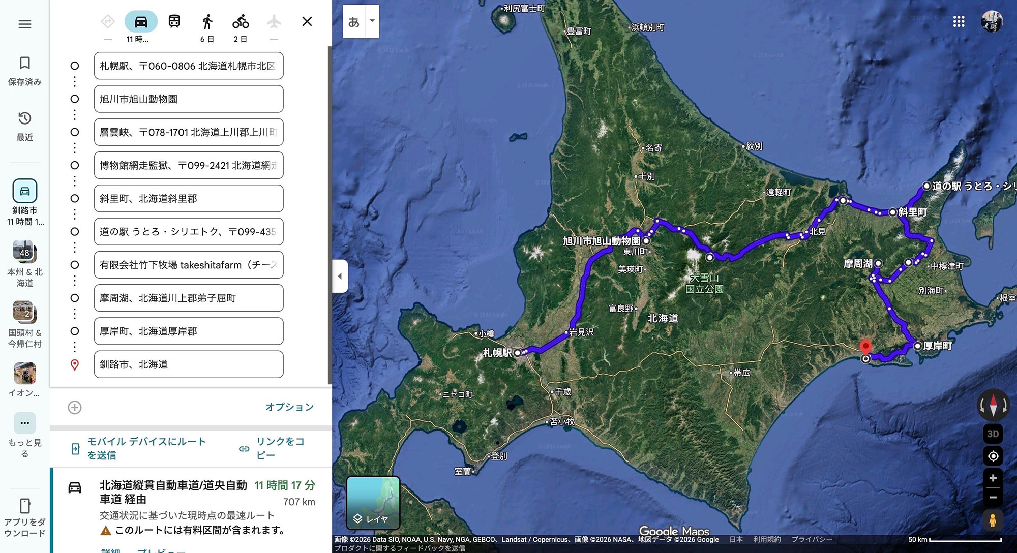

今回の走行ルート(Googleマップ)
今回の走行ルートです。札幌を出発して、旭川、網走、知床、中標津、釧路と、道東エリアを中心に観光することにしました。

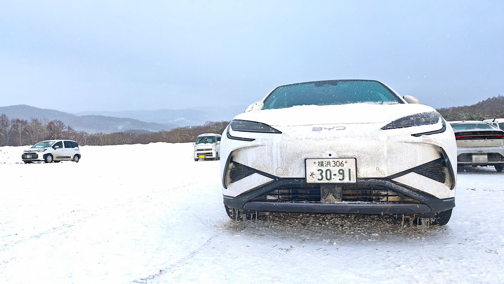

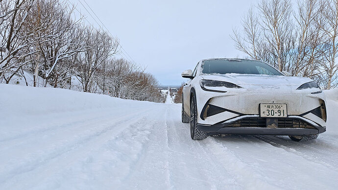

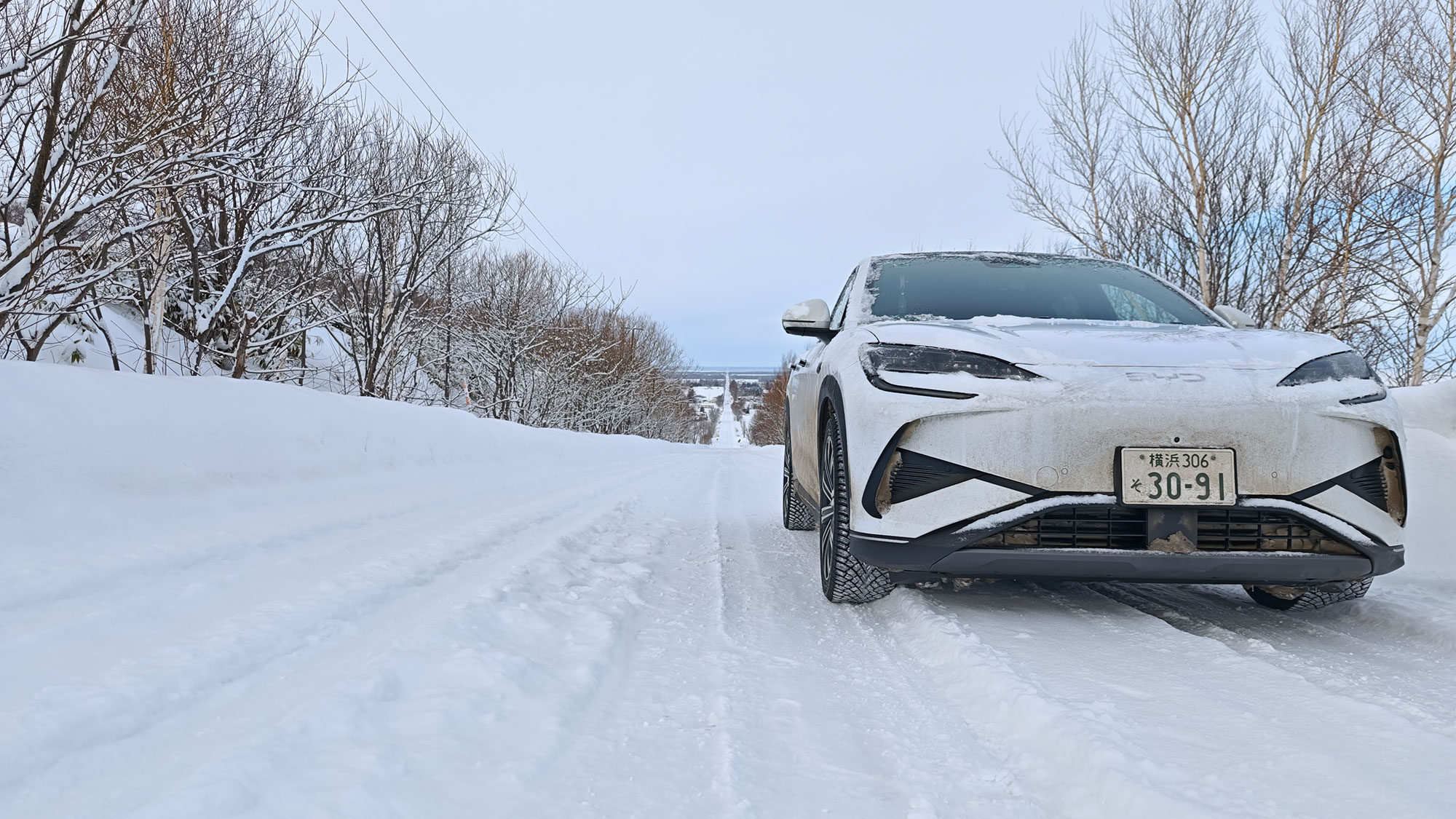

まず1日目は彼女と札幌で合流して旭川を目指しました。札幌市街から道央自動車道を使用。岩見沢付近までは吹雪でしたが、岩見沢以北は打って変わって雪がぴたりと止みました。よく北海道で言われることですが、札幌が降雪の時は旭川では降らず、逆に旭川が降雪の時は札幌では降らないと言われており、まさにそんなような天候でした。とはいえ前半は吹雪による積雪路面、後半は速度域が上がったことで電費は伸び悩みました。
【1日目】札幌→旭川→層雲峡
●走行距離:223km
●消費電力量:97.2%→13%
●平均電費:228Wh/km(4.38km/kWh)
●外気温(札幌→層雲峡):マイナス2℃→マイナス6℃
ちょうど旭川市街に到着した段階でSOCは50%。昨年の北海道遠征の際に旭川付近に在住するEVオーナーにインタビューした際、旭川=札幌を充電なしで往復できるかが、EV購入をお勧めできる一つの判断指標であることが分かりましたが、その意味でいくと、真冬のシーライオン7はあと一歩航続距離が足りない印象です。実はシーライオン7は欧州仕様で91.3kWhバッテリー搭載の上級グレードが設定されており、その上級グレードであればギリギリ札幌=旭川間往復を真冬の積雪路面でも達成できそうです。
旭川市街や旭山動物園を観光した後は宿泊先である層雲峡へ。標高が上がるため電費が悪化しましたが、目的地充電があるのでSOC10%台で到着しても問題ありません。

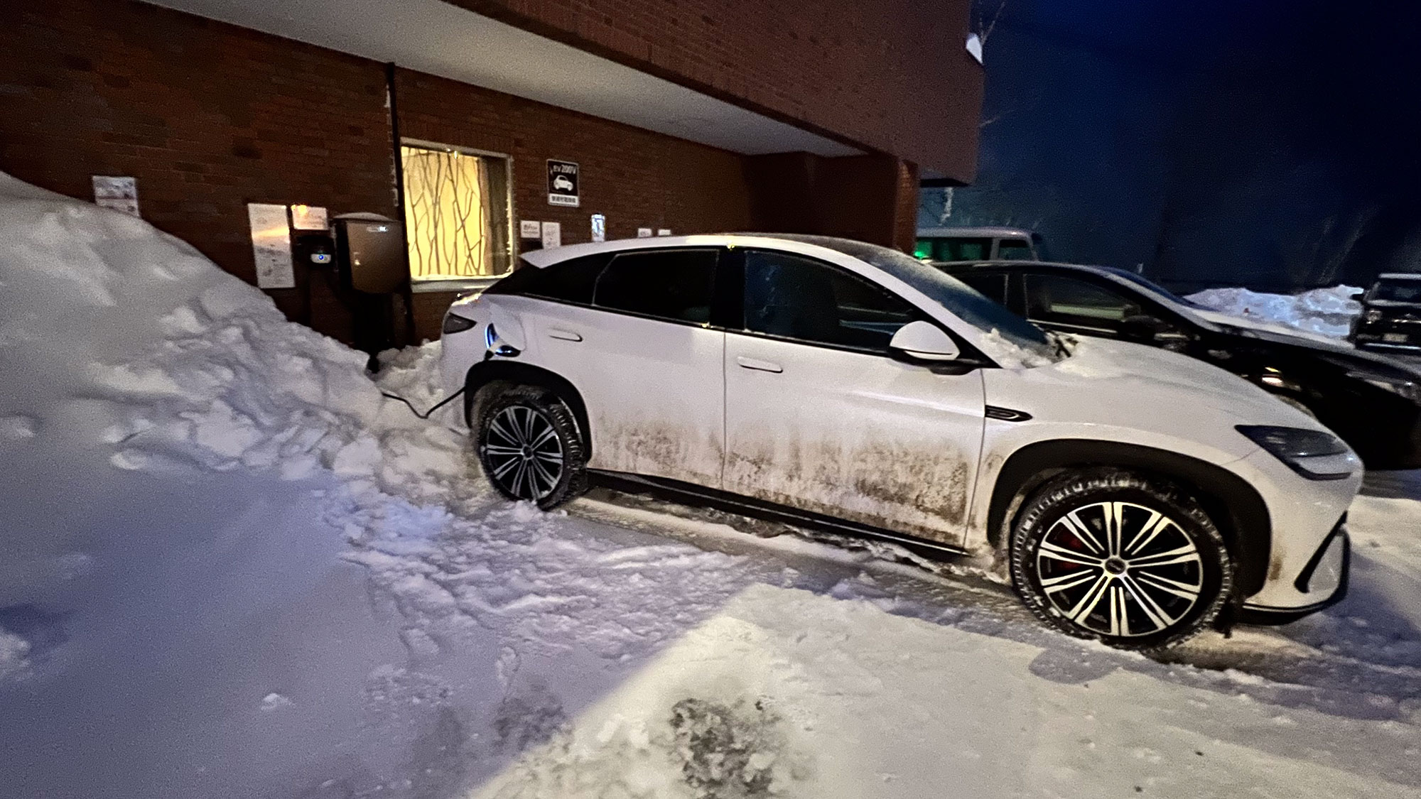

ひとつ誤算だったのが、我々が宿泊したホテルから、目当ての目的地充電器が設置されたホテルの駐車場まで思ったより離れていた点です。ここはホテル宿泊者以外の一般向けにも開放されているのですが、丘の上のような立地なので、正直、ホテル宿泊者以外の利用はオススメできません。当日は強風による吹雪の中、車両を充電器に接続して数百メートルも歩く羽目になりました。完全に下調べ不足です。
さらに困ったのが、充電器が除雪された雪に埋もれてしまっていた点です。ホテルの従業員にも手伝ってもらって充電器を掘り出したのですが、おそらく積雪シーズン序盤から充電器が設置されている壁側に除雪してしまっており、スコップが入らないレベルにまで雪が固まっていて苦労しました。いずれにしても充電器を設置する場合、特に積雪地域はあらかじめホテル側と、除雪した際に充電器の利用に影響を与えないように配慮するなど取り決めておくことが重要だと感じました。

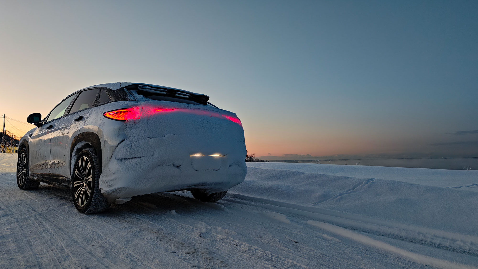

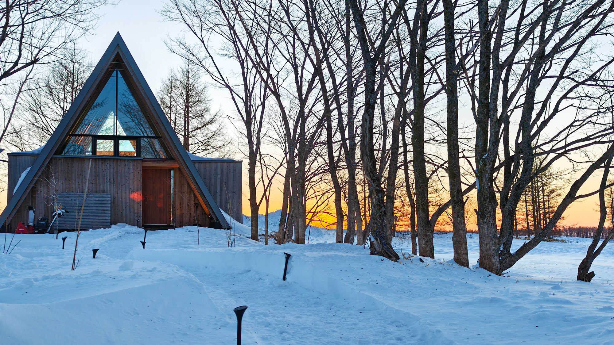

「FARM VILLA taku」では200Vコンセントで充電

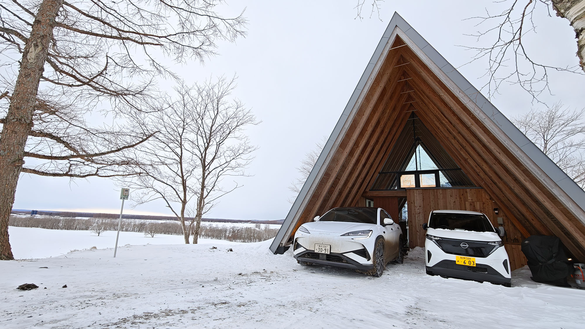

ウトロで流氷ウォーク体験を行った後は、本日の宿泊先である中標津へ向かいます。今年は取材ではなく完全プライベートで、昨年もお世話になった竹下ファームさんの運営する「FARM VILLA taku」へ。ここは電気自動車を複数台運用しており、テスラ Powerwallに貯めた電気を夜間使用することで我々が泊まった宿泊施設は完全オフグリッドで運用。緊急時のために日産サクラも「走る蓄電池」としてスタンバイしてあります。
ちなみにシーライオン7も800Vシステムを採用するCHAdeMO規格採用EVとしては初めてV2Hに対応しています。
BYD『シール』北海道遠征記【第三弾】北海道のEVユーザーに聞くリアル~良いところはたくさんあるけれど……(2025年3月11日)
竹下ファームにはSOC46%で到着。3kWコンセント経由で充電させてもらえるので、EV充電の心配をせずに最終日を迎えることができそうです。
