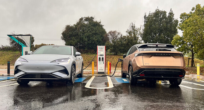

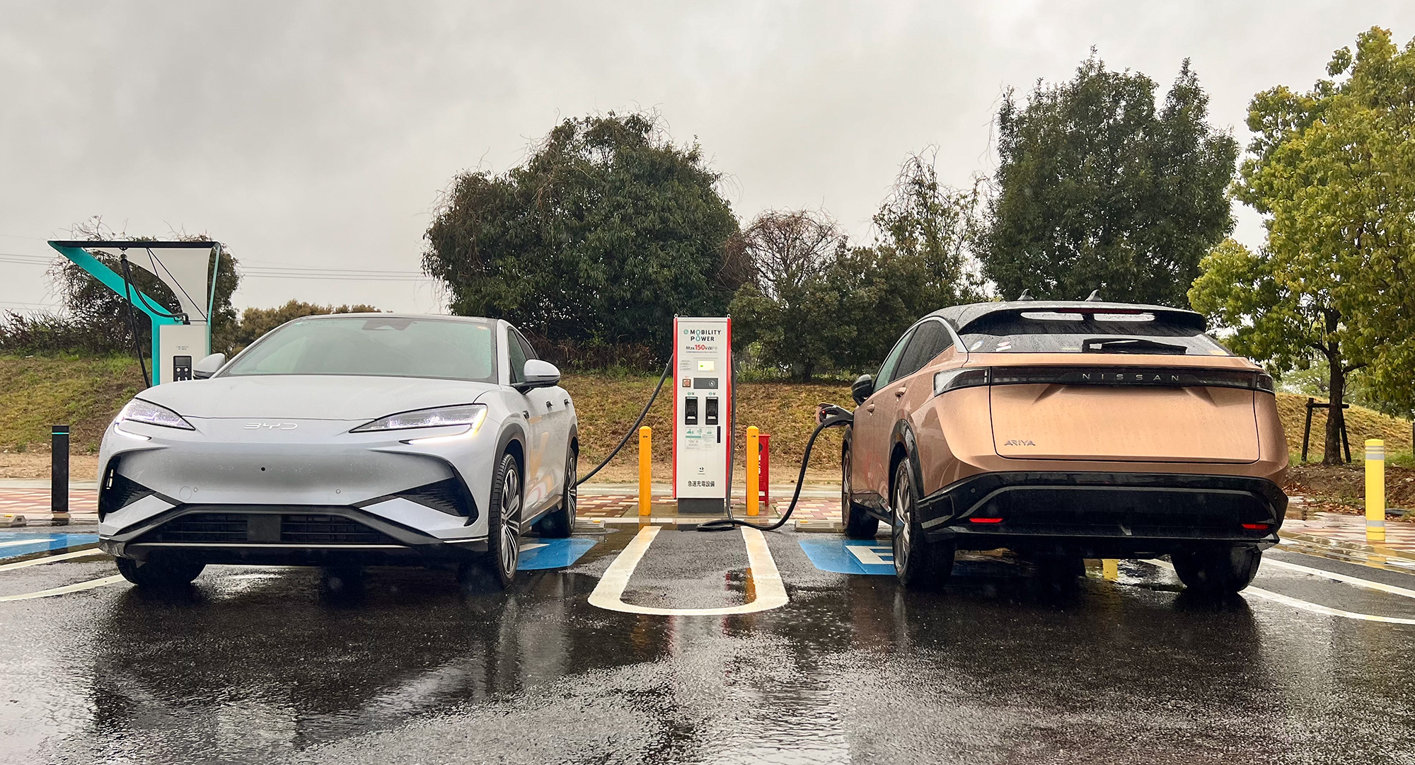

最初の充電スポットは浜松SAです。ここは神奈川と愛知の中間地点であり合計8台のEVが同時充電可能という基幹充電ステーションです。その一方で150kW充電器は1台しか設置されておらず、アリアと充電出力を分け合うことになりました。

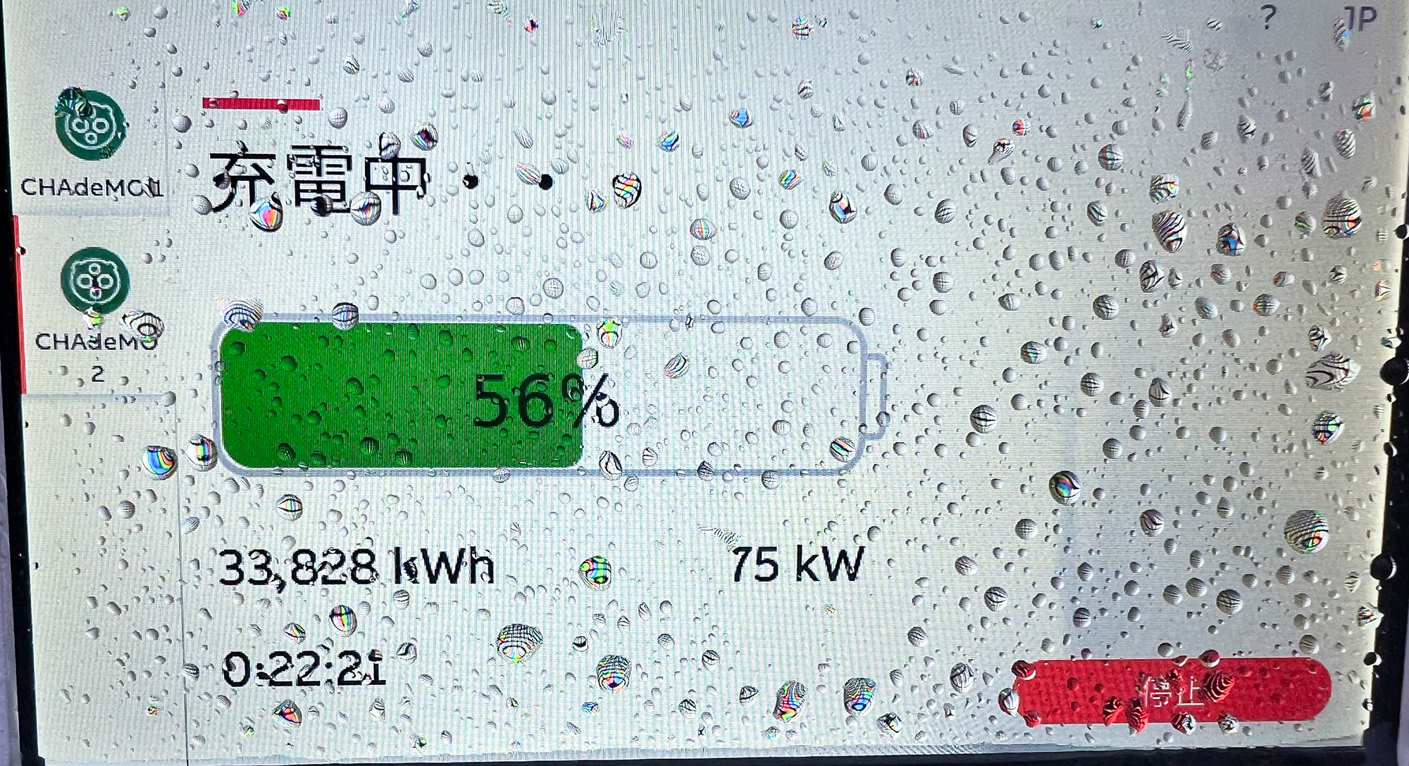

ここで注目するべきはシーライオン7とアリアそれぞれの充電出力です。電気自動車の急速充電では、電流値と電圧値によって充電出力が決まります。同じ充電器を使っても、車両側が要求する「電圧」によって充電できる出力が異なってくるということです。
浜松SAに設置されている最大150kWの2口器は、2台同時充電になった場合、それぞれ最大90kW(最大電流値は200A)に制限されます。実際に充電器の液晶表示を確認すると、アリアはSOC56%の段階で75kWであった一方、シーライオン7は84kWの充電出力と表示されていました。アリアは400Vシステムであるため「200A×約375V」であるものの、シーライオン7は「200A×約420V」で固定されます。さらにアリアは低SOCの場合は約70kW(200A×約350V)しか許容できないため、同じ200Aだったとしてもシーライオン7と比較して15kWほど充電出力が低くなるのです。
遠征初日は日曜日でした。これから高性能EVが増えるほどに150kW充電器を占有できる機会がますます少なくなる中、どのSOC領域でも84kWを一貫して発揮できるという点は、600Vシステムを採用して電圧固定の恩恵を受けられるシーライオン7の強みと言えるでしょう。

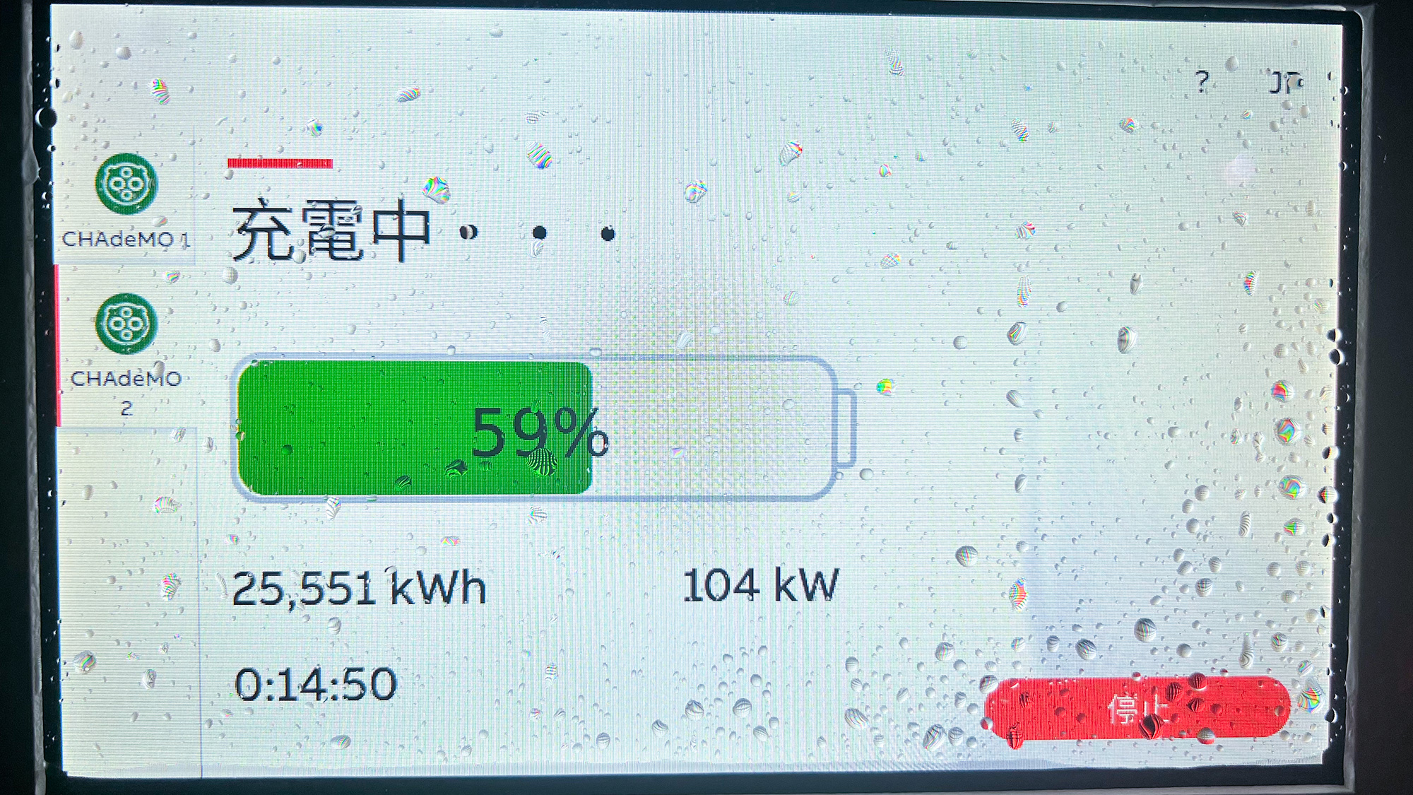

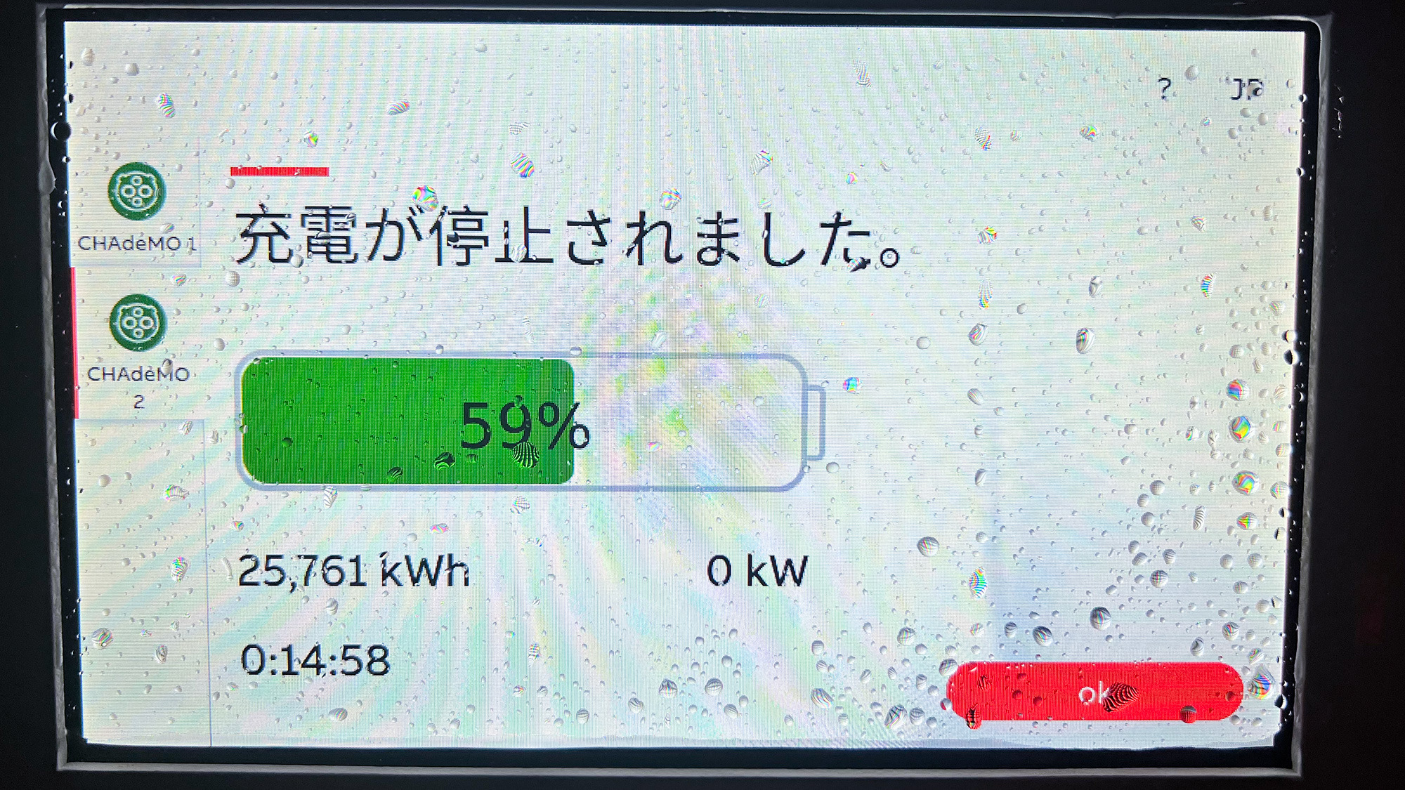

湾岸長島PAは上下線ともに最大150kWの2口器と40kW器が設置されています。浜松SAとは異なり隣り合うEVに遭遇しなかったことから15分間のブーストモードが終了するまで105kW(250A×420V)を発揮し続けることができています。
約15分の充電で25.761kWhを回復することに成功。SOCにして28%分を充電できました。ここでは京都市街まで辿り着ける分を目安とした充電を行いました。

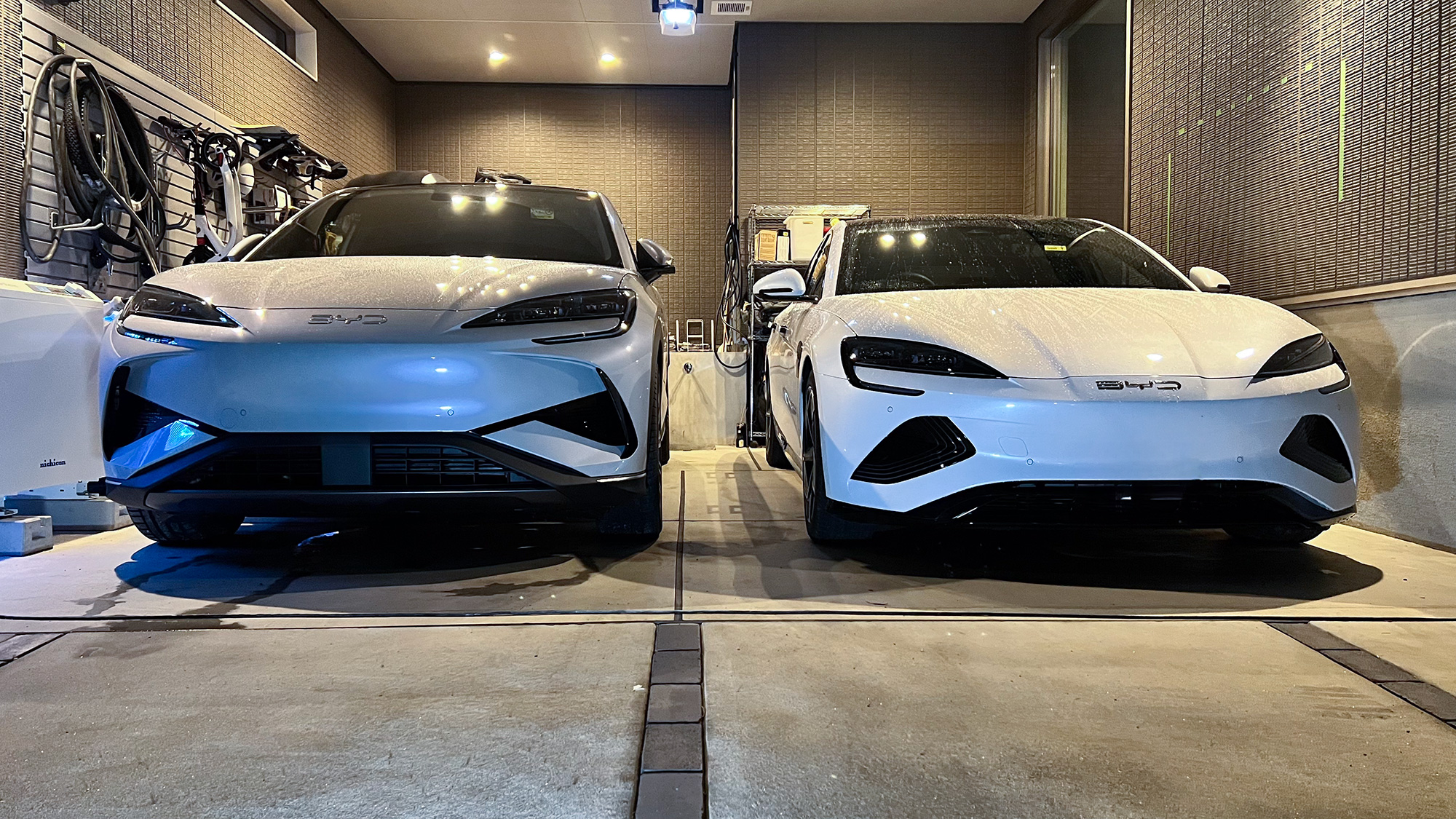

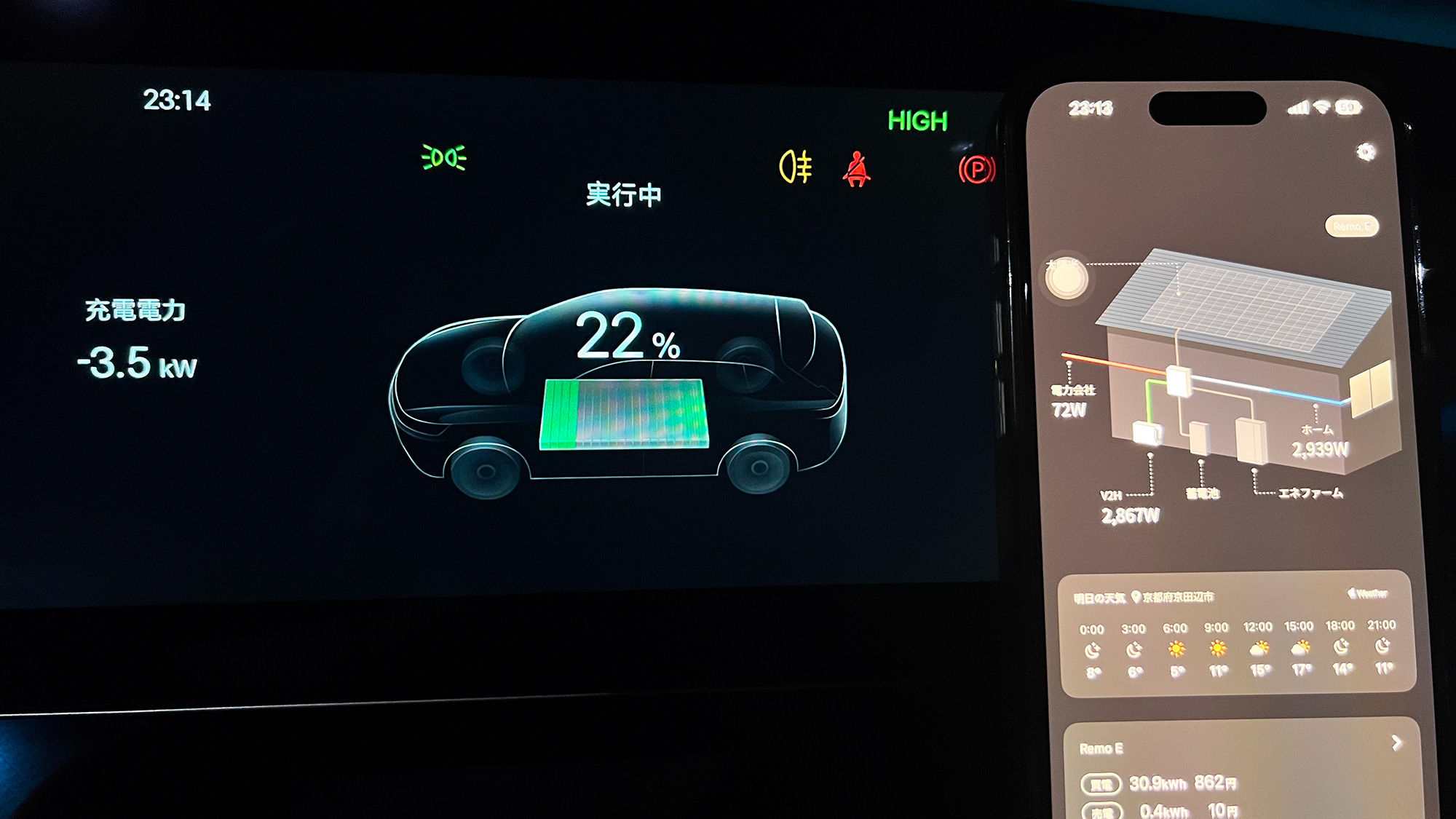

京都に立ち寄ったのは、今回の興味深いミッションを行うためです。京都市内在住の私のフォロワーの方が自宅にV2H機器を設置しながらシールも所有しているとのことで、シーライオン7がどれほど昇降圧ロスを低減できているのかを検証する運びとなったのです。
シーライオン7はV2Hに対応しているのが目玉機能のひとつです。実はシールもV2Hに対応可能ではあるものの、600Vシステムを採用していることによって昇降圧電力ロスが大きくなってしまい、充電や放電の際の効率が低く、実際にV2H機器を発売するニチコンも対応車種としては紹介していないという状況で、あくまでも停電時のみの利用に限定しています。ちなみにこれは800Vシステムを採用するヒョンデIONIQ5も全く同様の問題を抱えており、今後増加していくであろう高電圧システム採用EVの大きな課題でもあります。
シールとシーライオン7、それぞれをV2H機器(ニチコンのEVパワーステーション)に接続し、電力をやり取りしてみました。充放電ロスの結果は以下の通りです。
シールシーライオン7
充電ロス約1.6kW約0.9kW
放電ロス約1.1kW約0.6kW
充放電ロス合計約2.7kW約1.5kW
この通り、シールと比較して充放電ロスが約1.2kW(約44%)低減しているという結果となりました。シーライオン7では新型モーターが採用されており、モーターの巻線を使って昇降圧を行う際の昇降圧ロスが低減したと推測することができます。
こちらのオーナーさんは以前日産リーフ40kWhを所有されており、その際の充放電ロスは概ね1kW程度だったそうなので、確かに400Vシステムのリーフと比較すると0.5kWほどロスが増加しているものの、昇降圧を必要とする高電圧システム採用のEVであると考えてみると、目に見えてロスが低減されている様子が見て取れます。
シールではロスが多すぎて実用的に使う気になれなかったそうですが、シーライオン7程度のロスであればV2Hを使用することができそうだとオーナーさんは説明されていました。いずれにしても、シーライオン7では充放電ロスがシールと比較しても低減されていることが確認できました。これはV2H機器をすでに導入、もしくは今後導入を検討しているユーザーにとっての朗報となるのかもしれません。

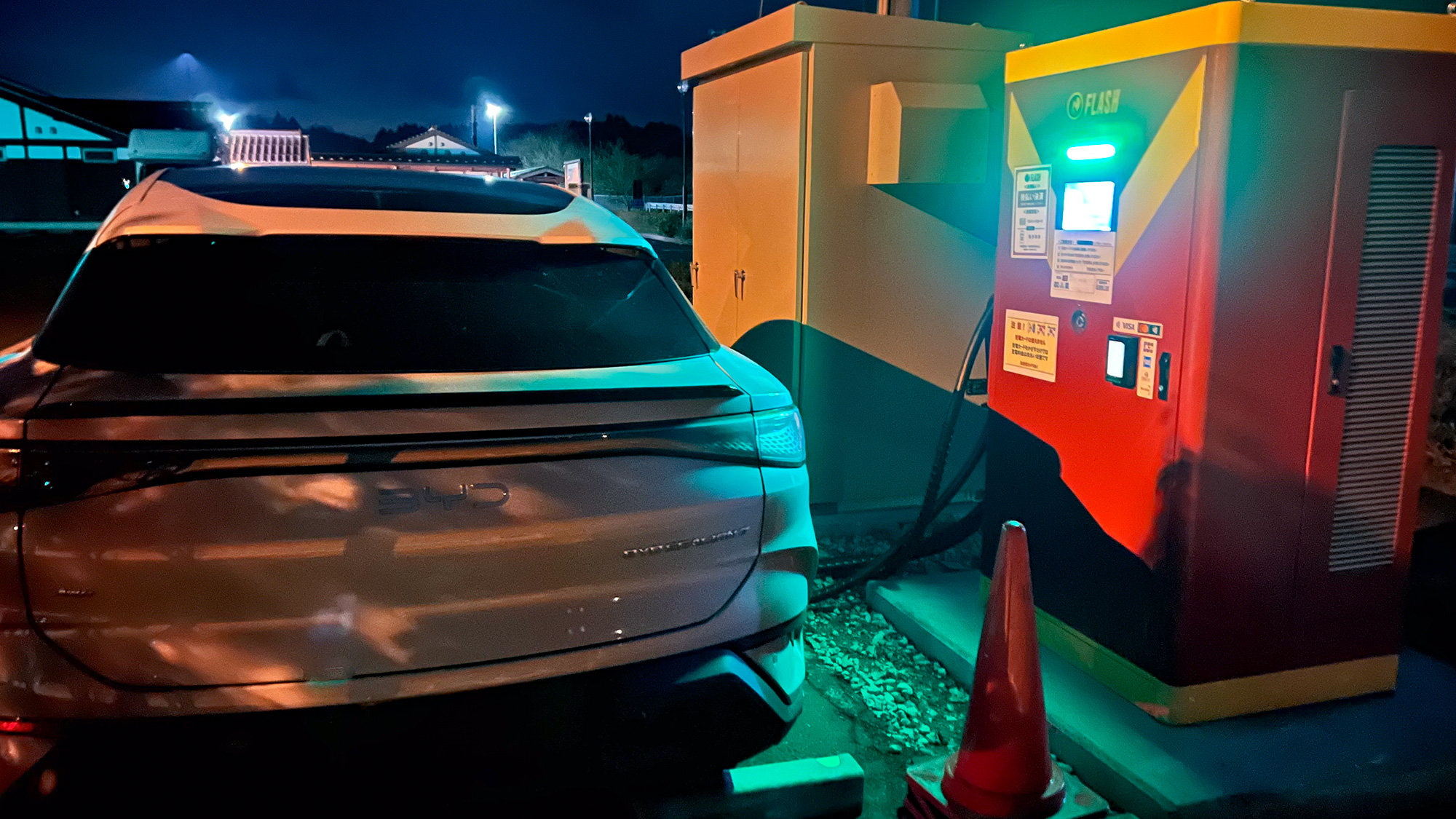

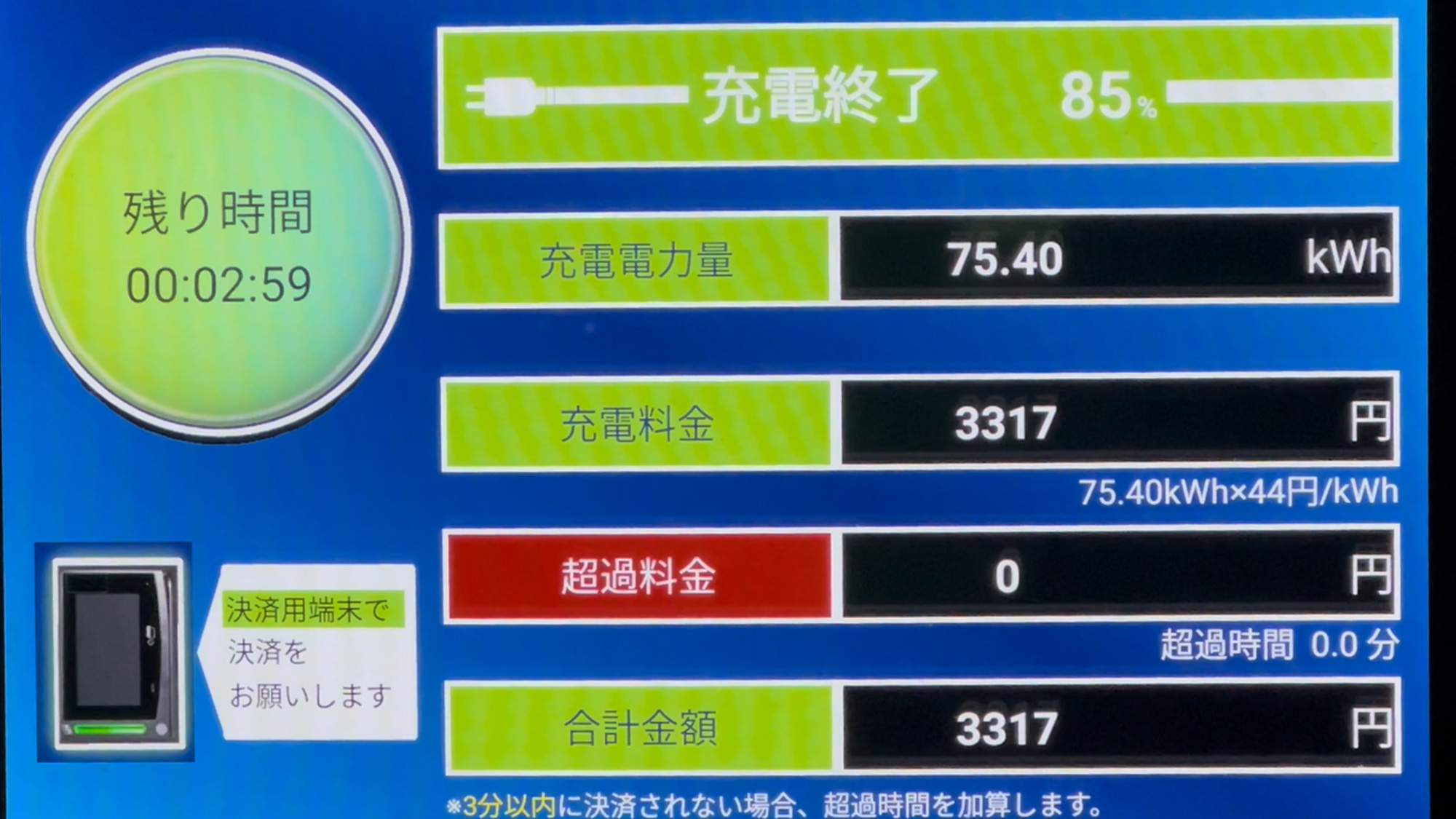

経路充電に選んだのはFLASHの充電スポットです。FLASHが設置されているのが道の駅大山恵みの里で、ここは山陰道のインターに隣接しており経路充電としてはベストな立地です。
このFLASHはチャデモ規格とともにNACS規格の充電ケーブルを搭載しており、2020年10月以降に生産されたテスラ車ならアダプターなしで利用することが可能です。私の最近の急速充電スポットの選び方は、高速道路上は当然eMP社ですが、それ以外はFLASHを選択することが増えています。やはり専用アプリやカードを作成する必要がなく、クレジットカードやQRコード決済でその都度簡単に利用することが可能。その上最低でも100kW、場所によっては最大240kW級という充電出力に対応しているという充電スピードの速さが魅力的です。

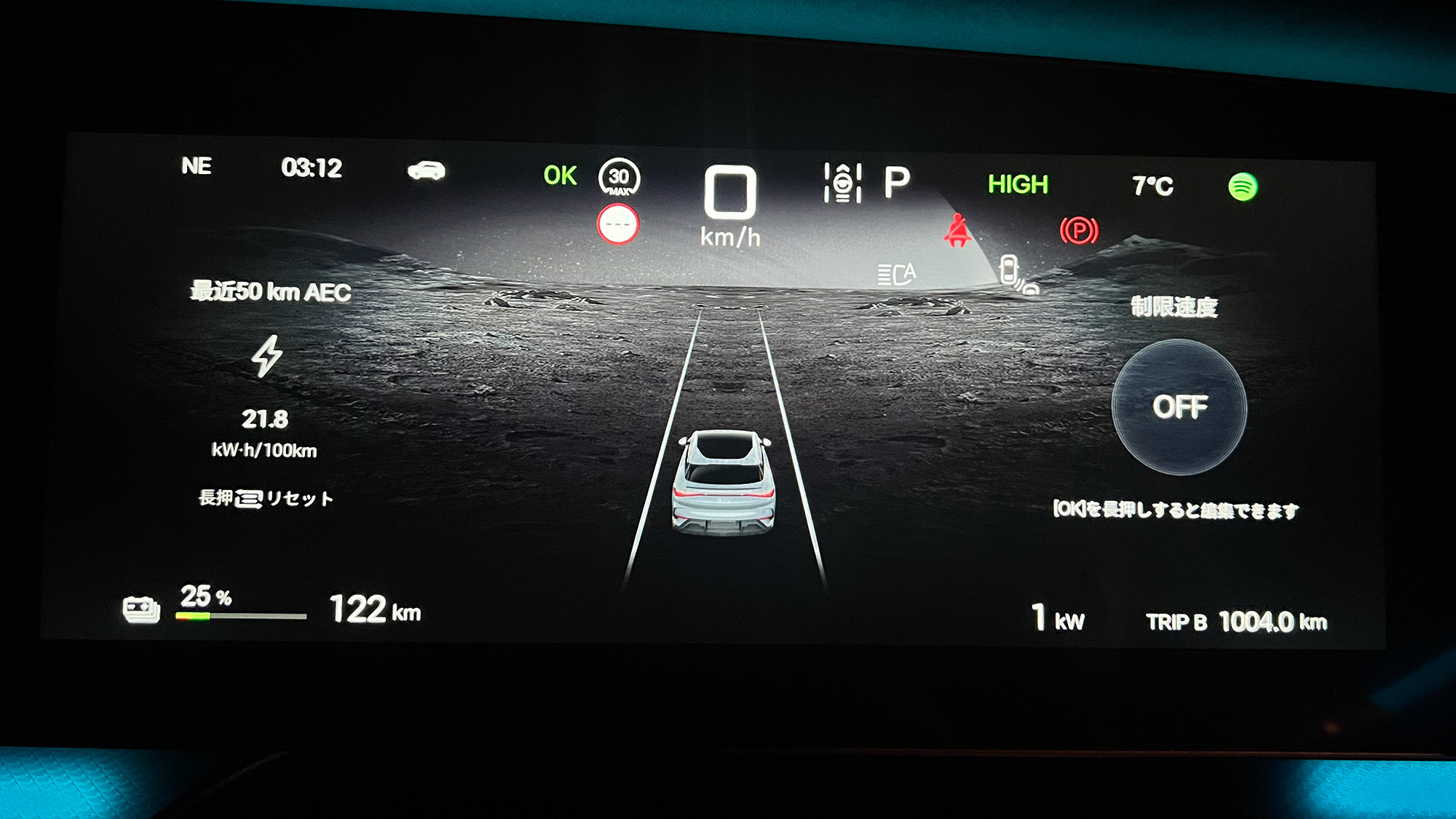

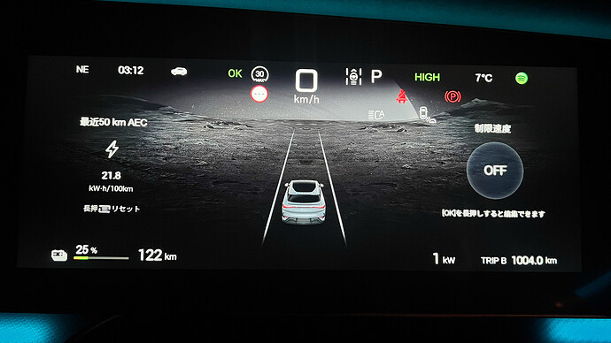

島根県西部の益田市に到着しました。途中大雨だったこともあり電費が悪化していますが、気温が低下している点も踏まえると個人的には許容範囲内だと感じます。ここまで150kW以上の超急速充電器しか使用せずに最小限の充電時間で移動することができており、充電インフラの高出力化の様子が見て取れます。
そして、この前半戦での総走行距離は1004kmに到達しました。後半は山口県から一気に愛知県まで走り抜ける際の充電行程を共有しつつ、さらに急速に整備が進んでいる山陽自動車道の充電インフラ最新動向をレポートします。
