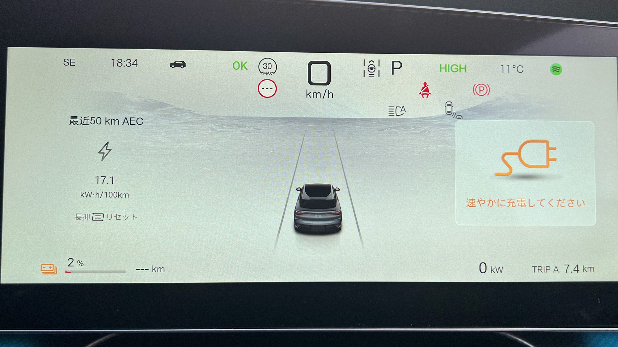

●走行距離:97.9km
●消費電力量:31%→2%
●平均電費:179.8Wh/km(5.56km/kWh)

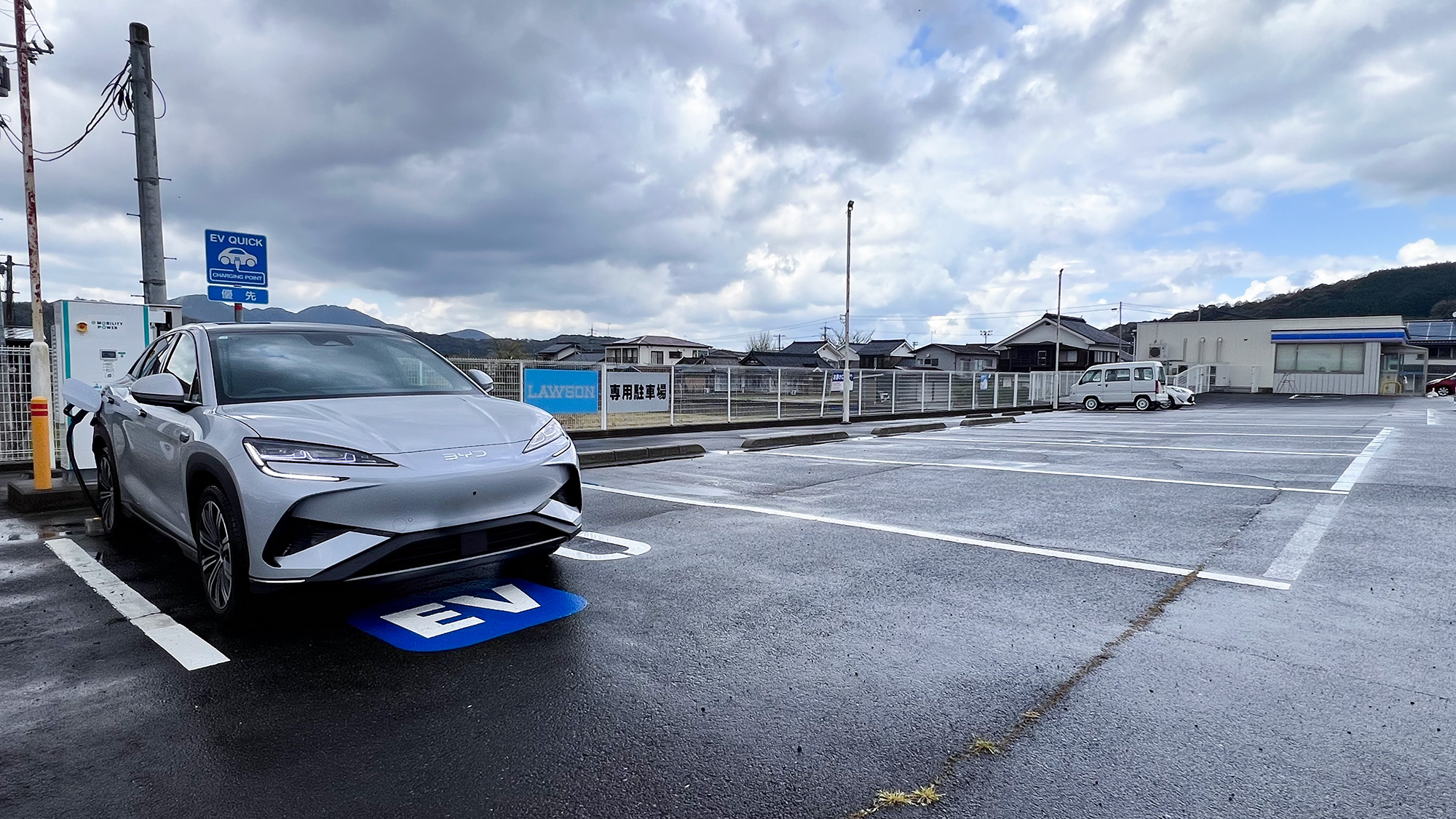

まず、益田市内の国道9号線沿いのローソンに設置されている50kW級急速充電器で、山陽道の下松SAに到達できる分だけ充電を行いました。この通り、ローソンの敷地内に設置されているため24時間365日稼働しておりアメニティも利用可能。仮に降雪があったとしても除雪の優先順位が高いので、天候に左右されず安心して利用することができます。
50kW器は大容量バッテリーを搭載するシーライオン7では力不足感が否めませんが、山口県内のルート上にある90kW級以上の急速充電器に辿り着ける分だけを継ぎ足すという点、そして島根県西部の人口が少ないエリアである点を踏まえると、利便性の高い充電スポットであると言えます。

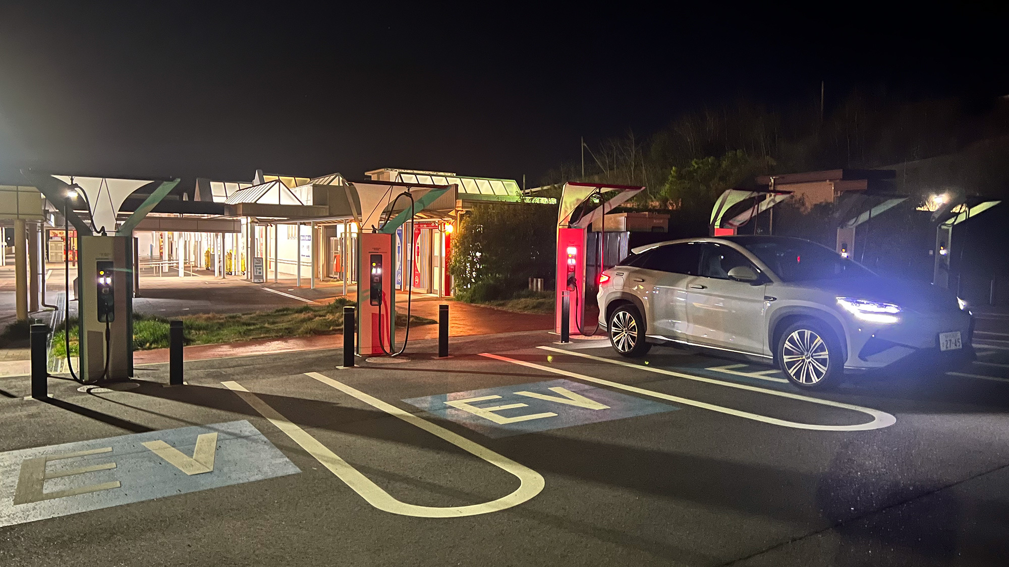

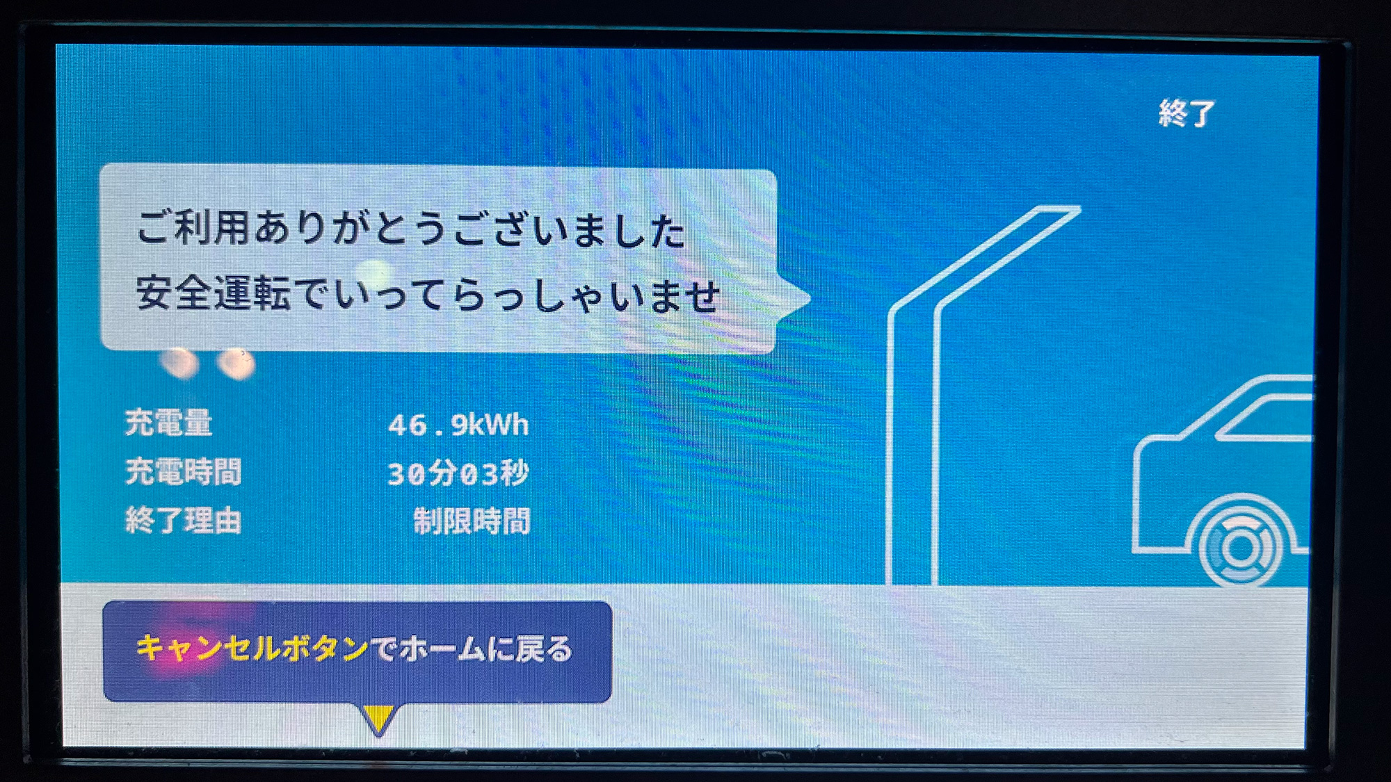

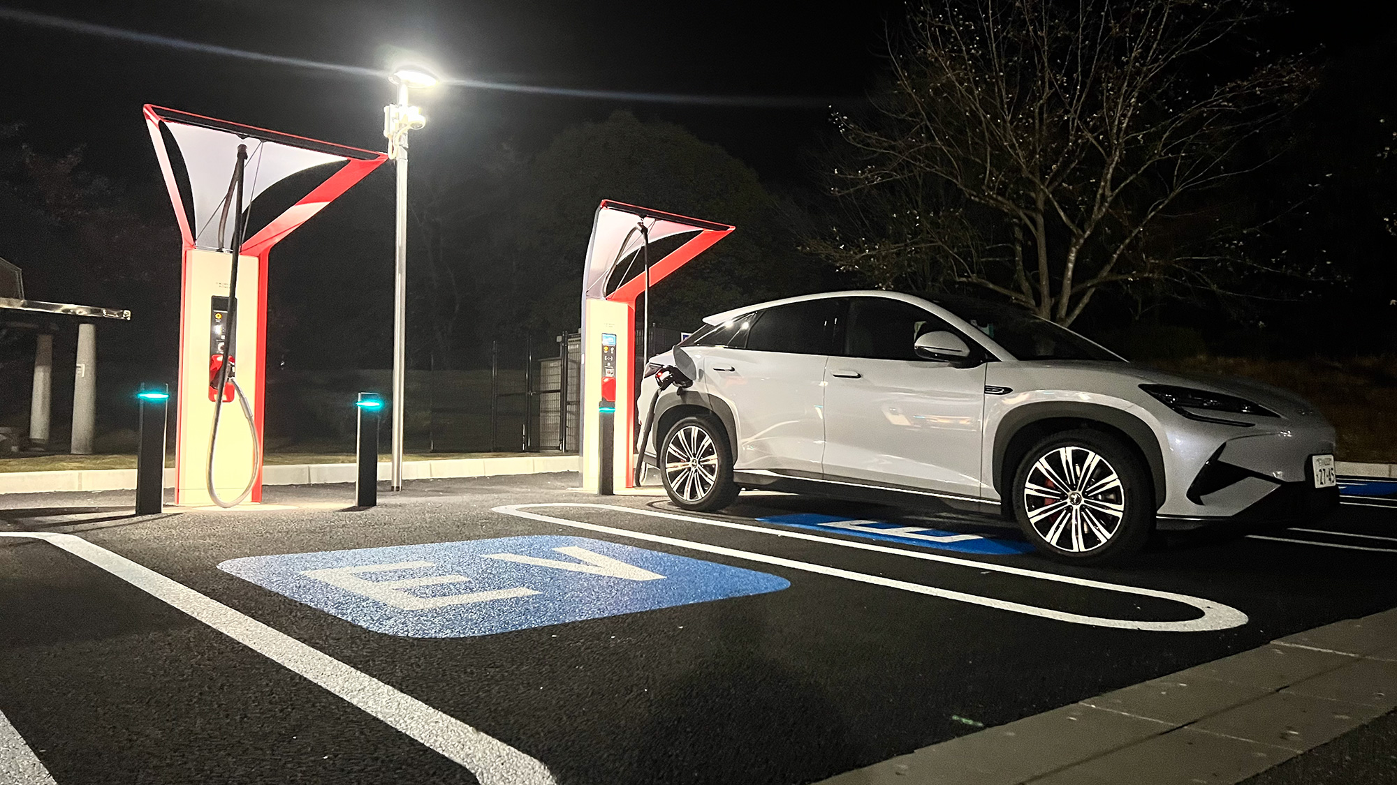

下松SAでの充電セッションでは15分で一度繋ぎ直すなどせずに30分充電し続けました。最大150kWが4口並ぶ「赤いマルチ」では30分で46.9kWh充電され、SOC53%分(2%→55%)回復することができました。電費が5km/kWhとしても約235km走行分となるので、普通の方の実用には問題のない充電速度でしょう。

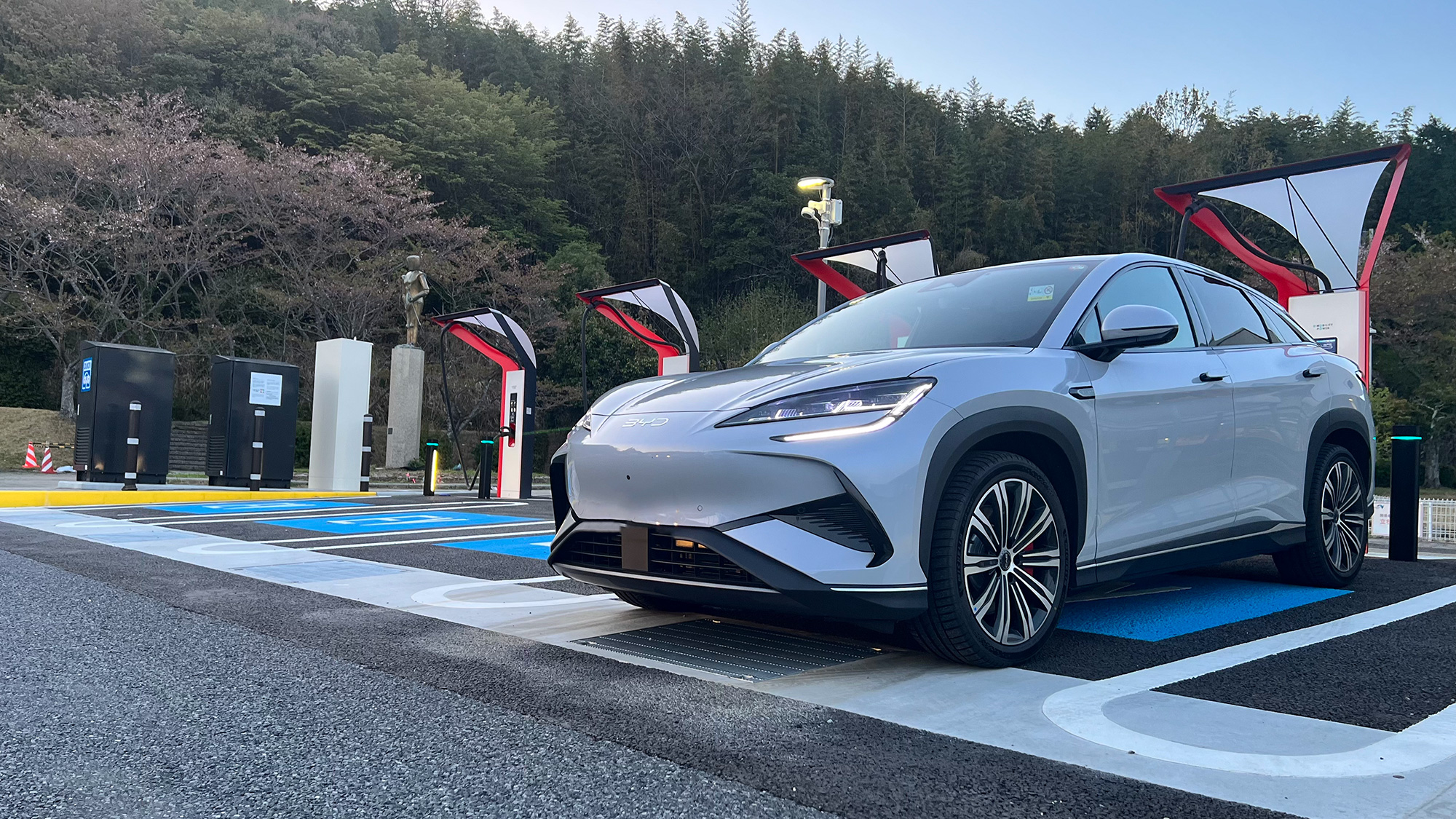

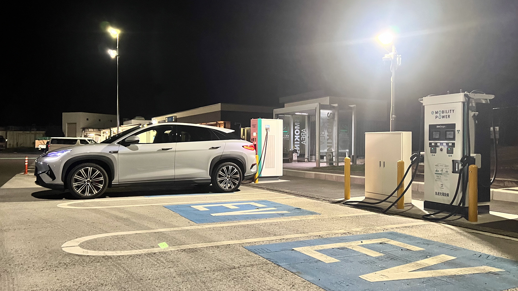

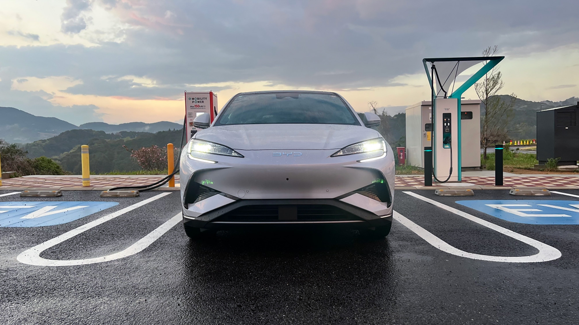

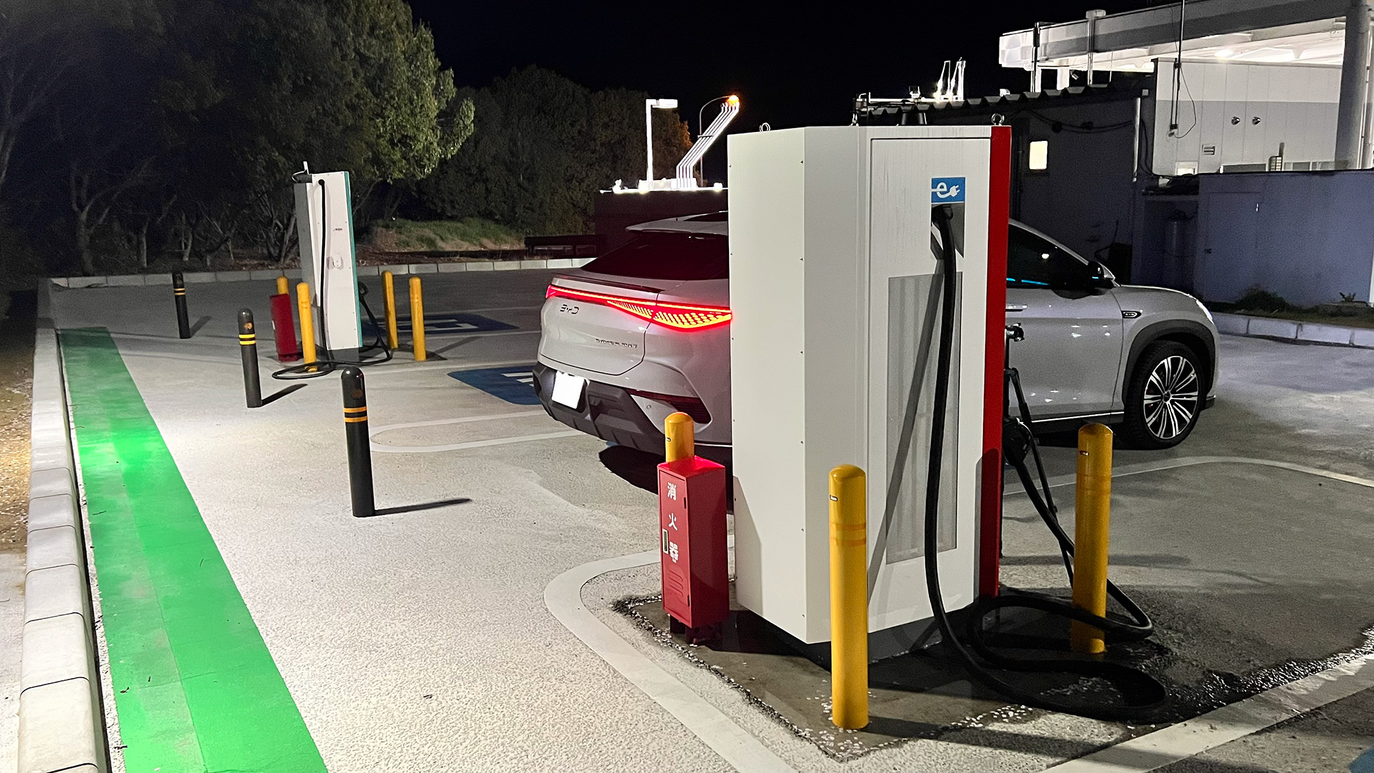

ここからは山陽自動車道上り線を走りながら撮影した、90kW級以上が設置されているSAPA間の距離と充電器の写真を一挙に紹介します。
② 下松SA上り→小谷SA上り(150kW級急速充電器)
・走行距離:120.8km
③ 小谷SA上り→福山SA上り(150kW級急速充電器)
・走行距離:49.2km
④ 福山SA上り→吉備SA上り(90kW級急速充電器)
・走行距離:61.1km
⑤ 吉備SA上り→福石PA上り(90kW級急速充電器)
・走行距離:42.9km

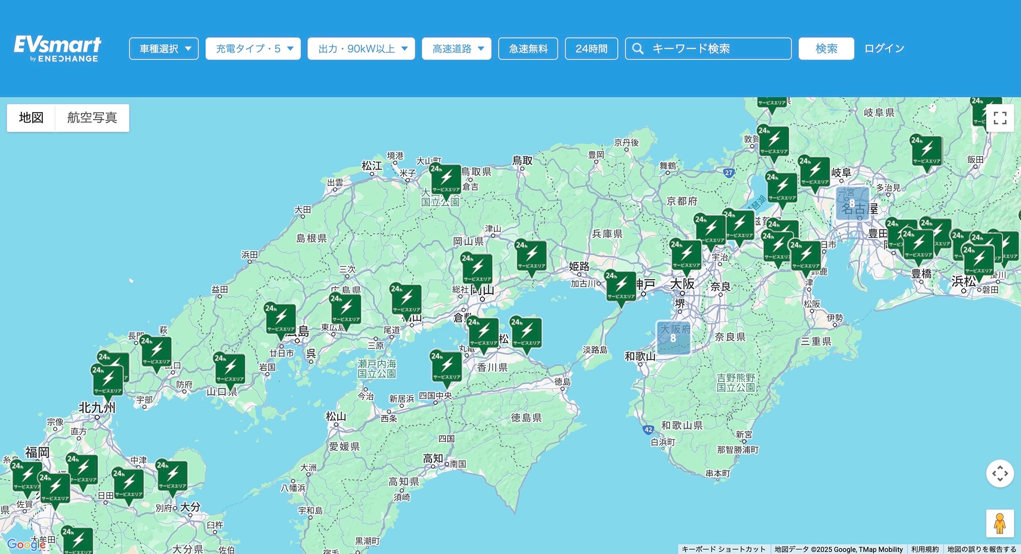

山陽自動車道でも、90kW以上かつ複数口設置の充電インフラが一気に拡充していることがわかります。

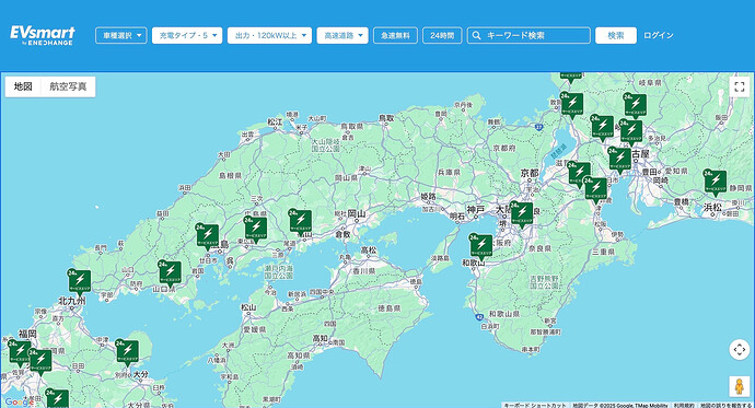

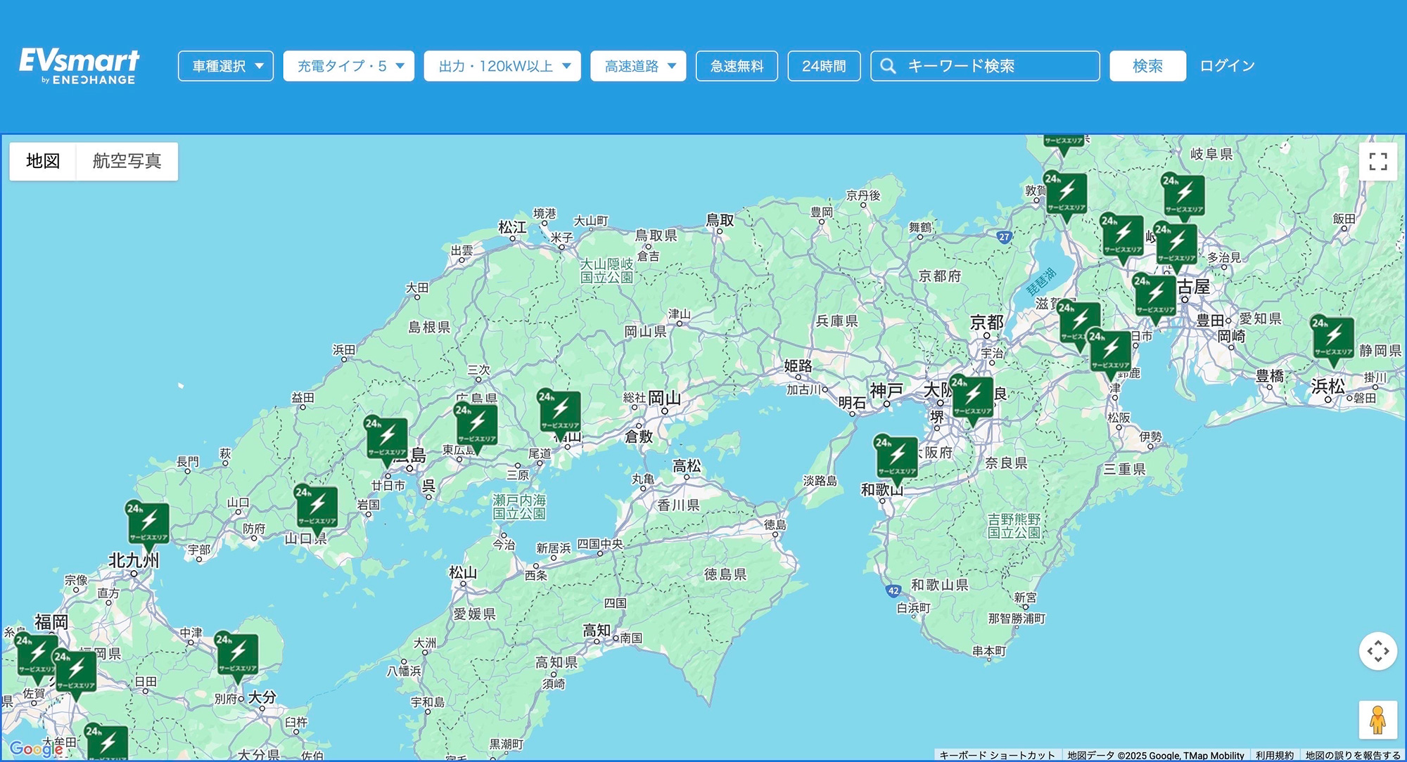

さらに、東京から西日本(中国地方)を結ぶ高速道路上の急速充電器の設置状況と設置予定を確認しておきます。2025年4月の現時点で稼働している150kW級急速充電器の状況です。

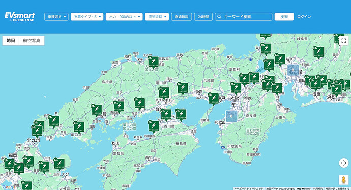

とくに今回レポートした山陽自動車道は目覚ましい普及速度であり、九州と関西圏への往復であれば、150kW級のみを使って往復することも容易です。また上下線ともに、吉備SAと福石PA、および名神自動車道の桂川PAと草津PAには90kW級がそれぞれ複数基設置されているため、九州関西間の150kW級最長区間となる福山SAと土山SAの間318kmでは、90kW級を使用することも可能です。また2025年度までに三木SAに150kW級が設置予定なので、この150kW級が途切れる区間も心配する必要がなくなるでしょう。
株式会社 e-Mobility Power(eMP)では、全国の高速道路SAPAへの2025年度までの設置予定を発表(プレスリリース)しており、その計画が着実に進展しているのを確かめることができました。

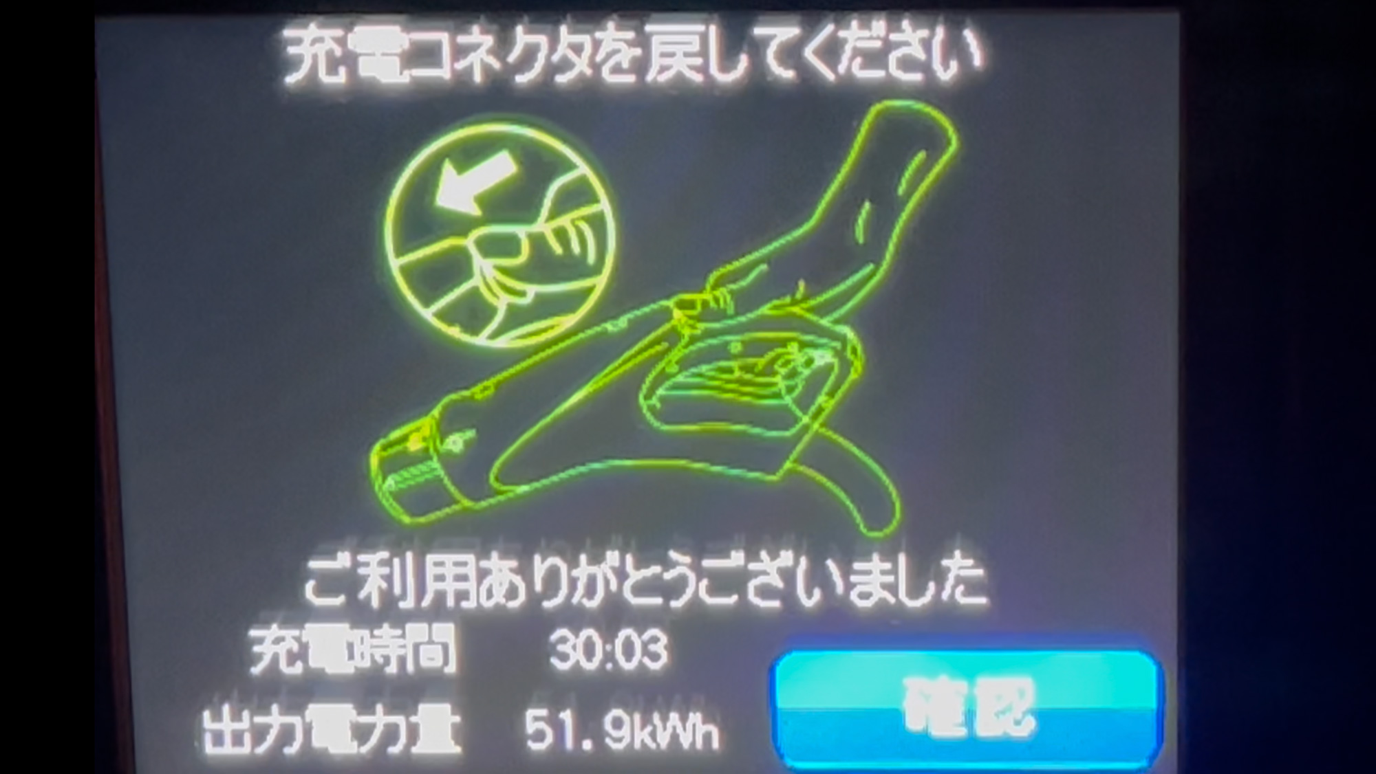

最後の充電スポットは大阪・茨木市内のトヨタ販売店です。ここは新電元製の150kW級が設置されています。eMPの充電ネットワークに加入していないものの、QRコードによるビジター利用が可能で、割と簡易なアプリ操作で充電をスタートすることができました。

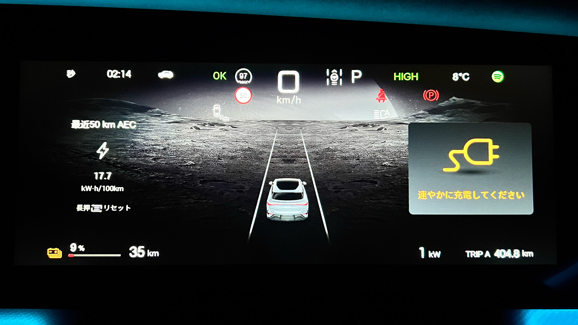

30分間で51.9kWh(9%→66%)充電することができています。冒頭の赤いマルチではブーストモードを採用しているため46.9kWhしか充電できませんでしたが、同じ充電時間で約5kWh多く充電することができました。

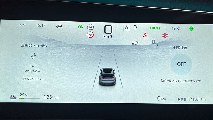

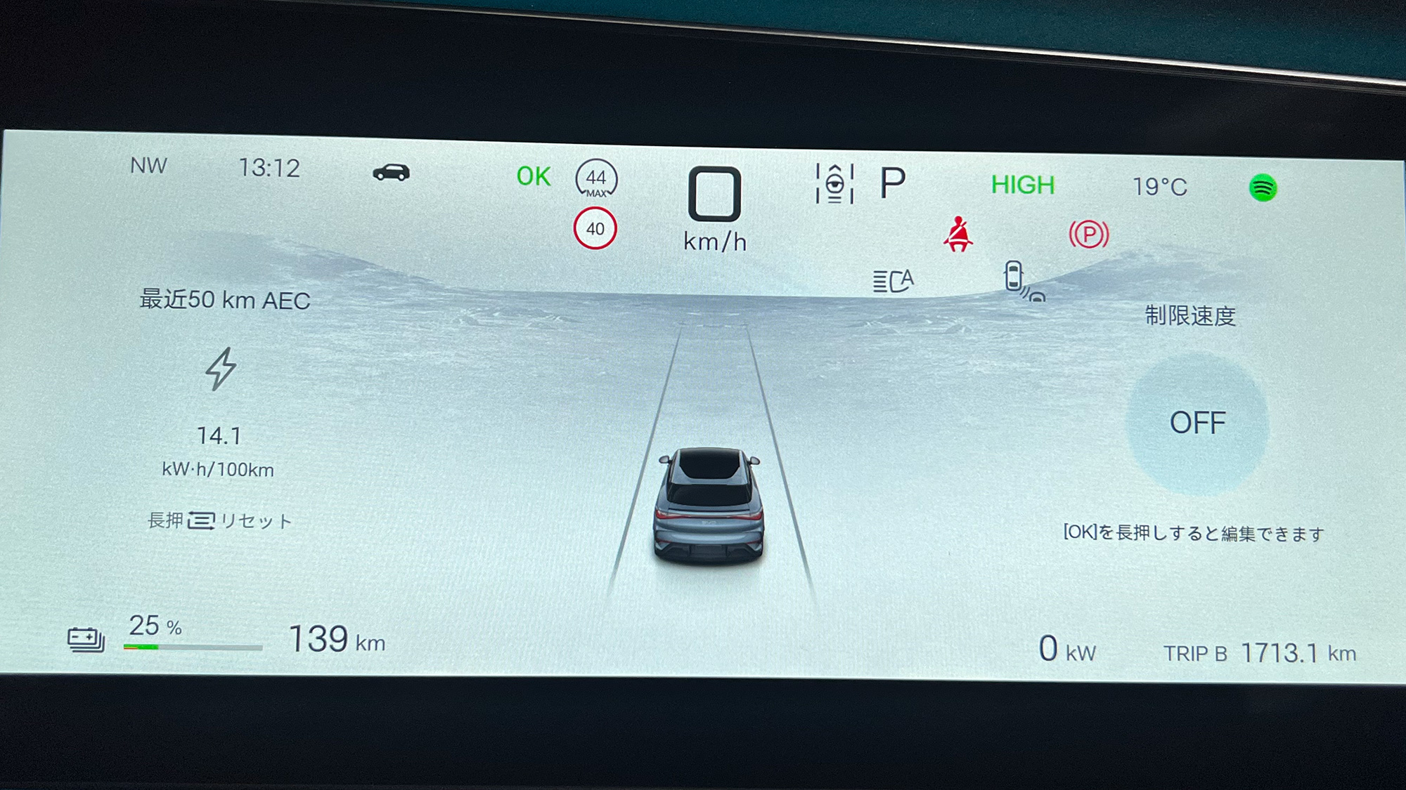

●走行距離:173.3km
●消費電力量:63%→25%
●平均電費:168.5Wh/km(5.93km/kWh)

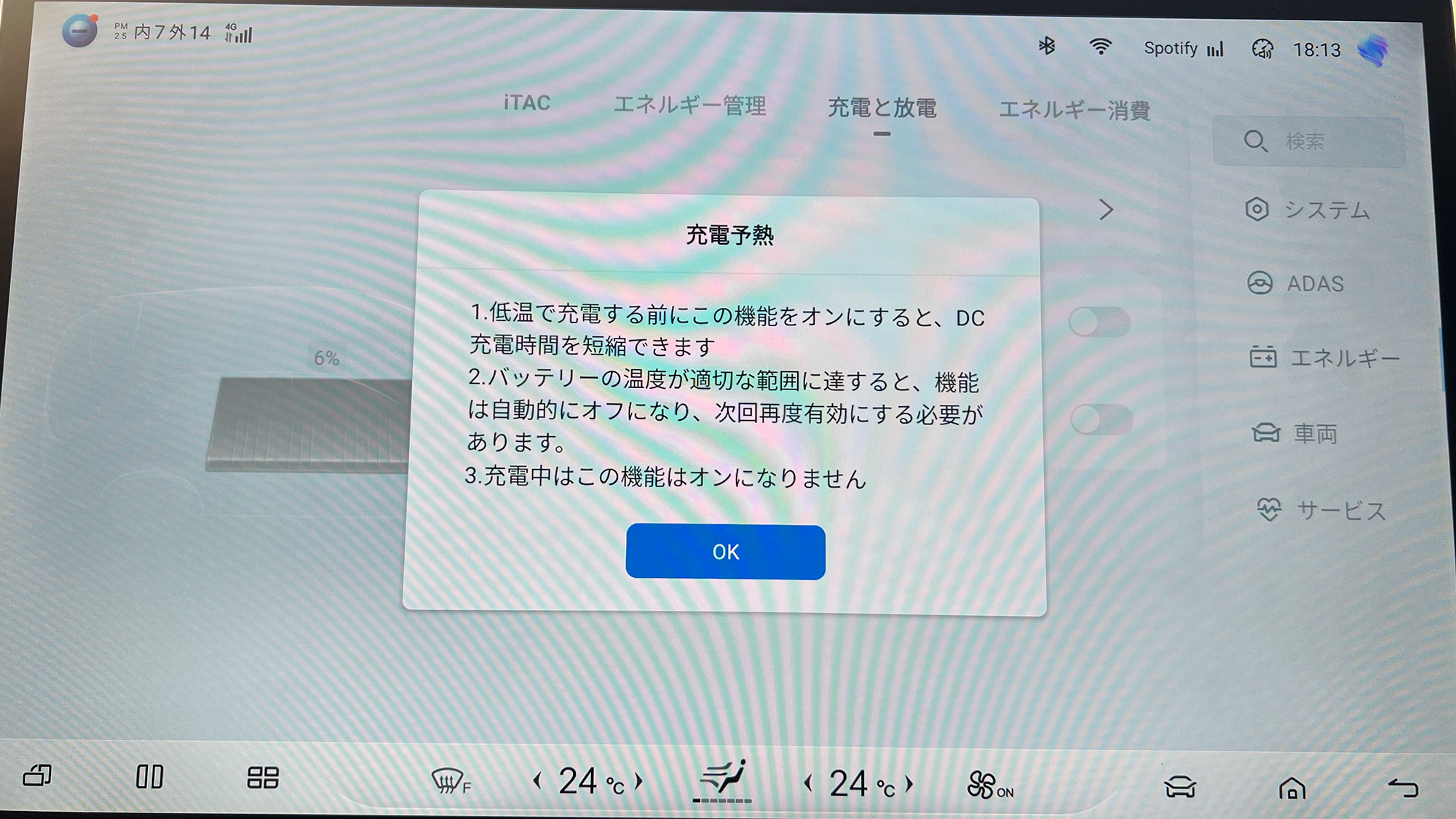

またシーライオン7から充電予熱機能が実装されました。BYDジャパン側の説明では電池温度がおおよそ17度程度を目指して昇温されるそうで、これはシールで北海道遠征を行った際の充電セッションで、105kWが発揮されるのがおおよそ17〜18℃という検証結果と一致します。今後はナビゲーションシステムとの連携も期待されます。

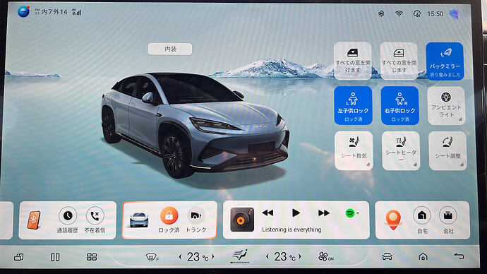

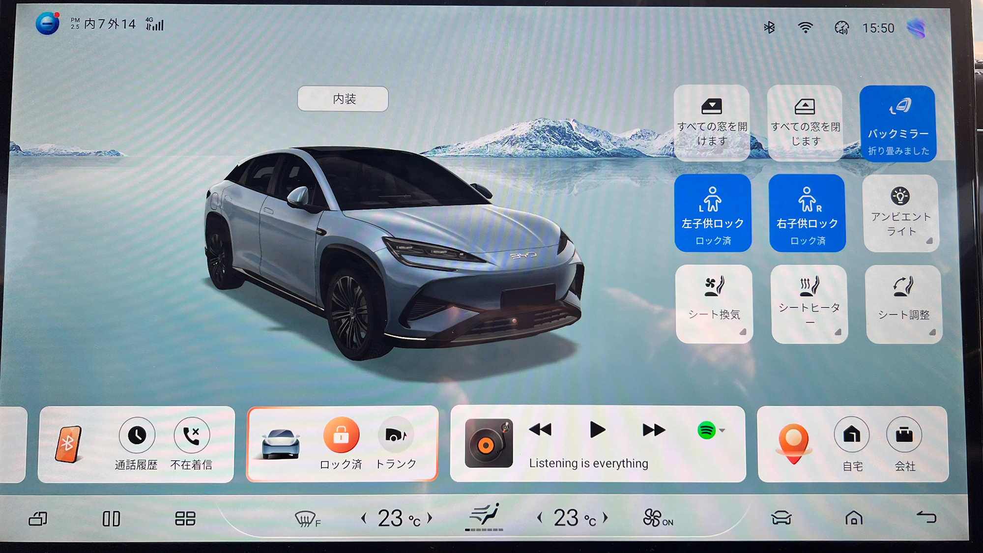

そして個人的に驚いたのがインフォテインメントシステムです。Qualcomm Snapdragon 8155チップ(プロセスノード:7nm)を採用することでディスプレイの操作性が格段に向上しており、窓ガラスやサンシェード開閉、シート調整などを直感的に操作することが可能です。また音声認識の精度も向上しており、後席からでもしっかりと音声認識できます。
さらに、ナビゲーションと音声認識機能の連携も実装されており、画面で面倒な検索はせずに、音声認識のみで目的地を設定することも可能です。とはいうものの、その精度はやや甘いと言わざるを得なかったので、今後のOTAアップデートなどでナビゲーション上の音声認識の精度向上には期待したいところです。
