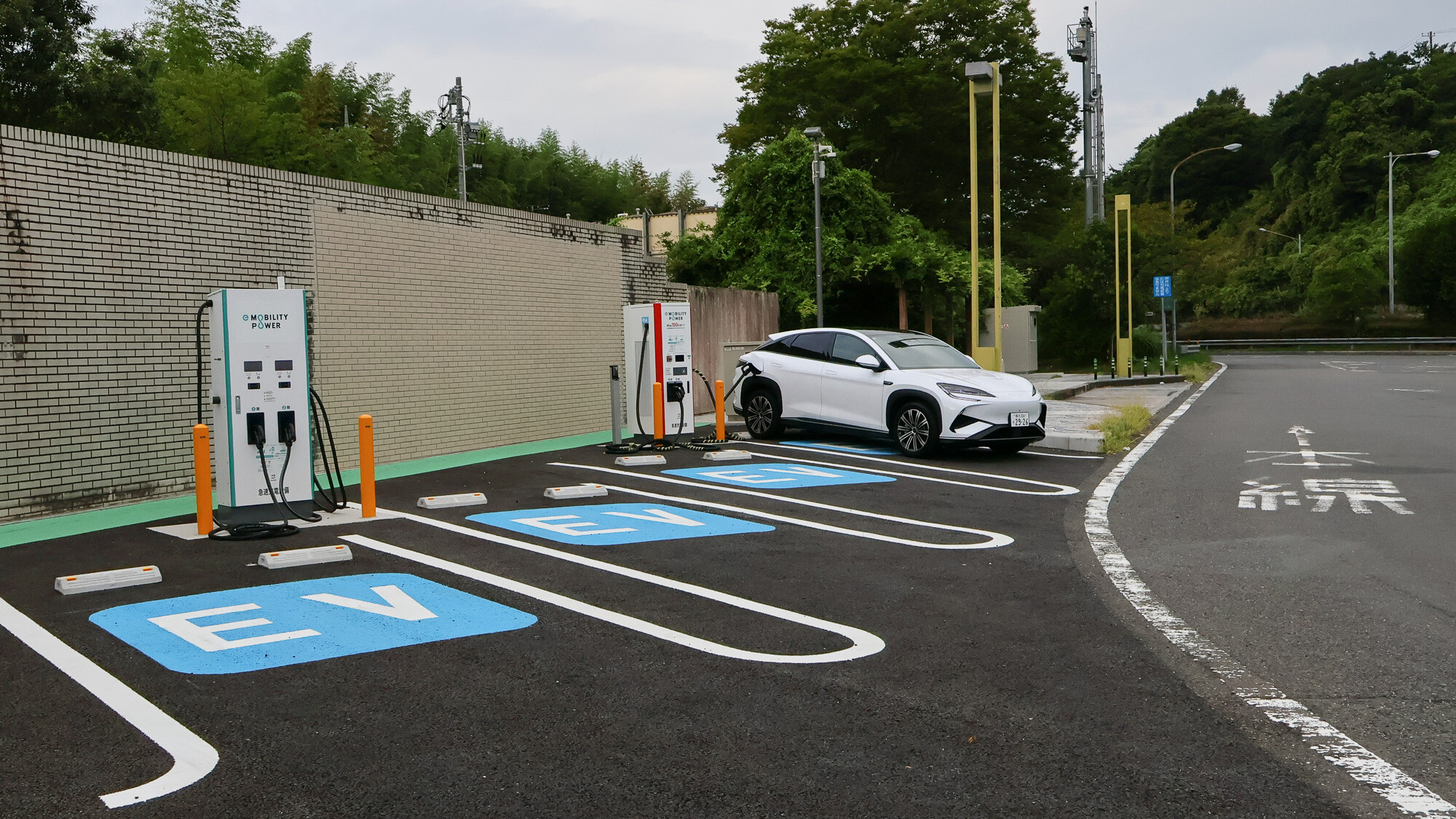

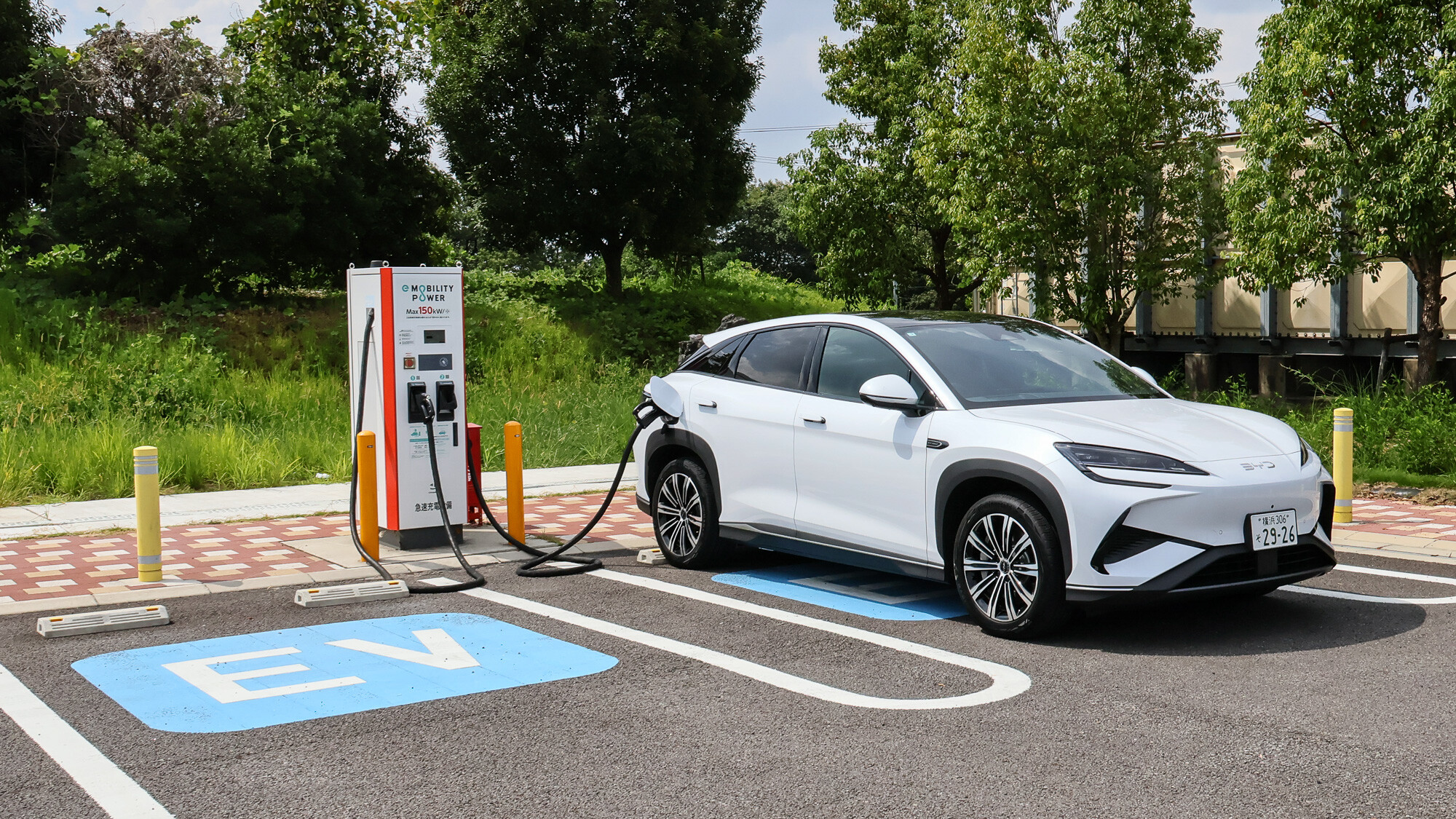

東京に住んでいると、近すぎてほとんど立ち寄ることがない中井PA。1基あたり2口の急速充電器が2基見えます。このうち、グリーンのラインが施されるのがニチコン製の90kW器で、その奥にある赤いラインで彩られているのが150kW急速充電器です。ABB製Terra 184JJ-Xという機種で、1台単独なら最高150kW、2台同時でも各90kWの充電が可能です。ただし、1台単独でも、150kWで充電できるのは、ブーストモードが効いているはじめの15分だけ。今回利用したのはすべてこのタイプでした。
各スポットでの充電時間は10分程度のちょい足しなので、1台だけで充電器を使えた際は、ブーストモードに関係なく150kWの最大出力をひとりじめできます。
平日の朝7時過ぎということで、他に充電中のEVはなし。一般の駐車場からは独立しているので、マナー違反のエンジン車に邪魔されることもありませんでした。それでいて、PAのショップやトイレに近いのがうれしいところです。
さっそく充電を始めると、70%近いSOCであるにもかかわらずメーター内には80kWを超える充電電力が表示され、その性能の高さにひと安心。この日は朝食抜きで家を出たので、とりあえずなにか甘いものでもとショップを見渡すと、冷凍ケーキが並ぶ自動販売機を発見! 「5分で食べられるよ」と不二家のペコちゃんがアピールしていたので、「スイーツボトル ストロベリーケーキ」(税込750円)を購入しました。ただ、実際には10分経ったところではまだ硬く、次の充電場所で食べ頃をいただきました。さすが不二家だけに、間違いのないおいしさでした!

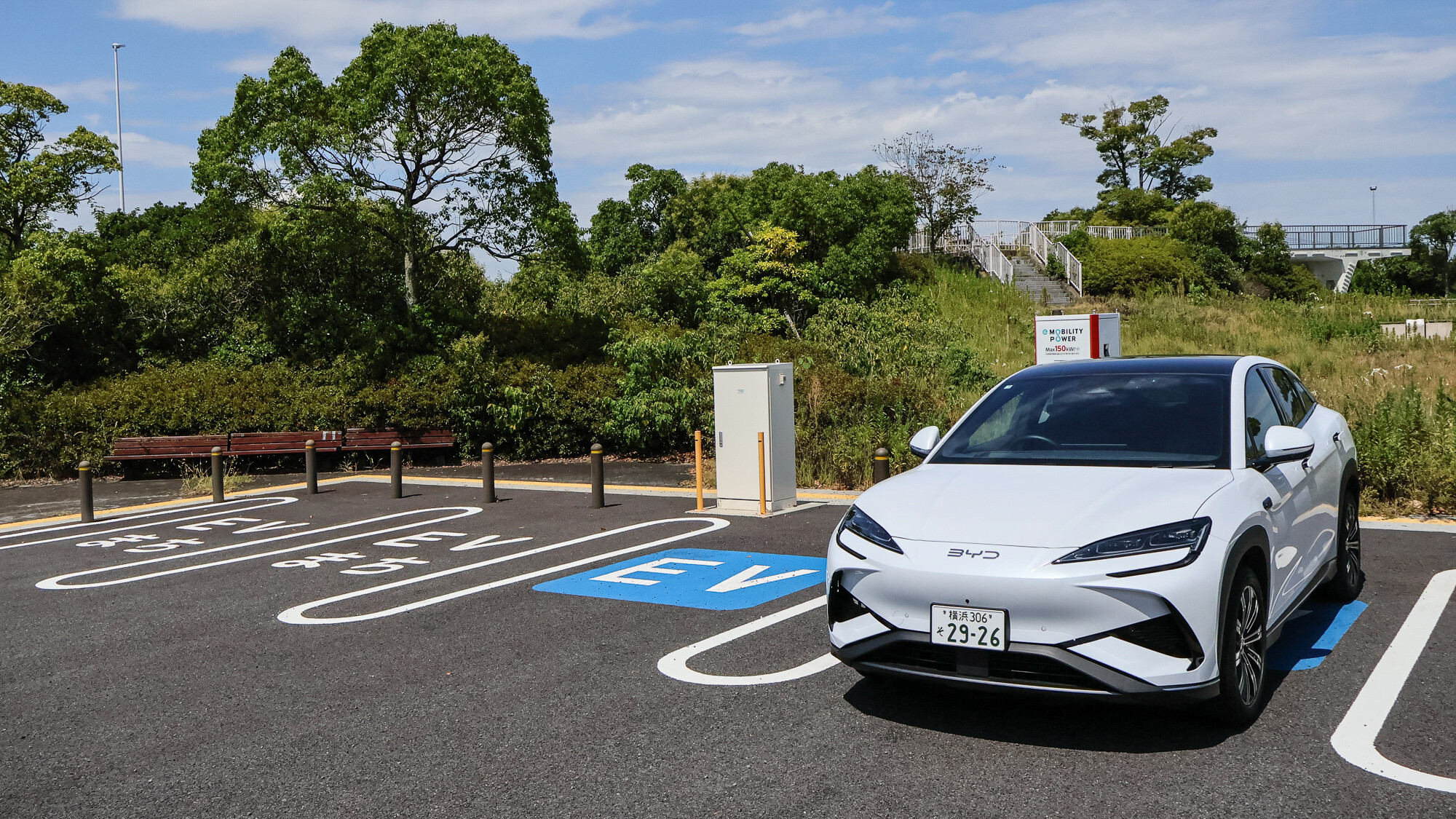

中井PAを出て約45分、50kmあまり走行したところで新東名の駿河湾沼津SAへ。ここは、商業施設の手前に充電スペースがあり、いわゆる「青いマルチ(1基あたり最大90kW、4基合計で200kW)」と、中井PAと同じ赤いラインのABB製150kW器が並んでいます。さいわいここでも貸し切り状態で、シーライオン7の充電は出力80kW超で進みます。
充電スペースがトイレに近いのはいいのですが、一般車両と明確に分けられていないため、エンジン車によって充電スペースが塞がれていることがよくあります。お仕事系のワンボックスが目立つのは気のせいでしょうか?

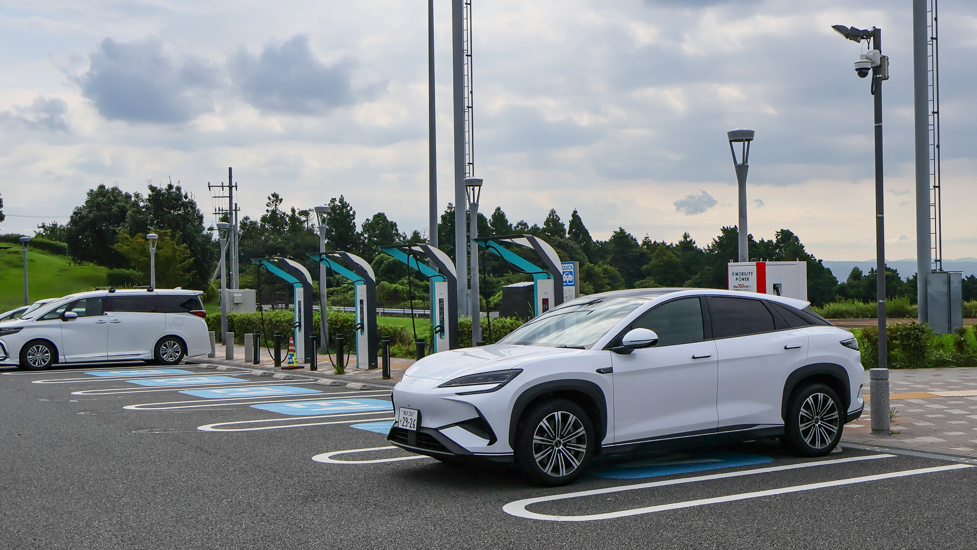

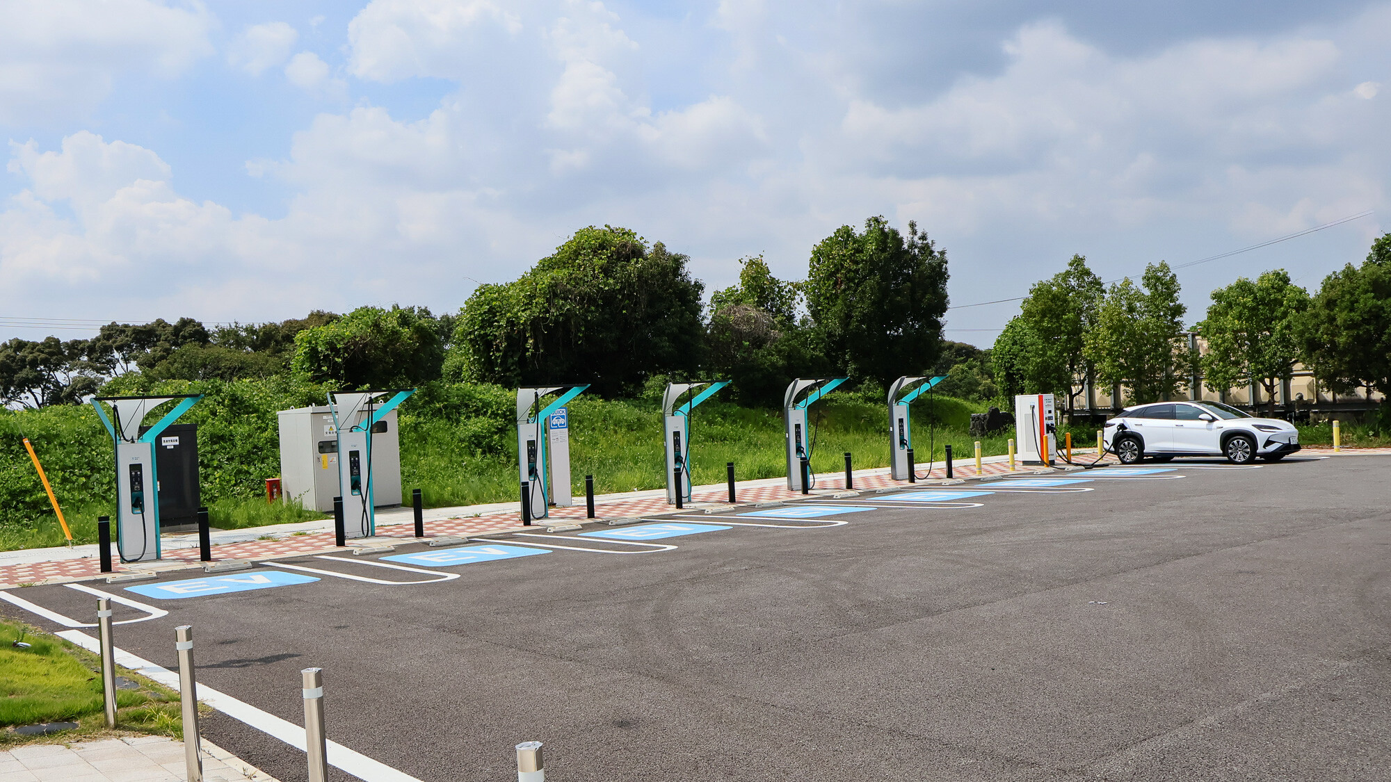

浜松SAの充電スペースは、一般の駐車場から分離され、しかも、青いマルチが6口、ABB製の150kW器が1基2口と贅沢なレイアウトです。ここでも貸し切り状態で、60%前後のSOCでは充電電力が100kWを上回りました。10分の充電で航続可能距離は414kmまで伸び、この時点で、目的地まで残り341kmという数字を上回ります。

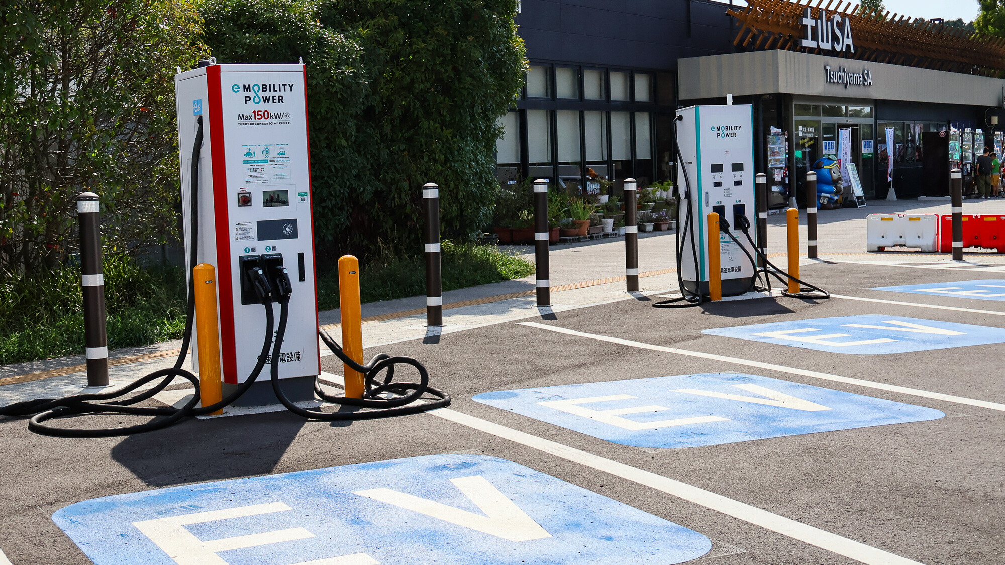

最後に立ち寄ったのが、新名神の土山SAです。上り勾配が続いたためか、電費は4.8km/kWhに低下しましたが、充電なしでも姫路までは余裕で行けそうです。
土山SAは商業施設を上下線で共用していますが、もちろん、駐車スペースや充電スペースは別々に確保されています。どちらにも、ニチコン製の90kW器とABB製の150kW器がそれぞれ1基ずつあり、またまたここも先客がいないという幸運。湾岸長島PAもそうでしたが、10分間で15.5kWhを追加することができました。1時間平均に換算すれば93kWhですから、頼もしいの一言です。
