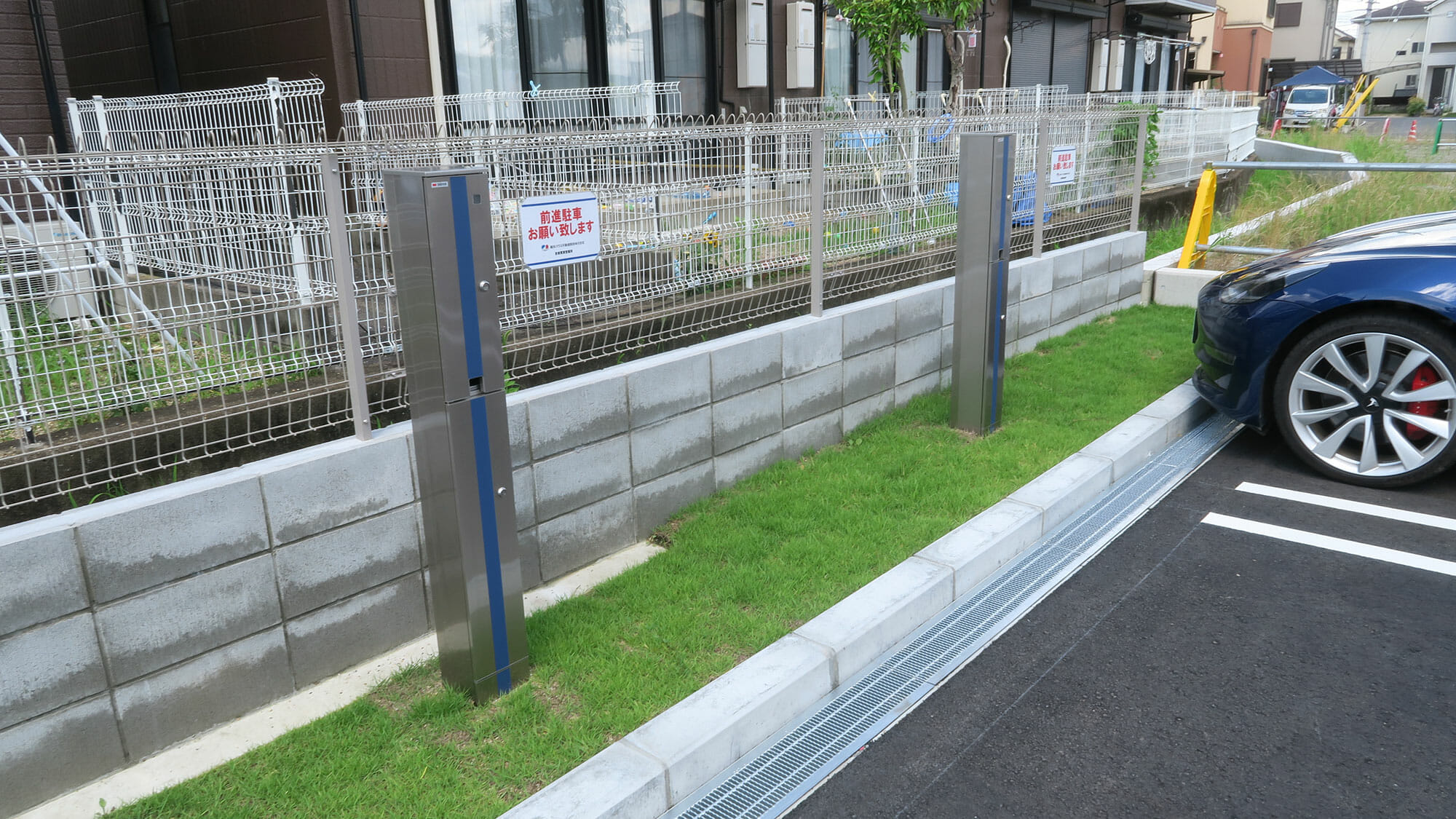

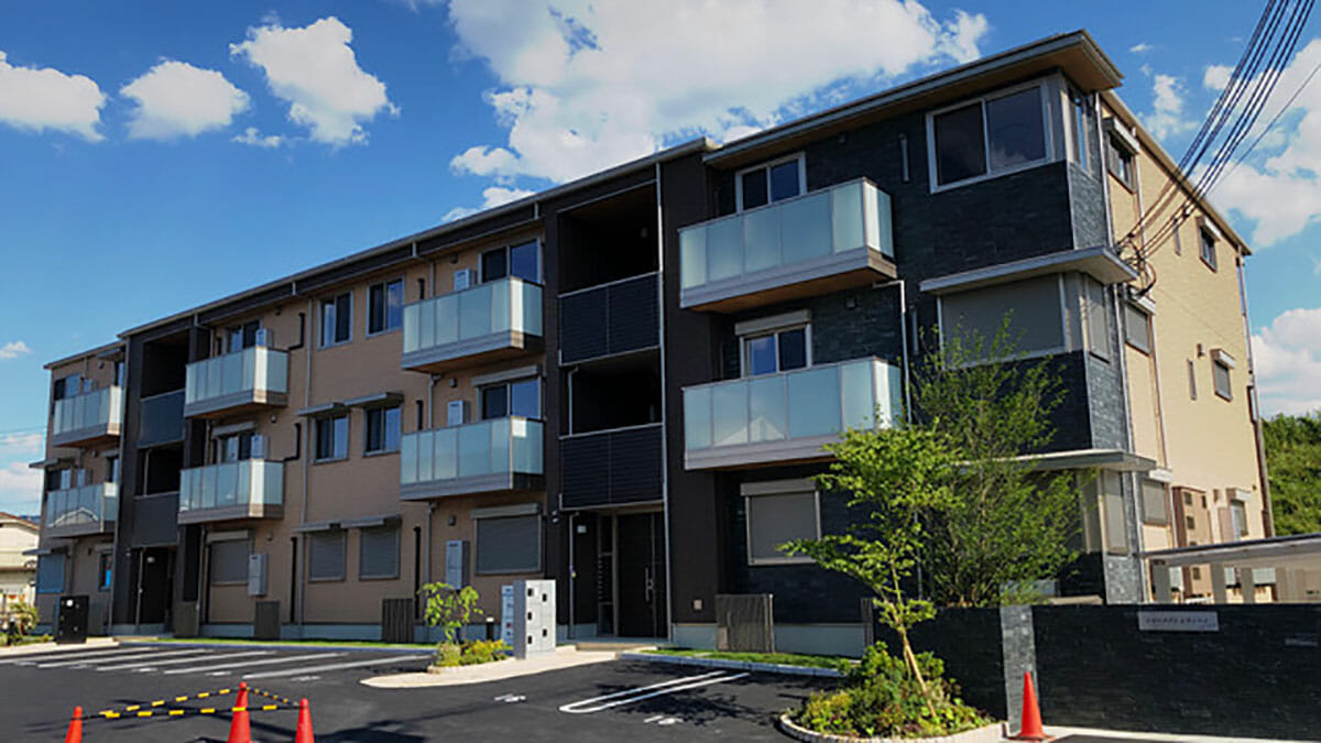

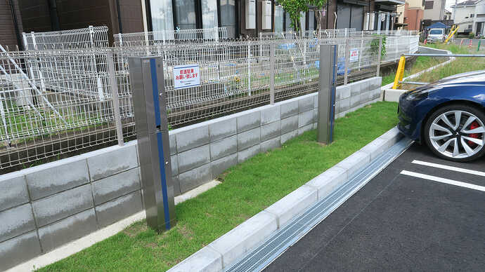

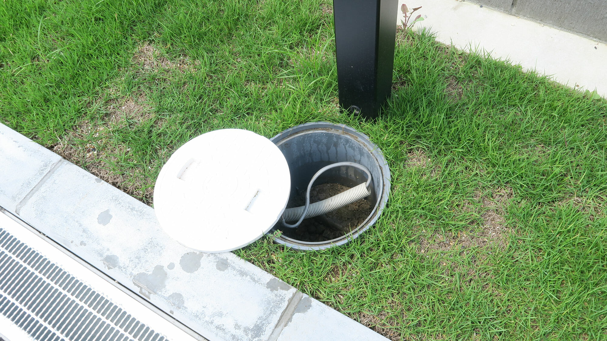

取材に伺った場所は、京都府南部の城陽市。『シャーメゾン レフィーノ』という24戸の新築アパート敷地内にある、24区画の駐車場のうち2区画に、電気自動車充電用の200Vコンセントを設置。さらに将来的には9区画までコンセントの増設ができるよう配線されていました。
情報提供いただいたのは中川喜久さんという方です。ただし、アパートの大家さんは母親である中川弘子さん。また、喜久さんの妹さんである尊子さんがこのアパートに隣接した戸建てにお住まいで、日々の管理業務を手伝っています。いわば、中川家の家族経営による賃貸住宅ということです。アパートを新築した土地は「田んぼだった」とのこと。実は、弘子さんが所有するアパートはこれが3棟目になるそうです。

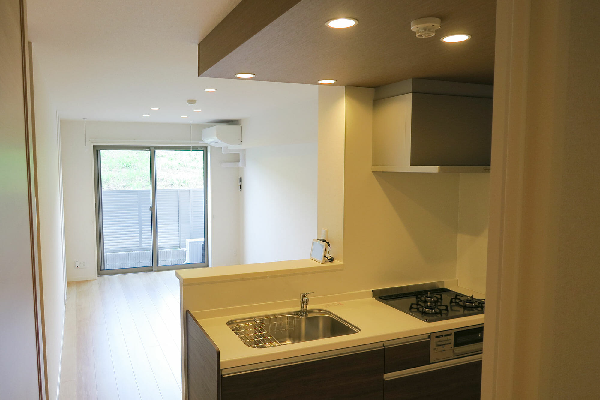

新築のアパートは「ZEH」認定も取得

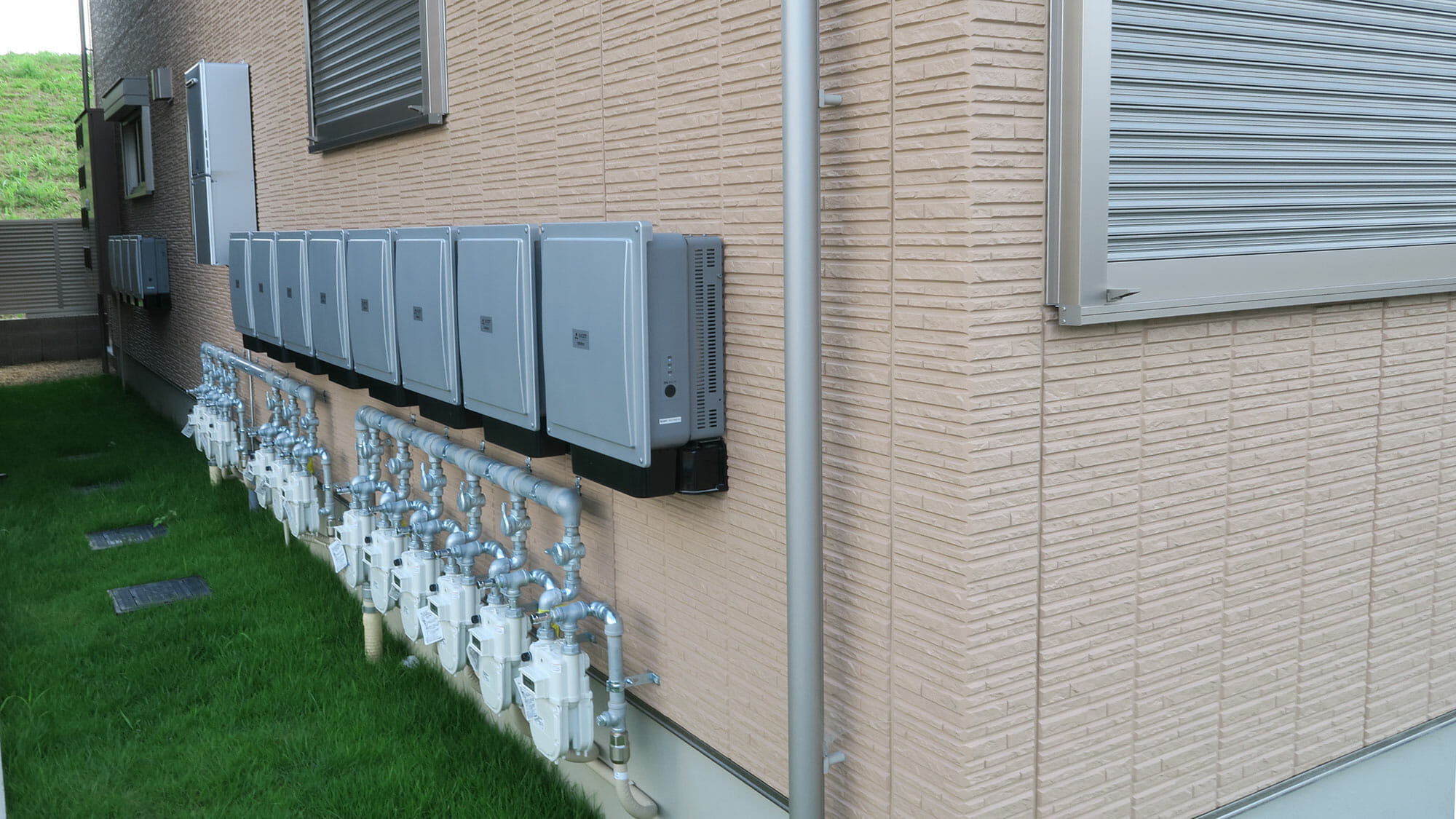

今回の物件の新築は約3年前から計画がスタート。自ら日産リーフのオーナーでもある喜久さんが家族のブレイン的な役割を果たし、駐車場への充電設備(コンセント)ばかりでなく、屋上には24戸それぞれ2kW強を配分(全体で52.8kW)できる太陽光発電パネルを設置。給湯システムやエアコンなども指定の高性能機種を採用して、経済産業省などが定める「ZEH=ネット・ゼロ・エネルギー・ハウス」の認定を取得しています。
当然、ZEH建築に関する補助金を活用しており、申請はハウスメーカが代行してくれたそうですが「プロが申請しても大変だった」とのこと。窓口となる組織の対応などがなんともわかりづらくてややこしく、「政府は本当にZEHを進めたいんやろか?」(喜久さん)と感じるほどだったそうです。

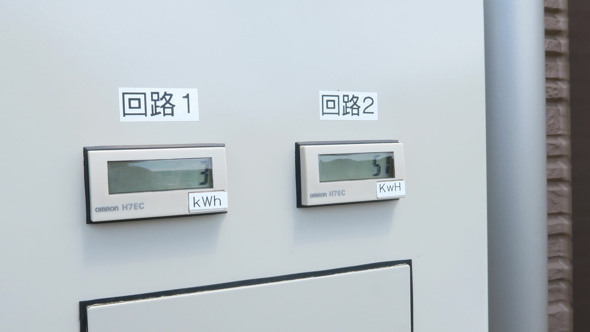

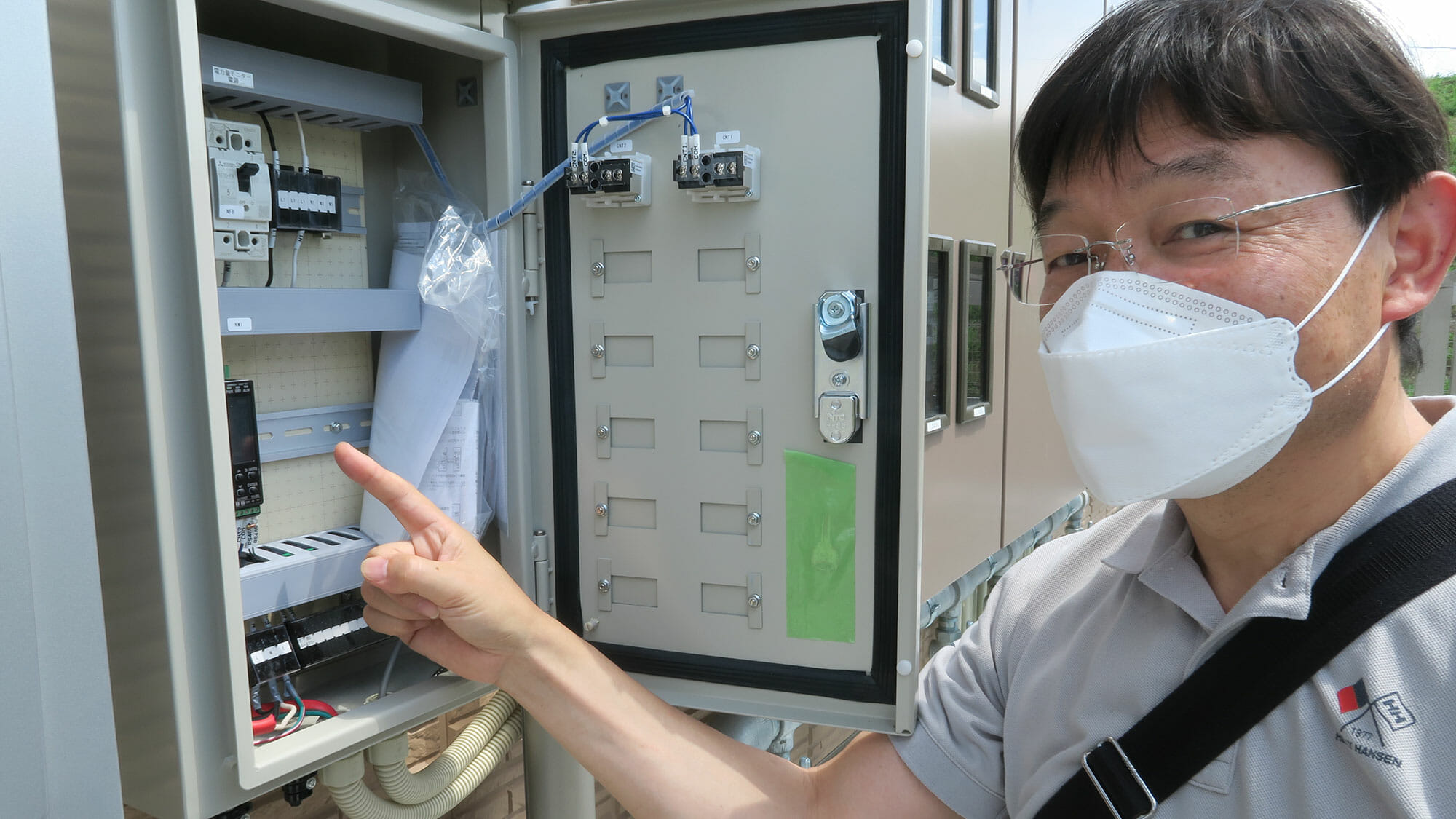

さらに感服したのが、充電器(コンセント)の配電盤に配線ごとの使用電力がわかる電力量計が装備されていたことです。
日本国内では、計量法の規定によって電気料金をやりとりするためには「計量法に基づく型式承認又は検定を受けた計量器」を使用しなければなりません。でも、条件に合った計量器は高価。民間の、こうした電気自動車充電用設備に簡単に設置できるものではありません。
喜久さんのお仕事は、電子機器メーカーのエンジニアです。「工場の電力量管理などにも利用されている小型の電力量計を、自分で選び、回路図も自分で作成して工事してもらいました」と、すでにコンセントを設置した2区画分は電力量計を配電ボックスの外から確認できるように装備。増設可能な9区画分は、後から取り付けられるようになっていました。
「電気計量制度の合理化」については、すでに資源エネルギー庁などで検討が進められていて、2022年4月には「計量法の検定を受けていなくても、一定の基準を満たしたメーターを活用して計量」できるようになる、はずです。
とはいえ、喜久さんが取り付けた電力量計が「一定の基準を満たしたメーター」に該当するかどうかはまだ不明。メーターが示す「kWh」をもとに、入居者(充電利用者)と料金をやりとりすると、電気事業法に抵触してしまう懸念があります。
今のところ、まだ電気自動車の充電を利用している入居者はいませんが、近い将来、この駐車場のEV用コンセントを利用する方が現れた場合、メーターに貼られている「kWh」のシールを「×20分」とか「ポイント」に貼り替えて、あらかじめ「利用する入居者と充電料金の取り決めをして活用したい」(喜久さん)ということでした。

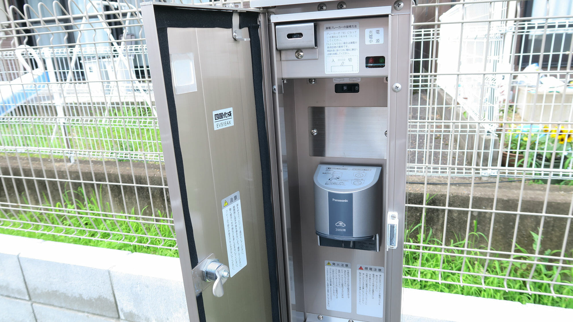

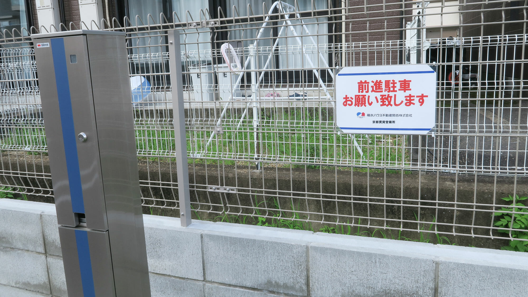

駐車場の施工業者にEV充電用コンセントを設置したいと相談しても、あまりノウハウがないようだからと、充電設備はコストパーフォーマンス重視でEV用コンセントとロック付きのポール(スタンド)は喜久さん自らが探して選択。業者に細かく指示しながら施工した、とのこと。
集合住宅の電気自動車充電設備はまだ前例が少ないとはいうものの、『シャーメゾン レフィーノ』のEV用コンセントは、喜久さんの思いが詰まった、先進的&合理的で素敵なコンセントなのでした。コンプライアンス的にやや様子見なところもあるので、機器の詳細や図面までは紹介することを控えますが、日本中の集合住宅オーナーさんの参考にしていただければ、と思います。

駐車場のEV対応は充電可能台数が多くなると契約電力量が大きくなってしまいます。コンクリートに溝を掘って太いケーブルを地中へ埋設するにはお金がかかりすぎて既存の建物への追加工事はやめました。古くなって入居率が下がる様ならその時考えます。
新築であれば是非やるべきですね。
既存の建物では充電希望者はPHEVの1台しかありませんでした。EV普及率1%以下の現状では100軒で1台の需要ですからね。正直まだまだ様子見です。
2棟目を提案中のビルダーさんは、現在建設中の物件は駐車場にEV配線はやらずに太めの配管を埋設して、その時が来たら適切な配線を通すそうです。

①② オフグリッドではありません。普通に売電しつつのオングリッドです。売電収入や電気料金の収受については、中川さんに再確認しないと(聞いてなかった!)です。

大家が搾取することはありません。そのために一軒ずつパワコンが必要だったのです。
