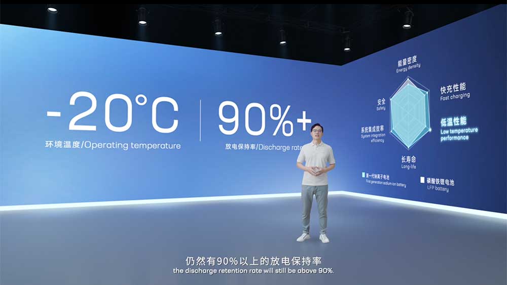

まずメリットについては、ナトリウムは地球上で6番目に多い物質で資源が潤沢であるとしています。またマイナス20度以下でも性能を保持でき、放電しないで容量を保持できる容量保持率は90%になること、低温だけでなく90度の高温環境でも普通に充電ができることなど、熱に対する安定性が大きなメリットだと強調しています。温度の影響が少ないためシステムの総合効率は80%以上になる可能性があるとしています。

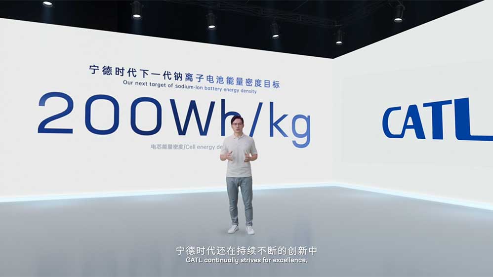

エネルギー密度は160Wh/kgで、現在は最高で260~270Wh/kgとも言われているリチウムイオン電池に比べるとやはり少なめですが、CATLはナトリウムイオン電池の中では世界最高レベルと位置付けています。今後は200Wh/kgを超えることを目標に開発を進めます。

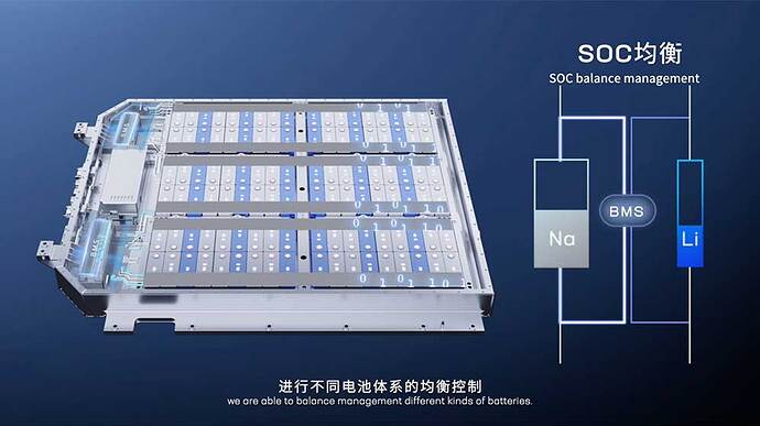

もうひとつ、CATLの発表で大きなポイントだったのは、リチウムイオン電池とナトリウムイオン電池を組み合わせて使う『ABバッテリーシステムソリューション』というシステムを開発したことです。
これも、どのような割合で組み合わせるかなど具体的な内容は発表されていませんが、CATLによれば、2種類のバッテリーを組み合わせることで、ナトリウムイオン電池のエネルギー密度不足と、リチウムイオン電池の課題を相互に補完することができ、低温で高電力を確保したり充放電特性を向上させたりすることができるとしています。
