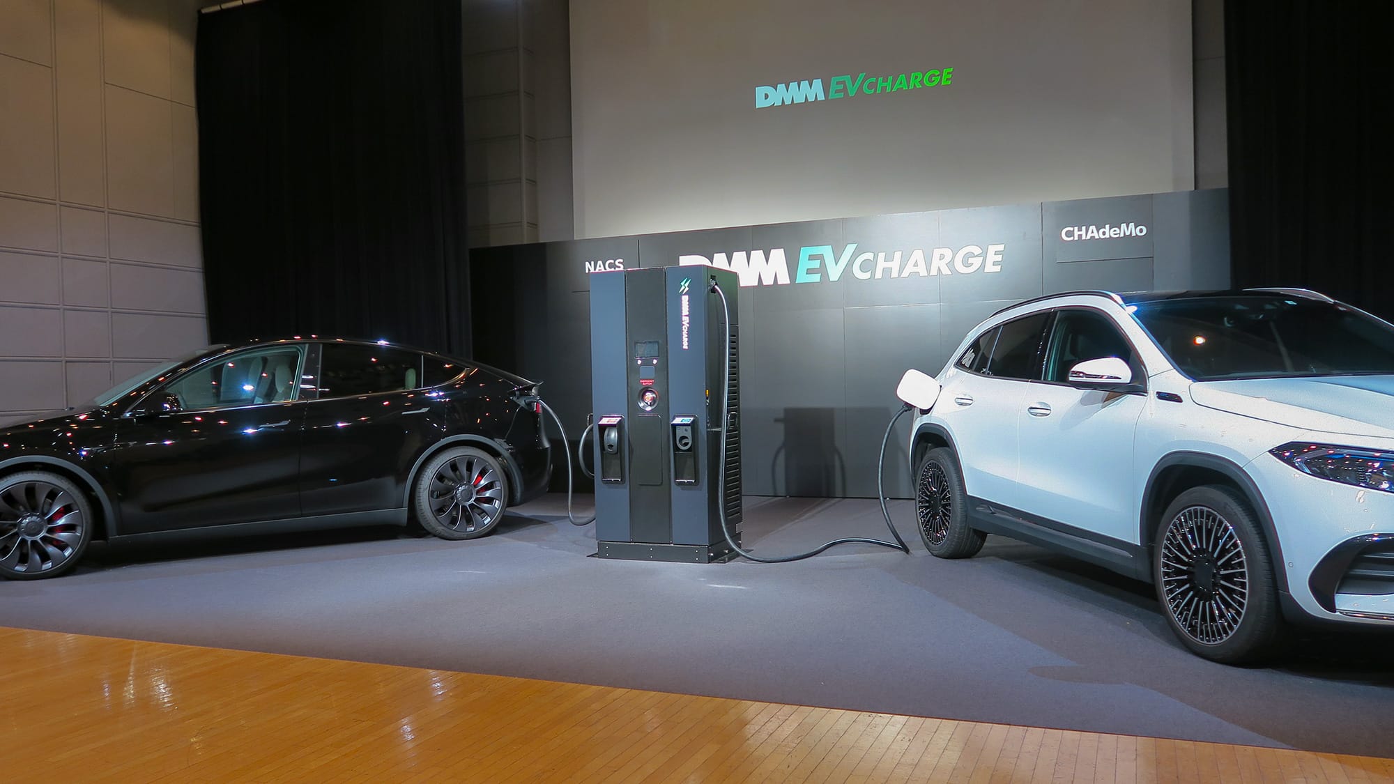

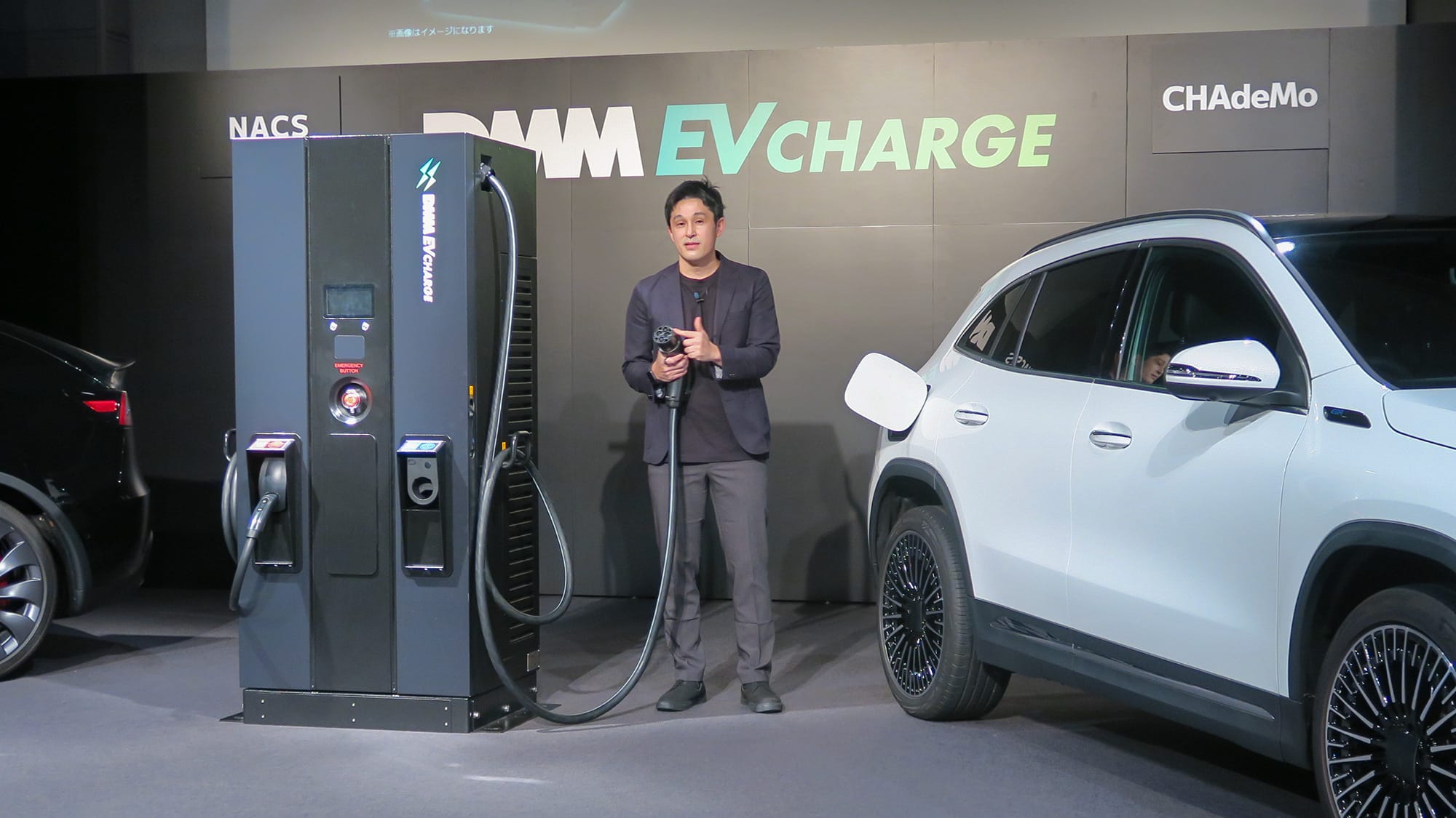

2023年12月12日、東京都内で開催された記者発表会では、開始6ヵ月後(2023年11月)で申込台数5,000口(普通充電器)を受注したことをアピール。テスラの充電規格をベースにした「NACS(North American Charging Standard=北米充電標準規格)」と日本発の規格である「CHAdeMO」の両方にそれぞれ対応したコネクタをもつ急速充電器の実機を日本で初めて公開するとともに、最初の取り組みとして2024年度中に設置を目指す急速充電器1,000口のうち100口を、初期費用・月額費用・電気代のすべてを0円で導入できるプランを提供することが示されました。

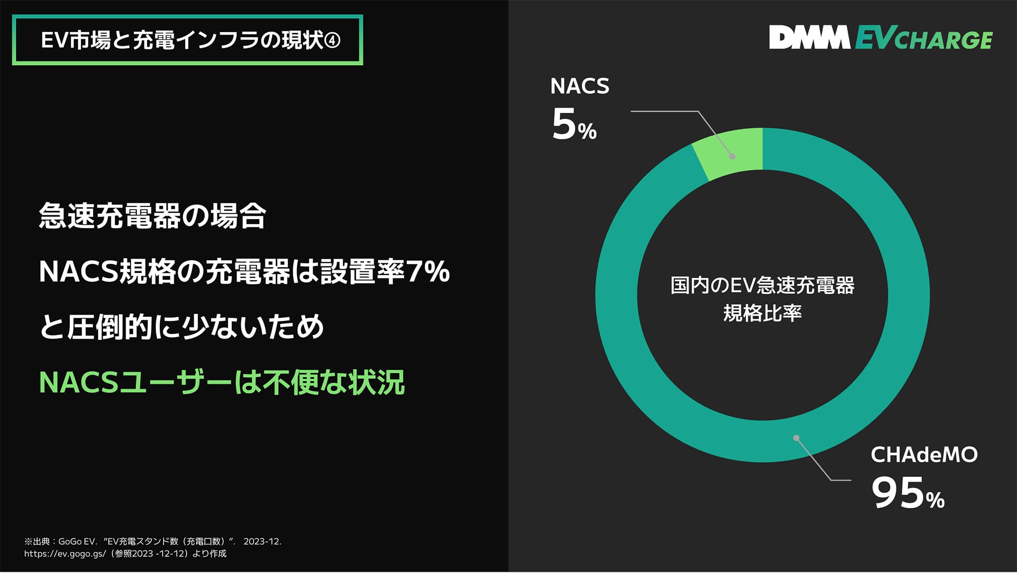

また、国内の急速充電器の規格ごとの口数比率は、チャデモが95%に対してNACS(テスラ専用ステーション)は5%と圧倒的に少なく、テスラユーザーには不便な状況であることを指摘。「EVをもっと楽しく。ぐっと身近に。」というスローガンの実現を目指すことを強調しました。

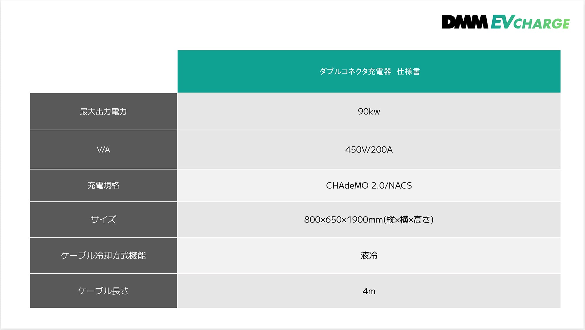

記者発表会では、NACS規格の急速充電器は5%としかないことを理由にしていましたが、テスラスーパーチャージャーは単純な数の比較では現れない利便をテスラユーザーに提供しています。たしかに、チャデモ規格での充電でアダプターを使うと最大出力はアダプターの制限で50kWになってしまうので、NACSをそのまま挿して最大90kWを利用できるのは、テスラユーザーにとってのメリットです。はたして、NACSとのダブルガンがEVユーザー全体の利便性を高めることに繋がるのか。テスラユーザーがスーパーチャージャー以外にどのくらいNACS対応の急速充電器を求めているのかなど、この点、しっかりとしたマーケティング結果を見てみたいものです。

さらに、発表された急速充電器はNACS&CHAdeMOのダブルコネクタにすることによって、各規格で利用できるのは実質1口だけになっています。つまり、機種自体は複数口の仕様であるにも関わらず、複数口とは呼べない施設になるということです。

**【2023年12月15日追記】 **発表会当日、充電器本体のプレート表示で「90kW(200A)×2口で180kWが最大出力」であることやメーカー名を確認しましたが、DMM.com の広報ご担当者から「メーカー名は非開示」との要望がありました。EVユーザーとしては知っておきたい情報ですし、筐体デザインなどで調べればわかることであり非開示の理由はわかりませんが、私の想像を超えた不都合があるのかも知れないので、プレートの写真を削除しました。(寄本)
対象になる電動車両(EV+PHEV&PHV)の車両数とテスラ車の台数を考えると当然なのでは?
