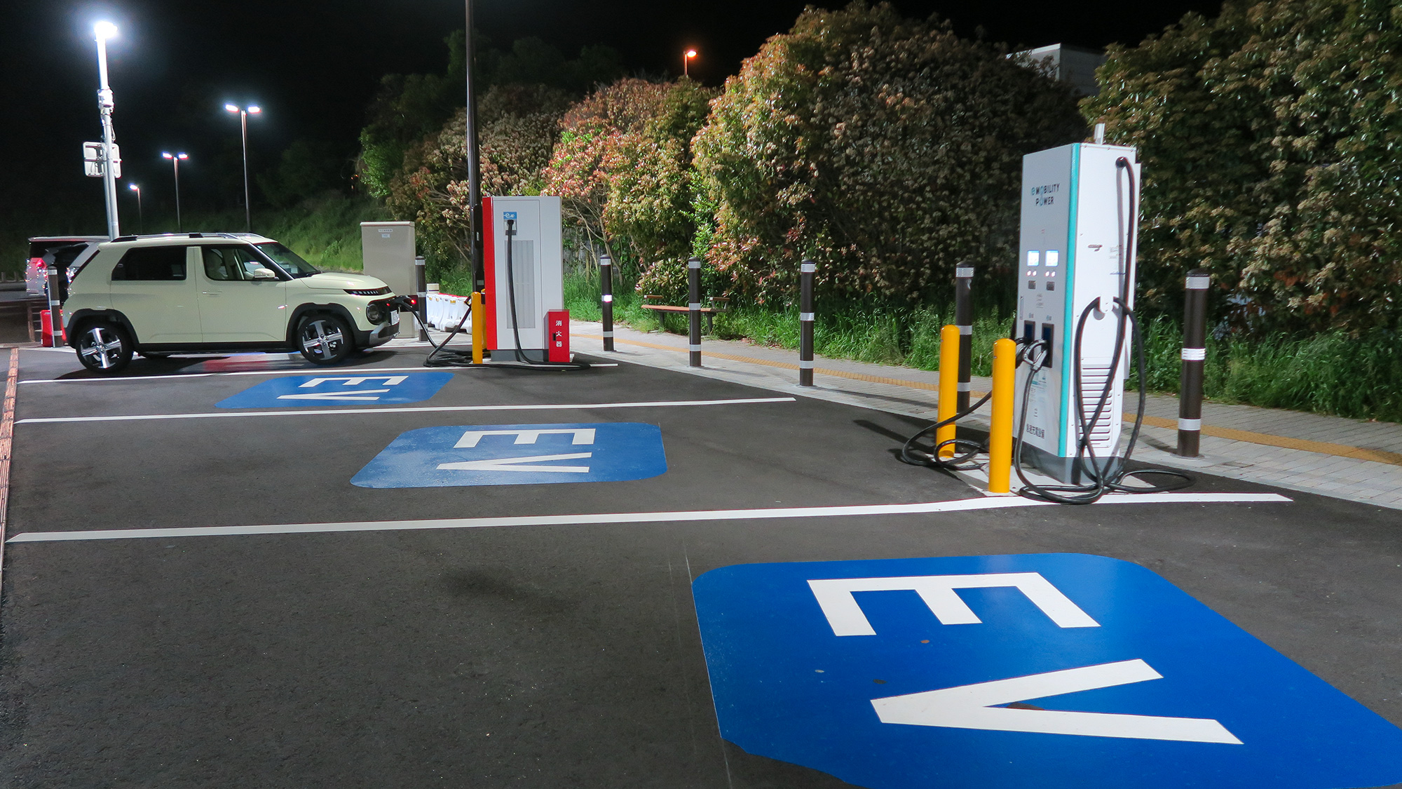

※冒頭写真は中央道談合坂SA(上り線)に新設された最大150kWのマルチ急速充電器。

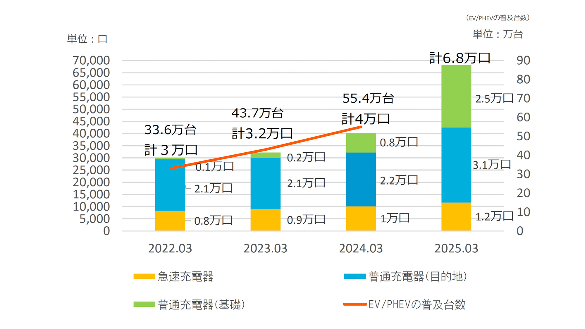

まず、2024年度末(2025年3月)現在、日本全国に整備されているEV用充電器の数は約6.8万口(※1)で、2023年度末(2024年3月)からの1年間で約2.8万口増加しています。
(※1)2025年5月末時点で、ゼンリン、充電事業者のデータを基に経産省が推計したもの。今後見直しにより変動する可能性もある。
6.8万口のうち、急速充電器が約1.2万口、普通充電器が約5.6万口。普通充電器のうち、目的地充電が3.1万口、基礎充電が2.5万口となっています。
2024年3月から1年間の増加数に着目すると、急速充電器が0.2万口。目的地充電の普通充電器は0.9万口、さらに基礎充電の普通充電器が1.7万口と、普通充電器の口数が大きく増えています。指針が目標とする30万口のうち、急速充電器は3万口ですが、普通充電器(EV用200Vコンセントを含む)を前提とした目的地充電は10〜15万口、基礎充電は10〜20万口と示されているので、増加数の比率として、ある程度目標に沿った進展といえるでしょう。

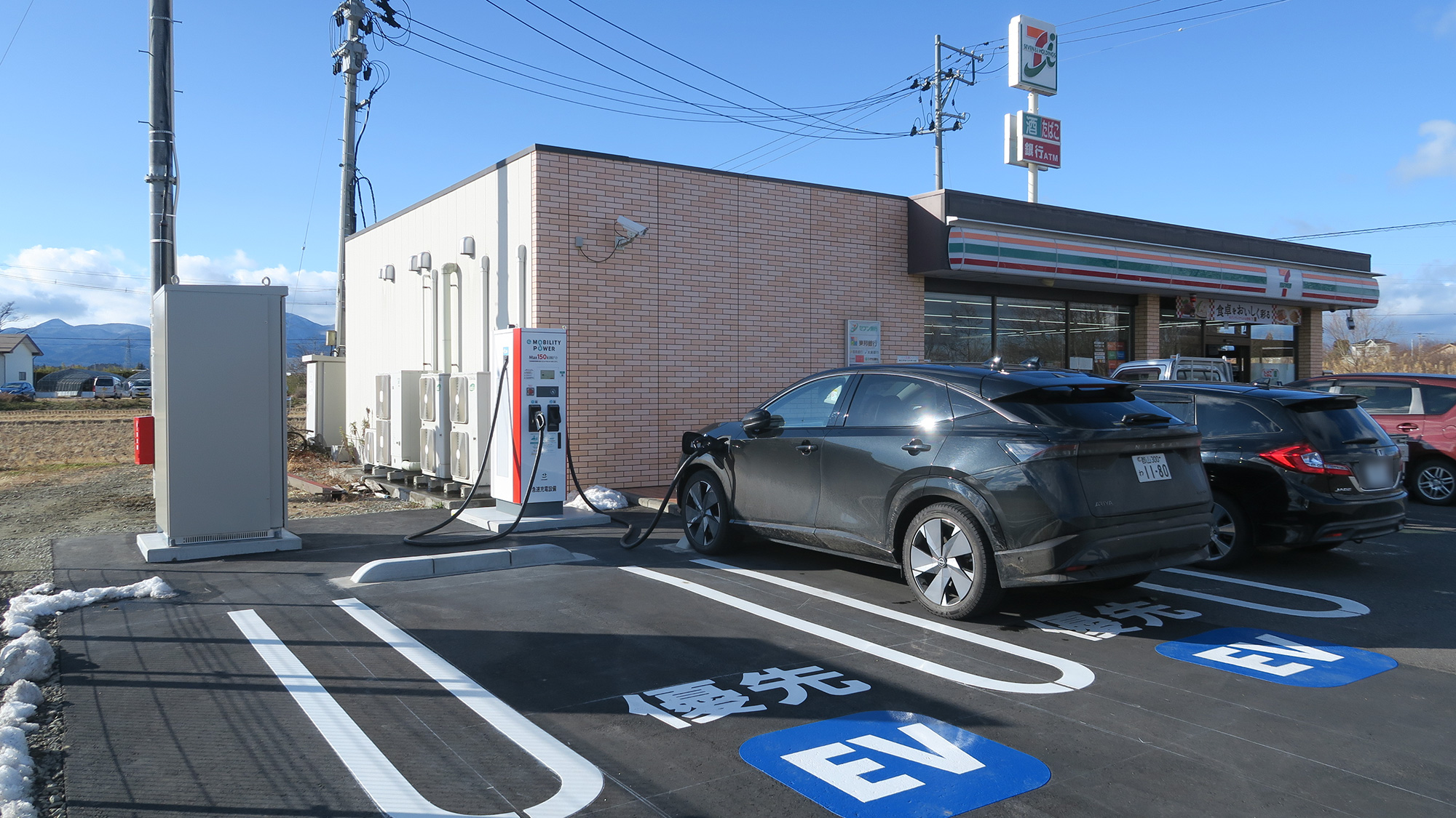

施設別の増減数に注目すると、高速道路のほか、ガソリンスタンドやコンビニの設置数が大きく増加しています。また、コンビニへの新設は50〜90kW未満(ほぼ全数が50kW器でしょう)より、90kW以上の高出力器の設置が多くなっています。飲み物を購入できたりトイレを借りられるコンビニが経路充電スポットとして増えるのは、EVユーザーとして歓迎したい動向です。

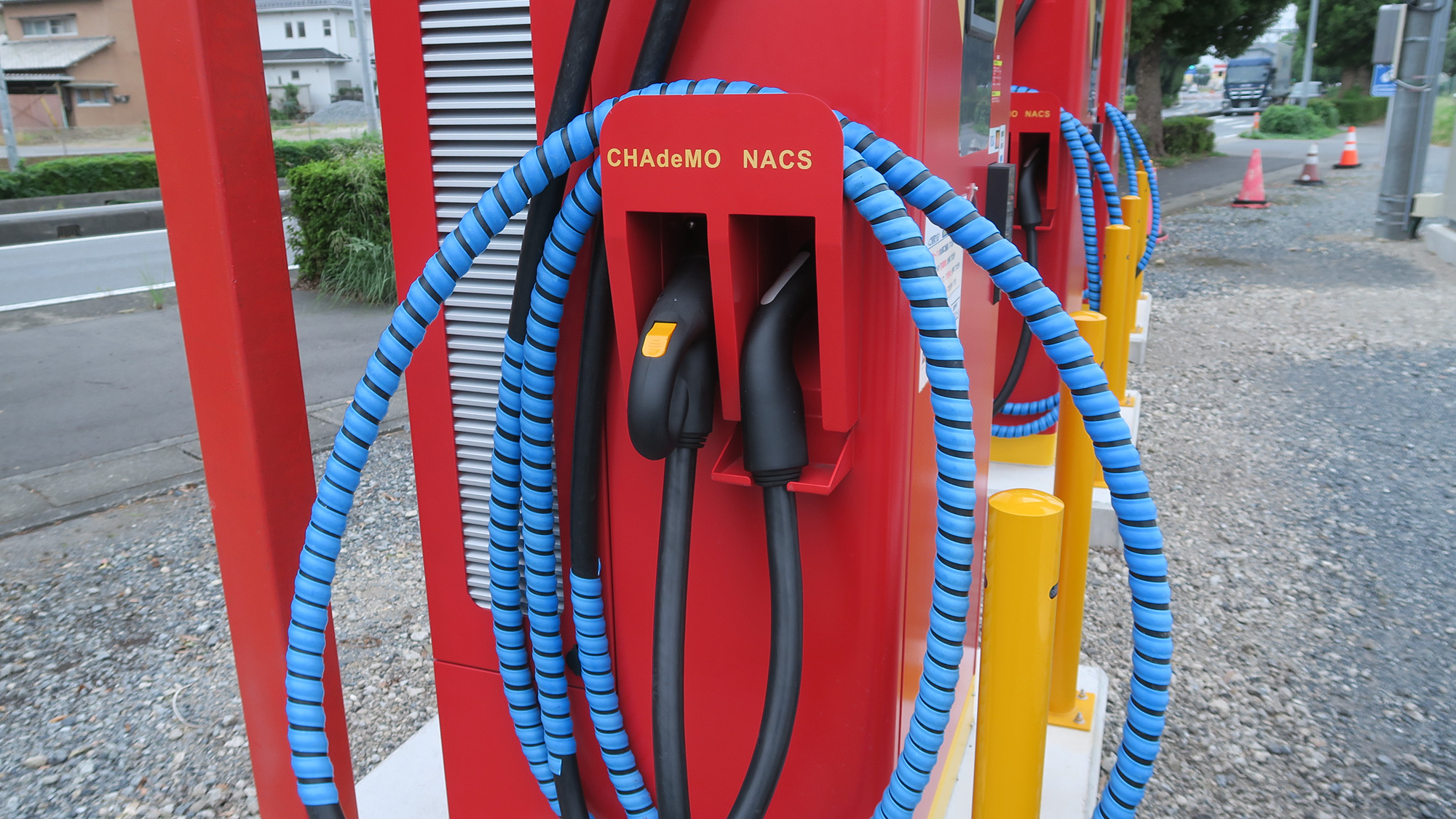

NACS規格へのスタンスを示してほしい
急速充電器について、もうひとつ気になるのがNACS(North American Charging Standard=北米充電標準規格)への日本としてのスタンスです。
テスラの規格をもとに策定されたNACSは、急速充電と普通充電が同じポートで使用できたり、水冷ケーブルで高出力充電が可能であるなど、EVユーザーとしては歓迎すべき優れた規格であることは間違いありません。日本国内にはすでに日本が中心となって策定した国際標準であるCHAdeMO(チャデモ)規格の急速充電器整備が進んでおり、引き続きチャデモで前進というスタンスが規定の方針かとは思うのですが……。
トヨタや日産をはじめとする日本メーカーも、北米で発売するEVはNACS規格とすることを発表しています。さらに、ソニーホンダモビリティのアフィーラ(AFEELA)に続き、今年5月にはマツダが「2027年以降に日本国内で販売するバッテリーEVの充電ポートにNACSを採用」することを発表しました。
充電ポートの規格はEVを発売する自動車メーカーの選択であって、ユーザーが選べるものではありません。マツダが突然発表したように、たとえば、これから多くのEV車種を日本市場に投入するであろうトヨタが「2027年以降はNACSを採用」なんてことになったら、チャデモ規格のEVは一気に時代遅れになってしまいかねません。
EVを知らない人にとって、ただでさえややこしい充電のこと。さらなるEV購入を検討する人たちの不安を払拭するためにも、公共用充電インフラのNACS対応が「あり得ない」のか「可能性はある」のか、明確な国としてのスタンスが示されるといいのになと思います。海外に目を向けると、欧州ではコンボ規格(CCS2)、中国ではGB/Tで推進という姿勢を明確に打ち出して、テスラ車も欧州ではCCS2、中国はGB/T規格の充電ポートを採用しています。
