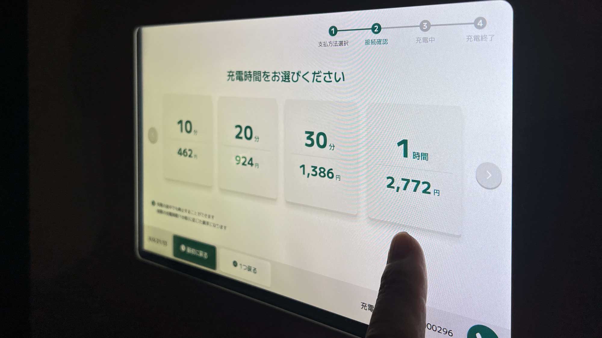

急速充電「60分」を提供する理由は?
東京・大手町の本社で取材に応じていただいたのは、ENEOS株式会社EV事業推進部EV事業企画グループのグループマネージャーを務める森真治さんです。ENEOS Charge Plusの事業化を立ち上げ当時から担当してきて、当初から60分充電の必要性を感じていたとのこと。そう思ったきっかけは、2022年6月にNECから充電器事業を受け継いだ際に、一部施設で急速充電器の稼働率が上がらない現実を目にしたからだそうです。
「例えば商業施設で地下3階4階などに充電器があると、駐車場から売り場まで10分近くかかる。30分制限だとすぐに戻らなくてはならないので、急速充電器はほとんど使われていませんでした。一方で普通充電器は比較的稼働している。それだったら急速充電も制限時間を60分にすることで、利便性向上につながるのではないかと考えました。高速道路などでは充電渋滞も起きていますが、商業施設ではその心配がないところも多数ありますので」
まずは利用者の反応を探ろうと、長時間充電のニーズがあると判断できた複合施設を中心に、60分充電を実験的にスタートさせたそうです。実施後は、X(旧Twitter)やコールセンターを通じて「60分にしてくれてありがとう」とコメントが届いたり、「うちの近所も60分にしてほしい」と要望が来るなど、反応は上々。
このため、事業者の同意を得られたところから60分充電サービスを徐々に拡大して、対象となるSSは9月2日現在で22ヵ所に。また当初は8月末までとしていた期間も延長され、9月以降も一部の店舗では引き続き実施するとのこと。ただ、今後どこまで拡大するかについては検討中で、60分充電は、経路充電(長距離移動時の注ぎ足し充電)よりは目的地充電(長時間滞在する場所での充電)での活用を重視していく可能性があるそうです。

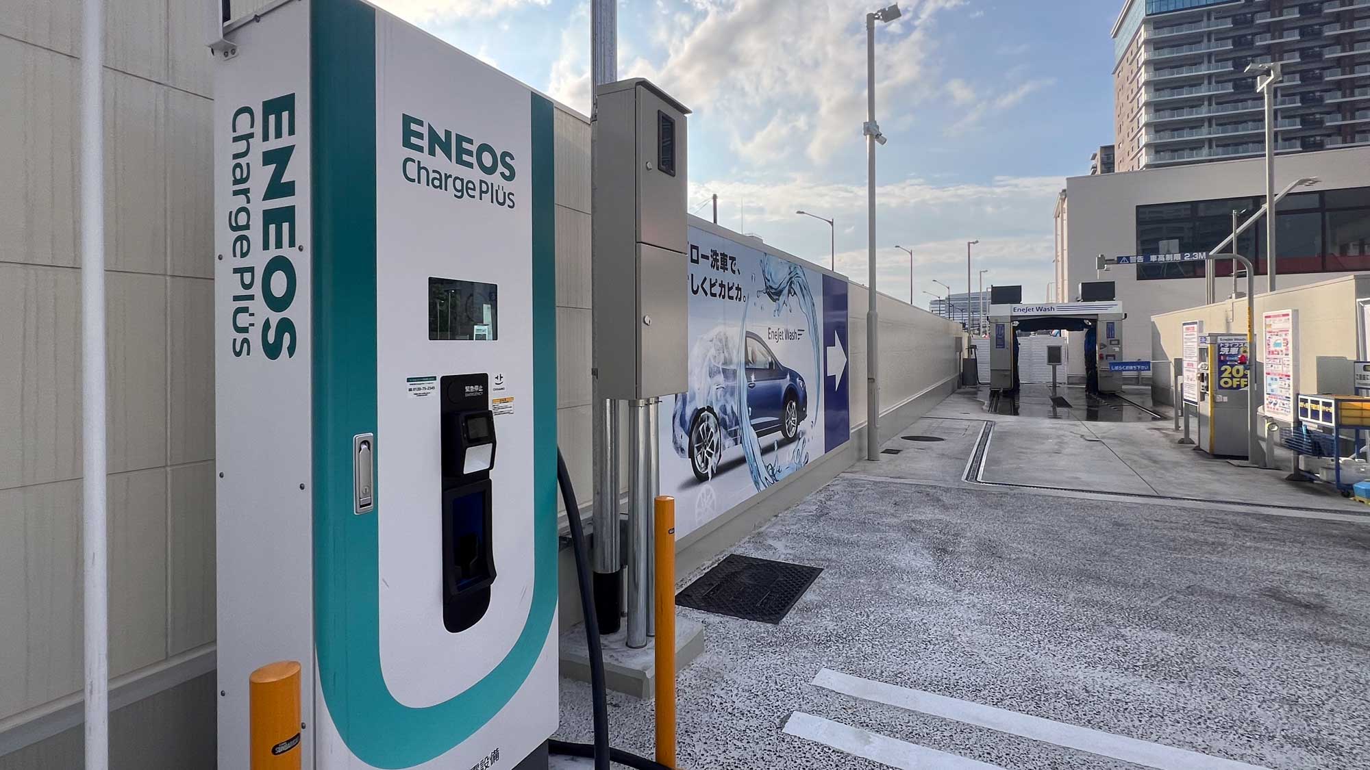

Q. 公共の急速充電は100kWを超えるような充電器も増えてきています。高速化の予定はありますか。
他社製の90kW器を備えたENEOSのSSもあるのですが、厳密にいうと我々はまだ50kW器までしか持っていません。今後、100kWを超えるハイパワーを準備し、需要が見込めるエリアを中心に展開していく予定です。
Q. 複数口化についてはいかがですか。
検討中の案件ではあります。EVが普及するタイミングで、充電渋滞というのは解消すべき課題になるはずです。ただ複数口の50kW器を2台が同時に使うと、どうしても充電速度が遅くなりますので、ハイパワー化に合わせて複数プラグにする方が利便性が良くなるのではないかと考えています。
Q. 従量課金制についてはどうお考えですか。新興のEV充電サービスが先行していますし、大手のe-Mobility Powerも時期は未定ながら導入する考えを明らかにしています。
複数プラグで充電する場合は、充電量に応じたkWhあたりの従量課金が必須になると考えています。ただ既存の充電器にまで従量制を広げるのが妥当かどうかは検討課題です。ハイパワー充電器の導入について発表する際には、お答えできるようにしたいと思っています。
