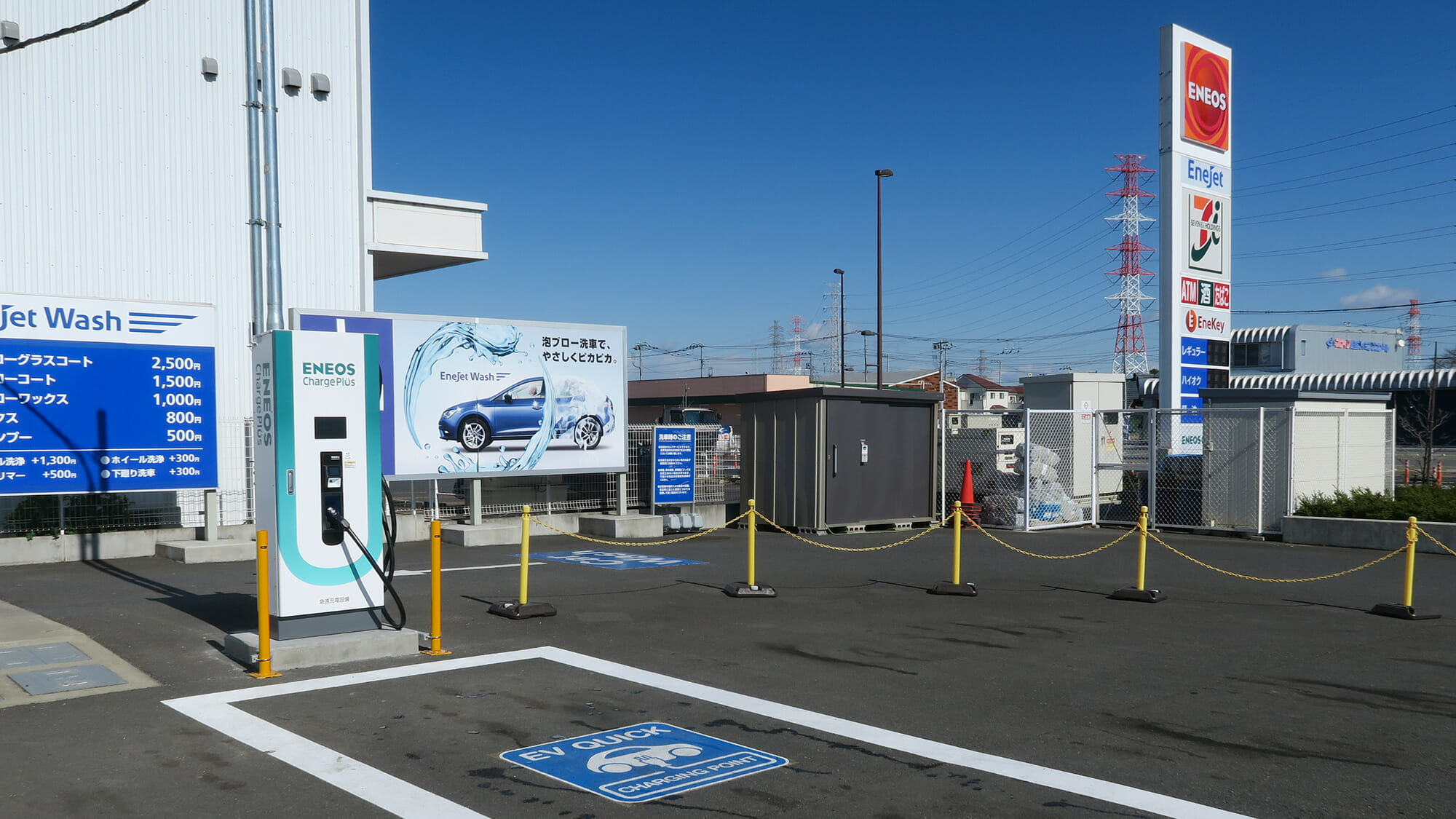

ENEOSのSSだけではなく、カーディーラー、商業施設、コンビニなどにも設置を進めていく計画で、実際に私の自宅に近いフィアットのディーラー(500eのCHAdeMOアダプターが待ち遠しいところですけど)にもENEOS Charge Plusの急速充電器が設置されました。eMP提携なので、もちろん誰でも使える公共の充電器です。
サービスのビジネスモデルとしては「基本的にはEVユーザーの方に利用いただく分単位の充電料金」を想定しているのこと。ということは、eMPカードで決済するとENEOSにeMPから支払われる提携料(充電器の都度利用料金)は10.78円/分だけになるはず。EV普及と急速充電インフラ拡充を願うユーザーのひとりとして、ENEOS Charge Plusの充電器を利用するときは「たまにはZESP2認証ではなく49.5円/分で利用して応援したいな」とも思いつつ……。
