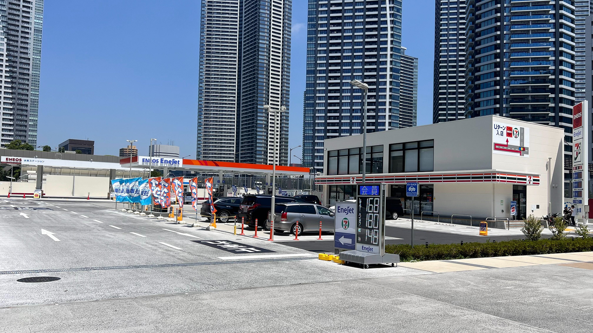

投稿によると、対象となっている充電器は、東京、千葉、埼玉、神奈川、栃木、福井、広島の7都県の計16カ所。私の自宅から数百メートルの場所にあるEnejetセルフ晴海店(東京都中央区)も入っていました。
Enejetセルフ晴海店は、50kWの急速充電器、ガソリンスタンド、水素ステーション、セルフ洗車機、タイヤ用の空気充填器に加えてコンビニも併設されているマルチサービスステーション。めっちゃ便利なので、2月にオープン以来、EVでもバイク(ガソリン車のほう)でも愛用しています。コンビニにもよく立ち寄ります。その充電器が60分対応になったわけです。素晴らしい。パチパチ。

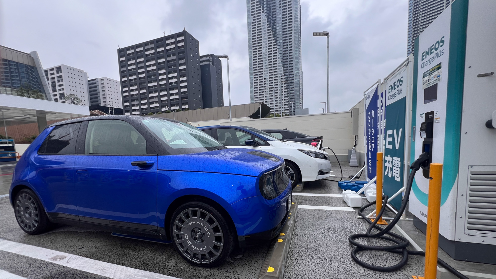

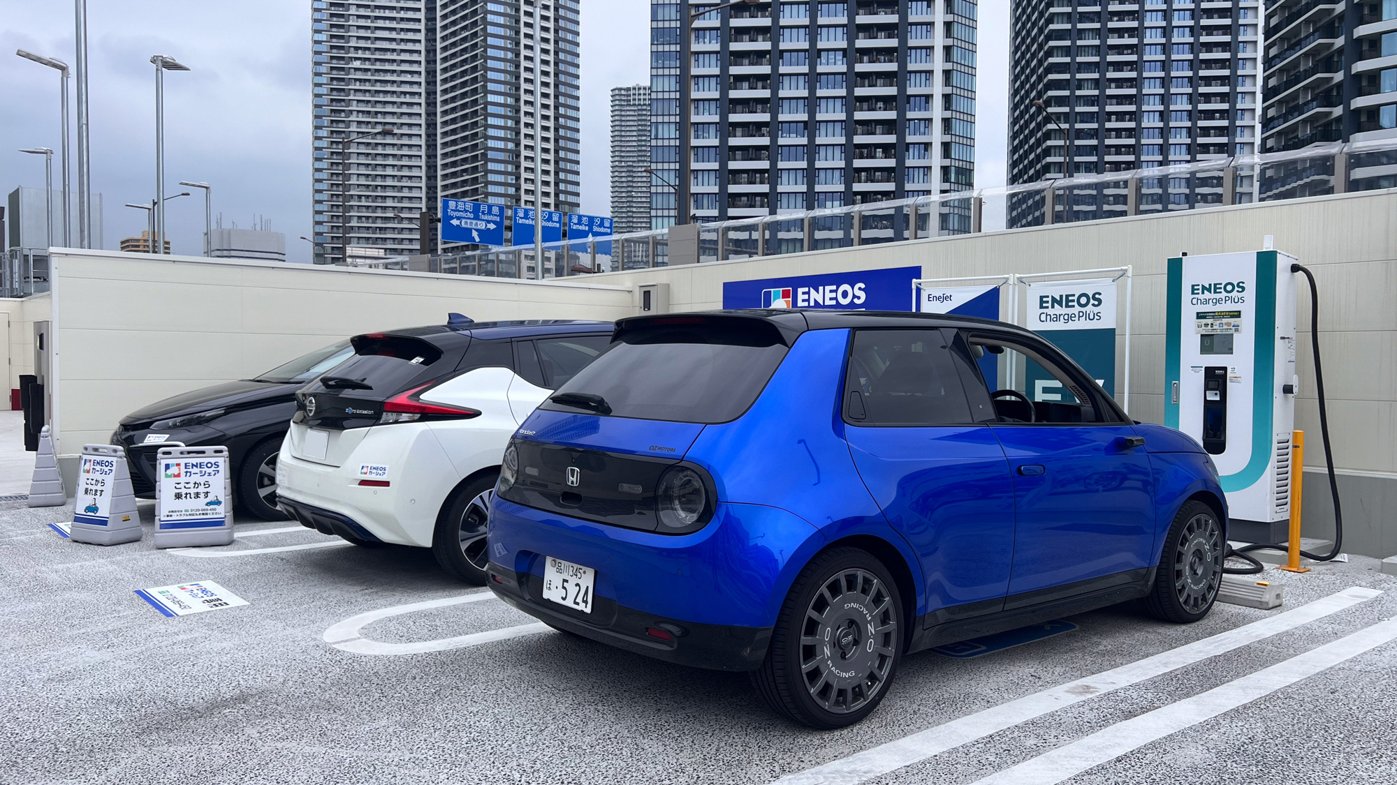

愛車のHonda eでさっそく試しに行ってきました!

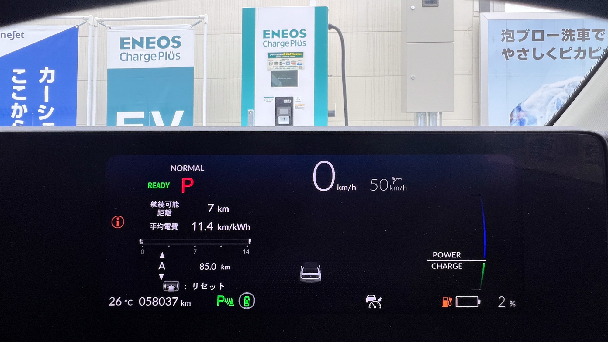

とはいえ、私のHonda eはバッテリー容量が35.5kWh(実質約30kWh)しかありません。しかもここの充電器、相性がいいのかHonda eにしてはよく入るのです。電池がたっぷり残っている状態で訪ねても、長時間充電のメリットを確かめることにならないので、まずは充電率(SOC)を減らすことから始めました。
充電を何日か我慢してSOCを下げて、仕上げに近所をぐるぐる走って、メーター読みでSOC2%まで電気を消費。またまた「充電残量低下」による出力制限を受けつつ、スタンドに滑り込みました。

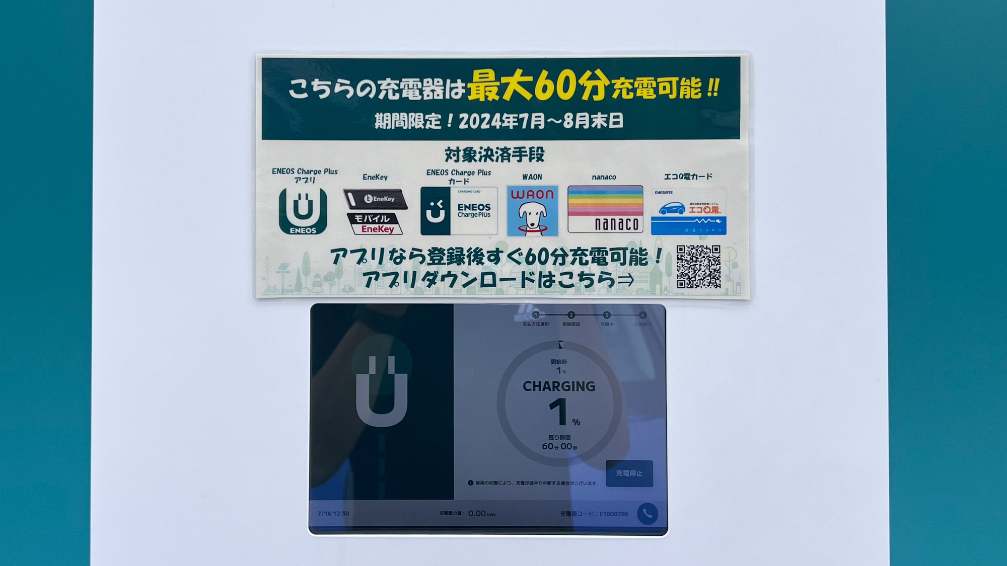

急速充電器のパネル上部に貼り紙がしてありました。「こちらの充電器は最大60分充電可能!」というアピールです。読んでみると、期間限定で8月末日までとのこと。60分充電ができる決済手段に、いつも使っているe-MPの提携カードが入っていません。試しにタッチしてみると、e-MP提携カードで充電する場合に選べるのは最大30分までになっていました。独自の取り組みなので、合意形成が難しかったのかもしれません。

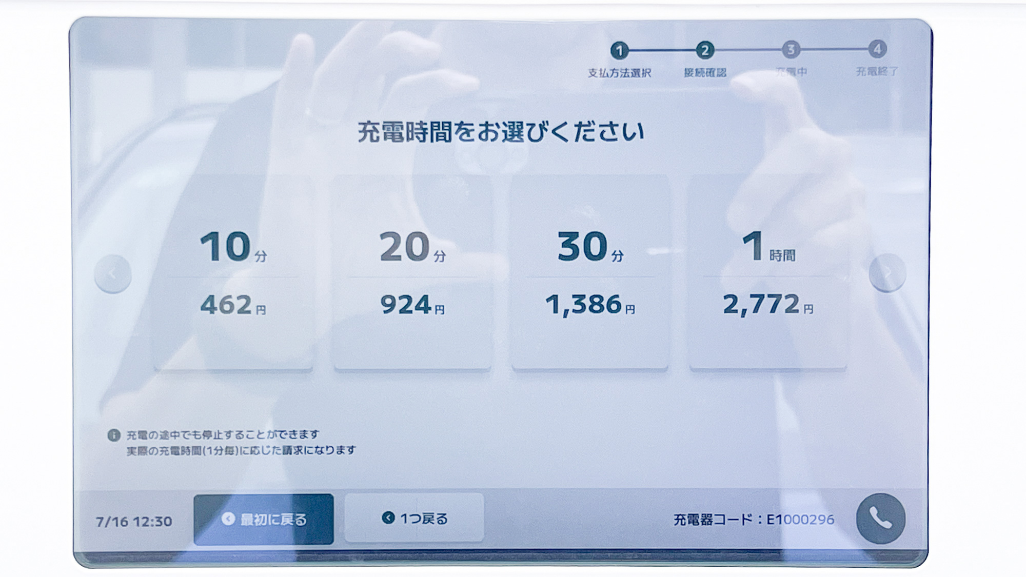

なので「エネオスチャージプラス」の充電カード(サービス開始時に作ってありました)を取り出してタッチ。すると画面には「10分 462円」「20分 924円」「30分 1,386円」に加えて「1時間 2,772円」という選択肢が登場。ほんとにできるんだー、と1時間をタッチすると、すぐに充電が始まりました。

今回も、近くのスーパーまで買い物に行って、ランチをとるぐらいの余裕はありましたが、空模様が怪しかったので、助手席で時間を過ごすことにしました。パソコンを開いて原稿書き。その後、充電中にかなりの勢いで雨が降ってきたので、助手席キープは悪い選択ではありませんでした。

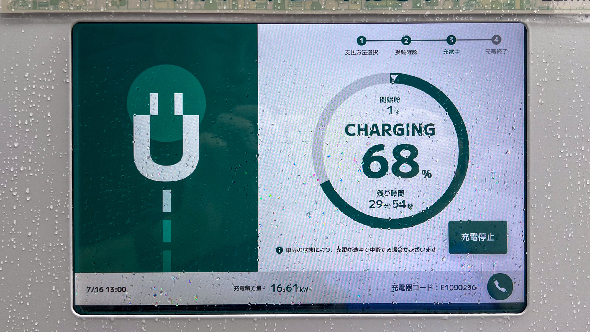

充電器側の表示では、開始時のSOCは1%でした。それが10分後に30%(充電電力量7.07kWh)、20分後に52%(同12.22kWh)、30分後に68%(同16.61kWh)、40分後には80%(同20.00kWh)に達しました。経路充電で急速充電器を使う時は、30分経っていなくてもこのあたりで打ち切るところですが、今回は1時間充電のテスト。そのまま続けます。

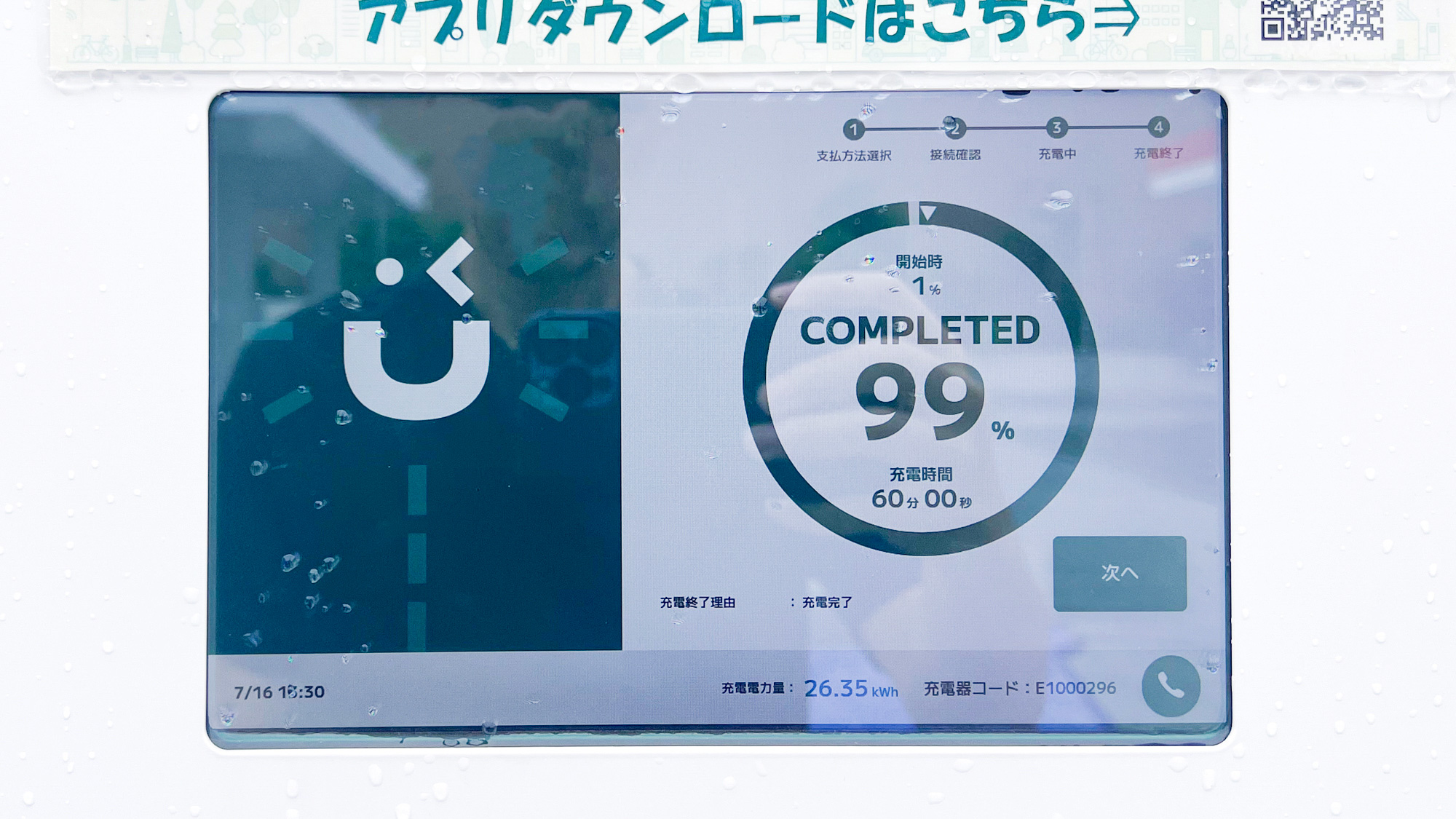

残り10分でSOCは92%(同23.50kWh)に到達。そして1時間経過して、自動的に充電がストップした時には、SOCは99%になっていました。ほぼゼロから満充電にすることができて、充電電力量は26.35kWhという結果でした。

| 20-30分 | 4.39kWh | 約26kW | 52→68% |

| 50-60分 | 2.85kWh | 約17kW | 92→99% |
充電器のパネルに表示される充電電力量とSOCから、10分ごとの充電量を概算したのがこの表ですが、Honda eはSOCが高めだと充電出力(受け入れ電力)が20kW程度になってしまいます。1時間充電でも、その傾向は変わりませんでした。
