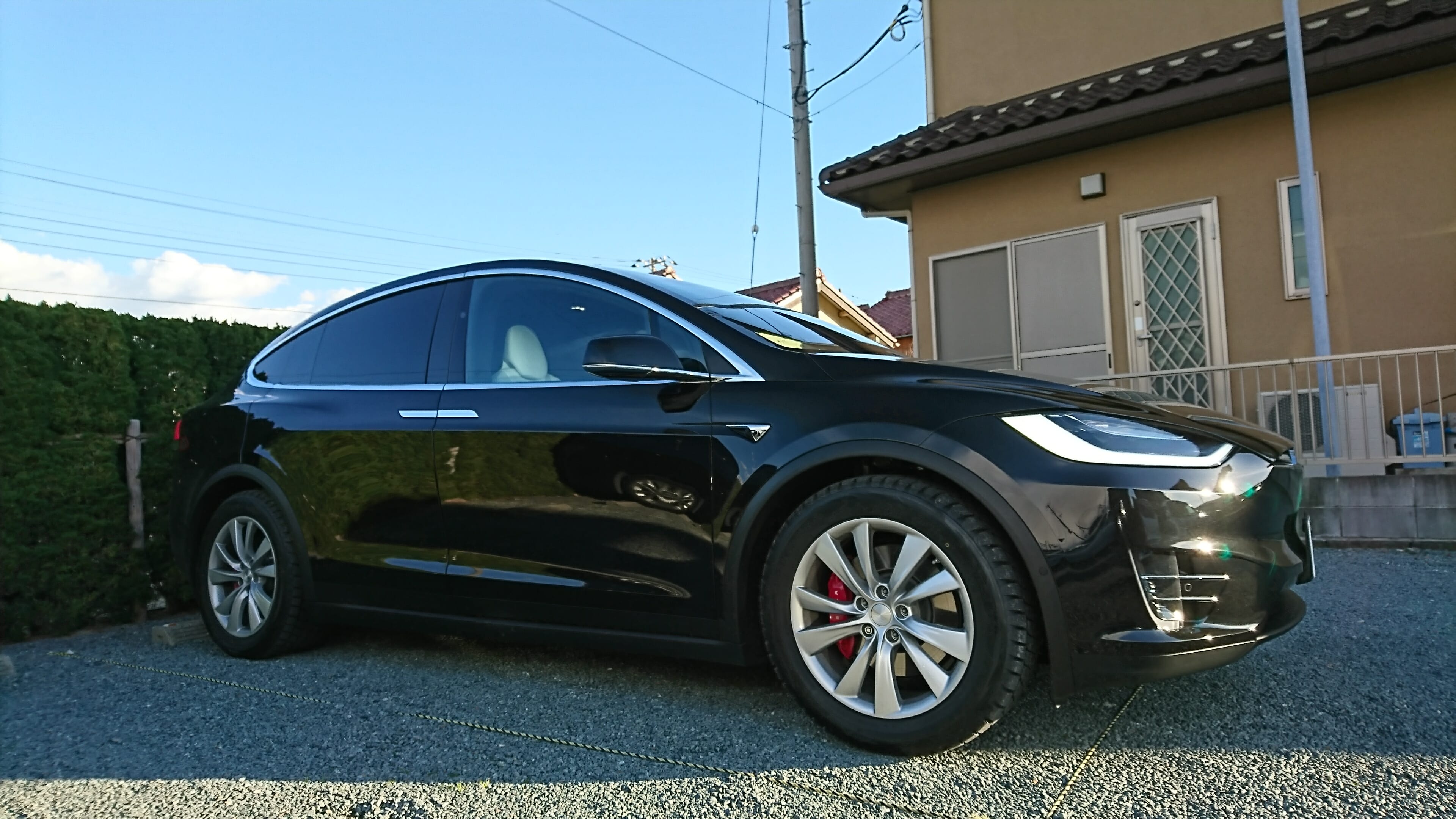

納車されて数週間、テスラモデルXの電費をレポートします。関東の比較的マイルドな冬、暖房を23℃設定で走行してみました。写真は19インチウィンターホイールとスタッドレスタイヤ装着、宿泊させていただいた紀伊乃国屋旅館さんの駐車場にて撮影です。

初めまして、 浜田と言います。 モデルX 100Dに 乗ってます、初めての冬を迎えるのですが、 写真に19インチに スダッドレスを 履いてるようですが、 タイヤのサイズを教えて下さい。 宜しくお願いします。
浜田様、初めまして!モデルX、素晴らしいですよね。はい、私のモデルXは先週末からまた純正のウィンターホイールを履いています。降らないのに(笑)
https://shop.tesla.com/us/en/product/vehicle-accessories/model-x-19_-cyclone-wheel-and-winter-tire-package.html?sku=1078347-00-C
19X8.5 Cyclone wheel
265/50/19
です。テスラからホイールだけ買って、タイヤはブリザックDM-V2です。
