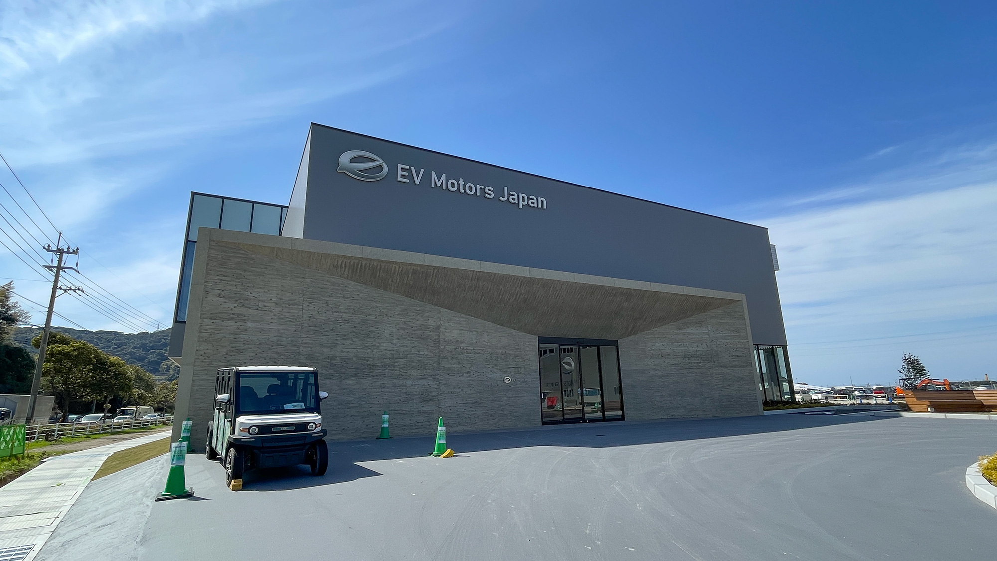

まず、オフィス棟に伺いました。建物は2階建てで、正面入口横にインバーターやeアクスルなどのEVに関するパーツを展示する予定です。ゼロエミッション e-PARKでは資料館だけでなく組立棟なども、申し込めば見学できるようにする計画です。

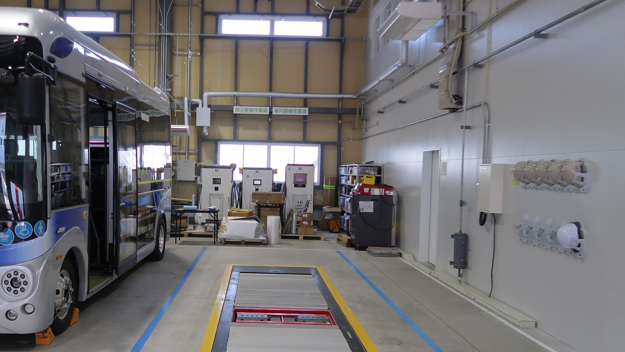

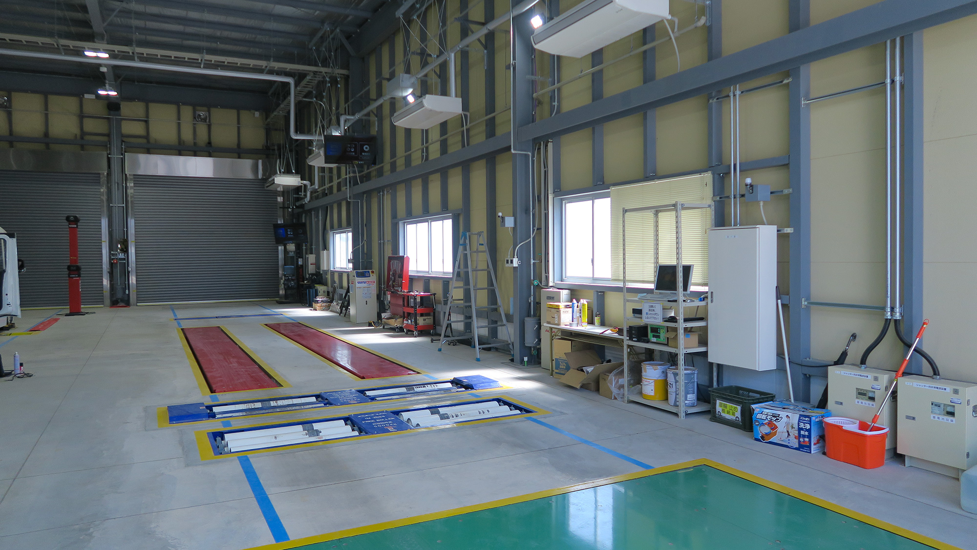

次に入ったのはデバッグ棟です。車両重量計測、ブレーキ検査やスピードメーター検査をはじめとして、車の車検のためのチェックをする装置が揃っています。

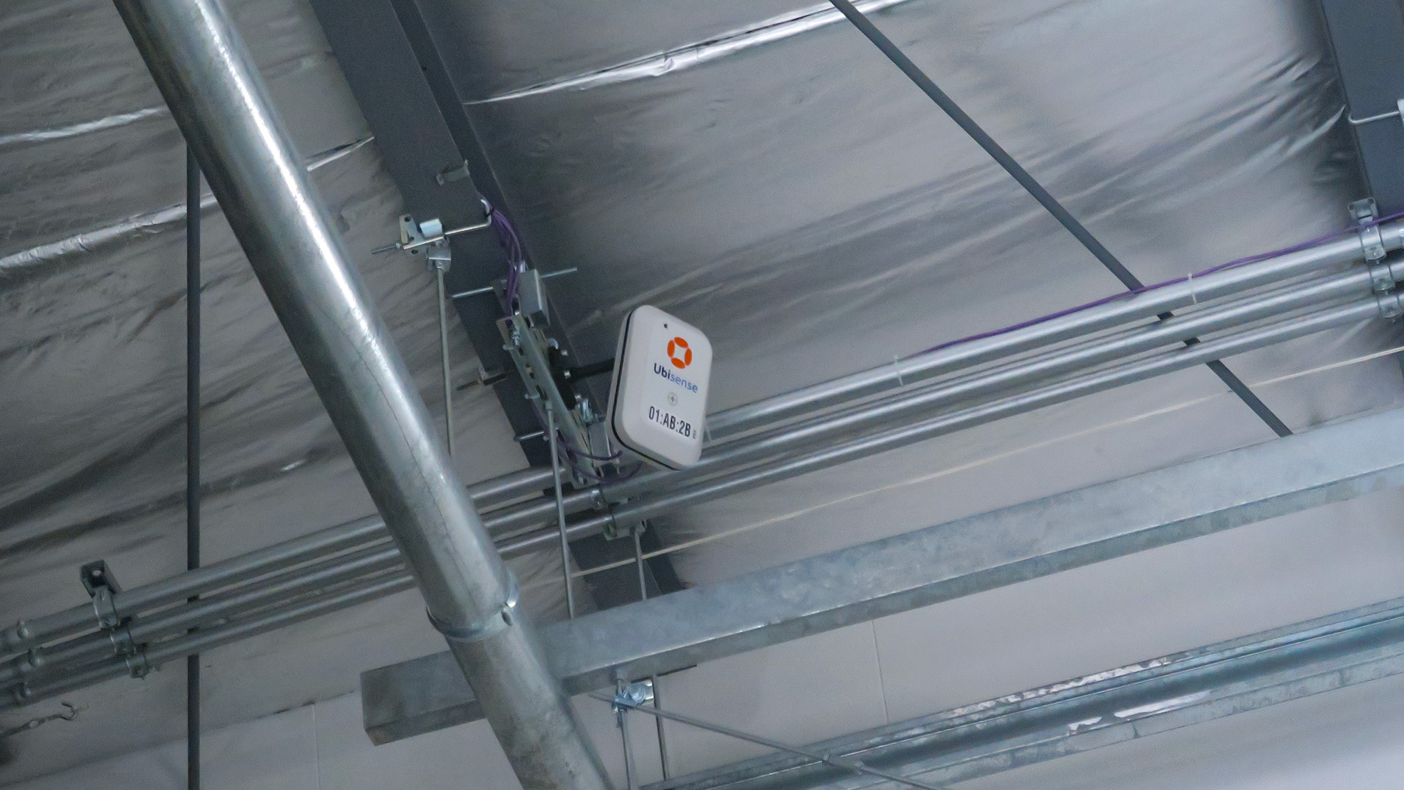

デバッグ棟で検査をする車両には電波を発するタグを付けて位置と車台番号を管理し、どの車両がどういった検査をしているのかを把握することができます。それだけでなく、作業に必要な工具の位置情報も3次元空間の中で、100mm単位で把握可能で、これにより工具の動作設定も管理することができるそうです。
例えば締めつけ強度を一定にするトルクレンチは、車両の種類によってトルクを自動で変更することができます。人為的なミスを防ぐと同時に、作業の効率向上にもなります。

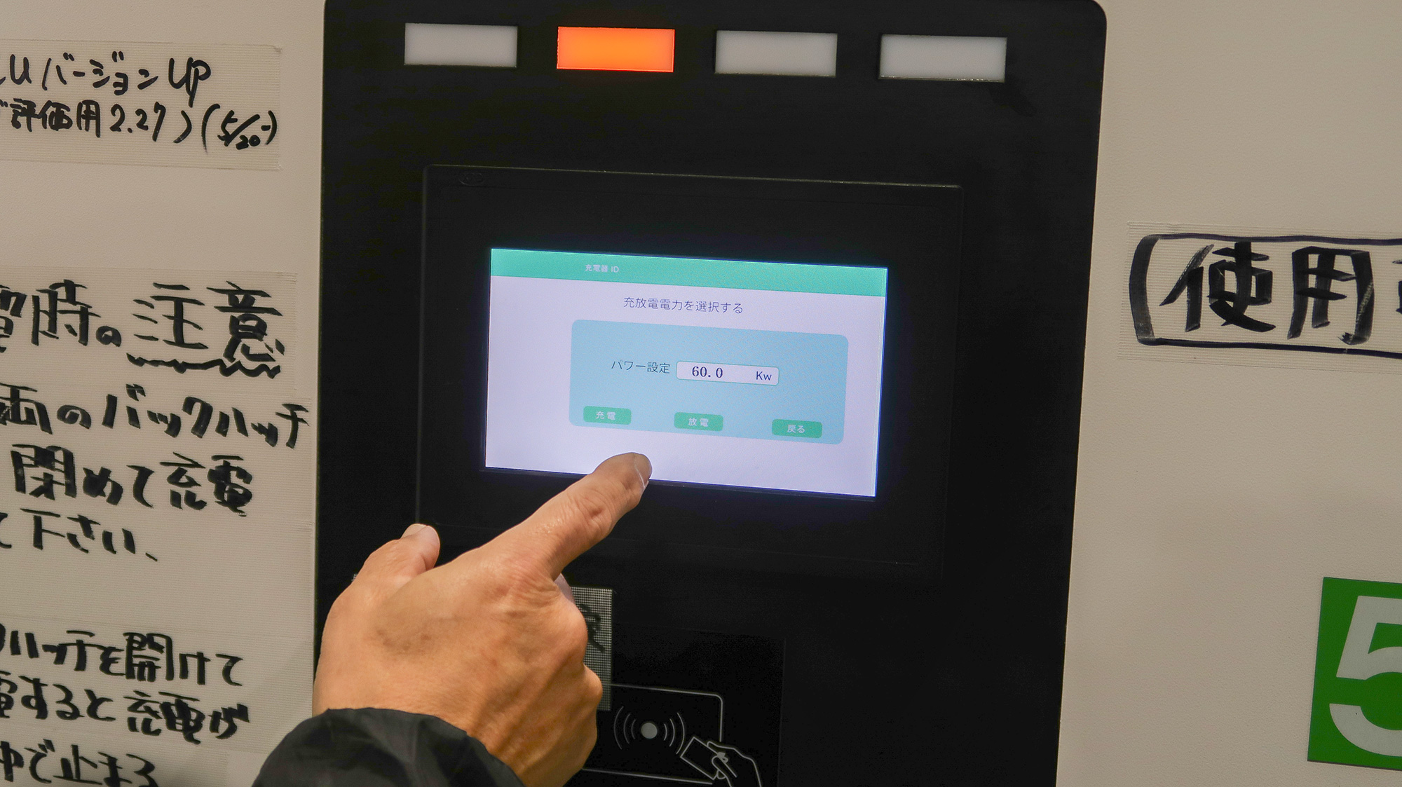

検査棟の奥にはEVM-Jが販売している急速充電器が置かれていました。また検査中のバスの裏には、充電器の出力を手動で変更できるテスト用の急速充電器もありました。テスト用充電器には手書きで注意書きが書いてあって、検査の臨場感を醸し出していました。

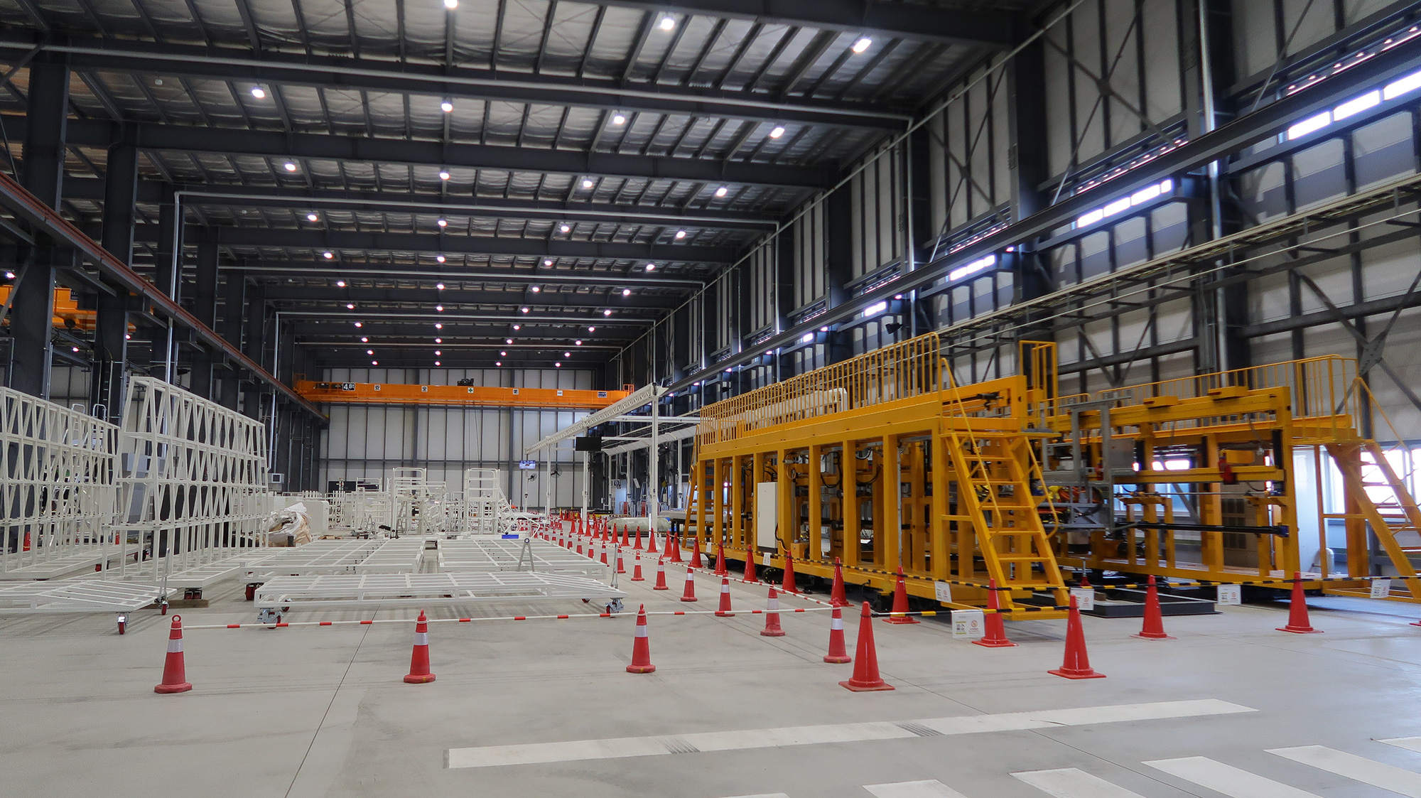

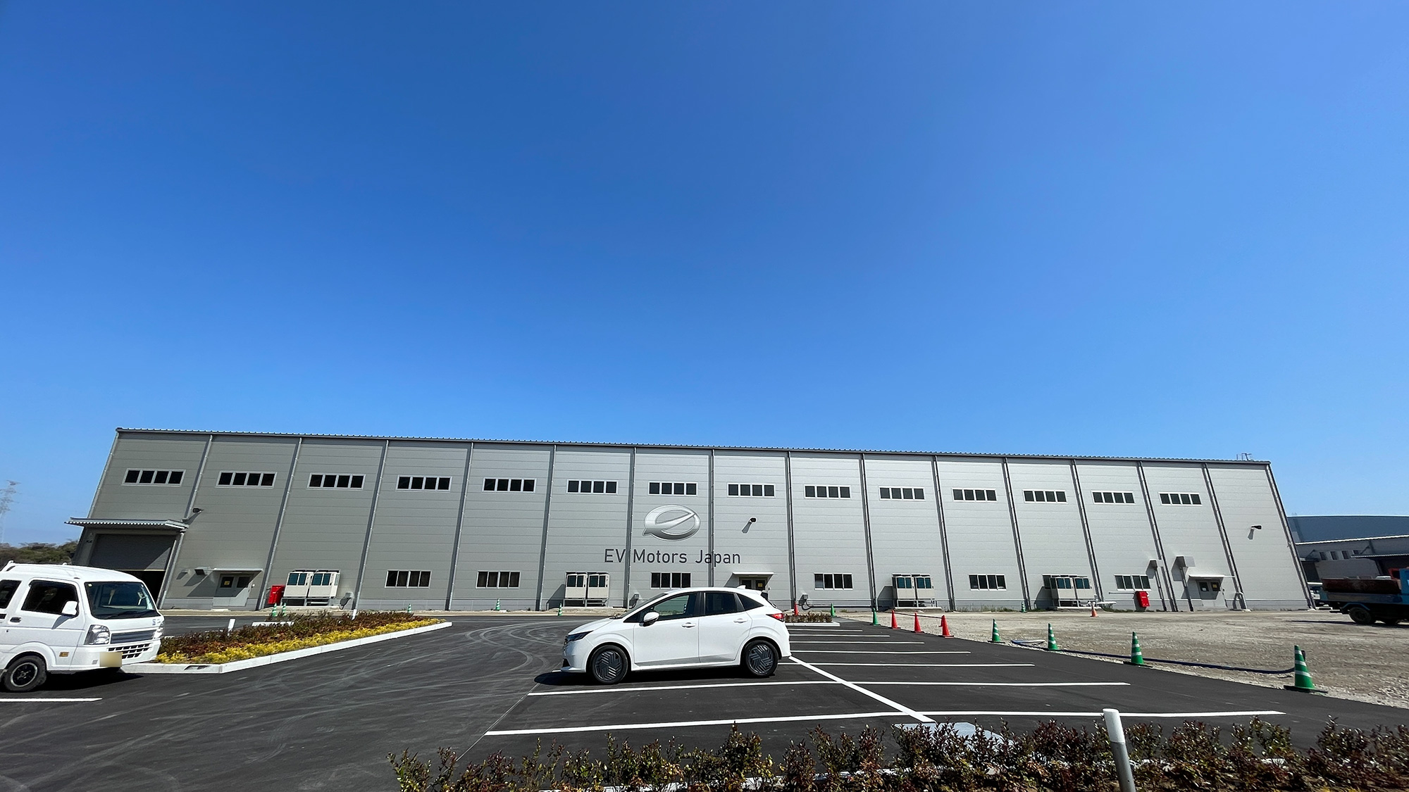

次は組立棟です。組立棟は完成すると、幅72m、全長170mになります。ゼロエミッション e-PARKでは、大きさも種類も違うさまざまなタイプのバスの生産を同じ作業場所で行えるよう、新しい装置が導入されています。
ゼロエミッション e-PARKは通常の自動車工場のように組み立てる車両がどんどん流れていくライン生産方式ではなく、1か所である程度まとまった作業をするセル生産方式を採用しています。

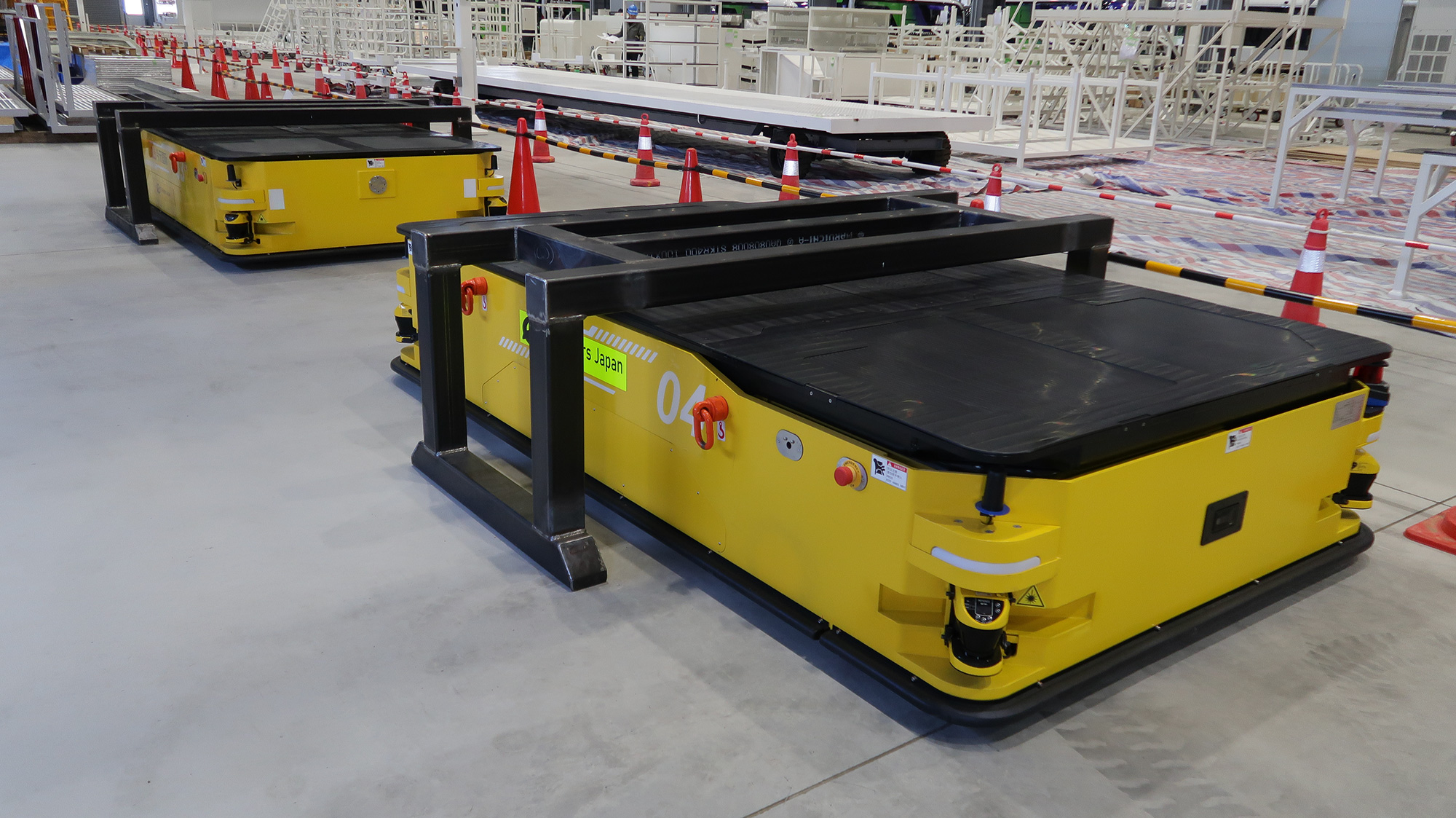

この時、工程に応じて組み立て中の車体を移送するために、2台の無人搬送車(AGV)を同期して動かすシステムを導入しています。大型の車体は2台、小型なら1台で搬送できるようになっています。
2台のAGVは事前に作成した施設内の仮想マップを持っていて、自律走行します。必要な作業現場から呼び出すと、自分で走ってきて搬送し、終われば別の作業場所に行ったり充電場所に移動したりするそうです。ロボット掃除機のルンバみたいです。
ちなみに2台のAGVを同期して大きなものを動かすような使い方は、日本では初めてとのことです。
このAGVは中国メーカーとの共同開発で製作しました。EVM-Jによれば、2台を同期して使えるAGVを開発してくれるメーカーを日本でも探したそうですが、30社以上に打診してすべて断られたそうです。生産設備は日本のお家芸だと思っていたのですが、ちょっと心配になってしまいます。
最新設備の工場に多くの見学者
最新のAGVは、タイヤが見えないため分厚い台車のようでした。1台で10トン、2台で20トンを運ぶことができます。値段が気になってしまうのですが、さすがに非公表でした。
AGVで車体を移動させるため、組立棟の床はフラットになっています。多くの工場では床にピットと呼ばれる作業用の溝を掘って、下から作業するようになっていますが、ゼロエミッション e-PARKではAGVの上部を上げ下げして作業します。これもe-PARKの大きな特長になっています。

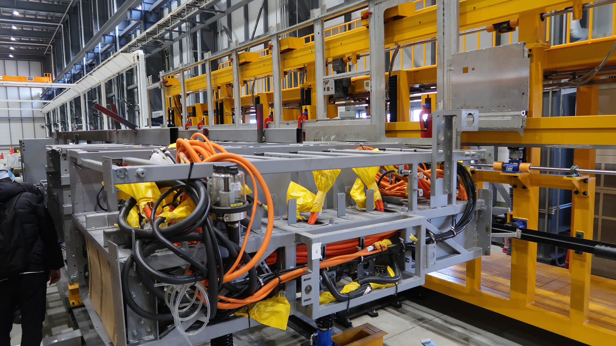

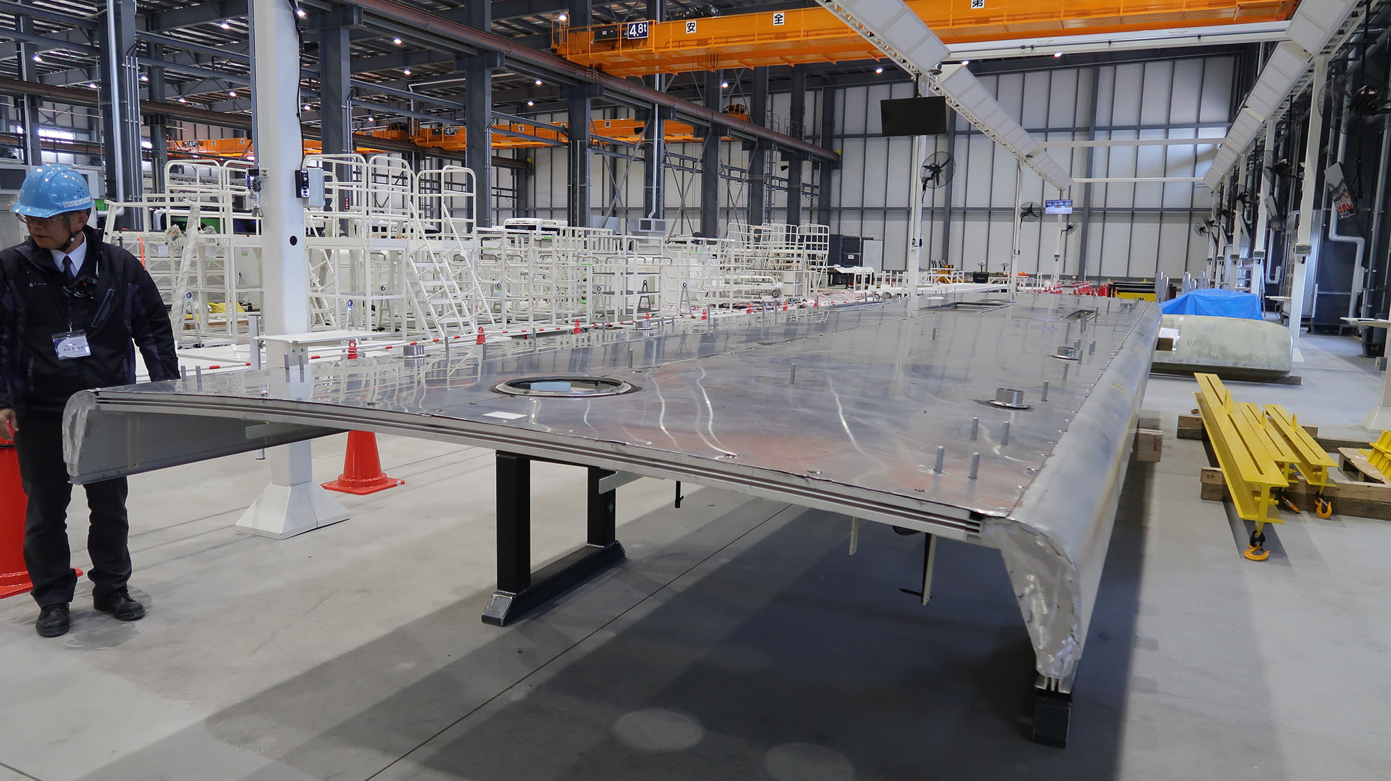

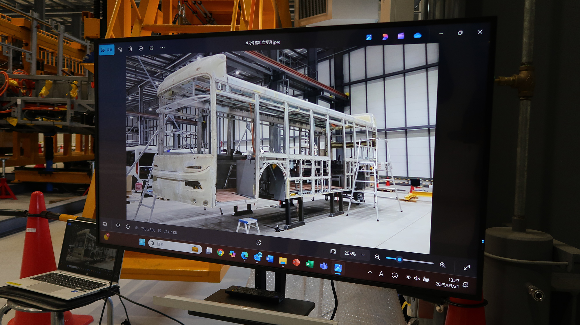

ここでEVM-Jのバスの作り方を簡単に紹介します。バスの車体は屋根、床、前と後ろ、左右のパネルの6面体で構成されています。これを組み立てて立方体にします。ボディーの組み立てはリベット、ボルト、接着剤などで接合する、溶接フリー方式で行います。
見学時には作業前の車体も置いてあったのですが、ぱっと見ただけでは鉄のフレームで作った四角い枠組みにしか見えませんでした。床下部分に配線が走っているのが見えますが、説明を受けるまでバスのシャシーだとは認識できませんでした。
車体が形になったらeアクスルやバッテリー、エアコンなどを含めたシステム、装備を設置します。ただ、床下の配線関係は中国で組み付けています。後から床下で細かい作業をするのは労力がいるので避けたそうです。これらは基本的に手作業です。バスは生産台数がそれほど多くないので、手作りする部分が多くなります。

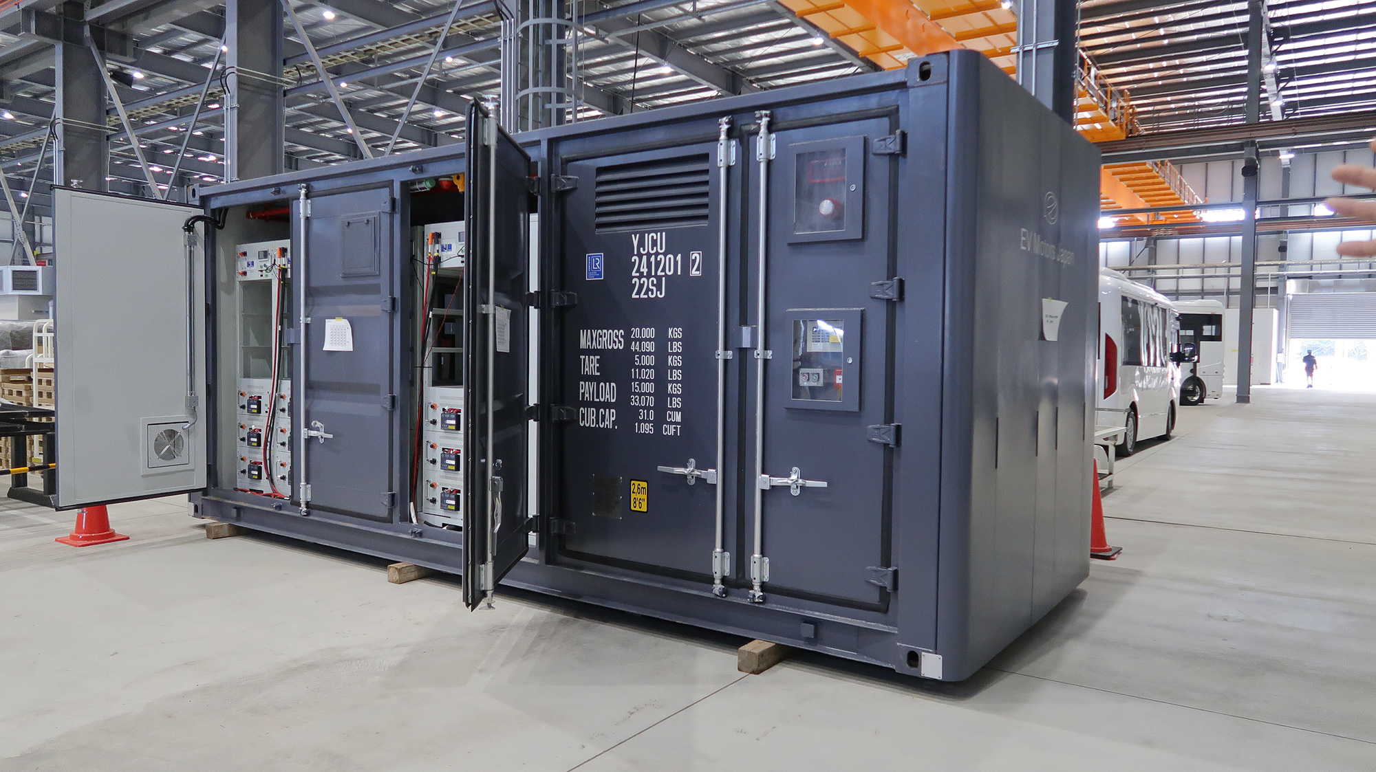

こうした生産設備の中に、1000kWhの電力を蓄えられるコンテナ型大容量蓄電池がありました。将来的に再エネで工場を稼働させる計画もあるほか、電気バスの納入先でもゼロエミッションに近づけることができるよう、蓄電池のシステムを売っていきたいそうです。

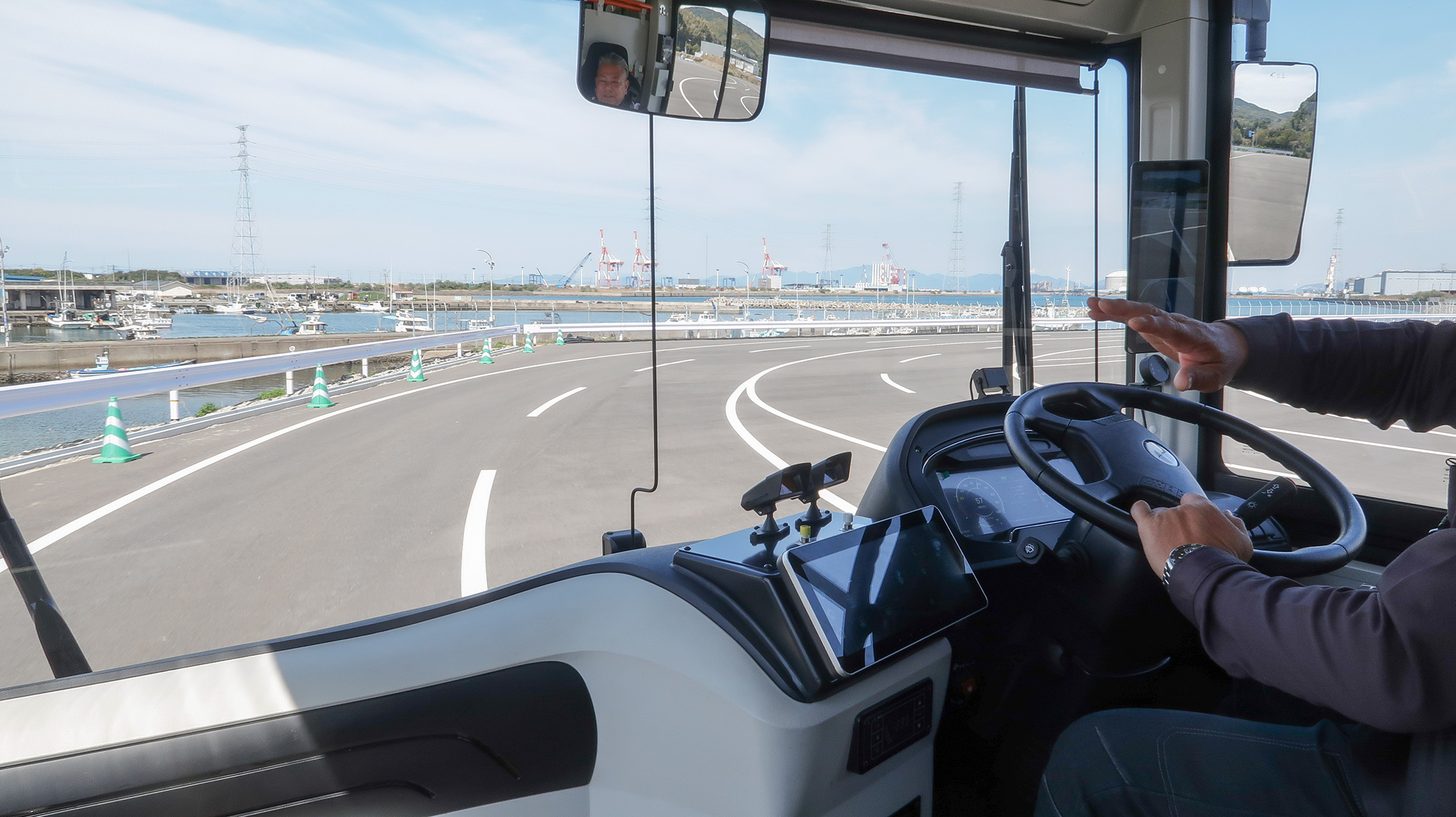

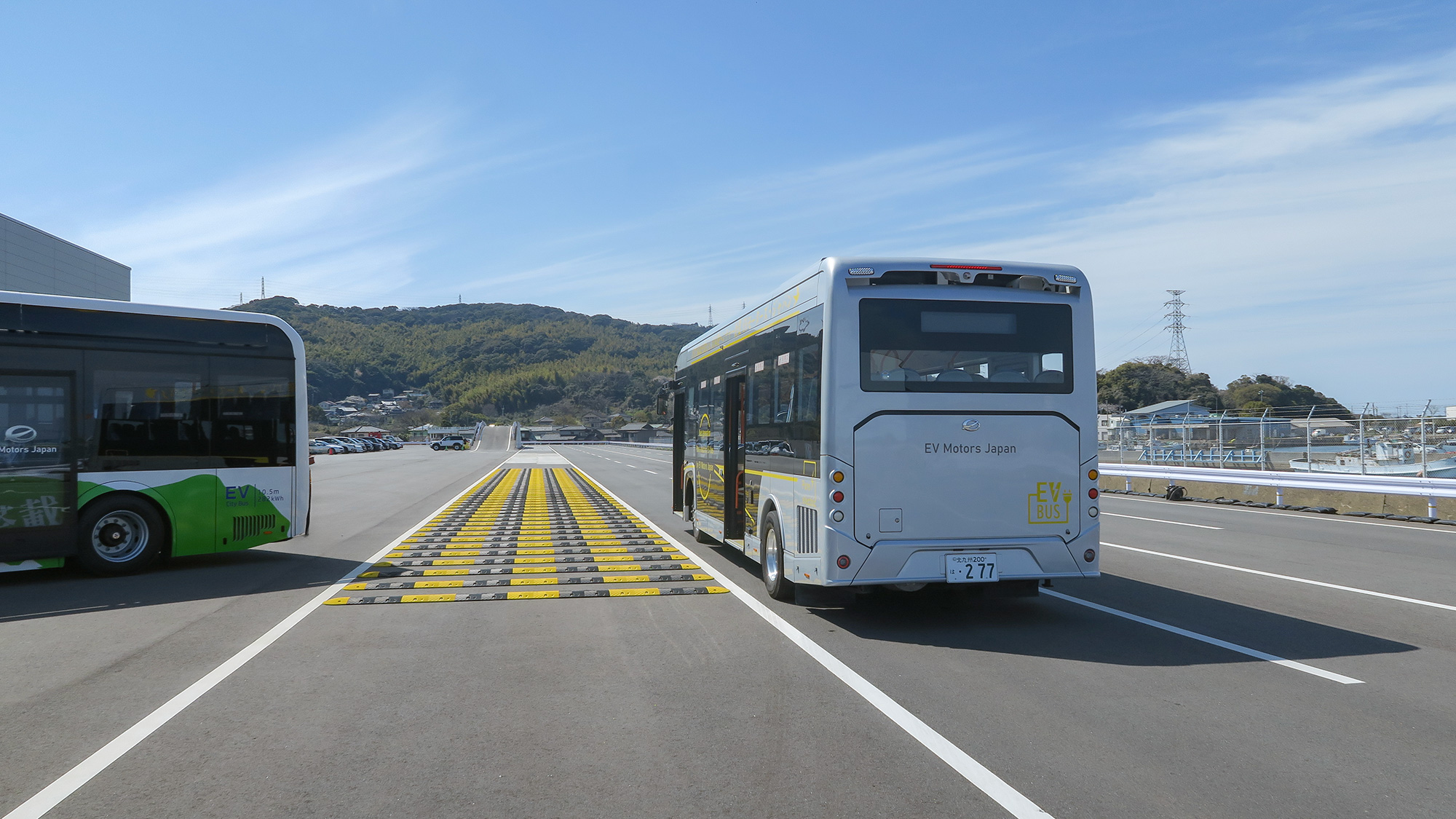

盛りだくさんの工場見学の最後は試運転コースです。組立棟の裏側に完成した試験コースは全長800mで、300mのストレートと、20%勾配の坂道、それに縦揺れ、横揺れ、石畳の3種類の路面を備えた波状路を持っています。
見学時には実際に電気バスでコースを走ってもらうことができました。と言っても自分で運転するわけではないのですが。
走っていただいたのは外周の周回路と坂道を組み合わせたコースです。説明担当のドライバーさんの話では、テストの時にはこのコースを2000kmほど走るそうです。ということは2500周です。目が回りそうです。
大手自動車メーカーや日本自動車研究所のテストコースは1周で数キロメートルありますが、スタートアップ企業でそんな大規模なテストコースを自前で用意することは困難です。でも、短くとも自前の試走路を持っていれば、基本的な車両のチェックは可能です。より本格的な試験が必要な場合はメーカーなどのテストコースを借りればいいわけです。
