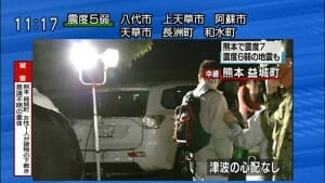

2016年4月14日午後9時26分ごろ、熊本県上益城郡益城町を震源地とするマグニチュード6.5、震度7の地震が発生しました。その後、NHKニュースなどでご覧になった方もいらっしゃると思いますが、三菱自動車のアウトランダーPHEVが、バッテリーに蓄えた電力で、停電中の益城町役場前を照らしている映像が放映されました。
