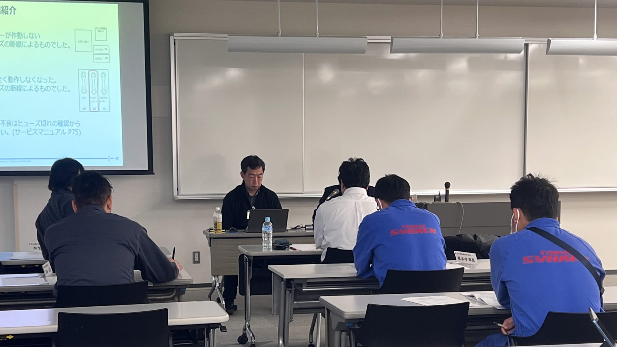

今回の研修会は、千葉県印西市の三井住友海上千葉研修所で開かれました。午前中は座学で、フォロフライの技術担当者が、F1VANの基幹部品の役割や配置について説明にあたります。駆動用バッテリーや駆動モーター、車両制御システムの中核となるVCU(ビークルコントロールユニット)、MCU(モーターコントロールユニット)などについて、概略図をもとに接続関係などが解説されました。
3年近くEVに乗ってはいても、詳細な構造についてはなかなか知る機会がありません。初めて耳にする言葉がいくつも出てきましたが、交流を直流に整流したり、最適な電圧に変換したり……、車両内部で電気をいかに制御するかがEVにとってすごく重要だというのは理解できました。

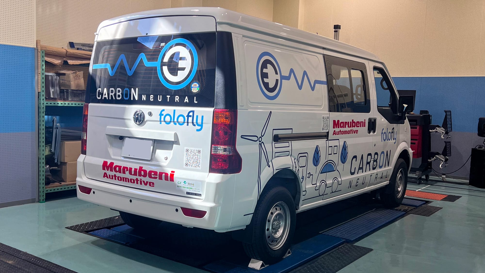

なので、研修所といっても整備工場そのものと呼べるぐらいの設備と工具が揃っています。そこに用意されたEVは、新車種の4人乗り『F1VS4』。2シーターの『F1VAN』は物流事業に特化した設計ですが、こちらは人員の移動にも対応できて、後部座席を折り畳めば荷物用のスペースも確保できるという多用途モデルです。

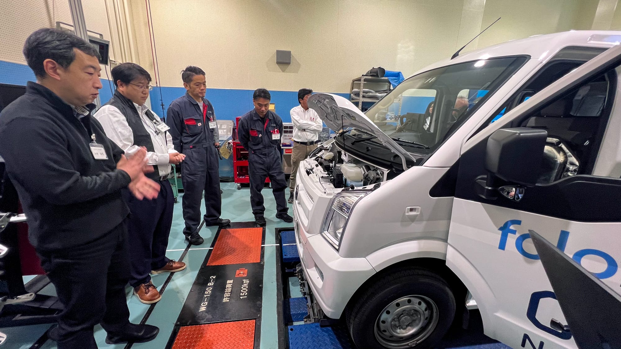

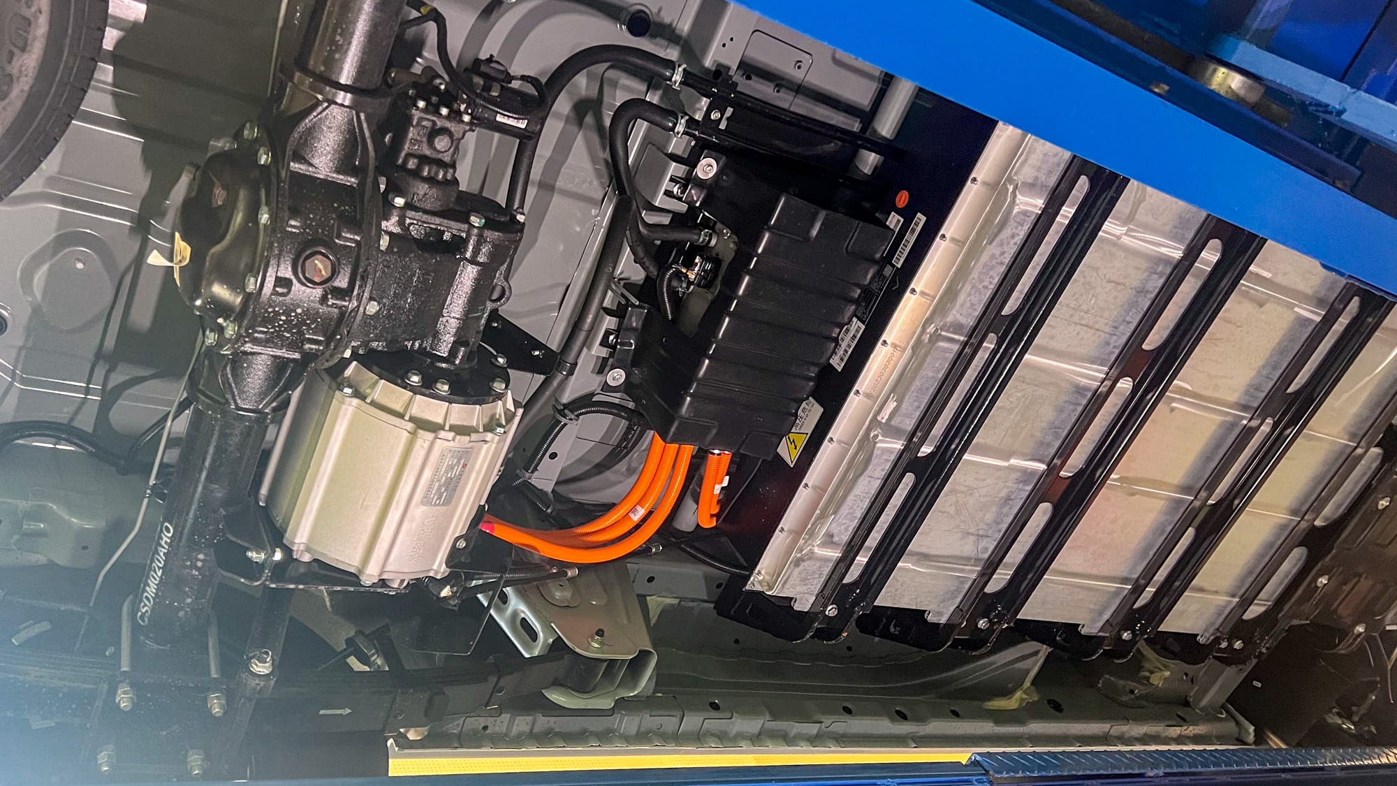

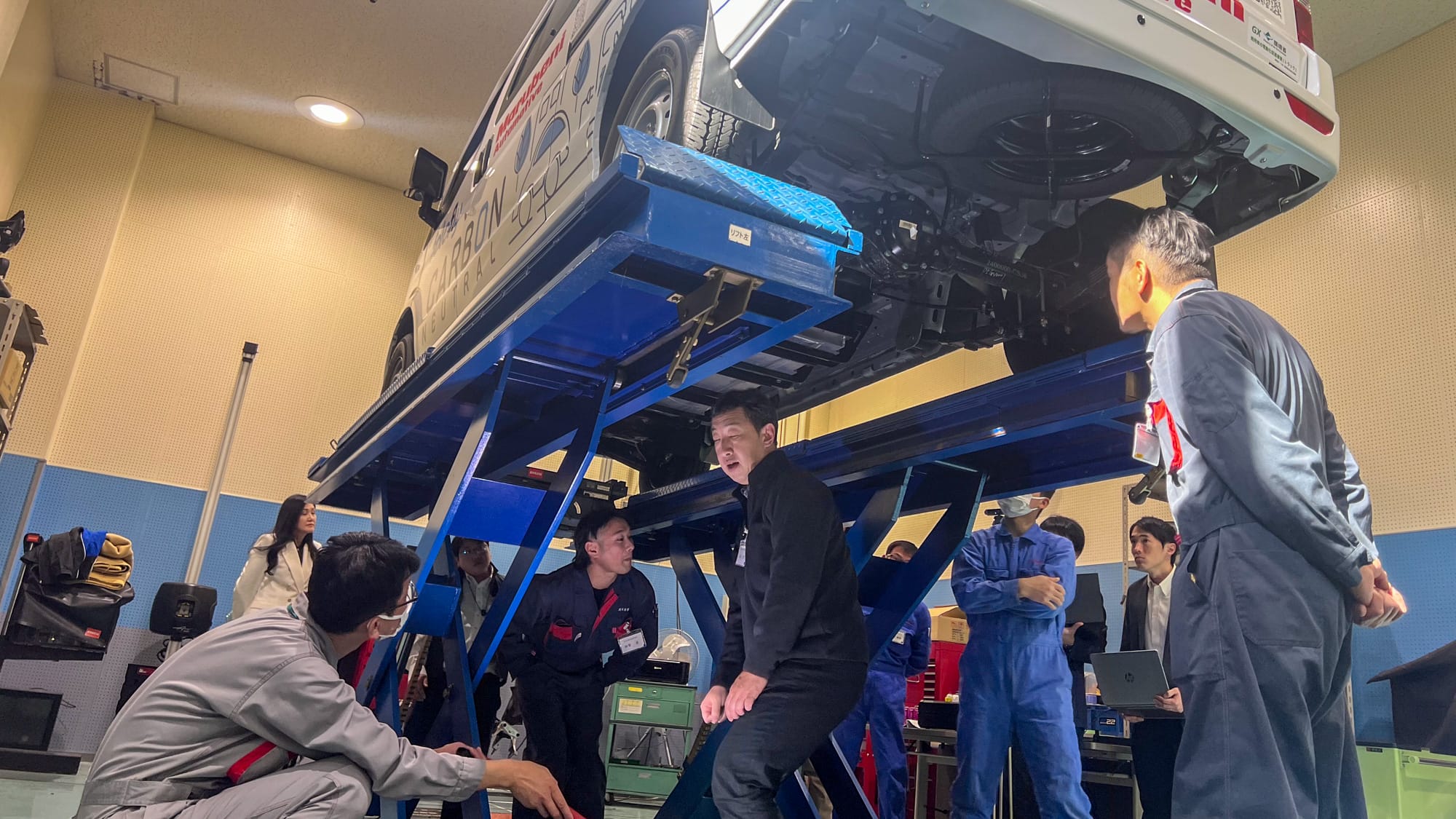

リフトアップされた車両を前に、午前中の講義内容を復習するように、駆動用バッテリーやモーターなど基幹部品の配置や形状を順番に確認していきます。私は何を見ても新鮮でしたが、整備士のみなさんもクルマの細部まで熱心に確認していました。

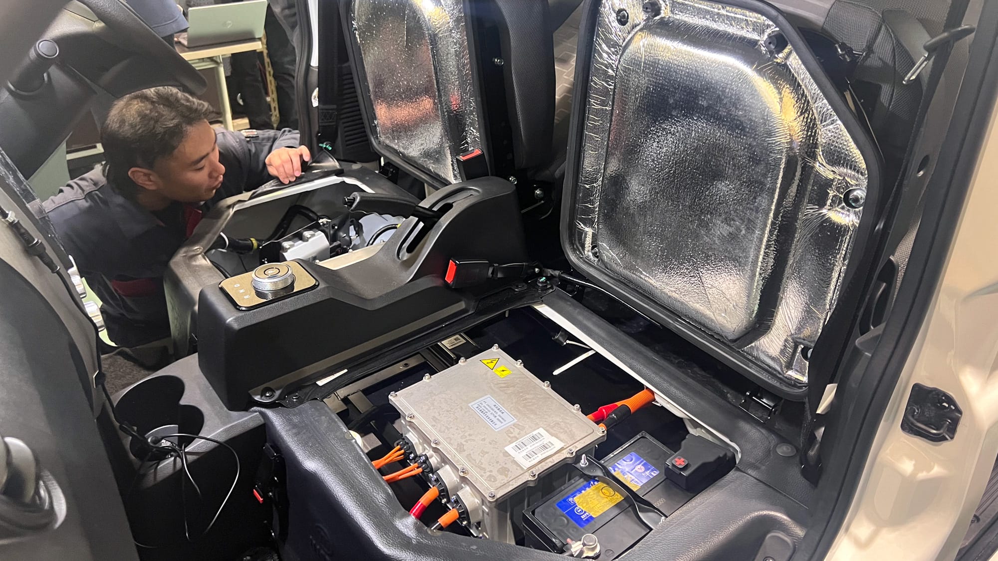

本格的な整備作業の前には必須となる駆動用バッテリーの遮断については、しっかり実演もありました。駆動用バッテリーから「サービスプラグ」を外すことで遮断されるのですが、車体の下に潜り込まなくても、座席を倒せば手が届くようになっていて「これはいい」「簡単に作業できる」と高評価。整備士ならではの目線ですね。
実車を前にすると、みなさん聞きたいことがどんどん湧いてくる様子。デジタコ(運行記録計)がつくことは想定しているのか、TPMS(タイヤ・プレッシャー・モニタリング・システム)の感度はどれぐらいなのか、などなど、車両を囲んで質疑応答が続きました。
すでに顧客がF1VANに乗っていて、点検を頼まれているという整備士の方もいました。「予備知識がなくても問題なく作業はできています。ただ国産車、ハイブリッド車といろいろ違いも感じていたので、こうやって実車を前にしてメーカーの方と話ができるのは、ありがたいですね」
