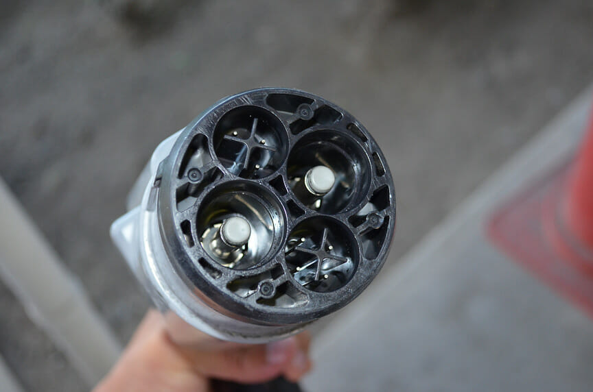

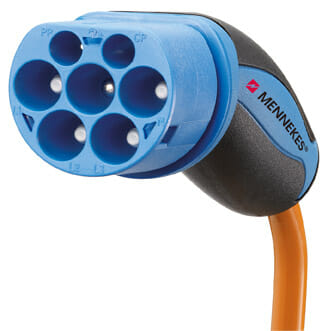

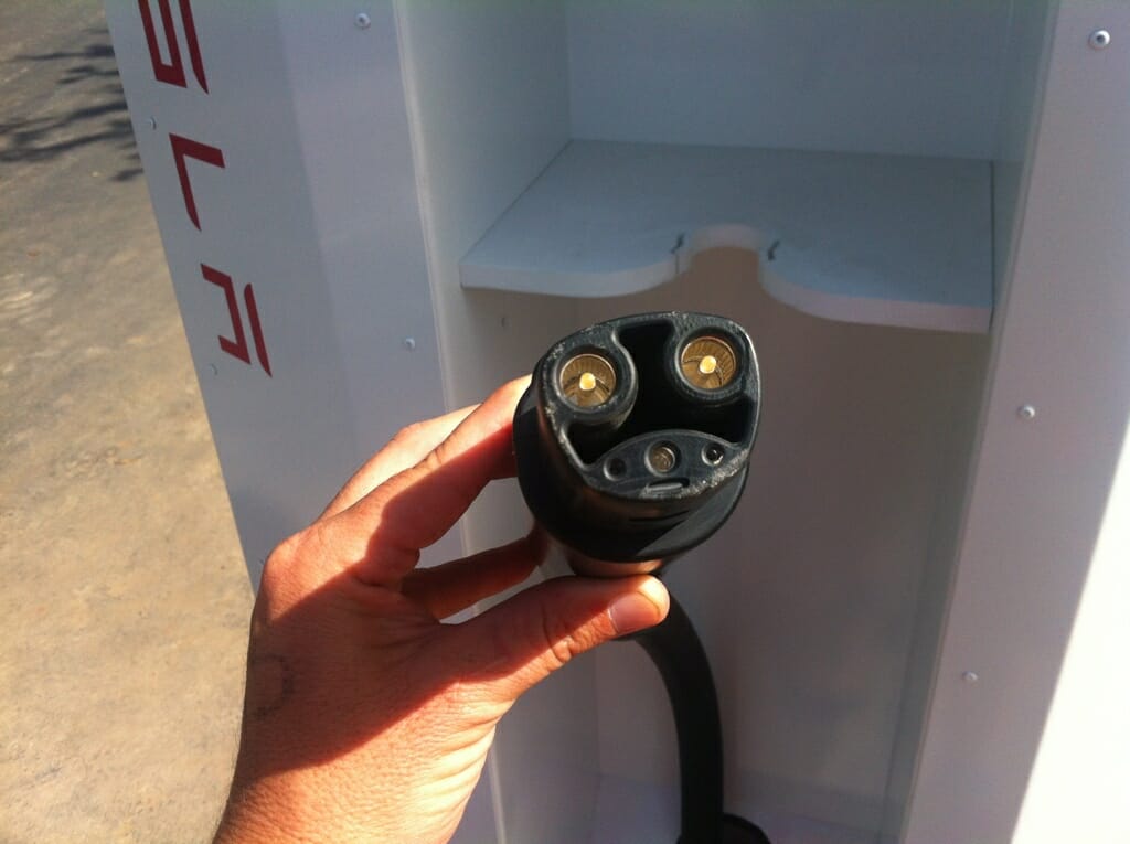

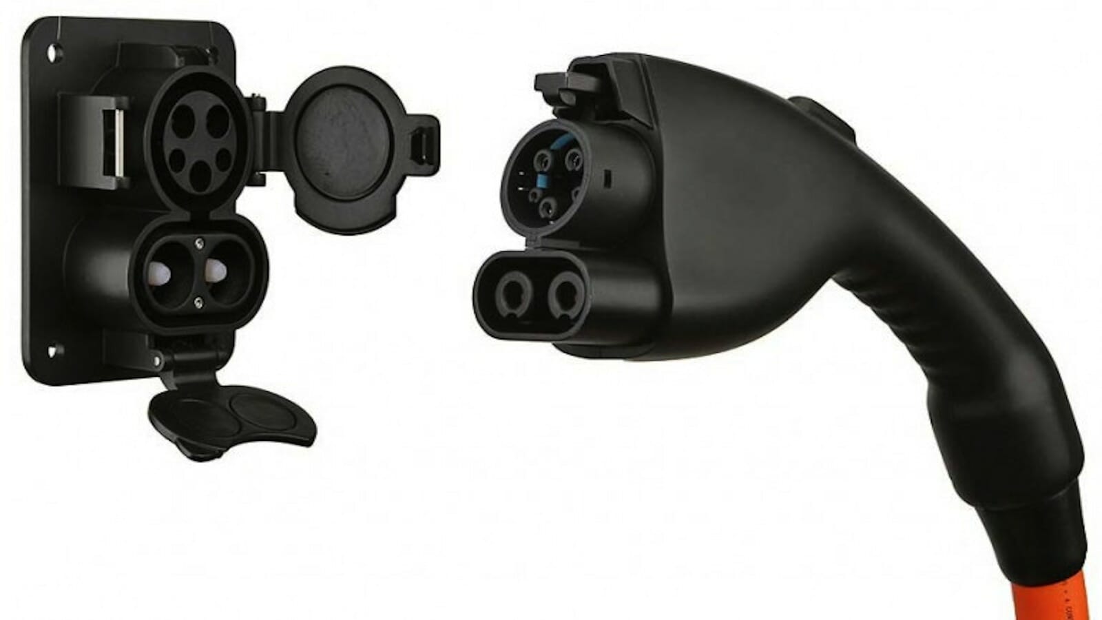

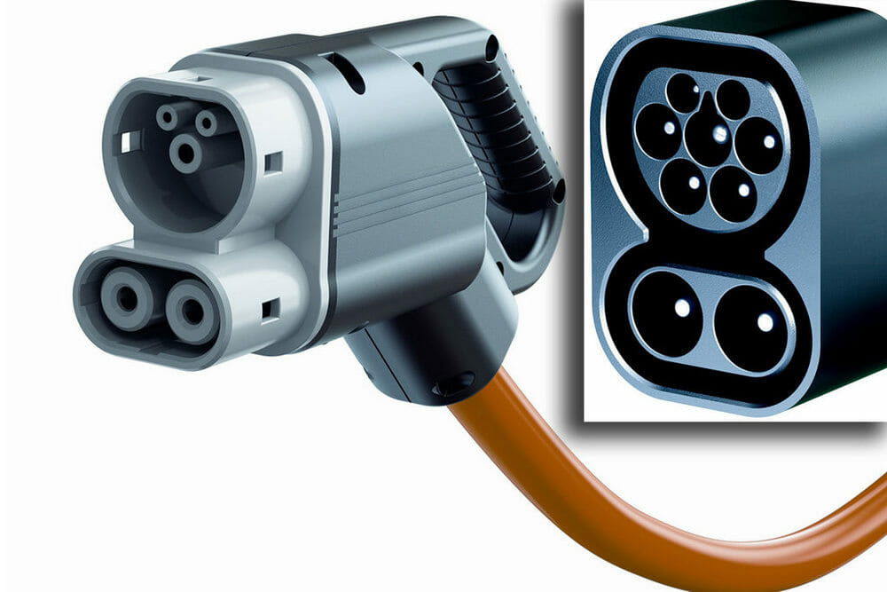

急速充電器にはいろいろな規格がありますが、世界では主にチャデモ、Mennekes Type 2(メネケスと読みます)、テスラスーパーチャージャー、Combo1(コンボ・ワン)、Combo2(コンボ・ツー)があります。たくさんありますね。このうちテスラスーパーチャージャー以外は全て規格化されていますが、なぜか乱立してしまっています。また、これ以外に中国はまた別の規格を使用しています。
チャデモは50kW(500V 125A)、Mennekesは70kW(500V 140A)、テスラは120kW(400V 300A/360V 333A)、Combo1/Combo2は200kW(1000V 200A)なのですが、Mennekesの70kWの規格の充電器は実際には存在せず、全く同じコネクターなのですが中身が交流の22kWタイプと43kWタイプ(こちらもほぼ存在せず)が多く設置されています。急速充電器は、ほとんどが直流(DC、ディーシーとも言います)なのですが、Mennekes Type 2だけは交流(AC、エーシー)です。さて混乱してきたと思うので表にしてみます(笑)
※コンボの正式名称はCombined Charging Systemで、CCSという略語もよく使われます。Combo 1をCCS Type 1、Combo 2をCCS Type 2と言うことも多いです。
規格名 最大出力 AC/DC 普及地域 画像 コメント マップの例(すべてではありません)
チャデモ 50kW (500V 125A) 100kW策定中 DC 日本・欧州・米国 全世界1万か所以上 CHAdeMOプラグCHAdeMOプラグ Source: Car Watch 欧州メーカーや米国メーカーはコンボ(1/2)規格に参加しているが、新設の充電器はチャデモとコンボのデュアルが多い 米国・欧州
Mennekes Type 2 (AC) 22kW (400V 32A) 43kW (400V 63A) 3相AC 単相も可能(普通充電) 欧州 Mennekes Type 2Mennekes Type 2 imageSource: Mennekes 22kWには多くのEVが対応しているが、43kWに対応しているのはRenault Zoeのみ。43kW対応充電器は存在しない模様
Mennekes Type 2 DC-mid 70kW (500V 140A) DC 欧州 type2_dc ACと全く同じコネクターだが同じピンを使ってDC急速充電もできる
テスラ スーパーチャージャー 120kW (400V 300A/360V 333A) DC 米国・欧州・アジア 全世界602か所 Tesla SC プラグTesla SC プラグ Source: Michael’s Blog 一か所に複数基を設置し、602か所、3519基。コネクターが小型で、AC普通充電も兼用している。自社の車両のみに対応するため、ケーブルが非常に短い。なお欧州ではType 2コネクターを使い、独自に120kWを実現している スーパーチャージャー
Combo 1 200kW (1000V 200A) DC 米国・オーストラリア CCS Combo 1プラグCCS Combo 1プラグ Source: Electric Vehicle News 米国ではEVgoがBMWと協業して現時点で222か所に設置。今後は25都市600か所程度を目指す模様。ほとんどのステーションは24-50kW。チャデモケーブルもあるデュアルステーションが多い ChargeNow DC Fast
Combo 2 200kW (1000V 200A) DC 欧州 CCS Combo 2プラグCCS Combo 2プラグ Source: The Long Tail Pipe 欧州で1910か所。チャデモケーブル・Type 2ケーブルもあるトリプルステーションが多い Mutwin Kraus氏のCCSマップ
