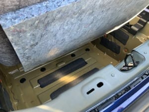

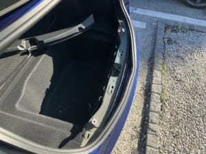

まずは、トランクの底を確認していただきました。理由はトランクの底に湿気や水が溜まりカビ発生の事例があったとのことで念のための確認です。で、ここは問題なし。トランクの底はマイナスドライバーがあれば自分でも簡単に取り外せそうでした。
