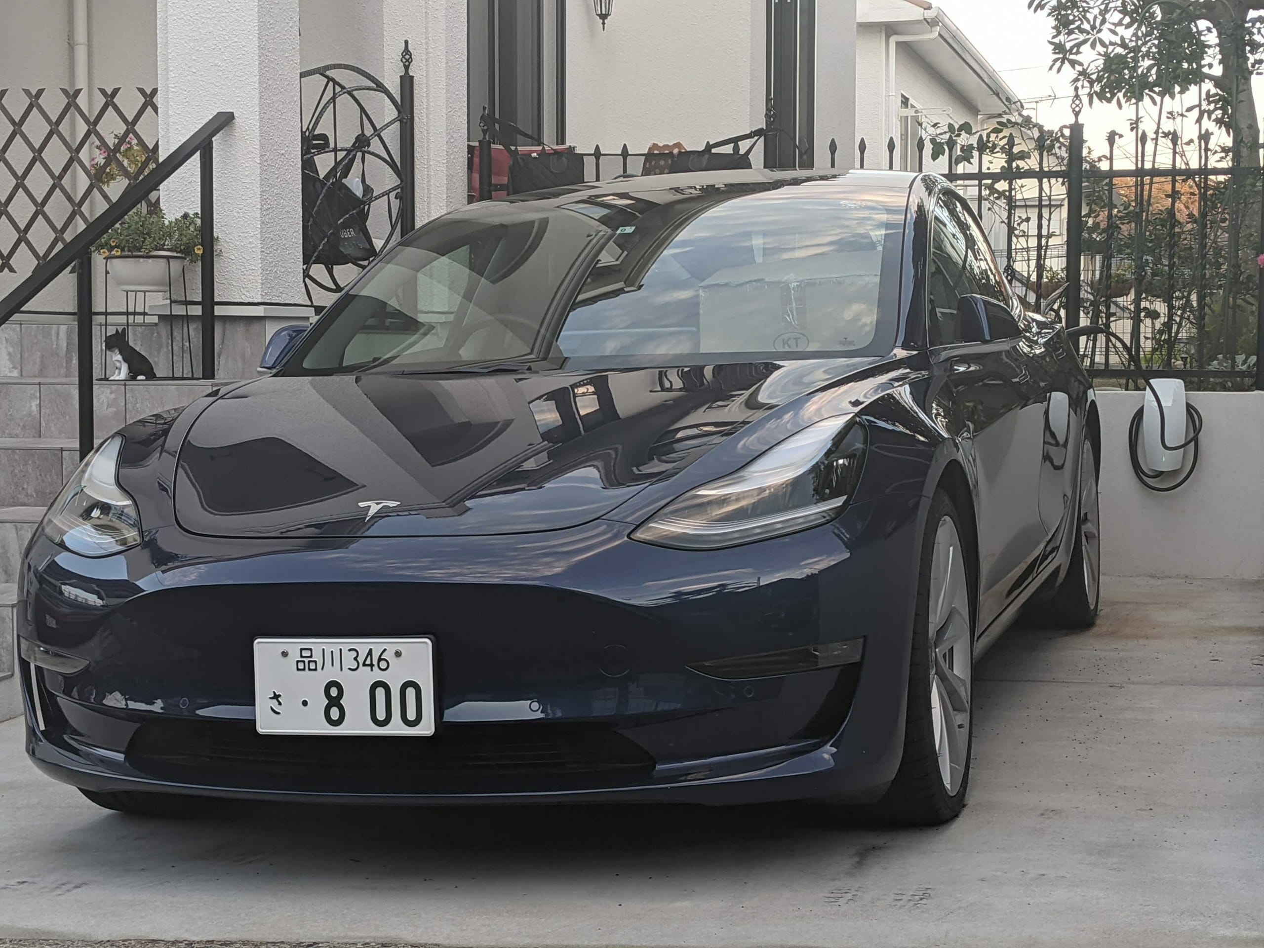

弊社では社用車にモデル3が導入されてから2年が経ちました。社員の旅行やコロナ禍の引越しの足として活躍してくれています。今回の点検日までの走行距離は49,785km。2年点検の内容をレポートします。

納車から2年点検日までに走行した距離は49,785km。今年9月頃から右フロントの足回り付近からキコキコと異音が発生しています。またエアコンからの異臭が、特に雨上がりにあったのでエアコンフィルターもそろそろ交換の時期か? といった具合でした。
2年で5万kmを走行しました。筆者はモデル3の貸し出し管理をしていますが、在宅勤務メインの為、貸し出しもリモートで行うようになりました。たまに洗車と、タイヤ空気圧調整・ウォッシャー液を入れるくらいで、これといったメンテナンスは特にしていません。返却時に駐車場に設置してあるウォールコネクターを充電口に挿してもらうだけで給油しに行かなくてよいので、使う社員も管理する私もとても楽です。
