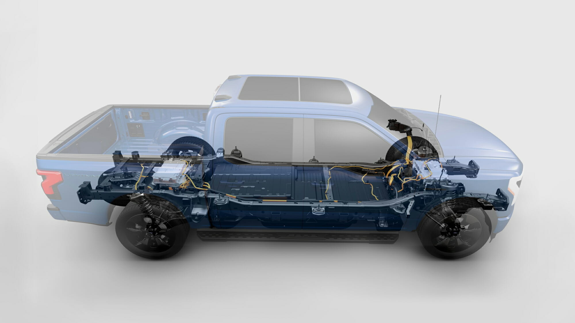

『F-150』はバッテリーを全て床下に配置し、駆動用モーターを前後に搭載した全輪駆動です。目標にしている最高出力は、標準レンジのバッテリーだと426馬力、拡張レンジバージョンだと563馬力で、いずれのタイプでも最大トルクは775lb.-ft(1050Nm)です。拡張バッテリーを搭載したバージョンの0-60mph加速は4秒半ばです。パワーの違いは、搭載容量によって航続距離に影響が出るのを抑えているのでしょうか。
トラックでは必須の性能になる牽引可能重量は、標準仕様で最大5000ポンド(約2.3t)、積載重量は2000ポンド(約907kg)、拡張レンジのバッテリーを備えた『XLT』と『LARIAT』は最大牽引能力が2倍の1万ポンドになります。

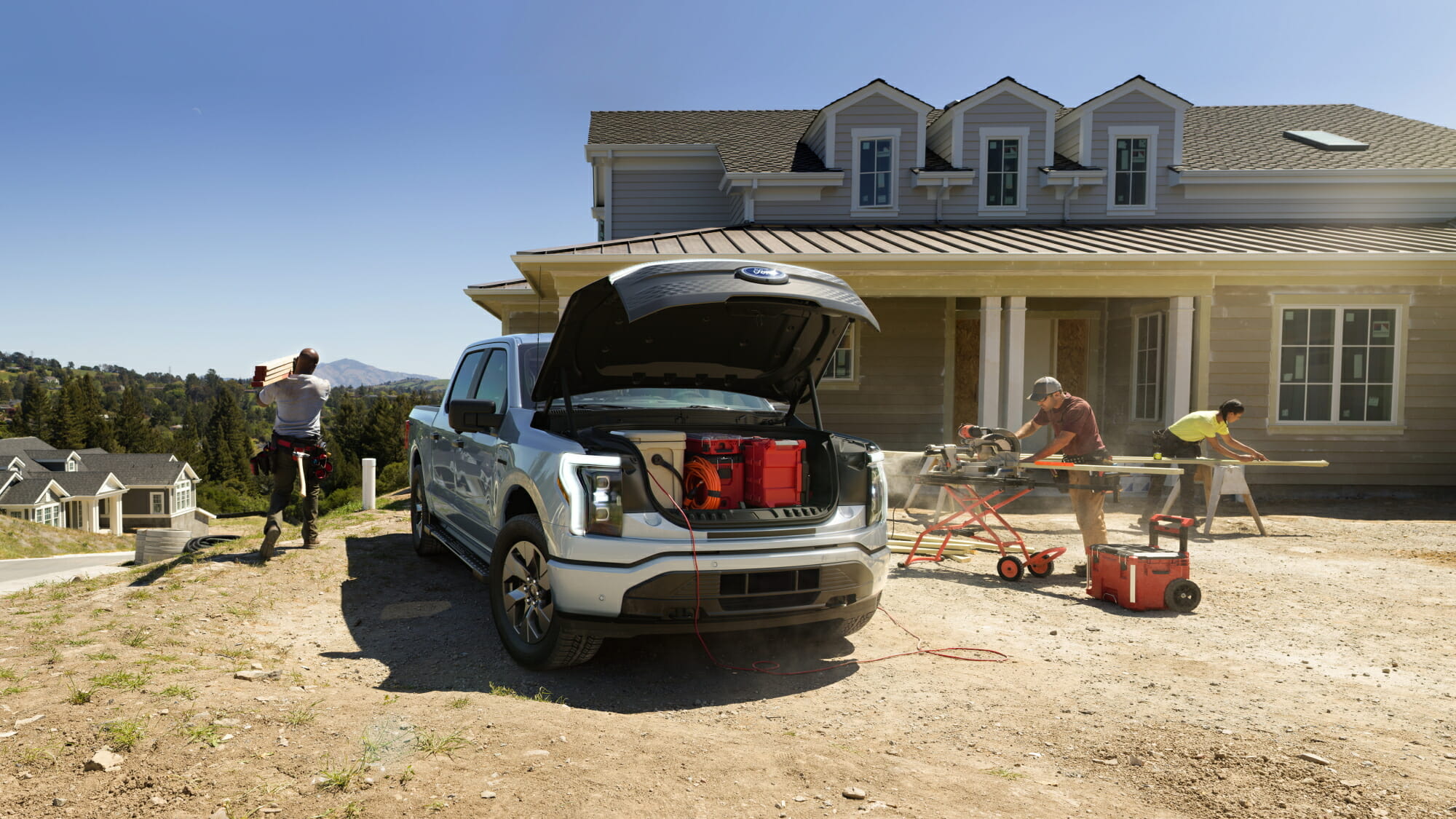

特徴的なのは、従来のエンジンルームをまるごとスペースにして、フロントトランクにしていることです。ここに**ゴルフバッグ2個が入る!**そうです。

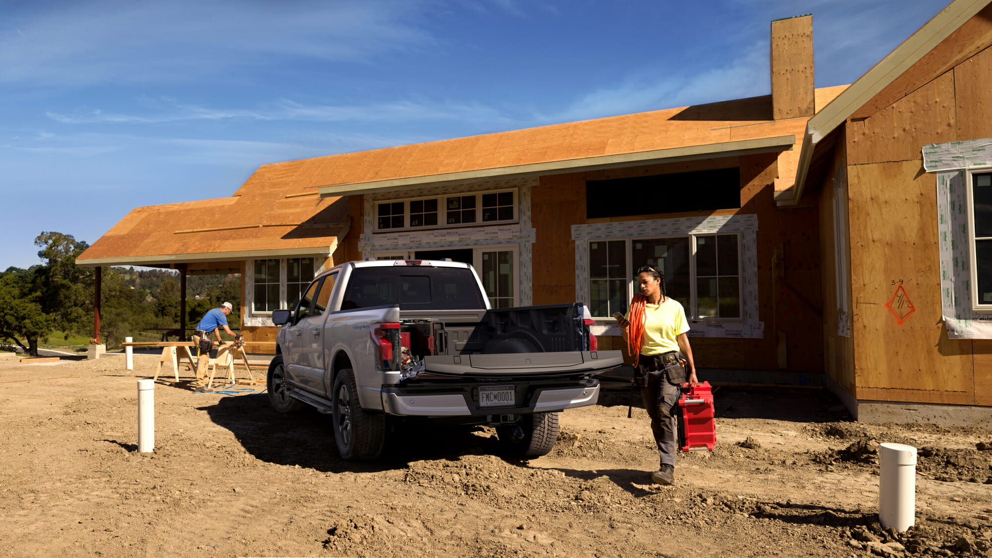

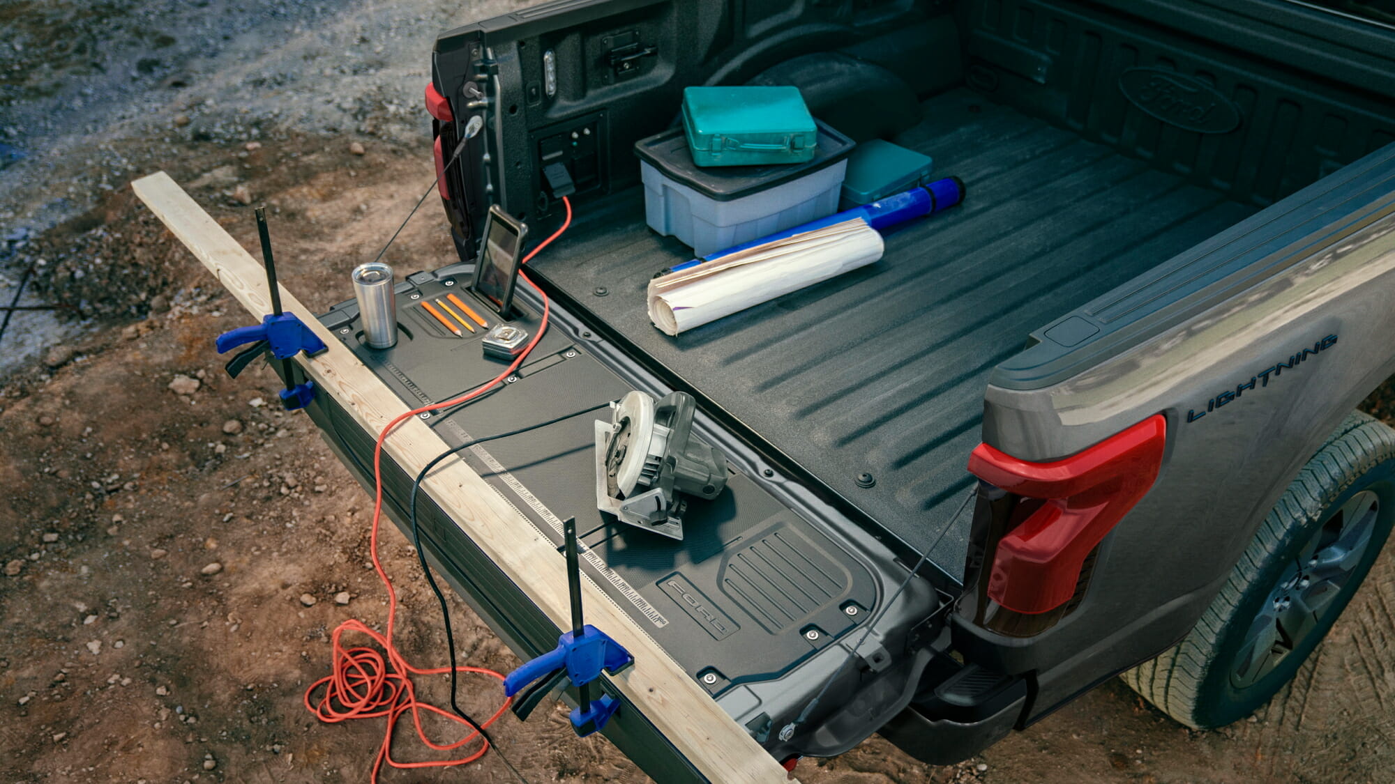

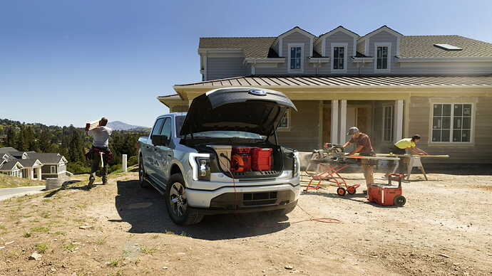

それだけではありません。『F-150』は『Pro Power Onboard(プロ・パワー・オンボード)』という交流電源システムを搭載していて、標準仕様ではフロントトランクに交流120Vのコンセントが4つとUSBポートを2つ、室内に120Vを2つ、さらに荷台にも120Vを2つ備え、最大2.4kWの電力を供給できます。
フォードはコンセントを備えたフロントトランクを、『Mega Power Frunk』(メガ・パワー・フランク)と名付けています。フロントトランクだからフランク(これもテスラが語源でしょうか)というのはわかりやすくて笑ってしまいますが、大容量電力を使えるのは重宝します。
さらに『Pro Power Onboard』はオプションで、最大9.6kWを出力できるタイプもあります。高出力タイプを備えた『LARIAT』と『PLATINUM』は、荷台に120V×2のほか、240Vコンセントを搭載します。
車から240Vを取る状況がどういうものなのか凡人&日本人にはうまく想像できませんが、フォードはリリースで、「拡張バッテリーは、1回の充電で1/2インチの合板を30マイル分切るのに十分な電力を備えている」と紹介しています。そんなに長大な合板を切る機会は、筆者には永久にこない気がしますが、これだけの電力があれば数日間のキャンプや避難生活も便利に過ごせそうです。

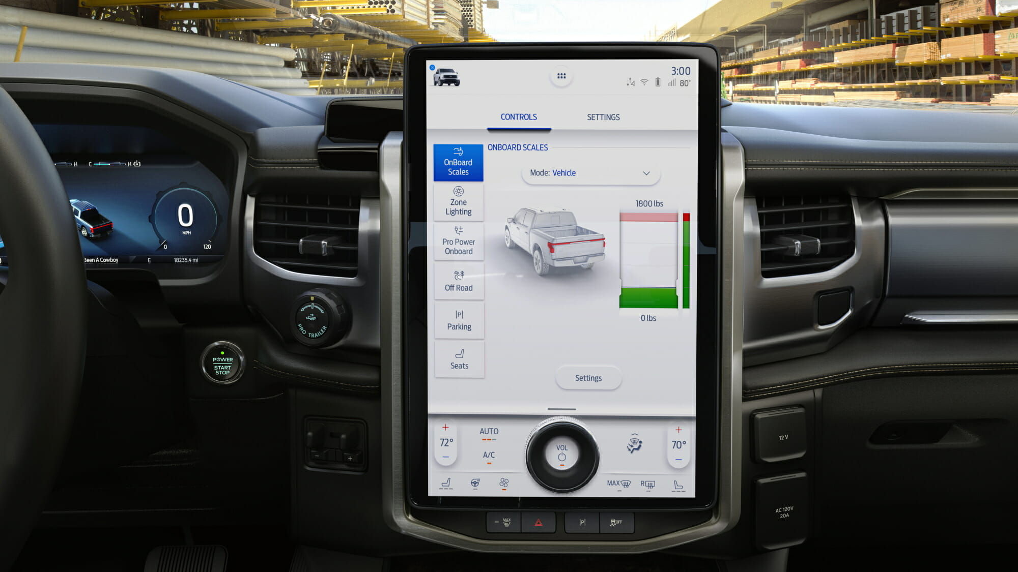

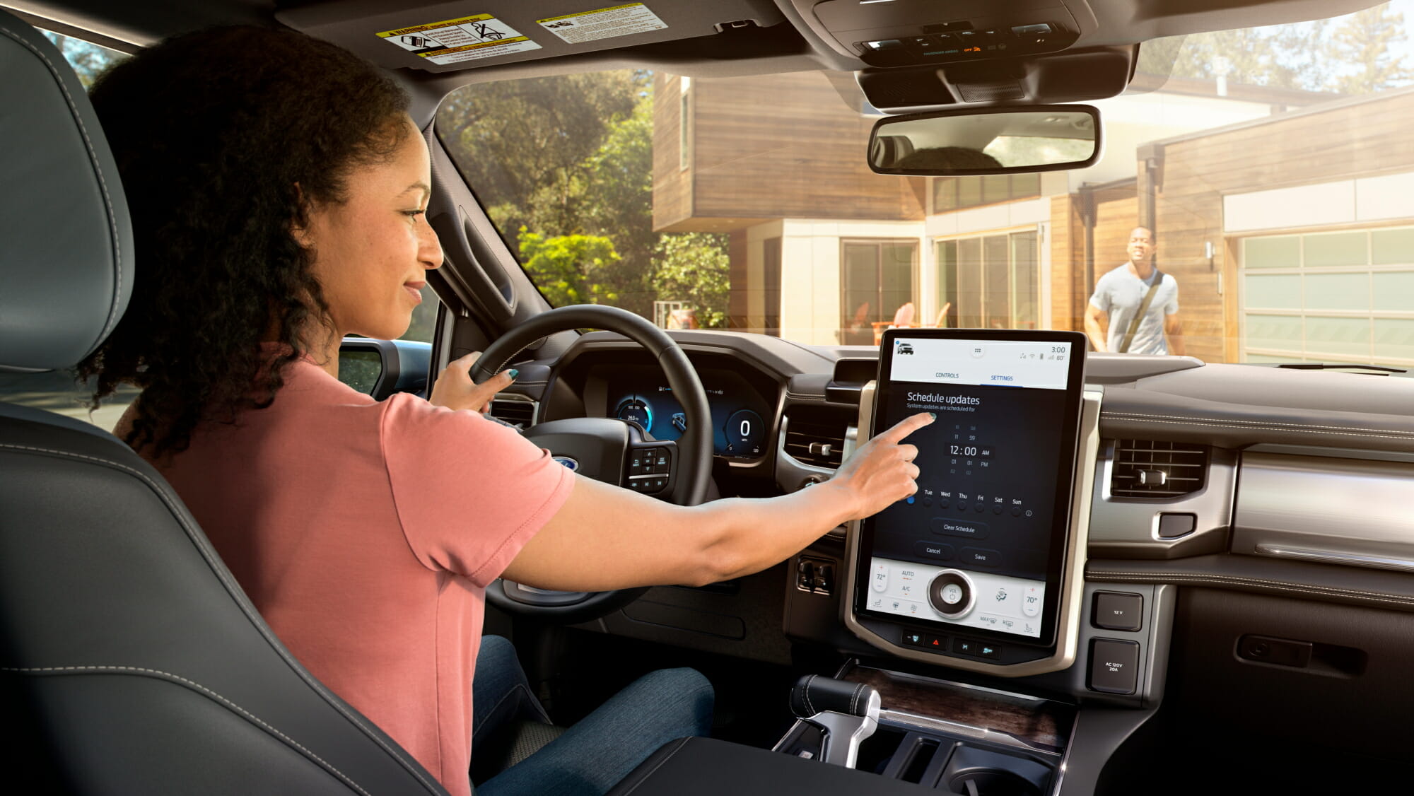

センターコンソールには15.5インチの大型タッチスクリーンが設置されていて、車の動作はここで操作します。まあ、メーターパネルの表示はあるのですが、なんだかテスラみたいです。
このほかにも、スマートフォンを使ってキー不要で車の起動やロック/ロック解除ができます。充電管理ももちろん可能です。こうした車のソフトウエアは、無線でアップデートされます。付属的な機能だけでなく、車両本体に関するソフトウエアも無線アップデートされます。所要時間は2分程度だそうです。
