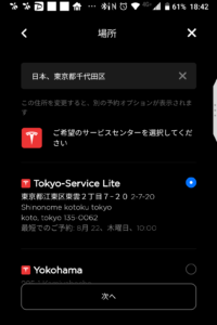

連絡とはいってもアプリで予約するんです。しかし故障の内容を連絡するのに「ドアハンドル」があるのが笑えます!
住所を入れて近くのサービスセンターを選びます。東京の場合は東雲か横浜(戸塚)のどちらかが選べます。モバイルサービスを選ぶ場合、今はまだここに出てこないので、どれか最寄りのサービスセンターを選んでコメント欄に「モバイルサービス希望」と書けば良いそうです。
サービスセンターでのサービス希望時刻を選びます。今回はお盆の時期でしたので先の日程を取りあえず予約。後ほど電話で、緊急(車が動かせない、または動かせなくなるリスクがある場合は緊急となります)である旨を伝えてお盆中の横浜サービスセンターでの作業を依頼しました。
最後に確認画面。ここでスケジュールボタンを押せばサービス予約が可能です。

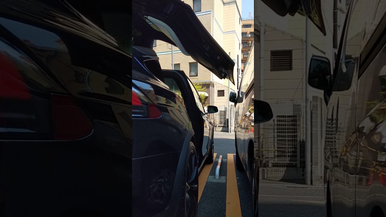

これが故障していた部品(片側分)。テスラさんは保証修理の場合、壊れた部品は回収してしまいます。なのでこれは見せてくれるだけ。電動ドアはアクチュエーターと呼ばれるドアをロックする部品を動かすモーターと、車体側にある穴にロックをはめるラッチと呼ばれる部品が主要な部品のようなのですが、アクチュエーター不良だったそうです。これを両側交換していただき、また後部座席ドアである運転席側のファルコンウィングドアの障害物センサーを固定する部品が、外れかかっているということで、こちらも無償で交換していただきました。ファルコンウィングドアは下の動画のように、内蔵されたセンサーで横の障害物との距離を計測し、適切に開き方を調整することで出入りを容易にしているのですが、センサーの固定の接着剤が甘くはがれかかっていた、とのことでした。接着剤は当然として、はがれるような安物使わないで欲しいですよね(笑)
※動画注:コインパーキングで、撮影のためにわざと車間を狭くして右に寄せて停めています。
