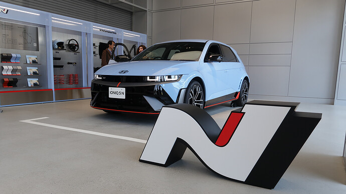

ヒョンデはIONIQ 5 Nの販売開始に合わせて、実車の展示、「N」ブランドとモータースポーツ関連の取り組み、Nに取り付け可能な「N Performance Parts」の展示などをするショールーム「N Space」を、横浜、名古屋、京都に設置します。
N Space 横浜(Hyundai Customer Experience Center横浜内)
N Space 名古屋(Hyundai Citystore名古屋内)
N Space 京都四条(Hyundai Mobility Lounge京都四条内)
