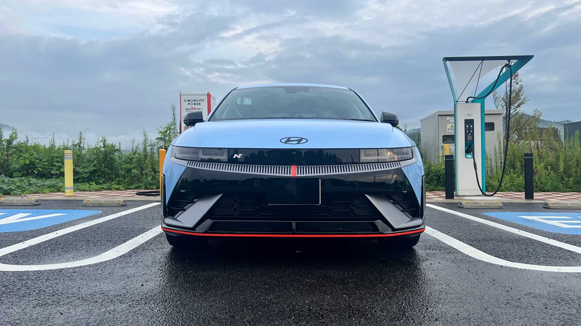

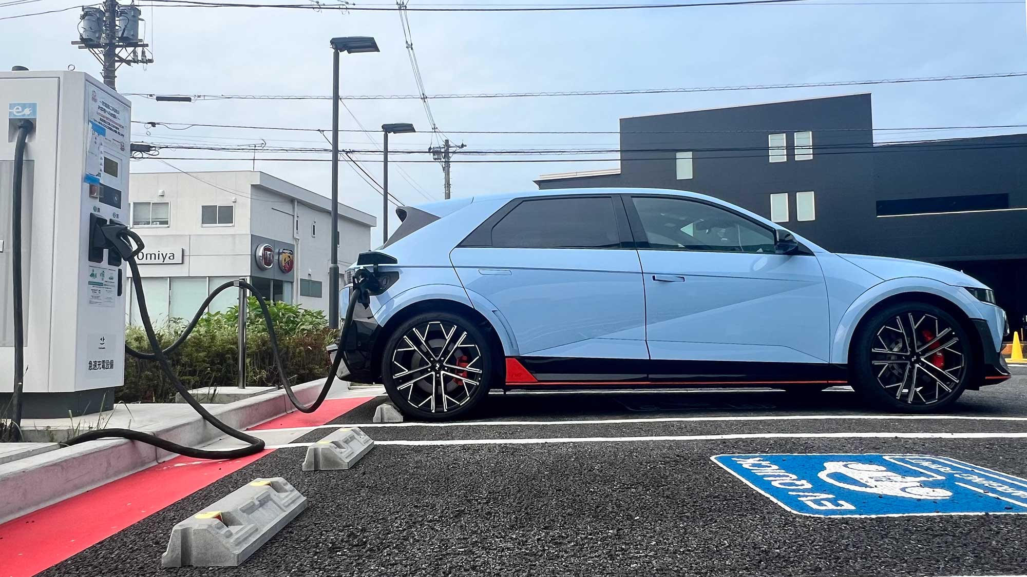

今回の遠征目的地である岐阜県白川郷までは新東名自動車道と東名自動車道、東海北陸道を経由。新東名には複数箇所に150kW級の急速充電器が設置されているため、IONIQ 5 Nの充電性能を試すために何度か充電を行いました。

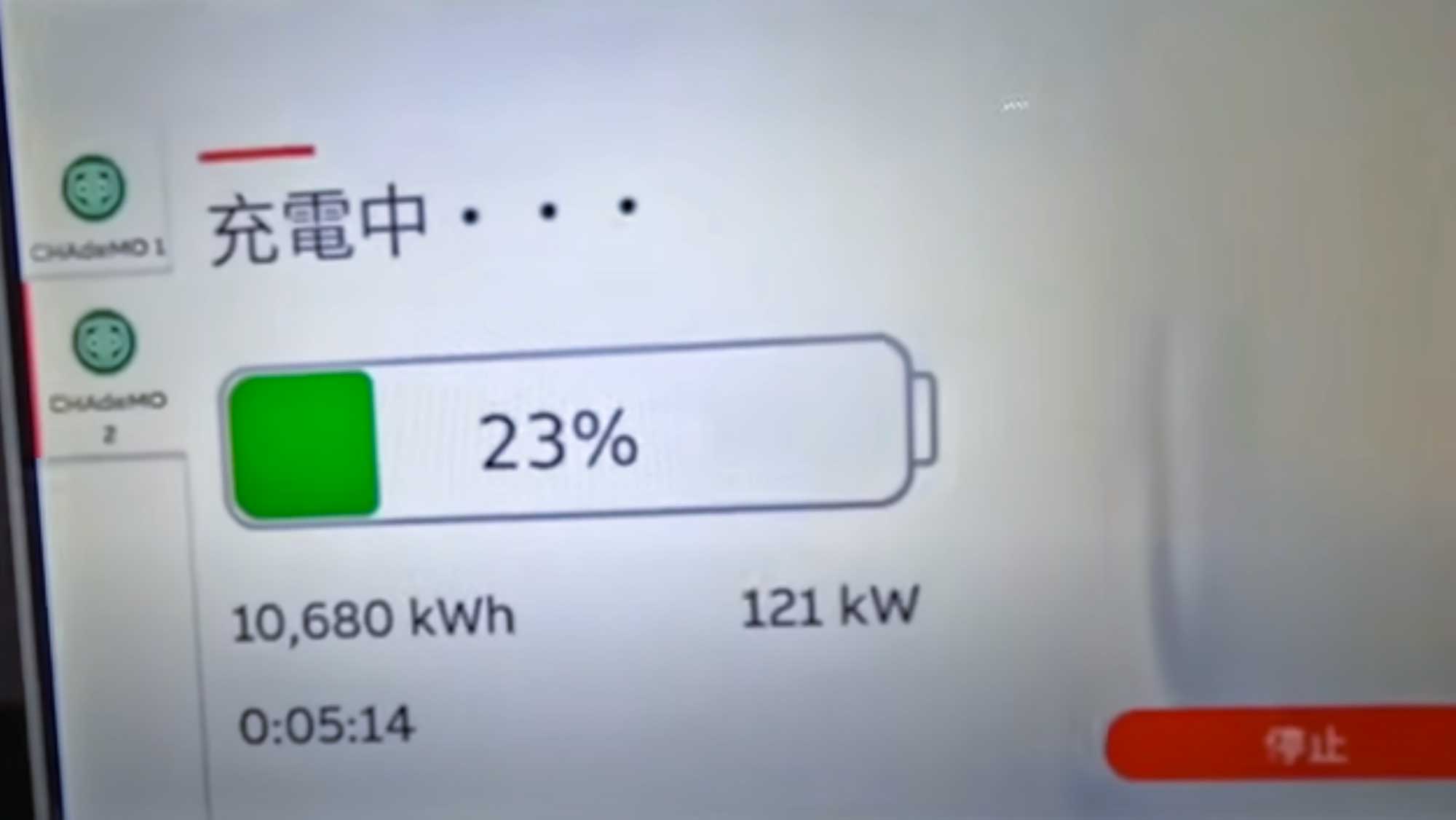

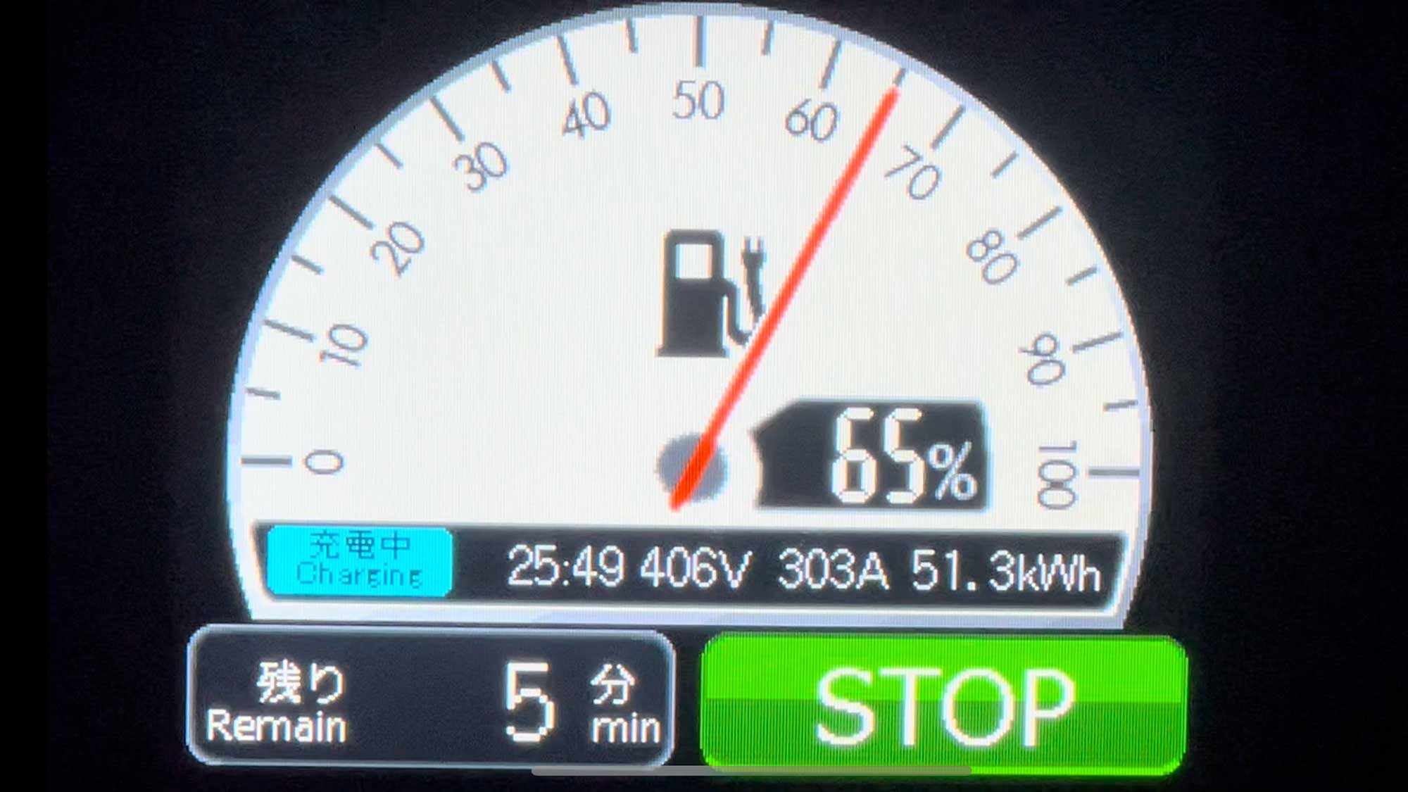

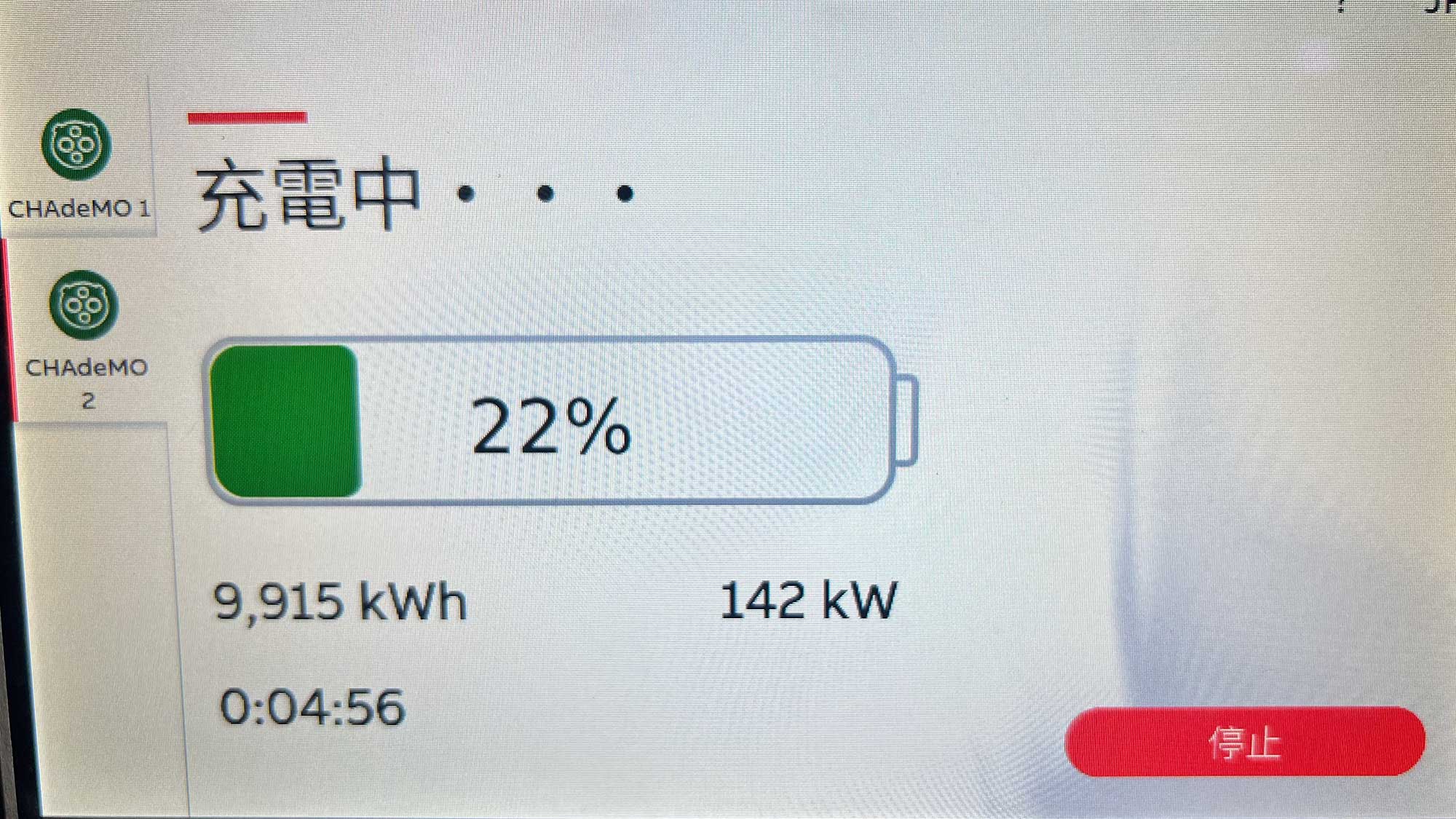

結論としては、122kW程度(300A)までしか上がらない場合がほとんどであり、この遠征中一度しか140kW以上(350A)を発揮することができませんでした。理由は不明ですが、おそらく充電インレットの熱対策の一環で350Aを許容できる時間に制限をかけている可能性があります。
実際に140kW級(350A)を発揮できた際も、充電開始後ちょうど5分間で120kW級(300A)に制限をかけている様子を確認できており、一部輸入車メーカーのEVでも、一定時間経過すると充電出力を絞る制御を行なっています。制御の理由はチャデモ規格の急速充電インレットの熱対策がおもな要因であると説明を受けているので、もしかしたらIONIQ 5 Nでも同様の充電出力制限をかけているのかもしれません。

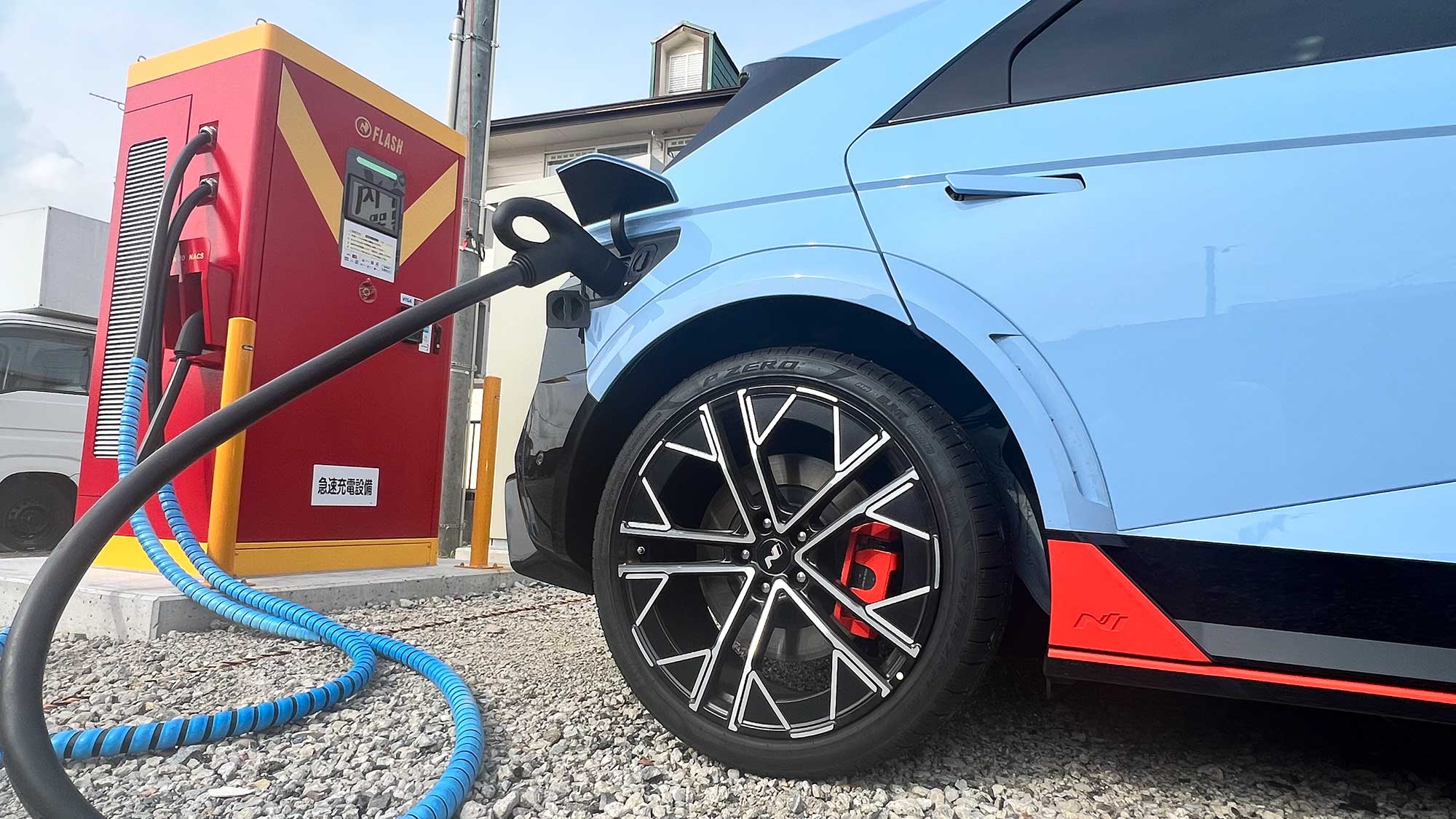

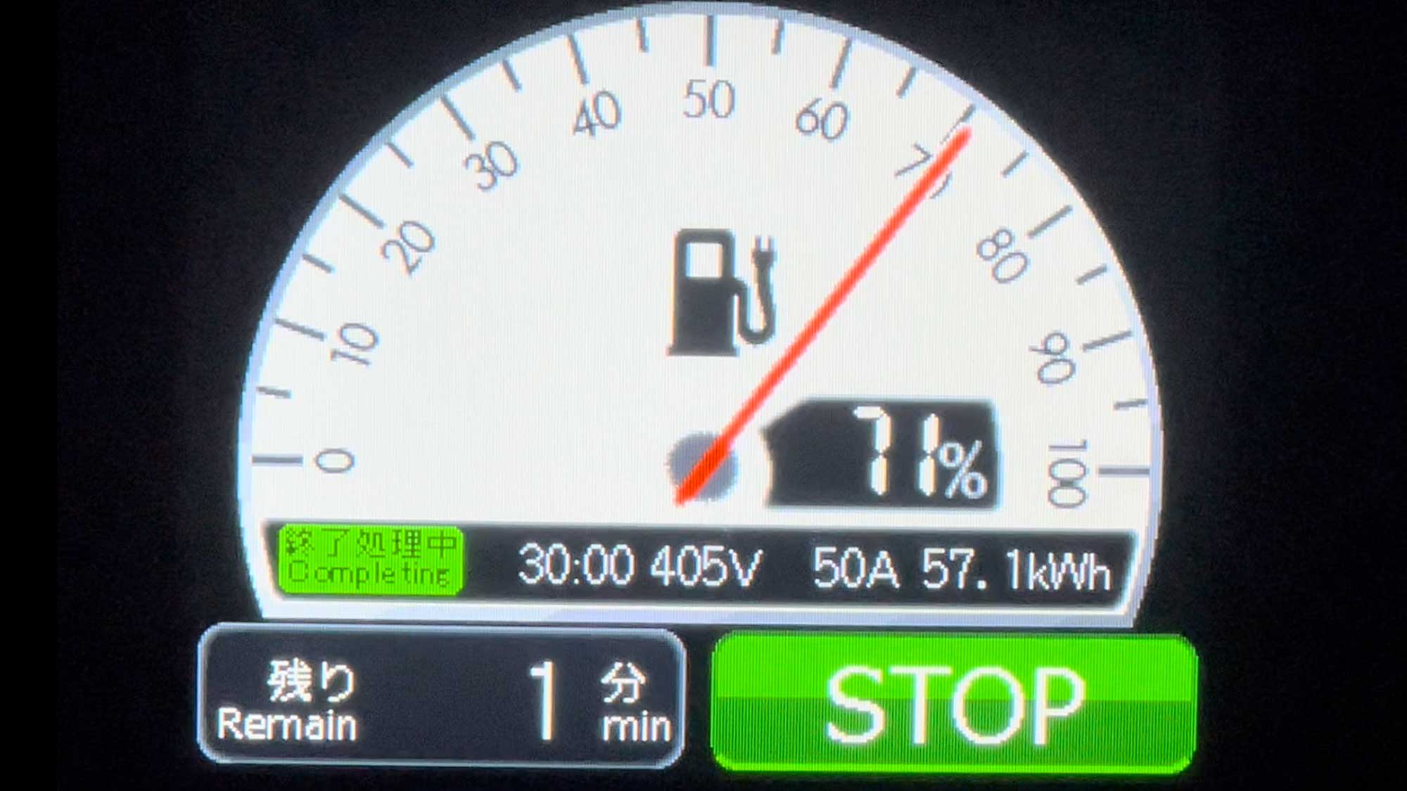

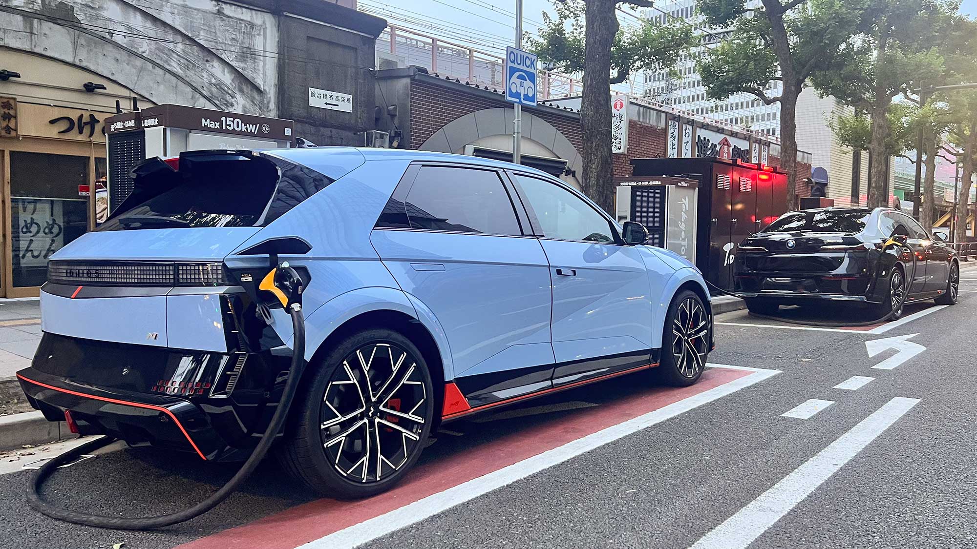

とはいうものの、液冷式の充電ケーブルを搭載することで連続して最大400Aの電流を流すことが可能なフラッシュ・マーク5で充電を行うと、SOC10%→80%を実測値34分で充電することができました。従来の通常モデルがおよそ40分弱程度を要したこと、そしてバッテリー容量が10kWh以上増量されていることを考慮すれば、IONIQ 5 Nは充電性能を大きく向上してきたことが確認できます。

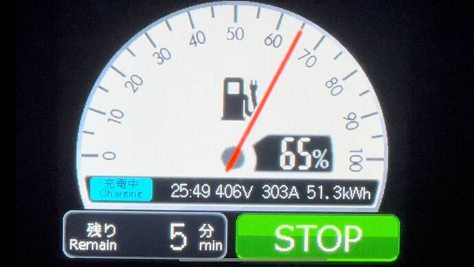

また、新電元製の150kW級急速充電器でも充電テストを行いました。新電元の150kW級急速充電器は空冷ケーブルであるものの、ブーストモードが終了する15分以降も段階的な高出力を発揮できるポテンシャルを有しています。実際にIONIQ 5 NではSOC9%から充電をスタートさせて、26分弱ほど300Aを維持しました。

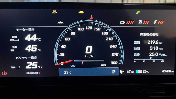

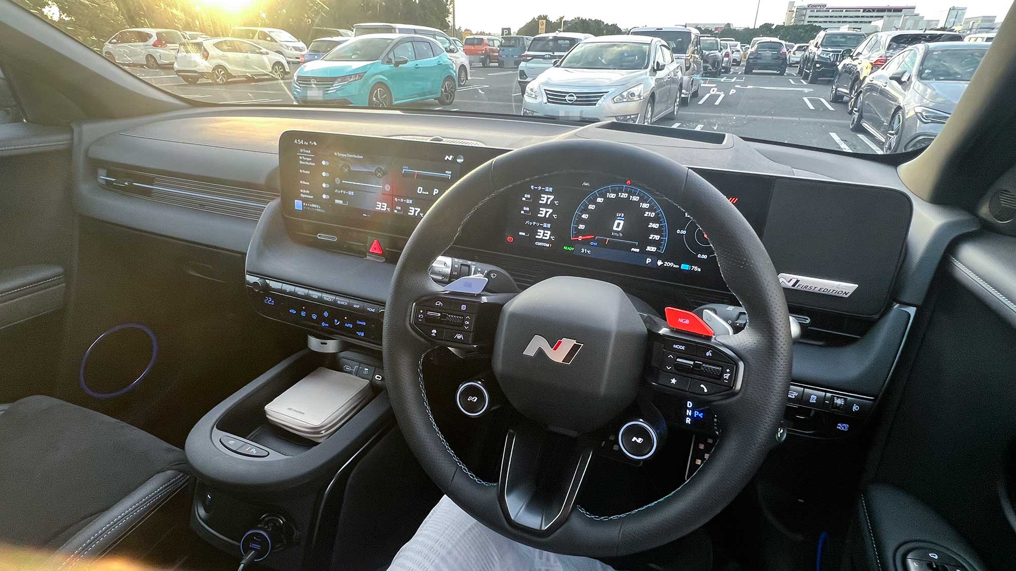

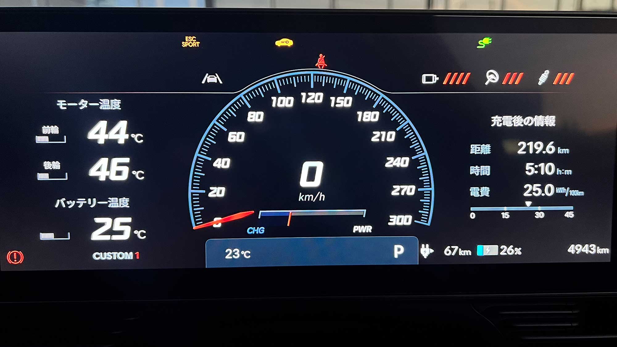

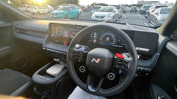

白川郷への1000km遠征とは別に、碓氷バイパスを2周ほど往復して、IONIQ 5 Nのワインディング走行性能を試しました。IONIQ 5 Nは通常モデルと異なる走行モードが存在します。Nモードを起動すると、インストルメントクラスターの表示が変わり、モーター温度やバッテリー温度をデジタル表示。さらに画面右上に表示されている通り、出力調整、ステアリングの重さ、サスペンションの硬さなども好みにセッティングできます。
さらに、主にサーキット走行のためのバッテリーやモーターの温度を最適化する4つのモードが搭載されています。
●N Race:バッテリーとモーター温度の最大冷却。Sprintモードは出力制限なし、Enduranceモードは出力制限ありで航続距離の最大化を図る。

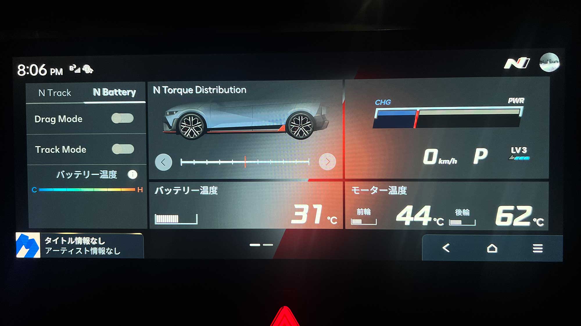

●N Battery Preconditioning:レース出走前などのバッテリー温度の最適化。Dragモードは30-40℃、Trackモードは20-30℃を目標に調整。
よって日本のEVレース走行中では主にN RaceのEnduranceモードを使用します。実際に私が高速道路を走行中にEnduranceモードを使用した際は、バッテリー温度は25℃、モーター温度も60℃程度を目安に調整されていました。

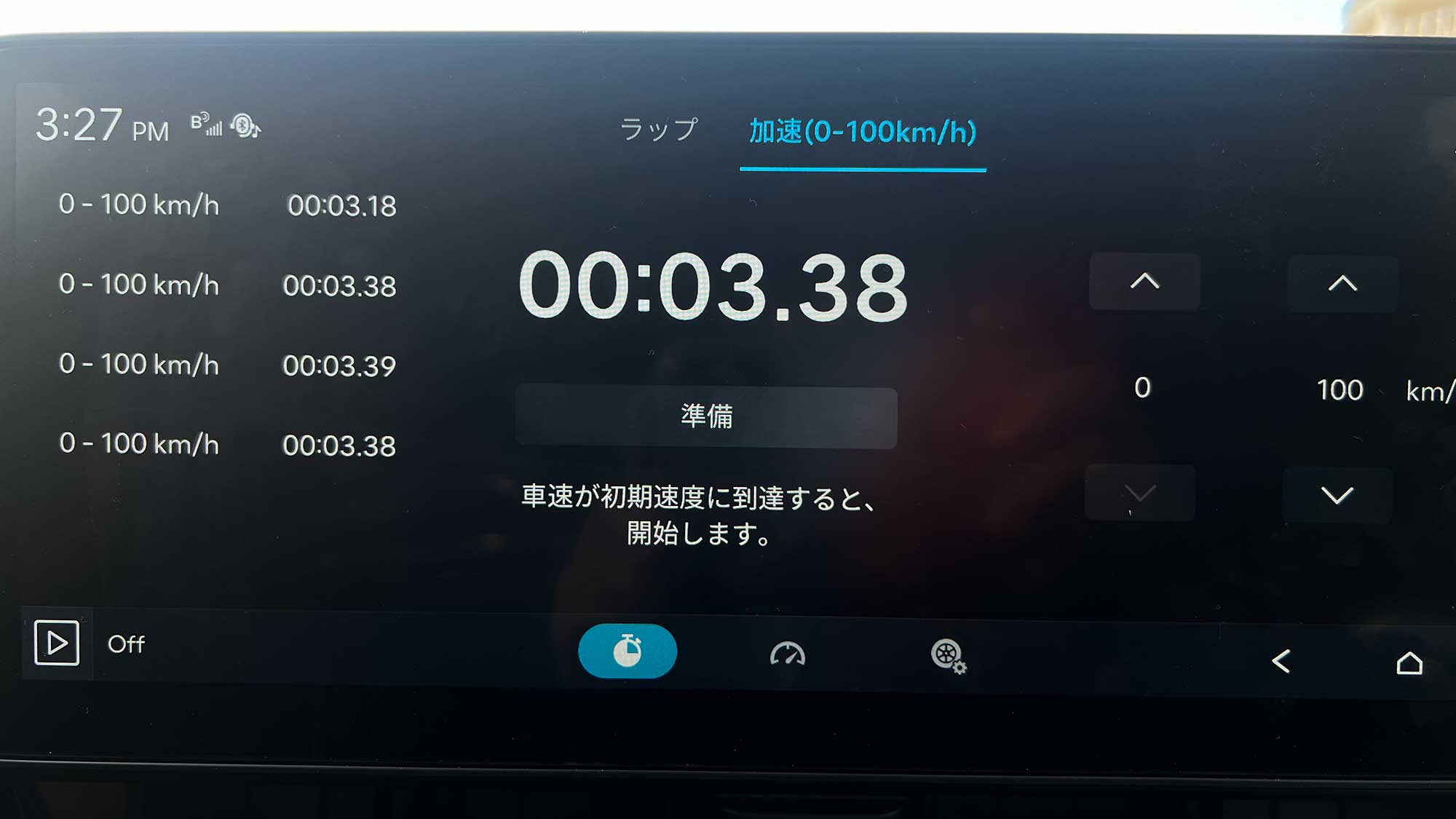

●N Launch Control:ローンチコントロール。路面状況によってグリップ力の調整が可能。私の検証時には車載計器で3.18秒を記録。

●N Torque Distribution:前輪と後輪の駆動比率の調整が可能。RWD走行も可能。
