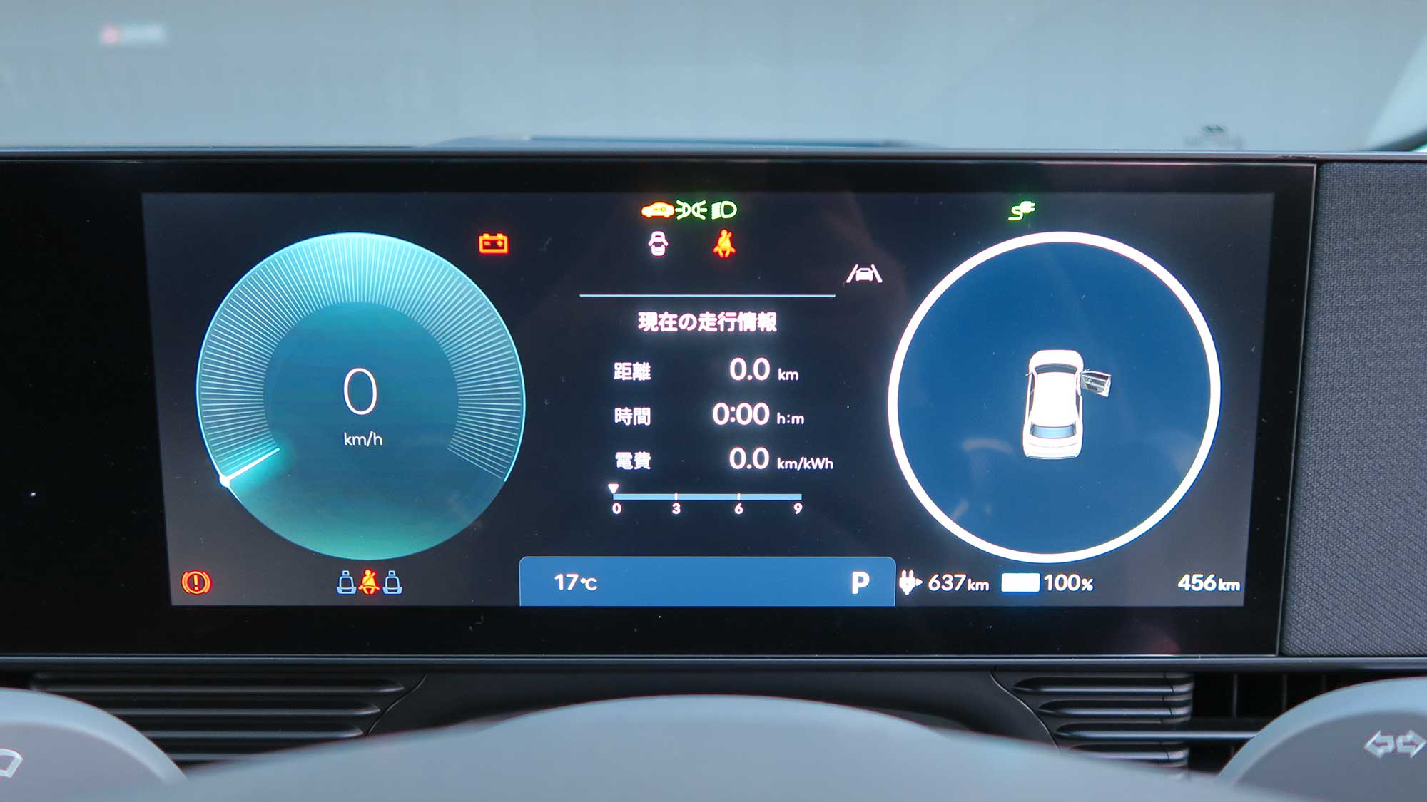

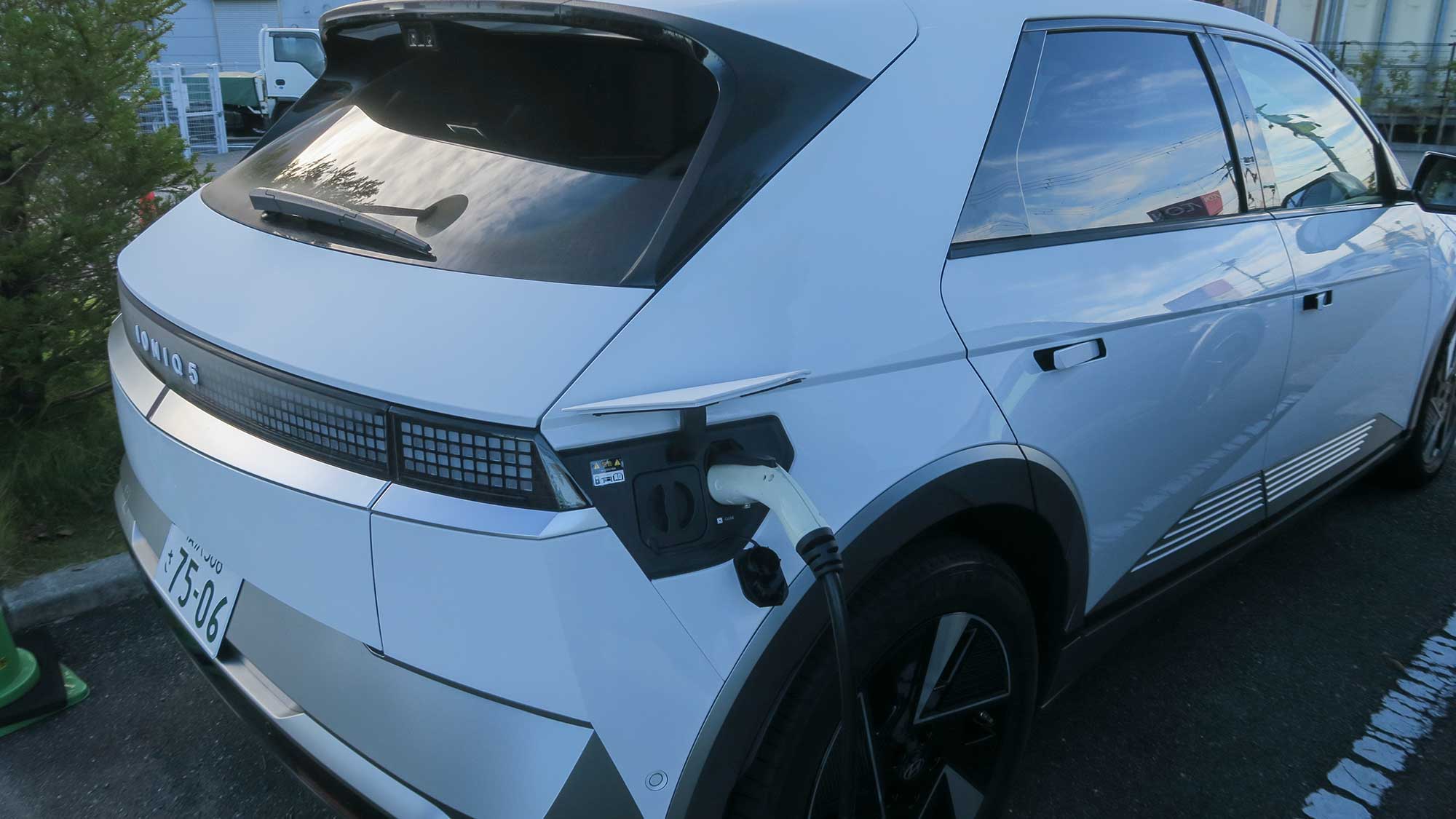

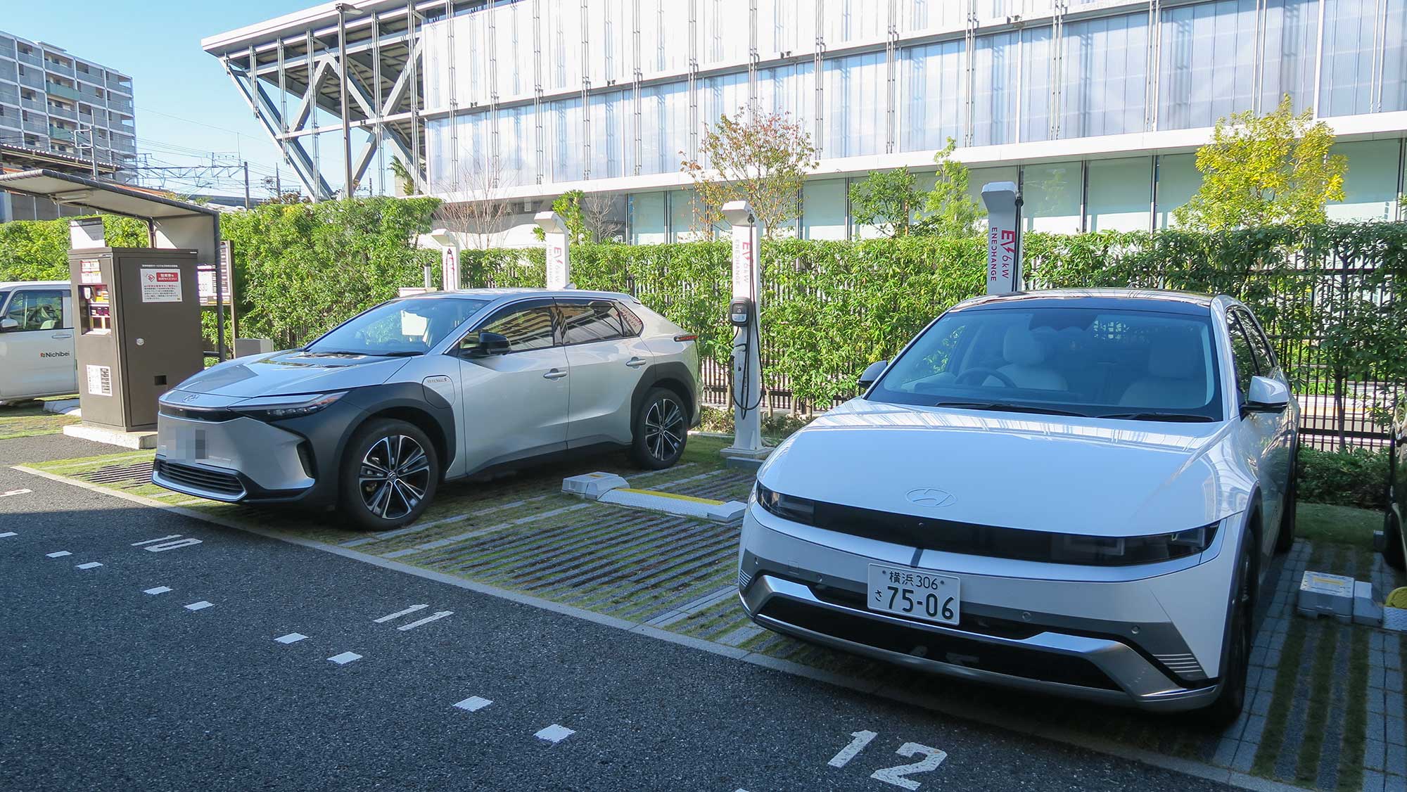

新型 IONIQ 5はバッテリー容量が72.6kWhから84kWhに約14%増えています。今回ドライブしたのはRWDの「Lounge」グレードで、一充電航続距離は従来モデルの618kmから703km(ともにWLTCモードのカタログ値)へと、約12%増えました。CXC横浜からSOC100%でスタートしたものの、潮見まで戻ったことで残量は95%程度になってしまい「キリが悪いなぁ」と思っていたら……。たまたま取材先近くの駐車場に6kWの普通充電器が4基も並んでいたので取材中に充電。しっかり100%からスタートすることができたのでした。
満充電の100%で表示された航続可能距離は「637km」。カタログスペックの703kmより10%ほど少ないですが、余裕の600km超えは感慨深い。新東名の120km/h区間を含む実際の走行ではさらに走れる距離は減って550〜560km程度になるだろうと推察。と、これはちょうど目指すホテルまでの距離。宿泊予定のホテルルートイン小野にもエネチェンジの6kW充電器が2基設置されています。これは「無充電で走りきってみろというヒョンデからのメッセージか?」などと邪推しつつ17時過ぎに潮見を出発したのでした。

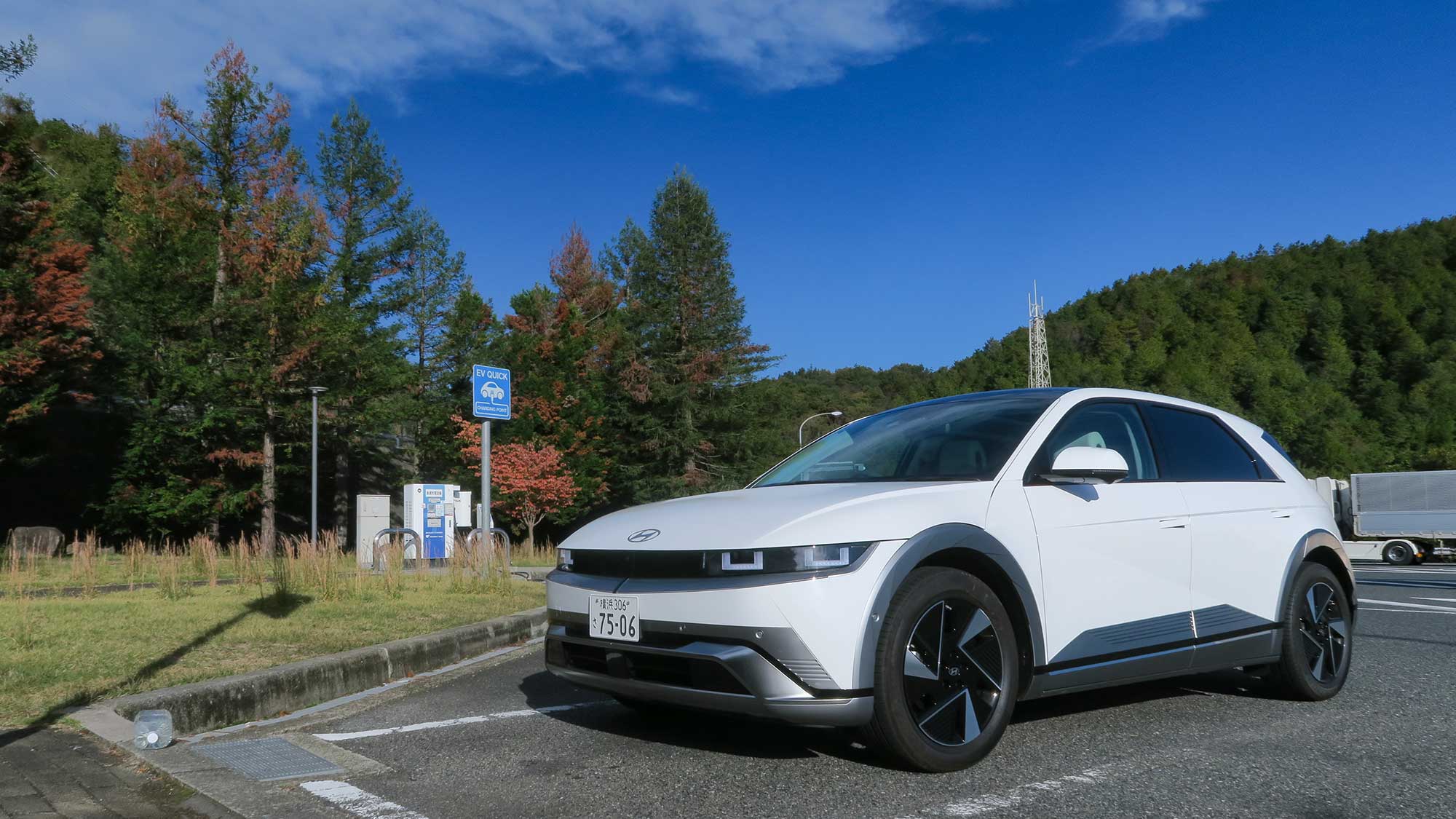

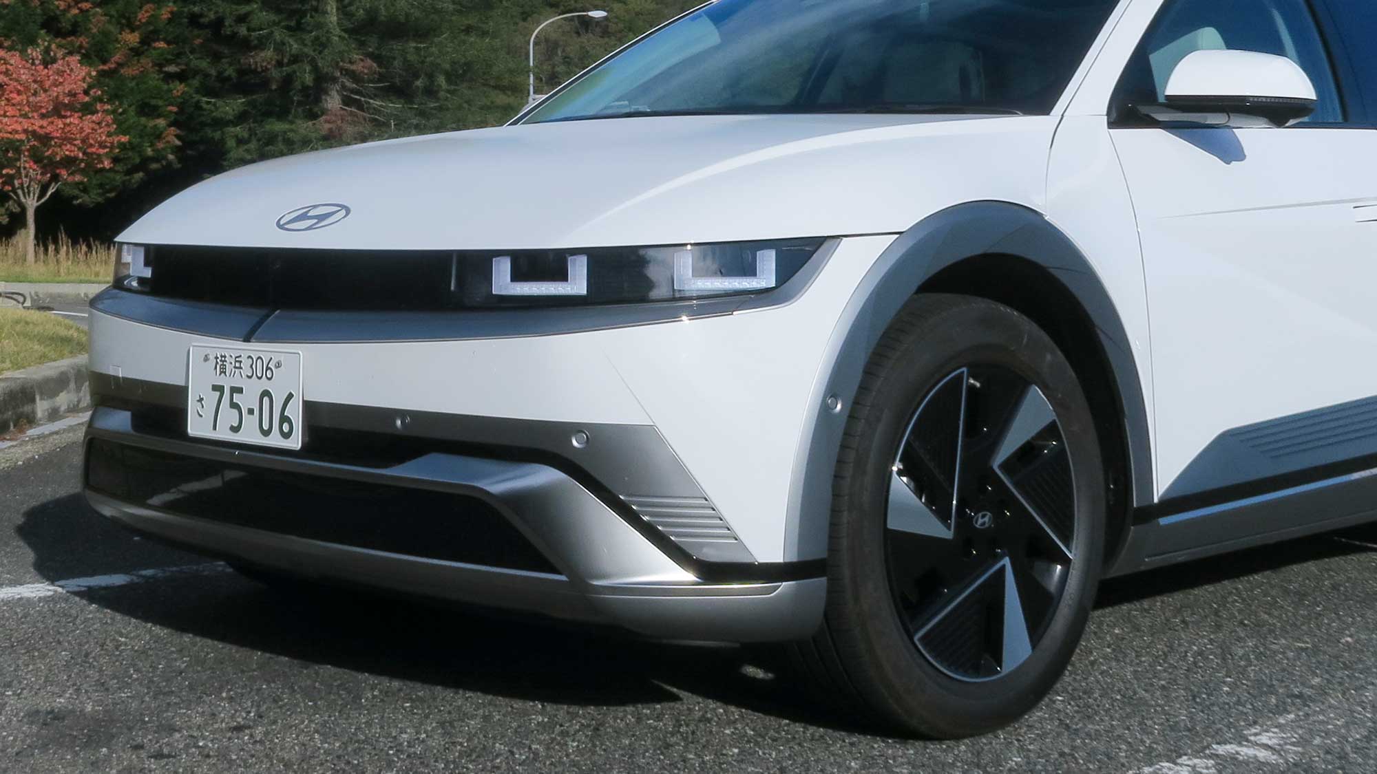

実際に長距離を走ってみて感じたポイントを列記したいと思います。新型 IONIQ 5 の外観やインテリアなどのデザインは、従来モデルとそれほど大きくは変わっていません。フロントやリアのロアバンパー部分が少し大きくなって存在感を増していますが、オーナーなど相当精通している人じゃないと気が付かないレベルの変化といえるでしょう。

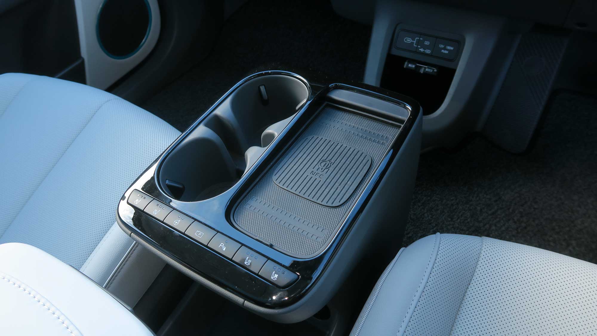

さらに、スマホのワイヤレス充電トレーがセンターコンソールの使いやすい位置に変更されました。これもまた、ユーザーからの要望に応えた進化です。

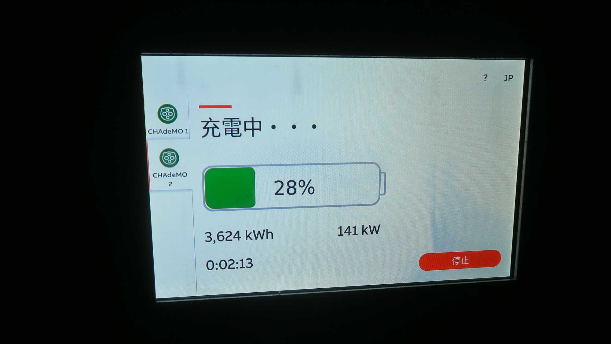

急速充電は最大141kWの出力を確認
スタート直後の航続可能距離表示はホテルまで無充電走破も十分余裕の数値でした。とはいえ、大容量バッテリーのEVに乗ると、電費よりも快速を求めてしまうのは人の性。新東名の120km/h制限区間を快調に走るうち、静岡ICを過ぎるあたりで「ちょっと届かないなぁ」って感じになってきて。

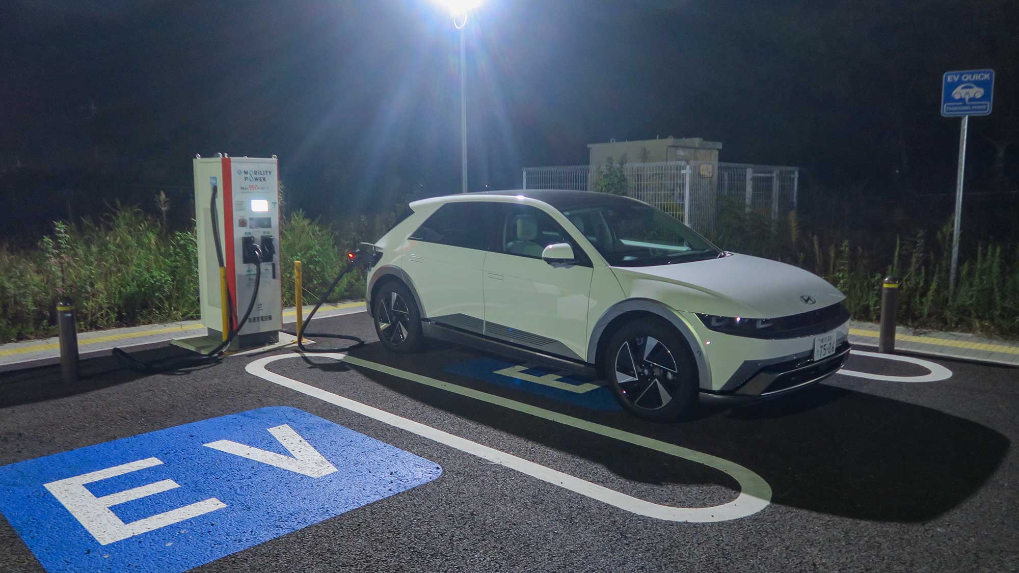

残量26%、航続可能距離表示129km(ホテルまでは約200km)で湾岸長島PAにピットイン。ABB製の150kW器で30分間の充電を行いました。

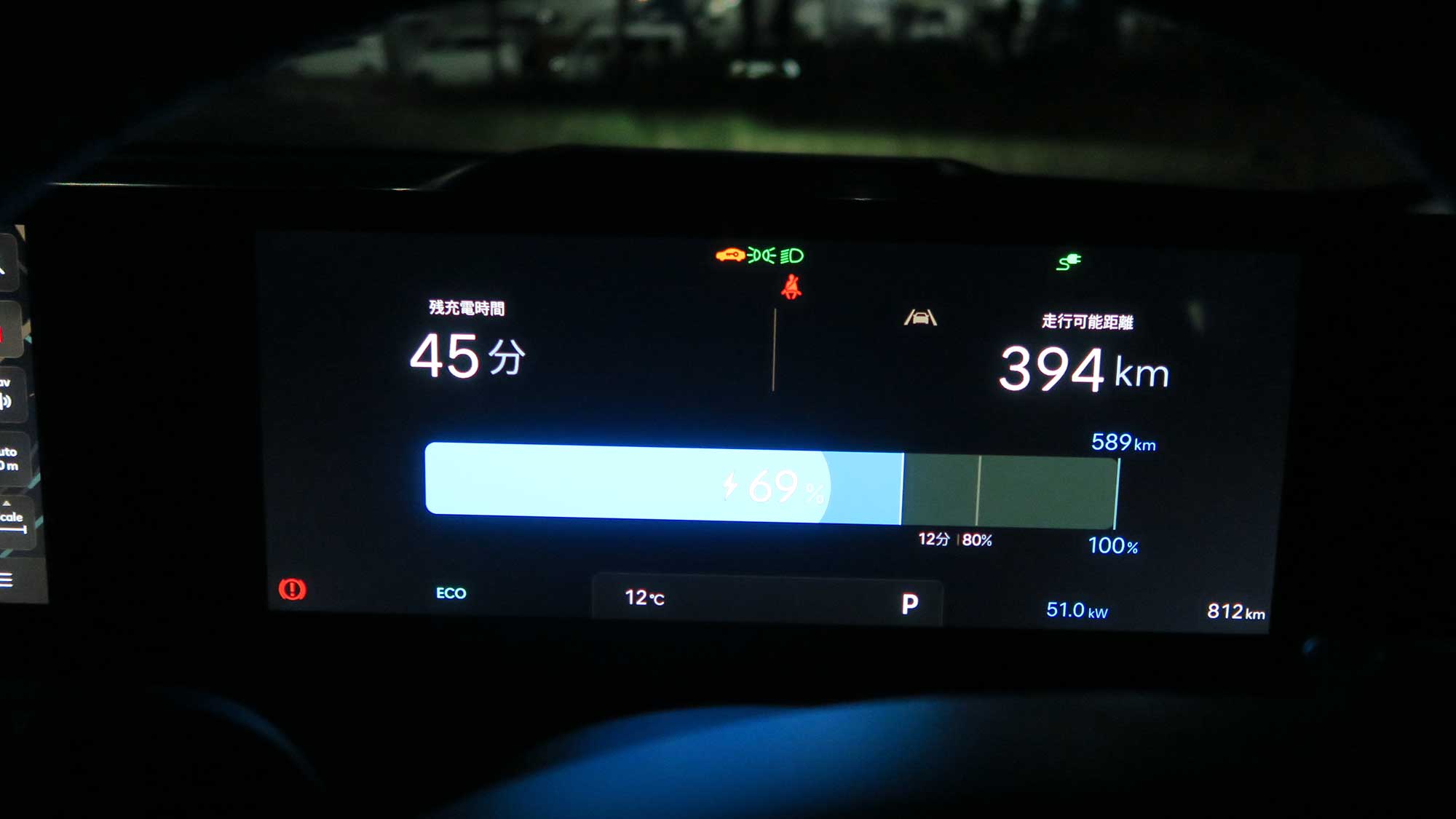

充電開始後数分間は出力141kWを維持。6分ほど経過して再確認した際には121kWになっており、ブーストモードが発動する15分までは121kWを維持。15分経過後、81kWに落ちました。
従来モデルでは「405V×200A=81kW」が基本で、ソフトウェアのアップデートによって最初の8分間限定で「405V×250A=約101kW」で充電することができる急速充電性能になっていました。今回確認できた141kWはざっと試算して「405V×350A」となり、150kW器の性能をフルに引き出していることになります。
121kWでも約300Aの電流値なので、新型の急速充電性能は従来モデルに比べて大幅に向上しています。

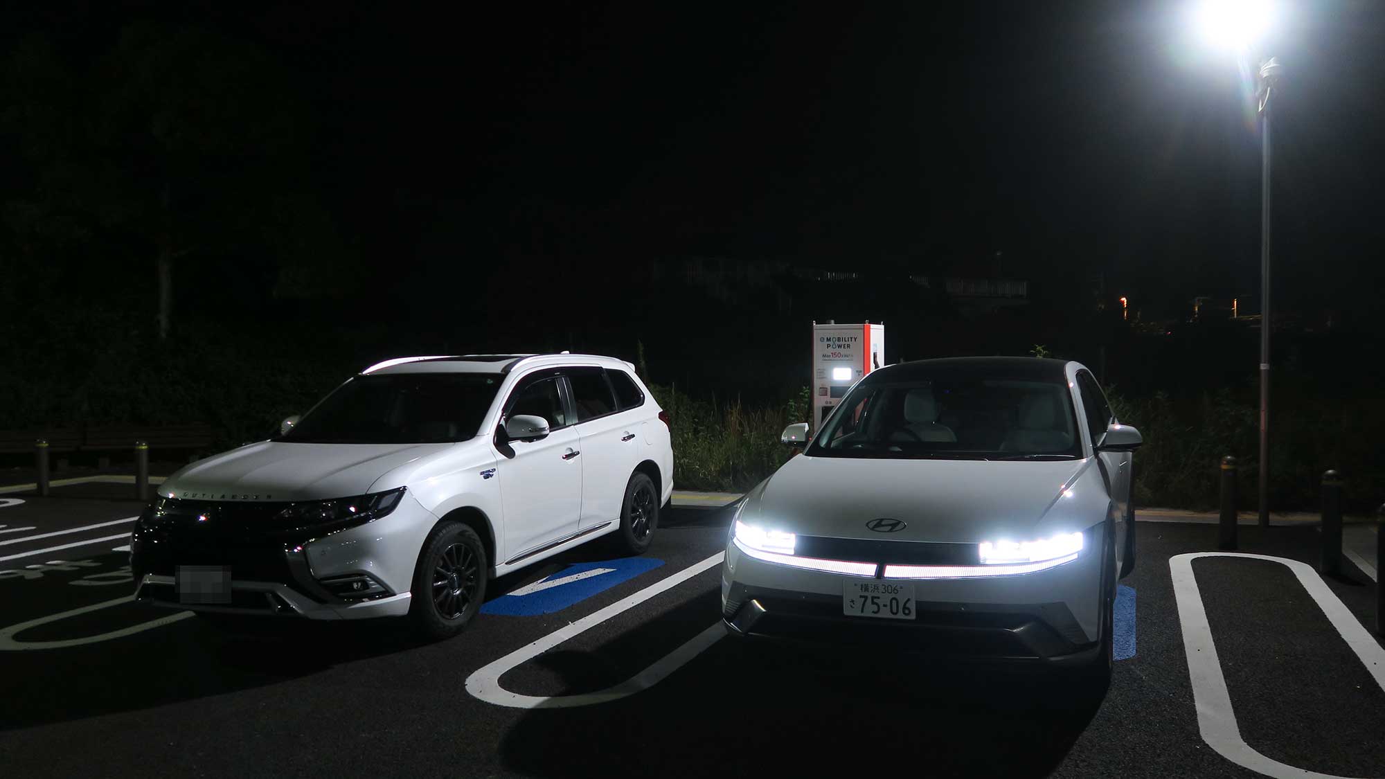

15分でブーストモードが発動したので、一度充電を止めてもう1口に繋ぎ直そうかと思ったのですが、タイミング良く(悪く?)隣の区画でアウトランダーPHEVが充電を始めたので断念。
2台充電になった途端に、出力は51kWに激減しました。この150kW器は1口使用時最大150kW、2台同時充電時は「90kW×2」になるはずで、アウトランダーの充電出力は16kWしか出ていなかったし、こっちはずっと81kWが続けばよかったのですが……。この出力低下はおそらく充電器側の制御だと思われますが詳細は謎。このあたり、もっとわかりやすくなるといいですね。

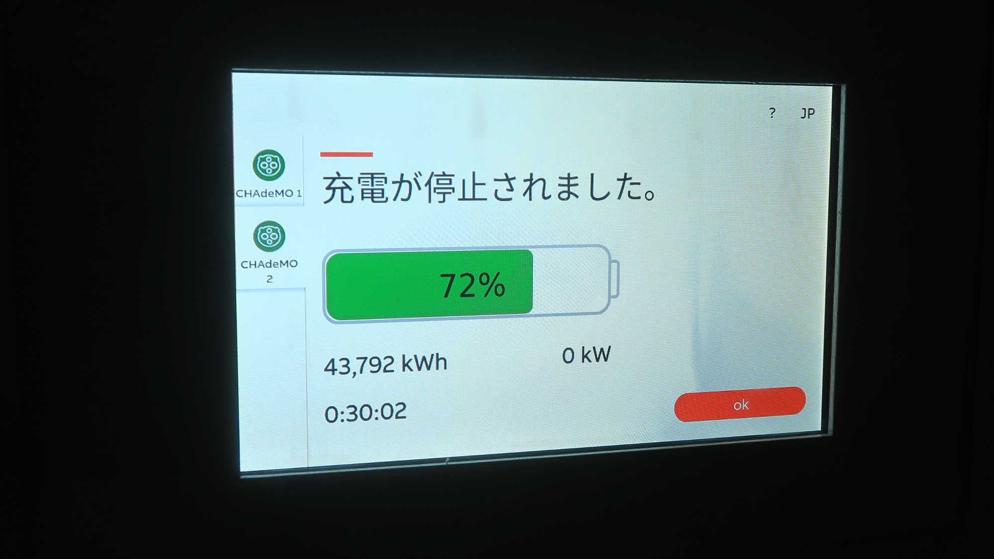

ともあれ、150kW器30分間で約43.8kWh、72%まで充電できました。航続可能距離表示も400kmを超え、ホテル到着までは余裕です。

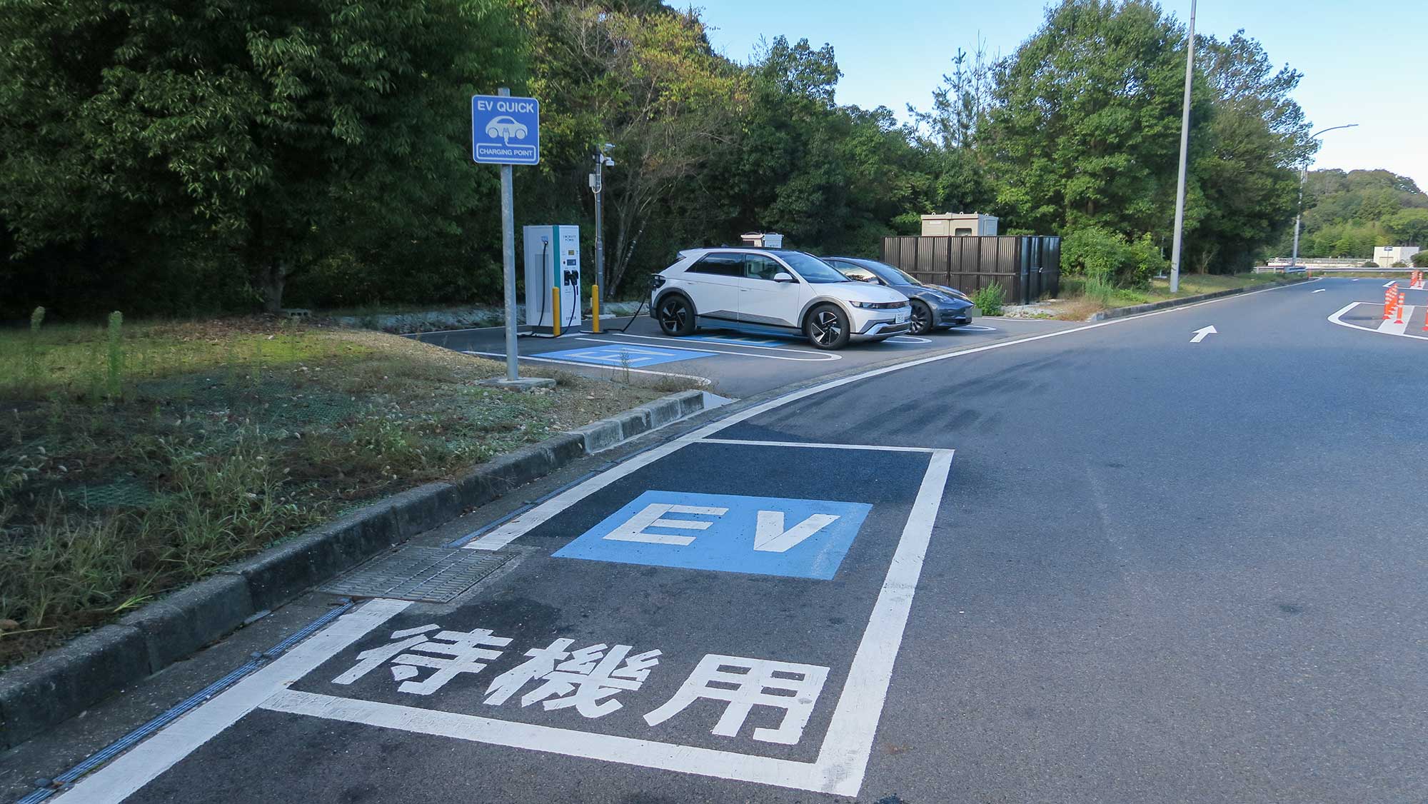

東京ー大阪間のSAPAで150kW器が設置されているのは今のところ、駿河湾沼津SA、浜松SA、湾岸長島PAの3カ所だけ。90kW器の設置場所はかなり増えましたが、90kW器のスペック上の最大電流は「200A」なので、従来モデルの「250A=101kW」や、新型の「350A=141kW」という高出力は望めません。
数年前を思えば贅沢な話ではあるものの、高性能なEV車種が増えるなか、幹線高速道路のSAPAにはある程度の間隔で150kW器が増えることを期待してしまいます。

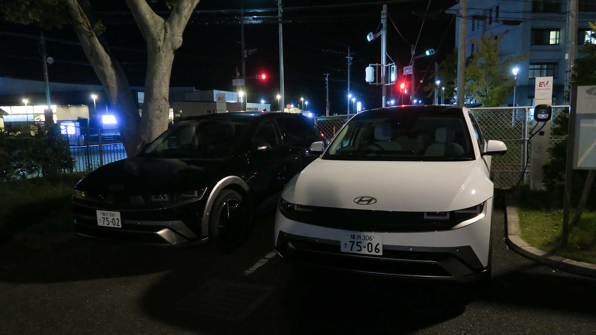

午前1時過ぎ、充電区画が空いていることを祈りながら残量31%でホテルに到着すると、無事に1基空いていて充電することができました。
お隣は同じようにCXC横浜から走ってきた別メディアの方が試乗している新型IONIQ 5です。朝の出発時に顔を合わせて少しお話ししたところ、彼が到着したのは23時過ぎで、その時にはPHEVが1台充電していたとのこと。夜遅い時間にも関わらず「充電が終了してちゃんと移動してくれたんですね」と感謝です。
