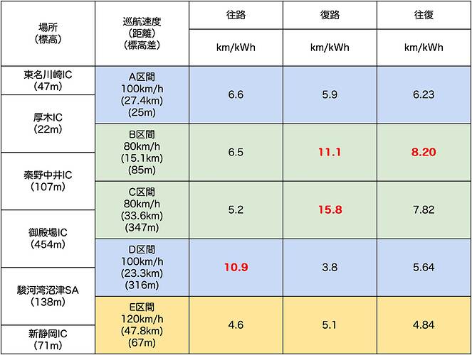

カタログスペックである一充電走行距離577kmを、バッテリー容量の72.6kWhで割った目標電費は7.95km/kWhになる。7月某日、計測日の外気温は最高34℃、電費検証に臨んだ深夜は29℃だった。
各区間の計測結果は下記表の通り。目標電費を上回った区間を赤太字にしている。
【今回の計測結果】

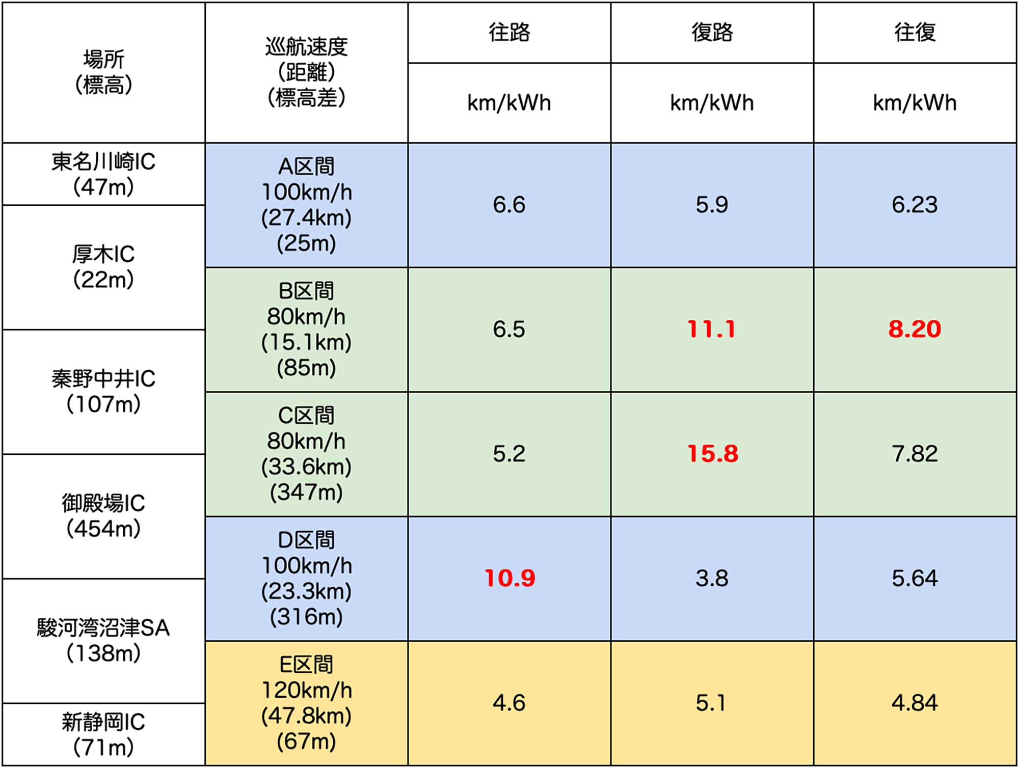

目標電費を超えたのは、往路のD区間、復路のBとC区間、往復のB区間の計4区間だった。往復では80km/hが7〜8km/kWh台、100km/hが5〜6km/kWh台、120km/hが4km/kWh台と、高速化に伴う電費の変化幅が比較的大きい。
【巡航速度別電費】
各巡航速度の電費は下表の通り。「航続可能距離」は実測電費にバッテリー容量をかけた数値。「一充電走行距離との比率」は、577kmとするカタログスペックの一充電走行距離(目標電費)に対しての達成率だ。80km/hの電費は、80km/hの全走行距離(97.4km)をその区間に消費した電力の合計で割って求めている。100km/hと総合の電費も同じ方法で求めた。
| 各巡航速度
の電費 km/kWh | 航続可能距離
km | 一充電走行距離
との比率 |
| 80km/h | 7.94 | 576.2 | 100% |
| 100km/h | 5.94 | 431.4 | 75% |
| 120km/h | 4.84 | 351.2 | 61% |
| 総合 | 6.00 | 435.4 | 75% |
総合電費の6.00km/kWhで計算すると、満充電からの実質的な航続可能距離は約435kmになる。100km/h巡航もほぼ同等の約431km。80km/h巡航であればカタログスペックの一充電走行距離である577kmとほぼ同じ、約576kmを走り切れるという結果になった。
巡航速度比較では、80km/hから100km/hに速度を上げると25%電費が悪化する、さらに120km/h上げると39%減になる。反対に120km/hから80km/hに下げると航続距離を約1.6倍(164%)も伸ばすことができる計算になる。

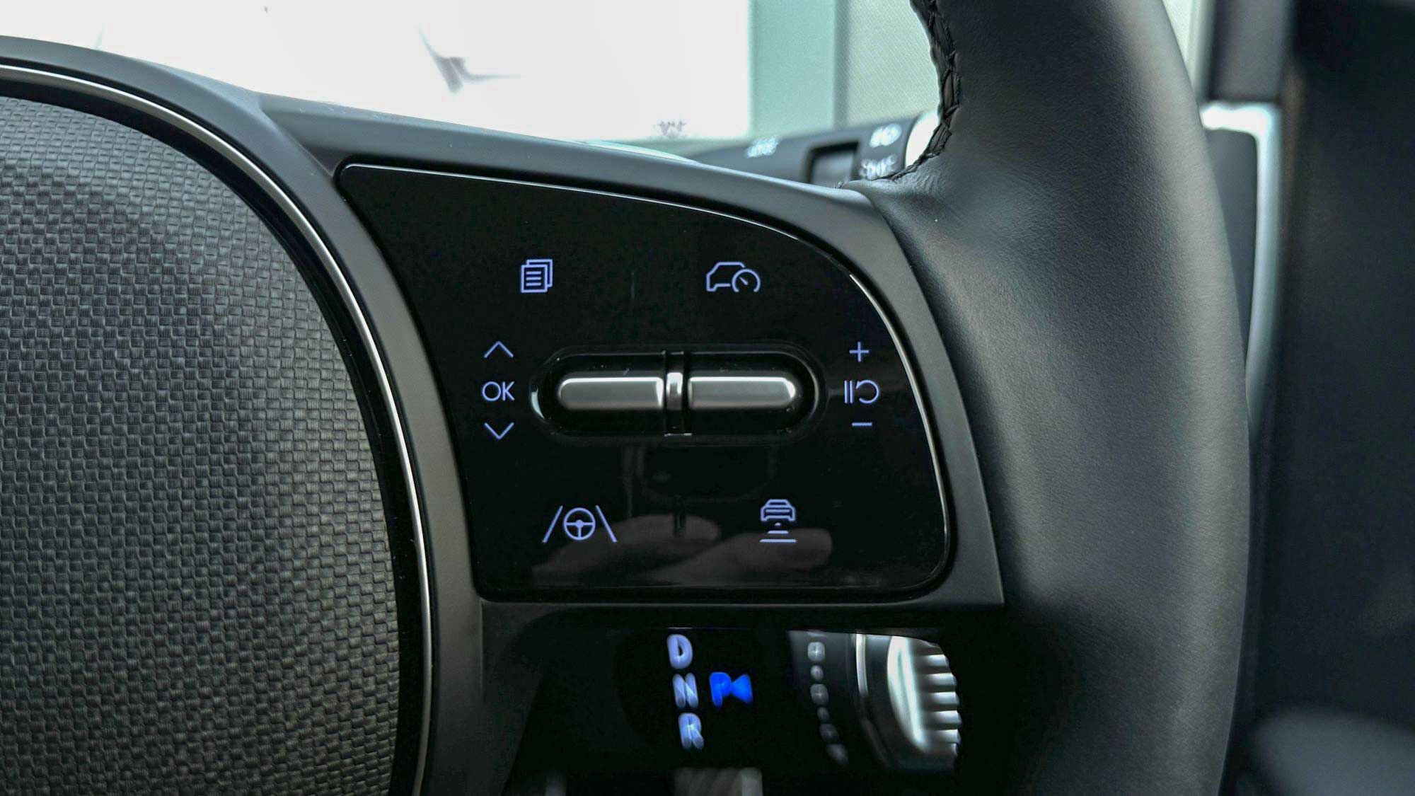

アイオニック5のACCはステアリングホイール右側スポークにあるスイッチで操作する。一番右上がACC走行スタートのスイッチ。その下が速度調節用の上下に動くスイッチで、1クリックで1km/hごとに、長押しすると10の倍数の速度で変わっていく、一番使いやすいタイプ。その下は先行車との車間距離調整スイッチ(4段階)。その左は車線逸脱防止アシスト機能のオン/オフスイッチだ。

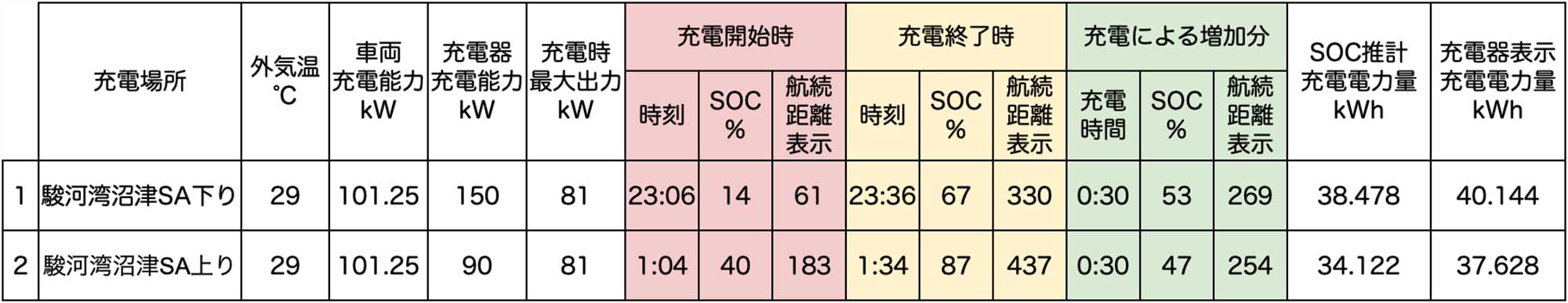

安定して良好な急速充電性能を実感

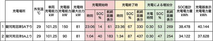

アイオニック5の急速充電は「抜群の一貫性」を見せてくれた。ヒョンデは車両側の急速充電性能を「最大100kW」などといった出力値では公表していないが、事前に確認したところ、405V × 250A = 101.25kW(車両から充電器への要求値)で、250Aは充電開始から8分間限定との回答をいただいた。

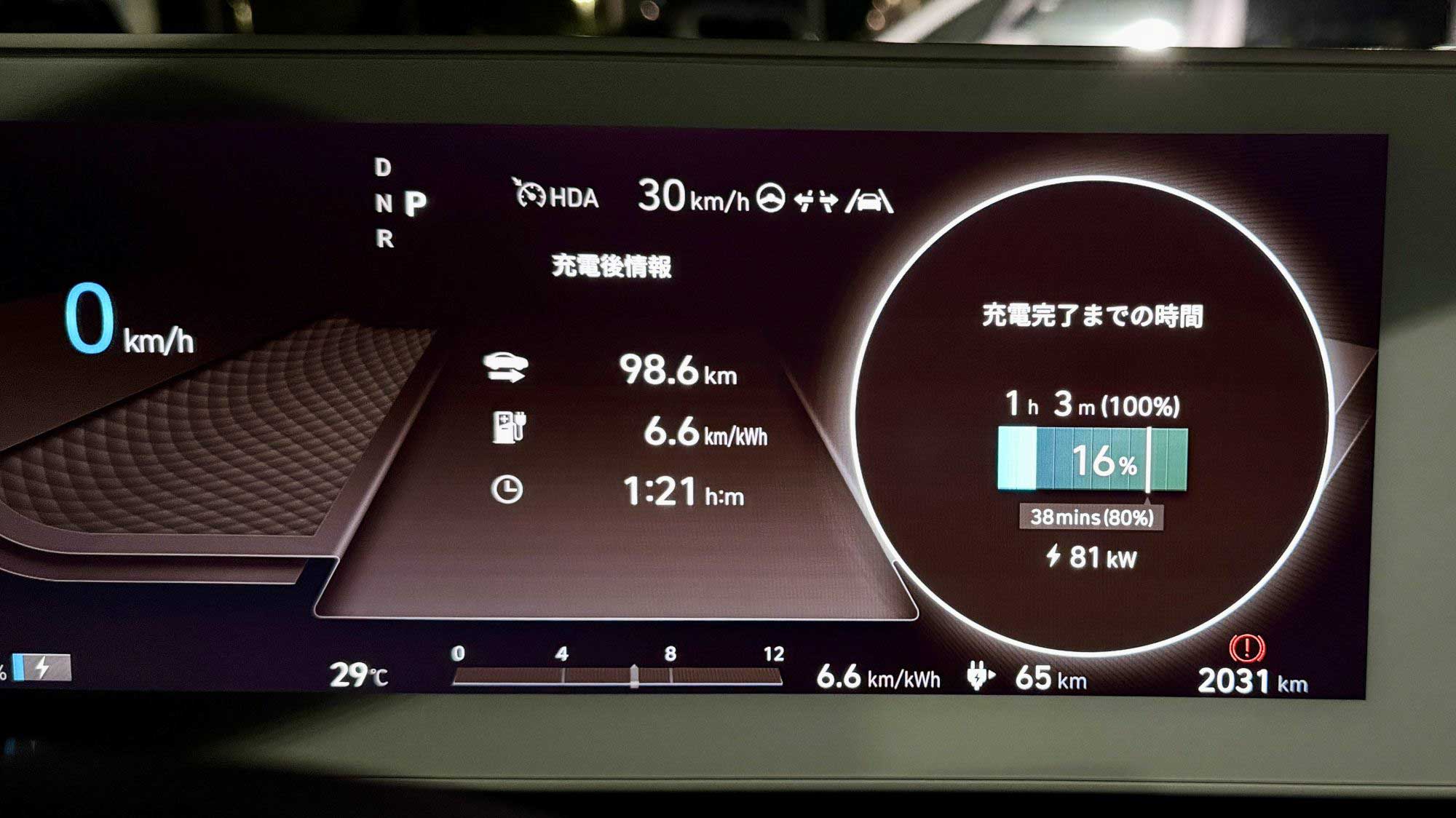

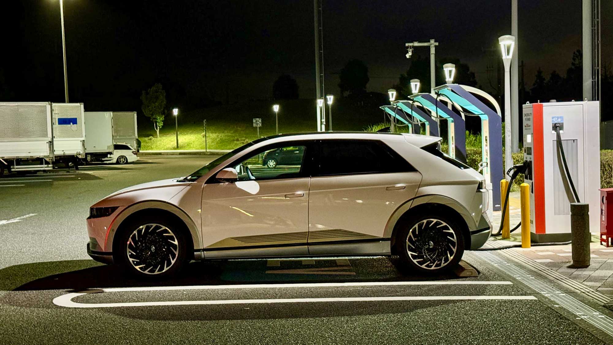

そして駿河湾沼津SA下りの150kW器で充電した結果が下記表の「1」で、出力は81kW、30分で40.144kWhを充電できた。これは検証結果の総合電費である6.00km/kWhでは約240km分、80km/h巡航の7.94km/kWhであれば約318km分を補給できたことになる。
充電結果
「抜群の一貫性」を実感したのは、150kW器30分間の出力表示が終始81kWだったこと。SOCが上がってもこれほど出力が落ちないのは、さまざまなEV車種で同様に検証を行ってきたなかでも初めての体験だった。そして実際の充電量も81の半分に相当する40.144kWhだった。
これまでに行った急速充電の出力はSOCやバッテリー温度によって変動するため、出力数値のきっちり半分の充電量になることはなかった。バッテリー温度をCar Scannerアプリで確認していたが、41℃を超えることはなかった、つまりバッテリー温度管理システムも高性能であることがうかがえる。
また、駿河湾沼津SAの上りの90kW器での充電でも出力は81kWをキープ、バッテリー温度も最高41℃のままだったが、SOC87%になると出力が11kWに急激に落ちたので、アイオニック5の急速充電はSOC87%までがいいかもしれない。30分の充電で37.628kWhをチャージできた。
IONIQ 5がこのように安定した急速充電性能を発揮できるのは、充電器に対して「405V」を要求し、車載装備で800V級のシステム電圧に昇圧するメカニズムをもっていることによる。受け入れ可能な電流値は前述の通り充電開始から8分間は250A。以降は200Aとなる。90kW器、150kW器による30分間の充電で、安定して40kWh程度を補給できる性能は圧巻だ。

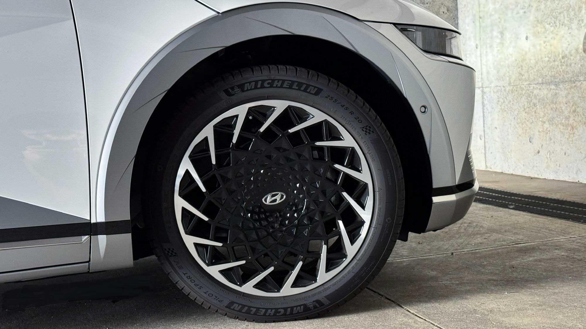

タイヤ・ホイールは20インチ
タイヤとホイールは、ラウンジAWDグレードだけが20インチで、他のグレードは19インチ。今回の検証で使用したのはラウンジAWDなのでタイヤサイズは前後ともに255/45R20、メーカーはミシュラン、商品名はパイロットスポーツEVだった。

アイオニック5を運転して感嘆したのは、とにかく静かであることだった。EV専用のタイヤを装着しているとはいえ、遮音材にも相当こだわっていないとここまでの静粛性は実現できないのではないかと思う。
タイヤを観察するとサイドウォールに「GOE」と刻まれていた。これはヒョンデの高級ブランド「GENESIS」(ジェネシス)の承認タイヤの証だ。さらにこのタイヤには「アコースティックテクノロジー」も取り入れられており、段差などを通過時の空洞共鳴音を低減するそうだ。タイヤに注目しただけでも、ここまでこだわっているからこその静粛性なのだろう。
