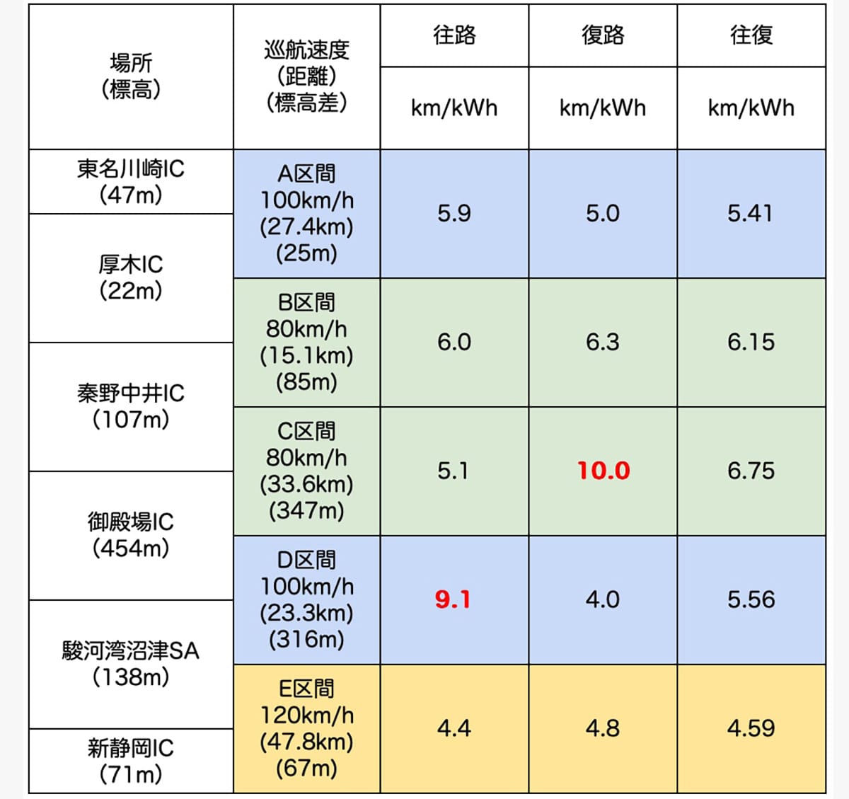

各区間の計測結果は下記表の通り。目標電費を上回った区間を赤太字にしている。
【今回の計測結果】
目標電費を超えたのは300m超の下り勾配であるD区間の往路とC区間の復路の2区間だった。往復では80km/hが6km/kWh台、100km/hが5km/kWh台、120km/hが4km/kWh台を示す結果となった。

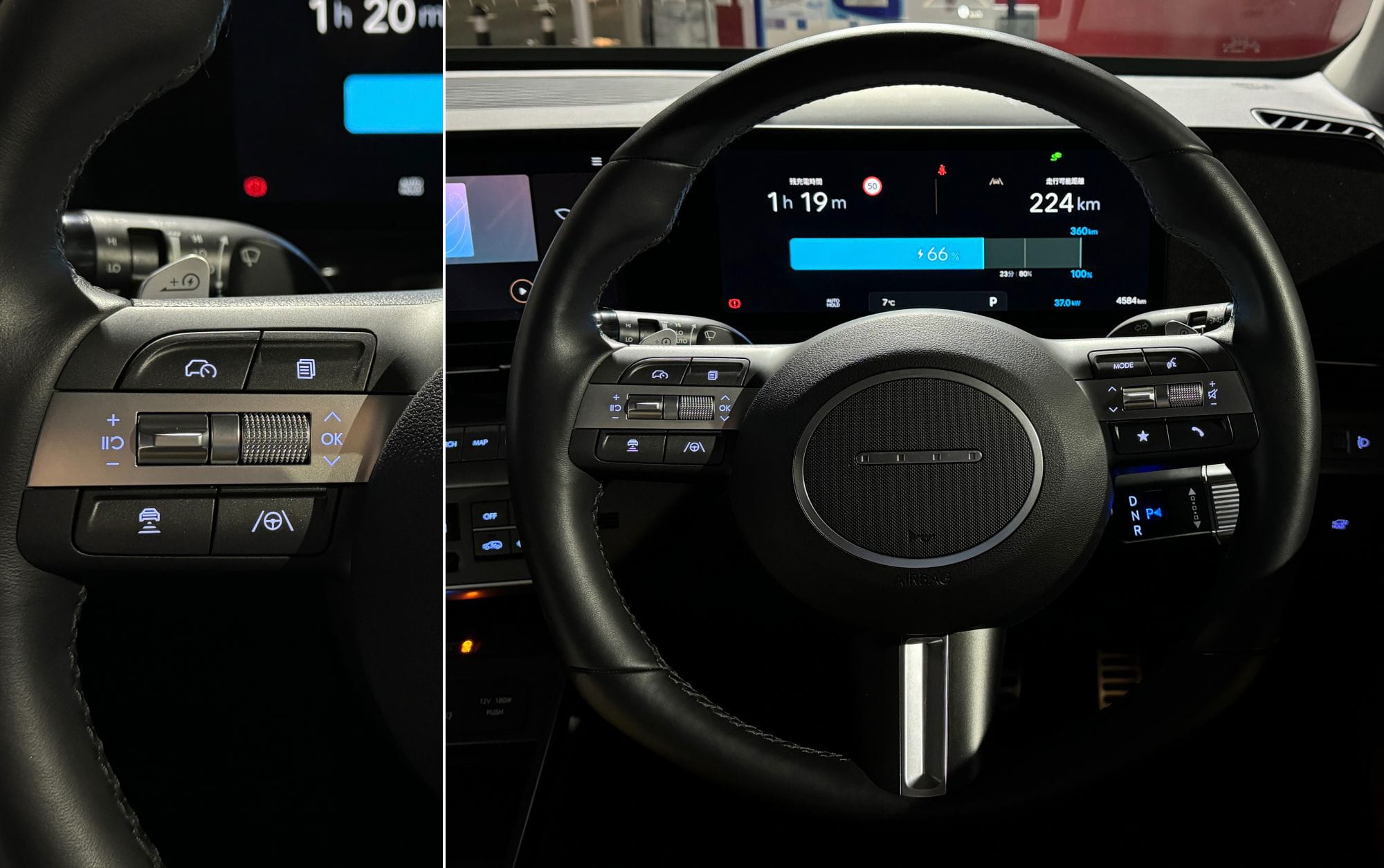

コナのACC(アダプティブ・クルーズ・コントロール)設定は、ステアリングホイール左側のスポークにあるボタンで行う。一番左上がACC走行スタートのボタン。その下が速度調節用の上下に動くスイッチで、1クリックで1km/hごとに、長押しで10km/hごとに変えられる。その下は先行車との車間距離調整ボタン(4段階)。その右側のボタンは車線維持機能のオン/オフだ。
ACCの速度制御は優れており、急な加減速による怖さを感じることはなかった。車線維持機能もHUD(ヘッドアップディスプレイ)を見ていると、車両が認識しているカーブの屈曲率に合わせて滑らかに曲がっていく。他車によくある、切りすぎて戻す動きもほぼないので快適だ。
自動車線変更機能も有しており、ウインカーを出すだけで車線変更を行なってくれる。テスラ『モデル3』も同じ機能があるが、モデル3はウインカーを出して、ドライバーが少しステアリングを切る必要があるのに対して、KONAはそれも不要だった。
ステアリングの切り方はモデル3もかなり滑らかだが、KONAはもう1段階上をいっていた。具体的には切り始めの一瞬の動きに差がある。モデル3は、「くっ」と切るのにしたいて、KONAは「じわー」と切る印象でより滑らかな動きを実現している。

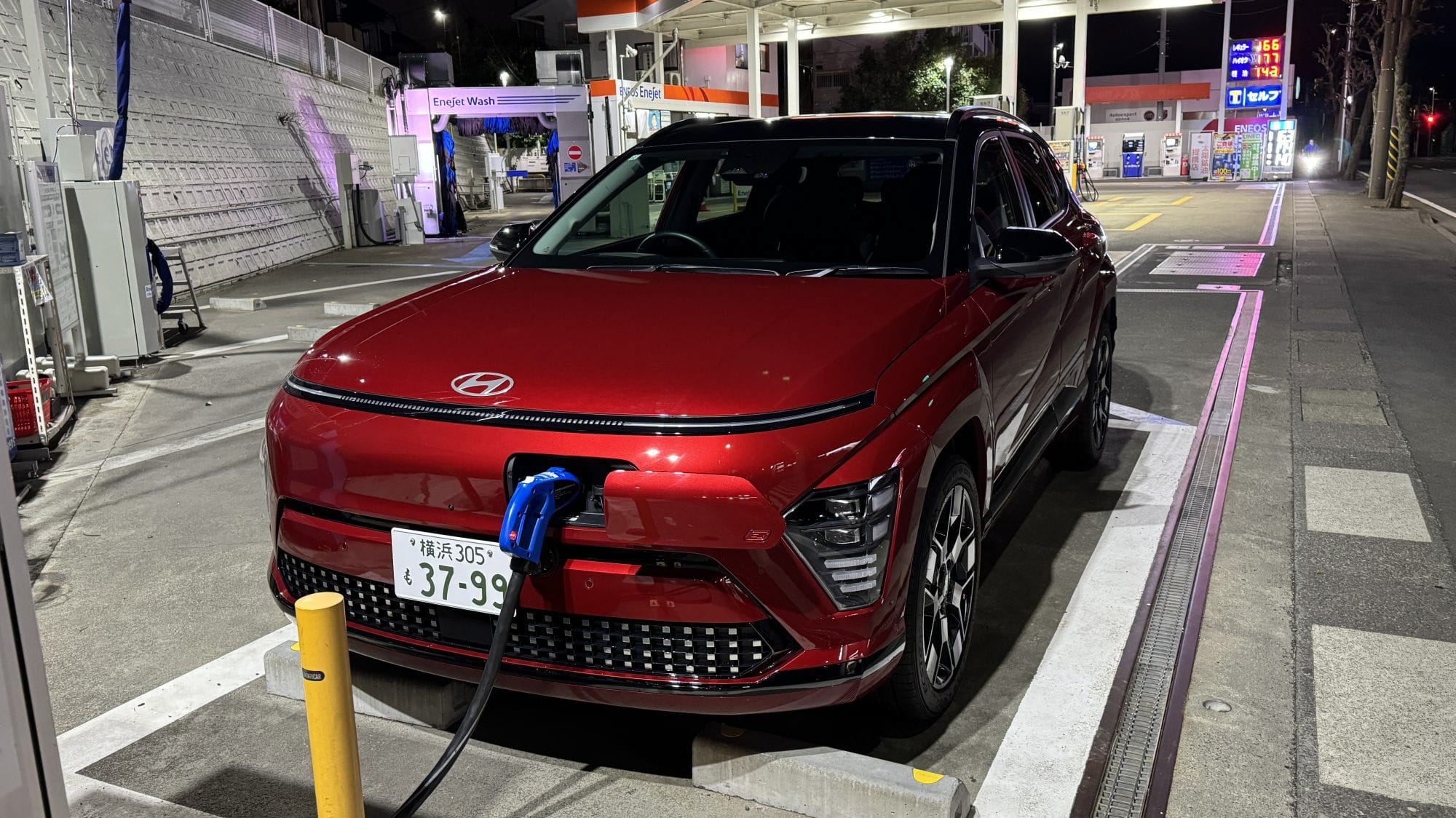

急速充電はSOC30%以下からのスタートが効率的

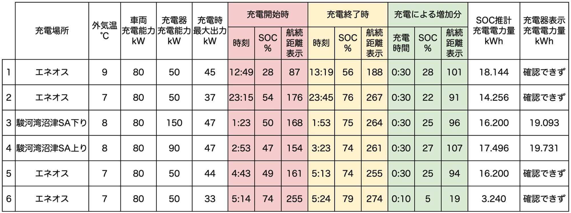

急速充電は6回行なった。バッテリーを充電に適した温度に温めるプレコンディショニング(以下、プレコンとする。ヒョンデの正式呼称はバッテリーコンディショニング)は、1回目と2回目は行なっていない。3回目は10分行なったが適温までは温められていない状態、4回目から6回目は適温の状態で充電を開始した。おかわり充電の6回目が10分で終わっているのは、次の利用者に譲ったためだ。
充電結果
結果的としては、1回目のプレコンを行なっていない50kW充電器がSOCで28%分と最も多く充電できたので、より高出力な充電器やプレコンを使用する効果を今回は実感できなかった。1回目と他の充電の差を挙げると、外気温の差は2℃と小さいが、開始時のSOCが1回目は28%と最も低かった。外気温やバッテリー温度の影響よりも、充電開始時のSOCがより大きく影響する制御になっていると思われる。
30分間の急速充電で、91kmから107km分の充電は少し頼りなく感じる。しかし、同じ車両で寄本さんが新東名の掛川PAで充電した際(関連記事)には、SOC17%、外気温13℃で163km分をチャージできている。KONAの急速充電は、SOC20%程度からを目安にするのが効率が良さそうだ。また、外気温10℃前後で、充電性能が大きく左右される可能性を感じた。

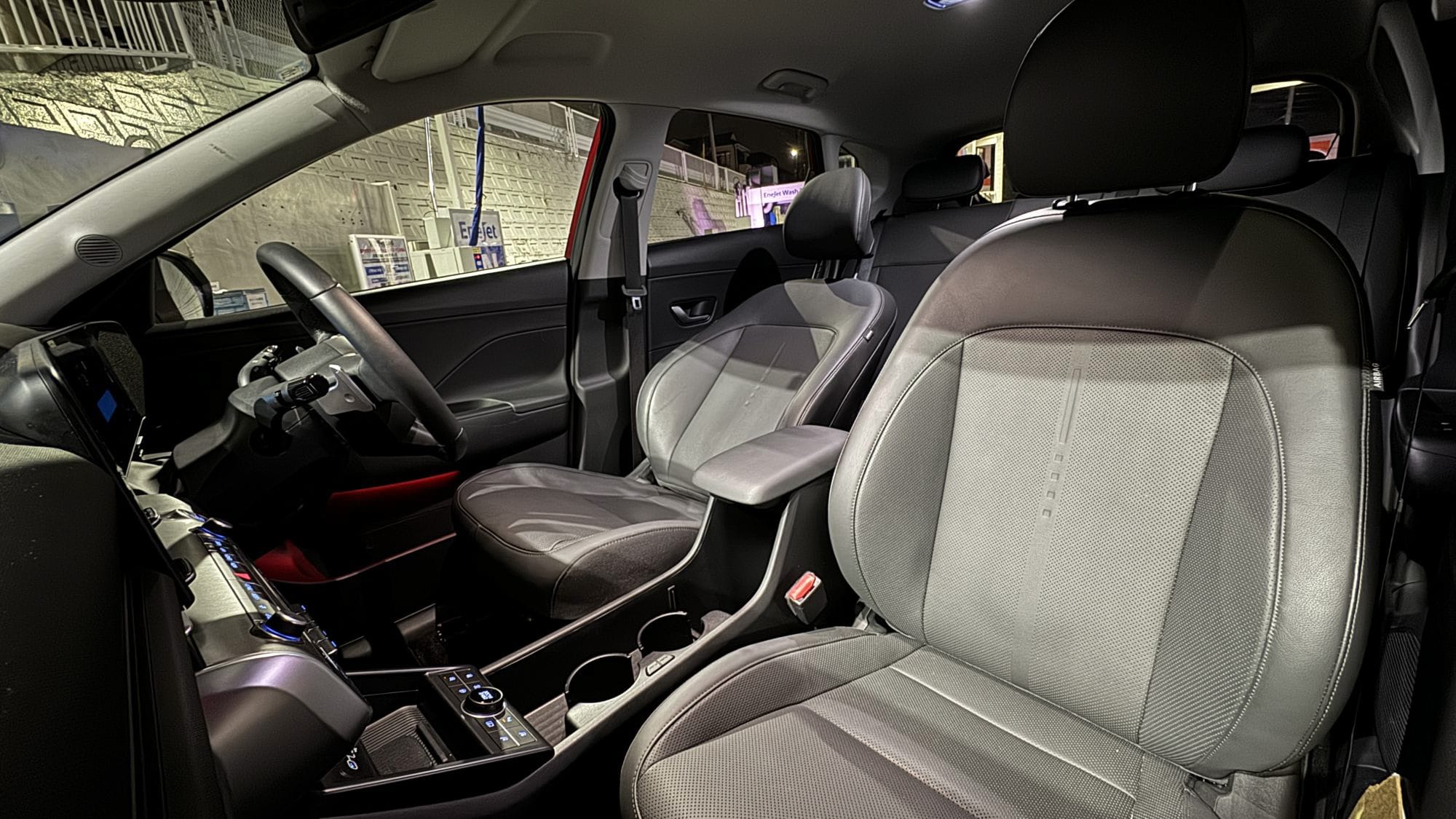

また、実際に複数回の急速充電を繰り返しながら走ってみて、ラウンジグレードに標準装備の前席リラクゼーションコンフォートシートは、充電中に体を休めるにはうってつけの機能であることが実感できた。

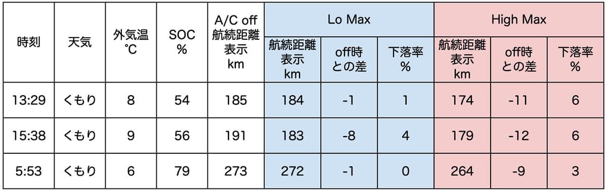

コナの航続距離表示は冷暖房の使用でどれほど変化するのか、エアコンオフ、冷房最大、暖房最大のそれぞれで3回確かめてみた。
結果として冷房は0%から4%、暖房は3%から6%と下落率は一桁台におさまった。冷房は外気温が低いため本来の数値ではない可能性が高い。

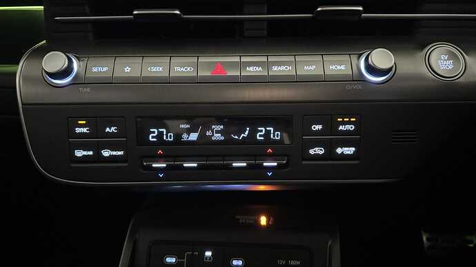

ヒョンデの細かな配慮を感じたのは、オートエアコンのボタンでファン速度を3段階で調節できる点だ。設定温度は同じでもファン速度を変えるとそれに合わせて航続距離表示も変わる。設定温度を0.5℃変えても航続距離表示は変わっていく。クルマに乗り込んですぐはファン速度を最大の3にして、適温になったら2や1に下げることで航続距離を伸ばすことが可能だ。
