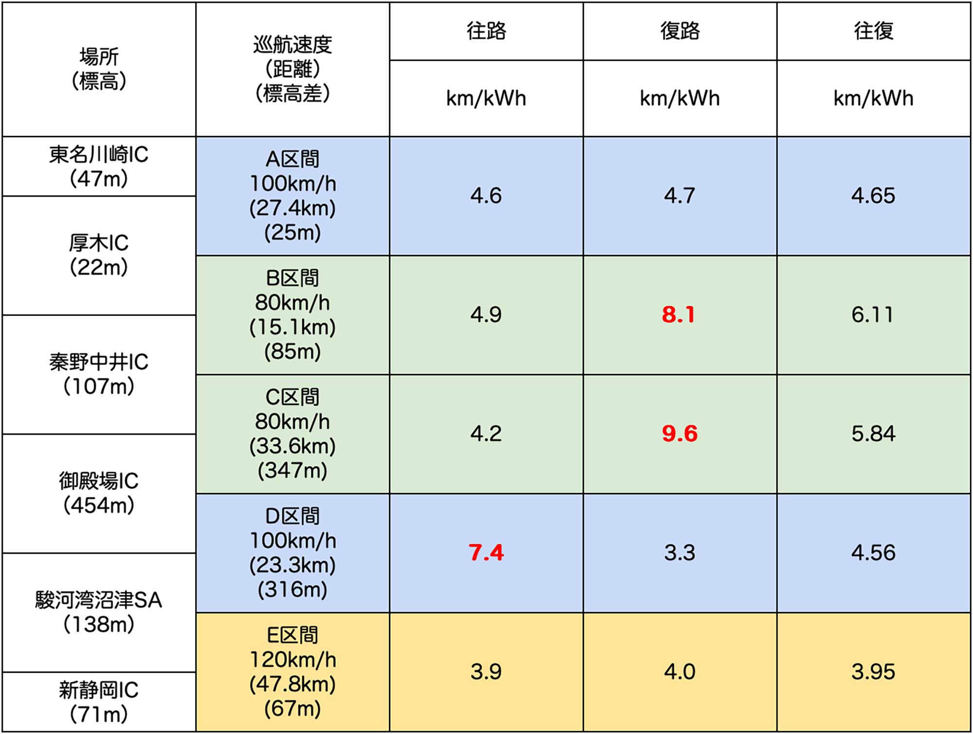

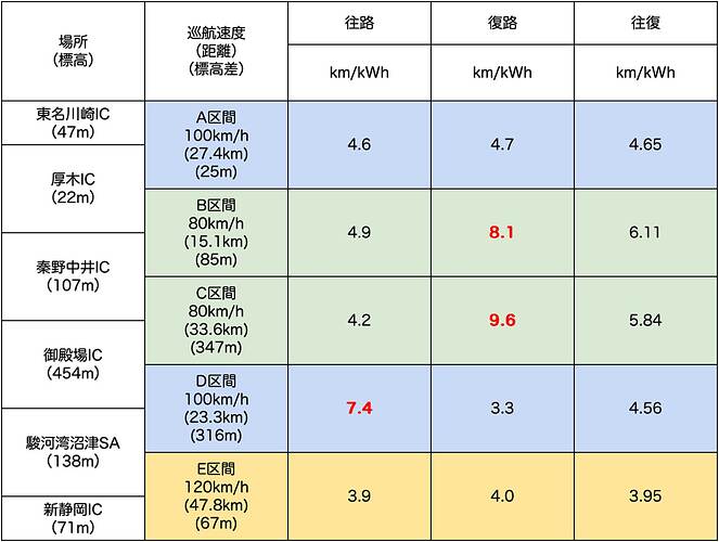

各区間の計測結果は下記表の通り。目標電費を上回った区間を赤太字にしています。
【今回の計測結果】
目標電費を超えたのは、往路のD区間、復路のBとC区間の計3区間でした。往復では80km/hが5~6km/kWh台、100km/hが4km/kWh台、120km/hが3km/kWh台と、今年2月の真冬に検証したbZ4X AWDの結果と同じ過去最低水準になりました。なお、往路B区間の4.9は外気温が一桁の中で検証したBMW i7と同値のワースト記録です。
【巡航速度別電費】
各巡航速度の電費は下表の通り。「航続距離」は実測電費にバッテリー容量をかけた数値。「一充電走行距離との比率」は、561kmの一充電走行距離(目標電費)に対しての達成率です。

(注)80km/hの電費は、80km/hの全走行距離(97.4km)をその区間に消費した電力の合計で割って算出、100km/hと総合の電費も同じ方法で求めています。
総合電費の4.70km/kWhで計算すると、満充電からの実質的な航続距離は約395kmになります。100km/h巡航はそれよりも少し短い約387km、80km/h巡航は、カタログスペックの一充電走行距離に約11%届かない約497kmという結果になりました。
「東名300km電費検証」企画の独自の基準として、この表の100km/h巡航と総合の達成率が90%台だと優秀、100%を超えると相当優秀な電費性能であることが見えてきました。5 Nはそれぞれ69%と70%ですので、大きな開きがあります。
巡航速度比較では、80km/hから100km/hに速度を上げると22%電費が悪化します、さらに120km/hにすると33%減になります。反対に120km/hから80km/hに下げると航続距離を1.5倍(150%)に伸ばすことができる計算になりました。

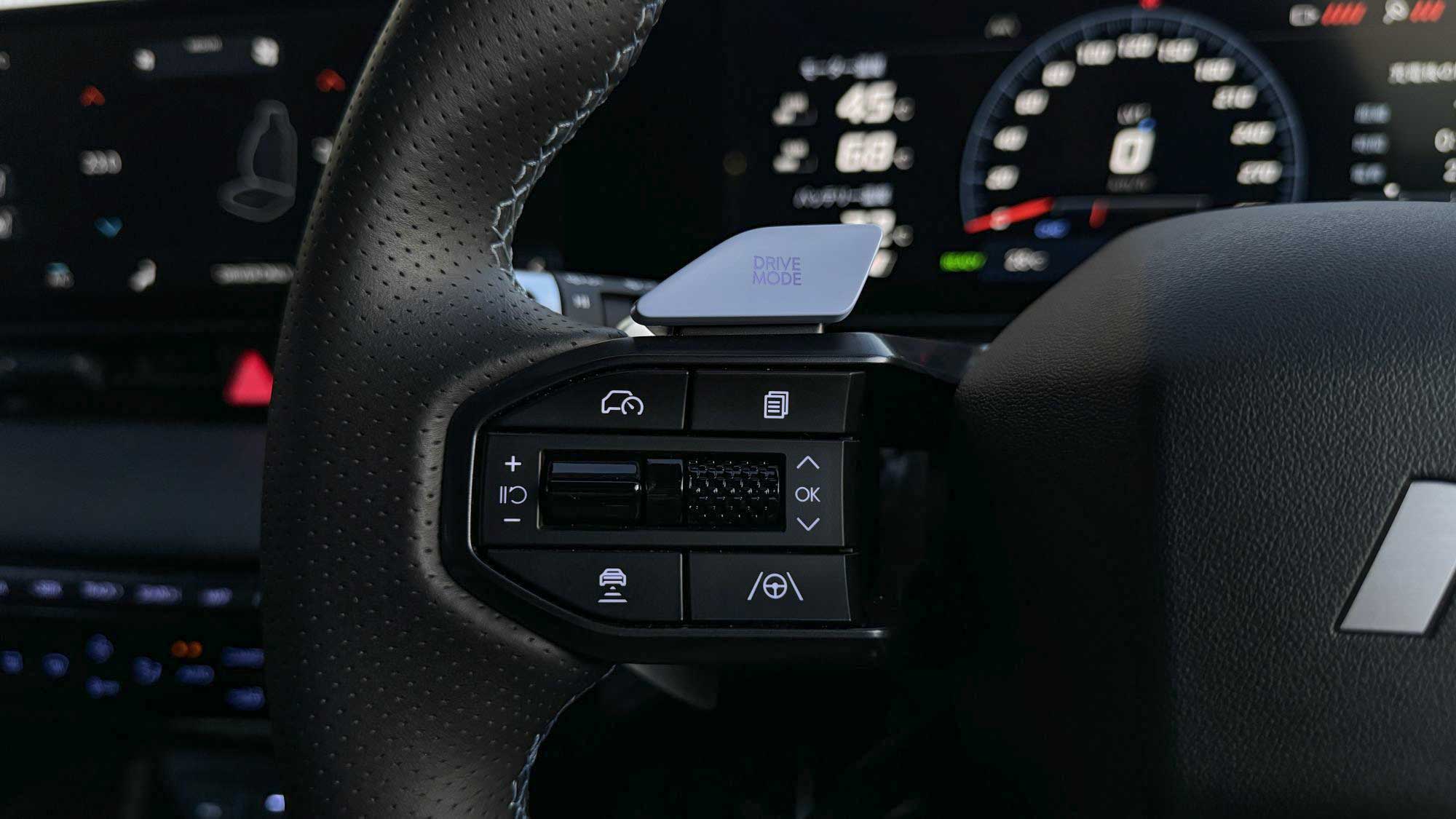

5 NのACCはラウンジと同様に高性能で、自動車線変更機能もあります。異なるのはACC操作スイッチがステアリングホイール左スポークにあることくらいです。設定速度は1クリックで1km/h、長押しで10km/hごとに変わります。左下のボタンで先行車との車間距離設定を4段階から選択できます。

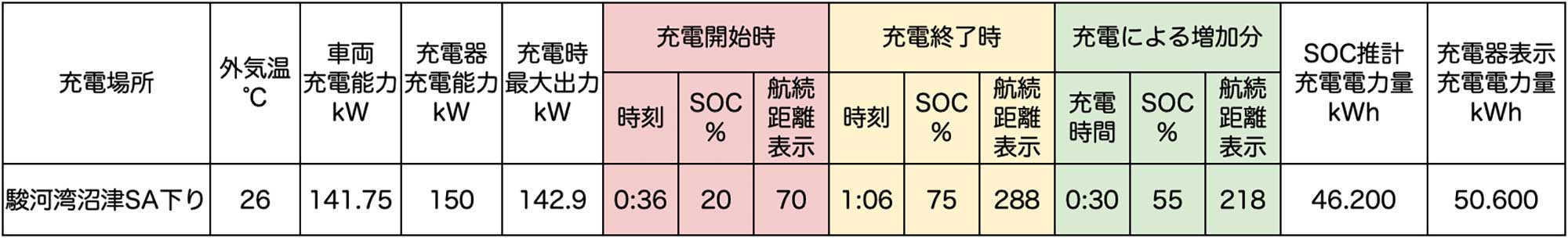

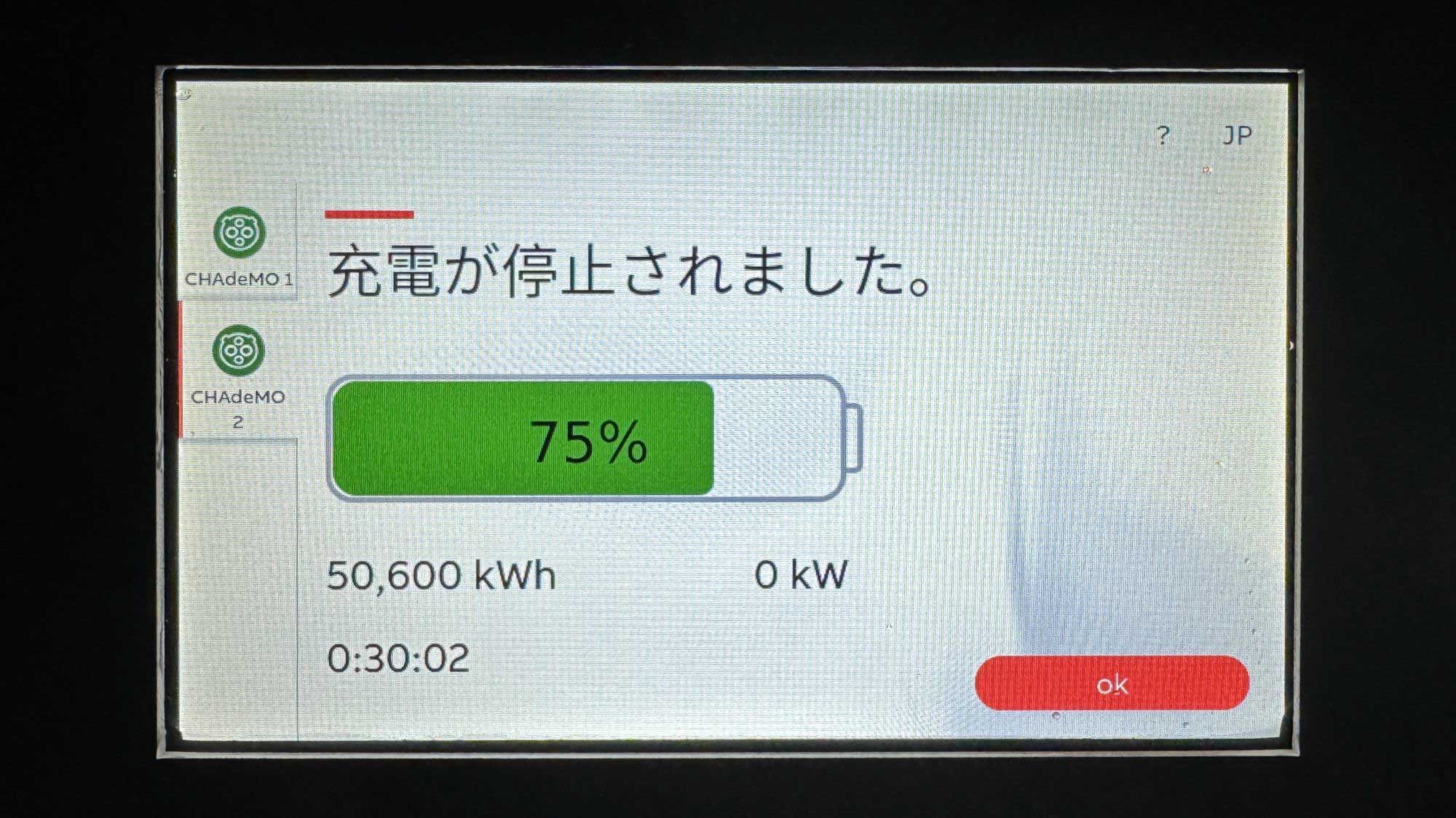

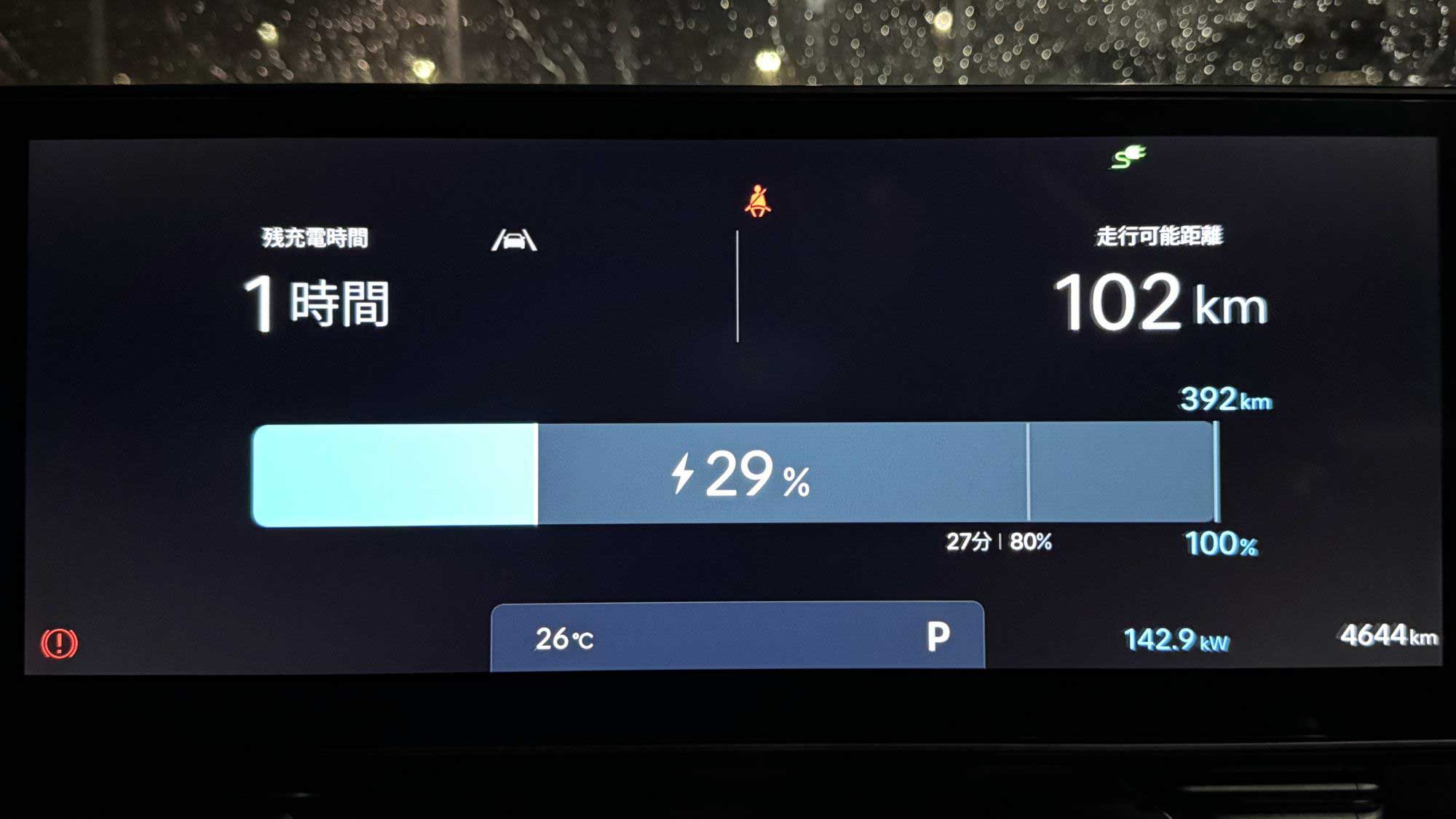

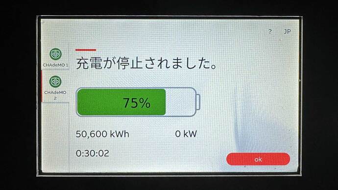

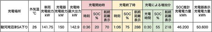

150kW器30分で50.6kWhを充電

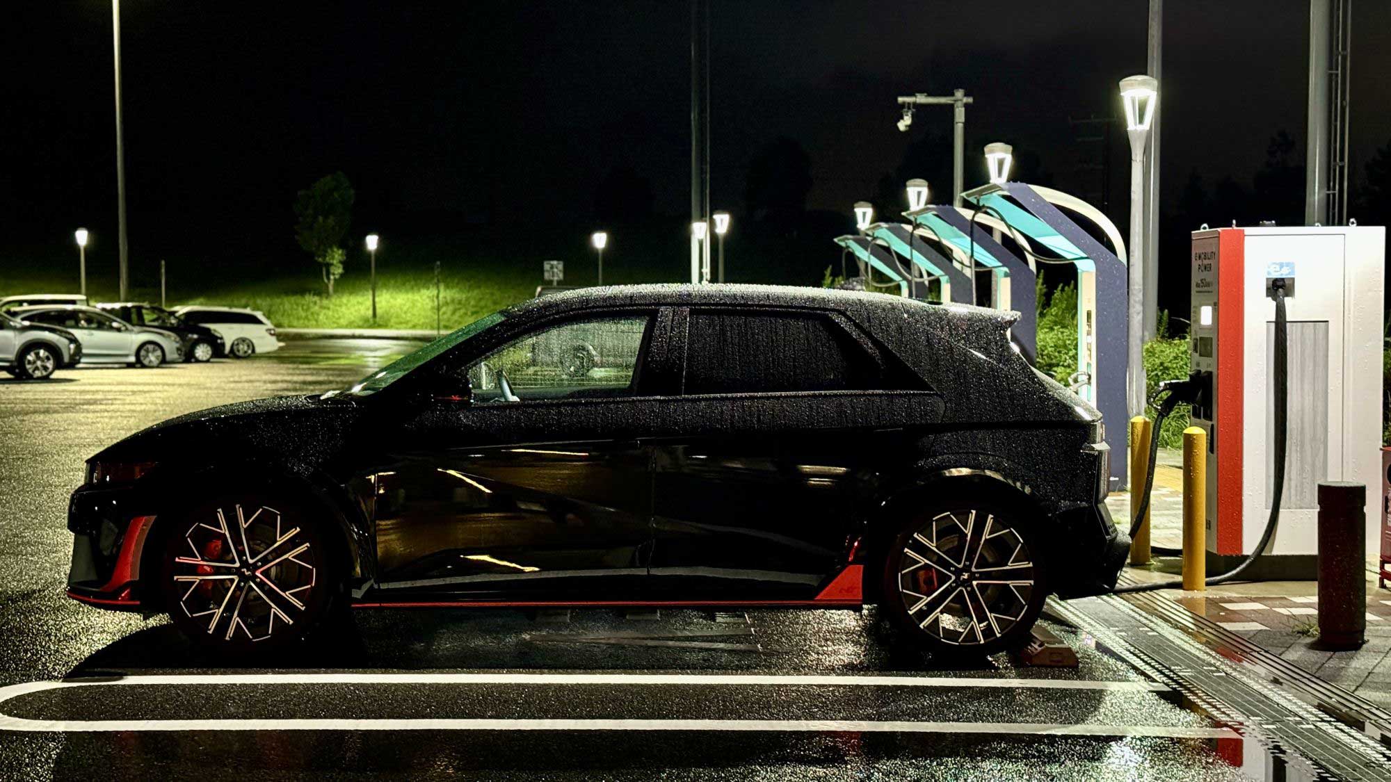

5 Nは、駿河湾沼津SA下りの150kW器での充電で、30分で50.6kWhをチャージ。今まで検証した全車種を通じて、チャデモ充電の最高記録を更新しました。
SOC 20%、出力85kWで充電開始。4分後に今回の充電の最高出力だった142.9kWを記録、1分後に121.3kWに下るとその出力を10分間維持します。後半の15分は81kW出力に落ちます。これは充電器の「15分ブースト」が終わったためと考えられます。
この検証企画では30分繋ぎっぱなしの記録を取っていますが、15分経ったら一旦充電を終わらせて繋ぎ直す、もしくは隣の充電器に移動すれば、再度120kWほどでの充電を続けられる可能性があります。
今回の充電量であれば、検証結果の総合電費である4.70km/kWhでは約238km分、80km/h巡航の5.92km/kWhであれば約300km走行分を補給できたことになります。
充電結果

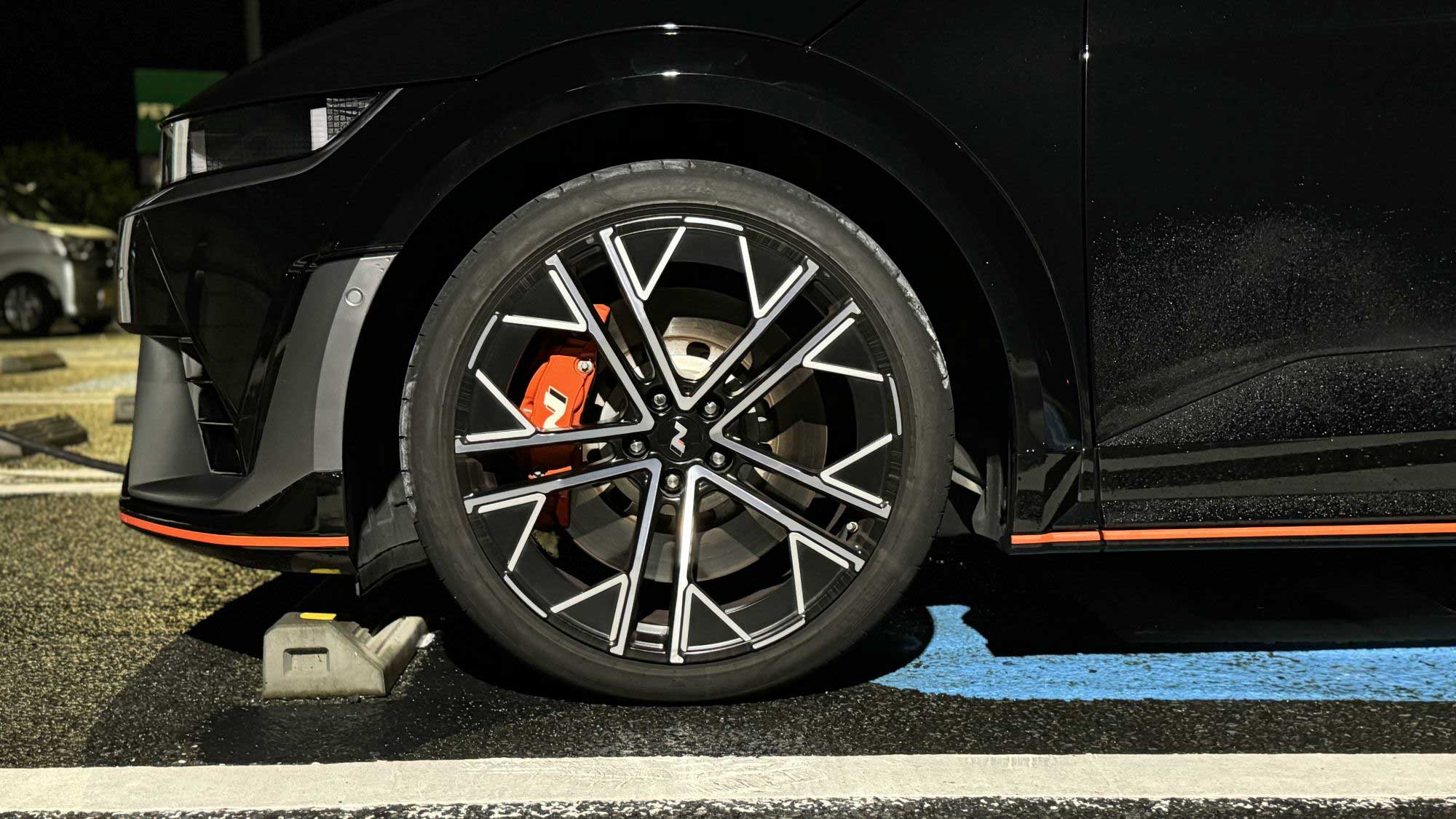

5 Nのタイヤサイズは前後ともに275/35R21です。メーカーはピレリ、商品名はP ZERO HN ELECT PNCS。HNはピレリとヒョンデによる共同開発の証、ELECTは電気自動車専用設計、PNCS(ピレリノイズキャンセリングシステム)はタイヤによる騒音を低減させる構造を持ったタイヤであることを示しています。空気圧は前後ともに240kpaでした。ちなみにサーキット走行時は温間(タイヤが温まった状態)で前230kpa、後220kpaが推奨されています。
