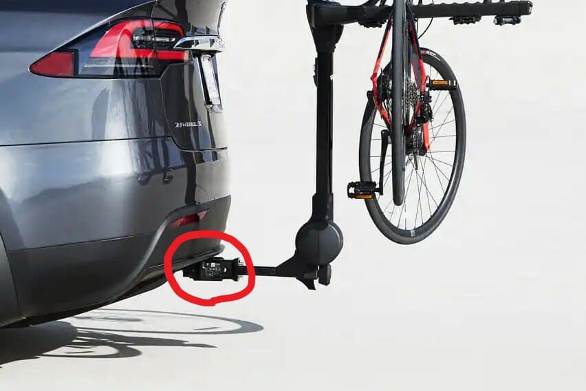

ヒッチレシーバー、またはトーイングヒッチというのは、車と後述するヒッチキャリアやトレーラーを接続するコネクターとなる部品そのものを言います。米国式の場合、これは1.25インチまたは2インチの二種類があります。私のモデルXは2インチです。この形が独特で、米国式は正方形の穴になっており、欧州式は丸いボールの形になっています。

このヒッチレシーバー(トーイングヒッチ)に、ヒッチキャリアやトレーラーを接続します。ヒッチキャリアとは、地面に接することなく、ヒッチレシーバーに下向きの荷重をかけた状態で、荷物や自転車、スキーやスノーボードなどを運ぶ荷台です。サイズが小さければ普通免許で運転が可能ですが、荷物を積載した状態で、ヒッチキャリアや搭載している荷物の横幅が車体の横幅をはみ出してはならず、ナンバープレートもはっきり見える状態に積載しなければなりません(日本独自ルール)。

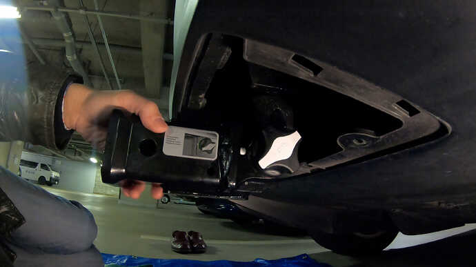

今回取り付けたのはヒッチレシーバー(トーイングヒッチ)。車を後ろから見ると、四角い穴が開いているように見えます。
それでは取り付け動画をどうぞ!
