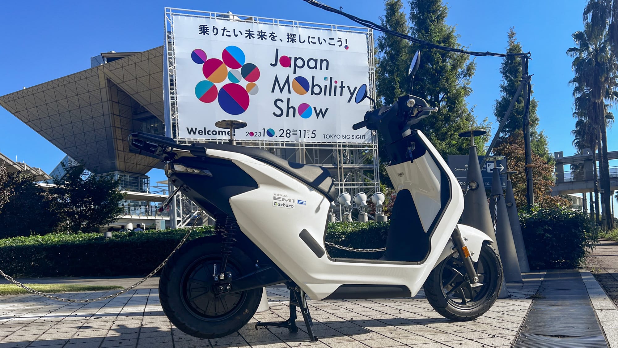

いつもはHonda eであちこち訪ねている放浪記ですが、ジャパンモビリティショー2023の会場は東京ビッグサイト。中央区の自宅から数キロなので、バイクで行くことにしました。EM1 e: をバイク置き場に止めて、会場へ。

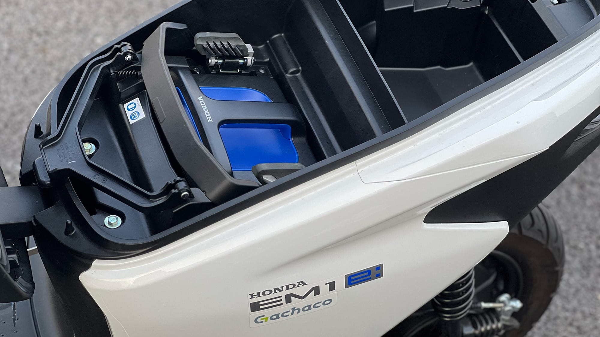

**【後藤さん】**ホンダとして、カーボンニュートラルに貢献するために電動化を進めるという目標があります。そのためにMobile Power Pack e: を開発したので、まずはそれを使って、家庭で充電ができて、使い勝手のいい電動スクーターを世の中に出そう、ということで開発を進めました。普通免許で乗れて、多くのお客さまを対象にできる原付一種がいいと考えました。
**【Q】**ゼロから作るのではなく、中国で販売している五羊ホンダ製のU-GOとMobile Power Pack e: を組み合わる手法をとられたのは。
**【後藤さん】**今回はバッテリー以外はほとんど変えていなくて、出力などもそのままです。ピリオンステップを無くすなど、国内の法規に合わせる対応だけしています。U-GOとの共用化によってコスト面のメリットが出ます。手の届きやすい価格でご提供したいというのは、やはり意識していました。
**【Q】**Mobile Power Pack e:は、2輪メーカー4社とENEOSホールディングスの共同事業であるバッテリーシェアリングサービス「Gachaco」に対応しています。私も利用者の一人なのですが、企画の時点で、このサービスは前提にされていましたか。
**【後藤さん】**まだまだどこにでもサービスが整っているという状況ではないので(現在は東京・大阪で法人のみ利用可)、まずはバッテリーを取り外して家庭で充電できることの方が、多くの人にはメリットは大きいでしょう。いずれインフラが整ってきたら、家庭でも充電できるしGachacoも使えるということで、汎用性、発展性、可能性があると思っています。

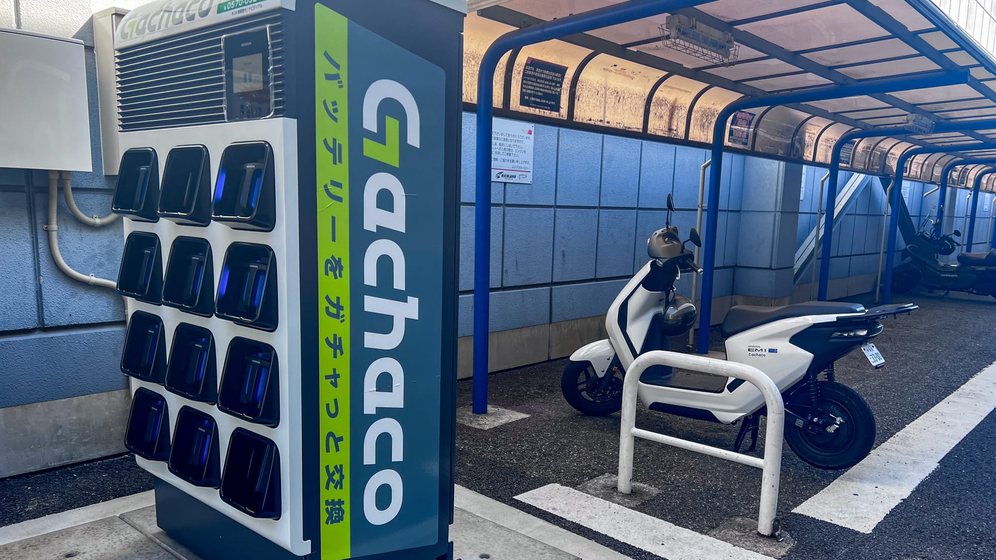

という感じで、ジャパンモビリティショーのプレスデーを取材していたのですが、その間に、Gachaco企画営業部のIさんからうれしい連絡をいただきました。東京エリアで23番目の交換スポット「東雲2丁目ステーション」がオープンしたとのこと。しかも、空白地域だった江東区です。
まだEM1 e: のバッテリーに余裕はあったのですが、2日目の取材帰りに訪ねてみました。首都高速湾岸線と並行して走る湾岸道路を走って、バイク用品店「ライコランド TOKYO BAY 東雲店」へ。玄関脇にステーションが設置されていました。わかりやすい場所で、アピール度も満点です。
ちなみにお隣の「A PIT オートバックス東雲」には、テスラの東京ベイSCがあって、BYDの試乗や購入予約ができる「BYD AUTO」もあったりします。いまCHAdeMO充電器は使用中止になっています(11月7日現在)が、EVユーザーにも親しみ深いスポットですね。
GachacoステーションにEM1 e: を横づけしてガチャッと交換。59%だったSOC(充電率)は一瞬で100%に復活です。せっかくなのでライコランドで冬用のグローブを物色。ついでにA PITのスターバックスでコーヒーブレイクしました。日々のバッテリー交換が楽しくなりそうです。ステーションの設置場所としては最高の環境ですね。こちらの出費も増えそうですが……。
