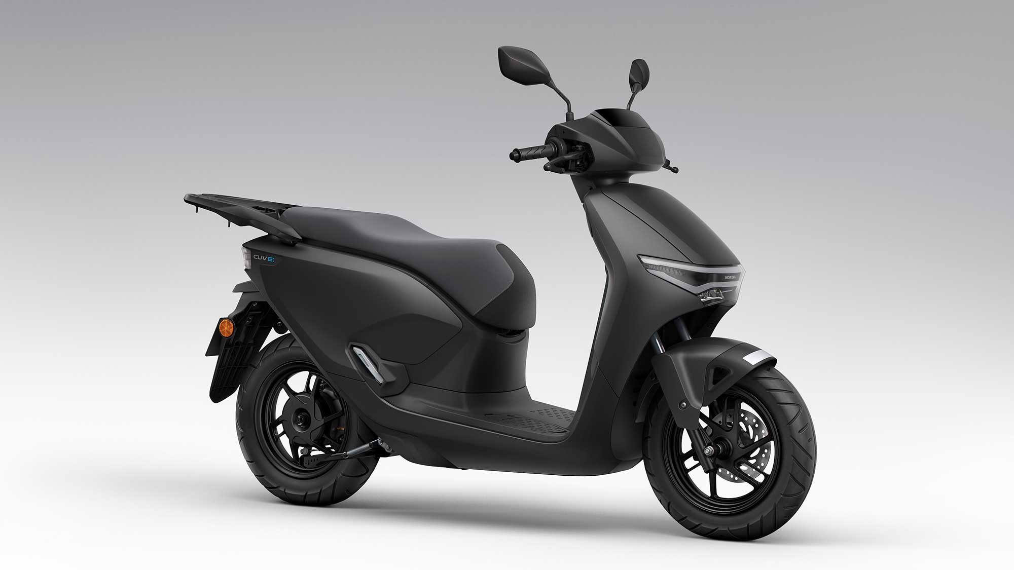

ホンダは3月28日から30日にかけて東京ビッグサイトで開催された「東京モーターサイクルショー2025」に、原付二種(第二種原動機付自転車:125ccクラス)の電動スクーター『CUV e:』を日本で初めて公開しました。
CUV e:は「シーユーブイ・イー」と読みます。クリーン・アーバン・ビークルの略で、ホンダのベストセラーバイク『カブ(CUB)』とは別物のスクーターです。

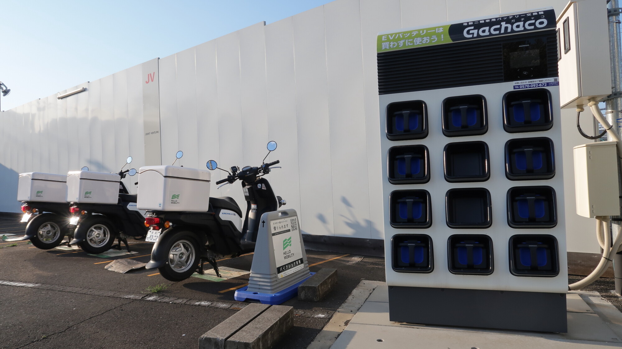

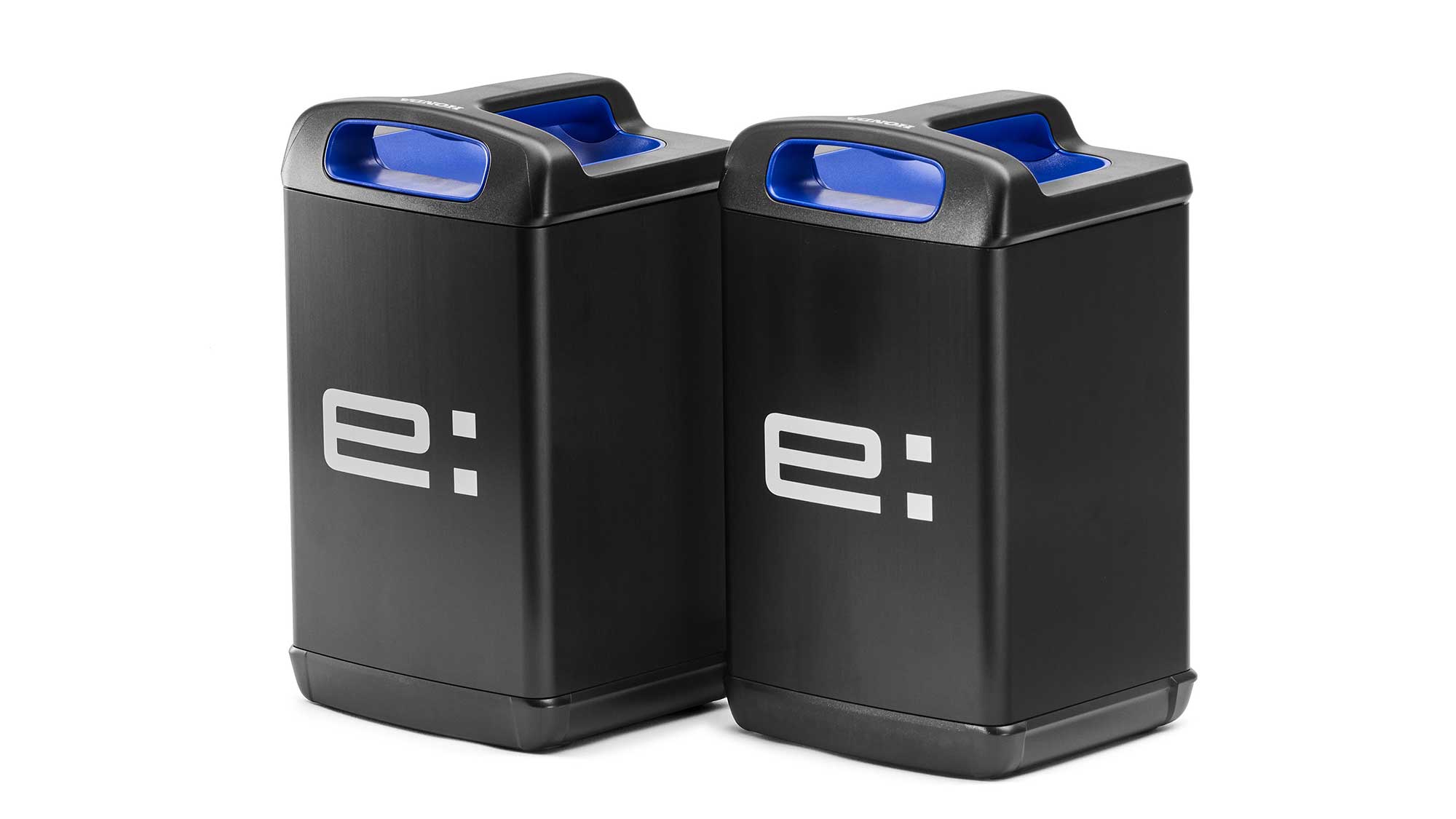

車両本体価格は税込20万200円からです。バッテリーは交換式の『Honda Mobile Power Pack e:』を2個使用しているので、『Gachaco(ガチャコ)』のバッテリー交換ステーションを利用することができます(月額料金などが必要)。
ガチャコ(公式サイト)は、本田技研工業、ヤマハ発動機、スズキ、カワサキモータース、ENEOSイノベーションパートナーズの出資による合弁会社で、会員制のバッテリー交換ステーションを運営しています。

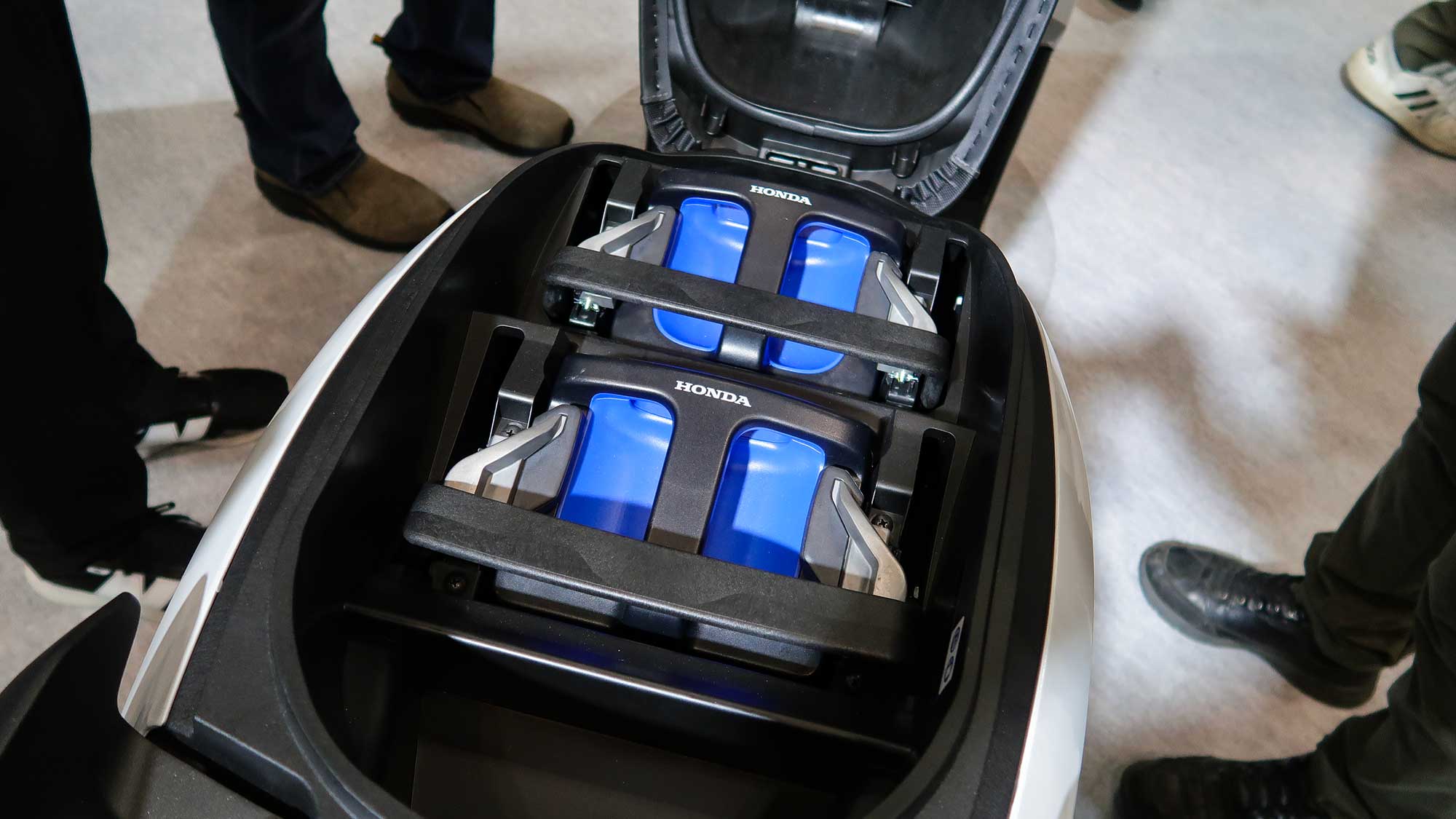

CUV e:は昨年(2024年)10月に発表された世界戦略モデルです。すでに販売している電動スクーターの『EM1 e:』が原付一種(50ccクラス)だったのに対して原付二種になり、出力と速度も向上しています。そのため搭載するバッテリーは、EM1 e:がMobile Power Pack e:を1個だったのが、2個に増えました。
Mobile Power Pack e:の総電力量(容量)は1314Whで、一充電航続距離は60km/h定地走行テスト値で57kmです。

バッテリー電圧50.26V
バッテリー容量26.1Ah

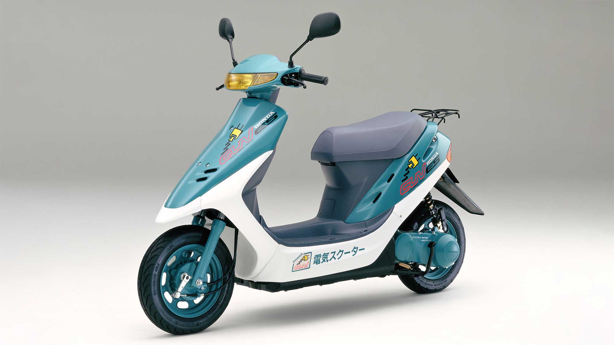

「1994年にホンダは初めて『CUV ES』という電動スクーターを出しました。(CUV e:では)その頃から変わらない街中の快適な移動という部分と、ホンダが培ってきた二輪の基本性能を詰め込んでいます」
『CUV ES』は官公庁や自治体などを対象に200台限定で、3年間のリース形式で販売されました。この頃は東京アールアンドデーから『ES600』が出るなど電動スクーターの黎明期でしたが、CUV ESは価格が約85万円と高かったことや、バッテリーが現在主流のリチウムイオン電池に比べて短所が多いニッケル・カドミウム電池だったこともあり、広範な普及には至りませんでした。

走行モードは、スポーツ、スタンダードと、出力を抑えたECONの3つです。特徴的なのは、乗ったままでも後退がラクにできるリバースモードを備えていることです。狭い道での切り返しには重宝しそうです。後退は、EVなら簡単に追加できそうな機能なので、今後の電動バイクのスタンダードになってほしいです。
ハード面の主な変更点は、EM1 e:がインホイールモーターだったのに対して、CUV e:は減速機を介した機構になったことです。後藤さんによればこの変更は「登坂性能や最高速度(出力)の両立のため」だそうです。最高速度は80km/h以上になります。
考えてみるとBMWの『CE04』や『CE02』などプレミアムな電動スクーターは減速機を組み込んだタイプで、インホイールモーターは小型で安価なスクーターに多いです。
CUV e:はプレミアムというわけではありませんが、性能向上を狙って減速機を組み込んだ電動スクーターの乗り心地は良さそうです。試乗できる機会が待ち遠しいです。

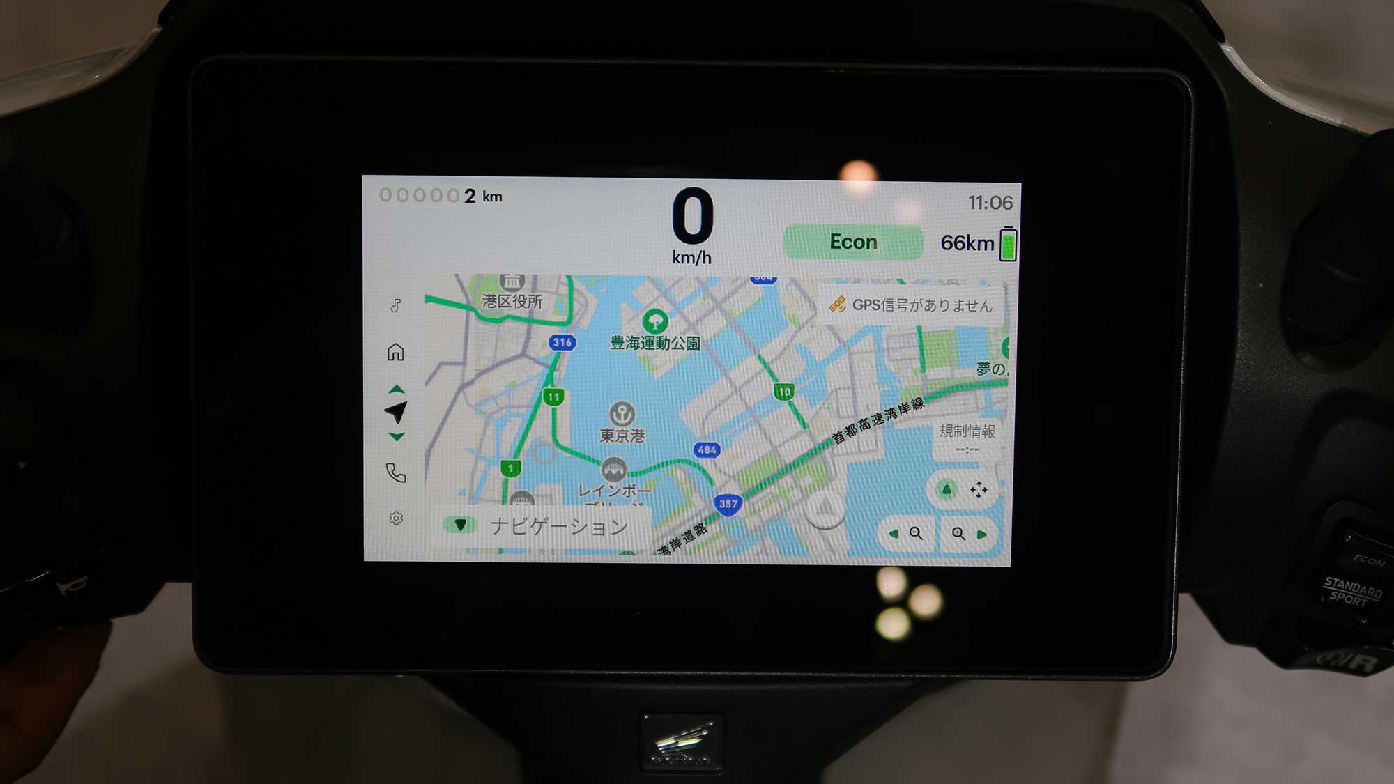

ソフト面でもCUV e:には大きな進化がありました。搭載しているモニターは7インチのTFTフルカラー液晶メーターで、スマホと連携させることでハンズフリー通話や音楽の再生が可能になります。
システムはホンダの新しいコネクテッド機能、『Honda RoadSync Duo』になりました。搭載しているナビは独自のマップを持っていて、自車位置はGPS信号で確認しますが、自動車のナビのように、トンネルでも位置表示ができるようになっています。
ガチャコを利用する場合、ナビでバッテリー交換ステーションを中継地にするルート検索もできます。この場合、充電残量に応じて交換ステーションを表示してくれます。ステーションはリスト表示されるので、検索も簡単にできます。
ナビの操作は、左手のグリップ手前に装備したジョイスティックタイプのスイッチでできるため、目線を大きく移動させる必要がなく、安全性が高まります。オートバイで前方から視線をはずすのは、とても怖いですから。

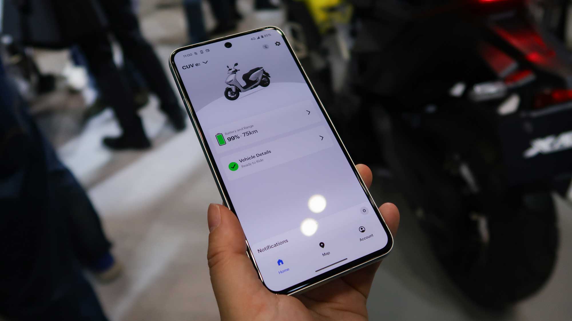

また四輪のEVではあたりまえになりましたが、スマホのアプリでバッテリー残量などの確認ができるのも特徴です。これからは、オートバイでもこうした機能が普通になるのかもしれません。

バッテリーが2個なので、自前で揃えて、2個同時に充電するために充電器を2個にすると、合計金額は52万8000円になります。そこそこ高いです。国の補助金額はまだ決まっていませんが、数万円になるのではないかと思われます。ちなみに原付一種のEM1 e:は2万3000円でした。
でも近くにガチャコのバッテリー交換ステーションがあれば、コストは一変します。まず、バッテリーを購入する必要がありません。車両本体が税込みで約20万円なので、数万円の補助金があれば10万円台半ばになります。そして15kWh分の電力量が含まれた月額2805円(税込)の会員料金で、ガチャコのバッテリーを利用することができます。
仮に購入するとバッテリー2個と充電器2個で約32万7800円です。ガチャコの現行会費ならおよそ117か月分にもなります。ガチャコを利用するとコストが大幅に下がるだけでなく、バッテリーの劣化を心配する必要がありません。

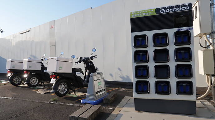

なおバッテリーの交換ステーションは2025年4月1日現在で、東京都内44か所(23区内に34か所)、埼玉県に2か所、大阪エリアで7か所にあります。都内は2023年9月からだいぶ増えましたが、大阪は変わりません。
言わずもがなですが、バッテリー交換式の電動バイクは交換ステーションの数が利便性、普及速度に直結します。ガチャコのステーションがどんどん増えることを期待したいです。
