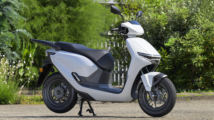

ホンダの原付二種(125㏄クラス相当)の電動スクーター3車種目となる「CUV e: (シーユーヴィ イー)」が日本国内でも販売開始となった。このモデルは2024年10月にインドネシアで発表され、2025年3月のモーターサイクルショーで国内初お披露目された世界戦略車である。そして6月20日(金)、正式に発売された。
ホンダのEVスクーター『CUV e:』世界初公開/開発担当者が自らポチる期待の出来映え!(2025年4月8日)
https://blog.evsmart.net/e-bike/honda-ev-scooter-cuv-e-world-premiere/

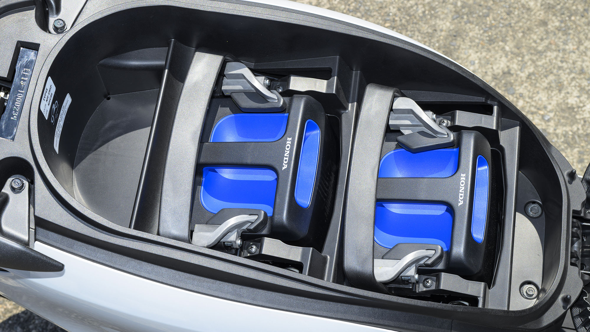

この二人乗りが可能な電動スクーターの動力用電源は、ポータブルな交換式バッテリーである「Honda Mobile Power Pack e:」である。これを2個使用し、一充電あたりの航続距離は60km/h定地走行テスト値で57kmとなる。
ホンダの電動原付2種モデルといえば、2018年に登場した「PCX Electric(現在は販売終了)」、そして現行モデルである「ベンリィe: II」と、これまでに2車種が登場しているが、CUV e: も含め構造自体は変わらず、Mobile Power Pack e:をシート下に2個収納し、サイドホイールモーターの2段階のリダクション(減速ギヤ)を経由して後輪を駆動させている。

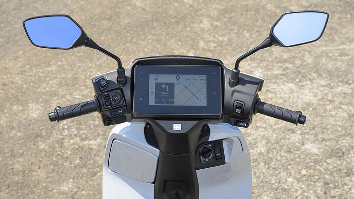

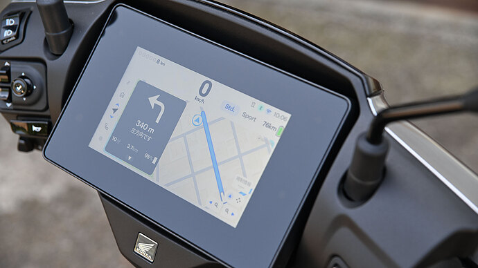

従来モデルと比べて、CUV e: のメーターパネルは非常に特徴的なものとなっている。メーターパネル周辺は完全にフラットなスペースとなっており、その中に7.0インチTFTフルカラー液晶メーターがインストールされている。
この画面には速度やナビゲーションのマップや速度、バッテリー残量などの情報が表示され、画面外には各種警告灯類が配置されている。メーターの表示内容は画面上ではなく左ハンドル側に設置されるマルチセレクションスイッチで操作できるようになっている。電動車両らしく、ナビゲーションではバッテリー残量に応じ、ルート検索でバッテリー交換ステーションを中継するルートの探索も可能だ。
車両にはジャイロとGPSを搭載しており、自車位置を計測し、メーターに表示される時刻は、車両が受信するGPSによって自動補正ができる。さらに手持ちのスマートフォンを連携させることで、スマホで検索したナビゲーションの目的地をそのまま車両側に送ったり、バイクを介してヘッドセットでのハンズフリー通話や音楽再生の利用が可能となる独自のコネクテッド機能「Honda RoadSync Duo」を採用。もちろん、ソフトウェアのアップデートにも対応すると説明された。

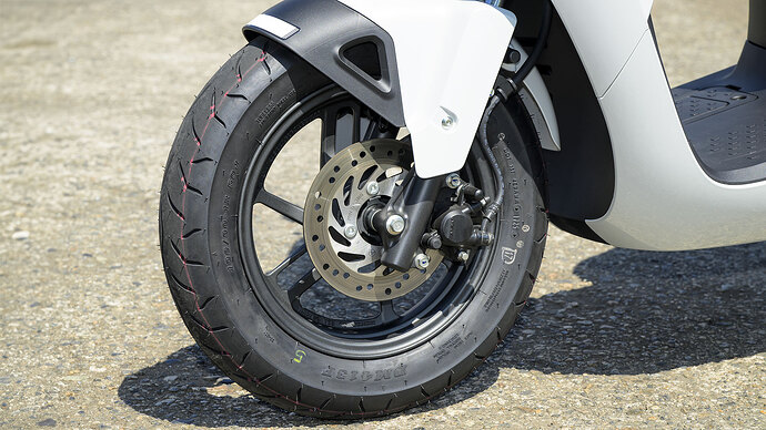

フロントにはディスクブレーキを装備し、さらに前・後輪に適切な割合で制動力を配分するコンビブレーキ(前・後輪連動ブレーキ)を採用しているので、荒天下での走行でも安心といえるだろう。

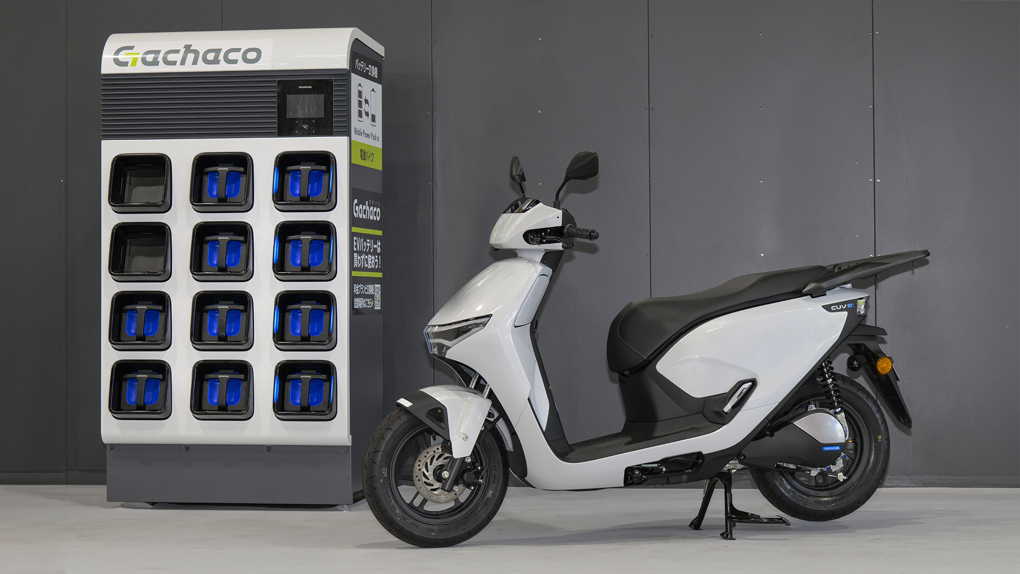

今回の試乗会では、Mobile Power Pack e: の交換サービスを展開するGachaco(ガチャコ)のステーションを巡るルートが推奨コースとして設定されていた。これまでのPCXやベンリィe: の試乗会ではガチャコのサービスの存在についての説明はあっても、実際の利用を勧めることはなかった。そんなこともあって、今回は推奨ルートにあるバッテリー交換ステーションで実際に交換を試みた。
ガチャコは、2022年4月に設立されたENEOSホールディングスと、ホンダ、カワサキ、スズキ、ヤマハ発動機の国産2輪メーカー4社の共同出資による合弁会社で、電動バイク向けバッテリーのシェアリングサービスを展開。電動バイク用の共通仕様バッテリー(今回使用しているMobile Power Pack e:)の交換インフラの拡充を進めている。
ガチャコが運用している「バッテリー交換ステーション」は、EVバイクにおける充電時間問題や航続距離制限を解決するサービスといえる。バッテリー交換ステーションには、12個分のスロットがあり、あらかじめ10個のバッテリーが収納されている。空きスロットに残量が減ったバッテリーパックを差し込むと、自動的に充電が開始されることになる。
このステーションに電動バイクで乗り付けて、契約者が持つICタグを使って本人確認をしたのち、使用したバッテリーを空きスロットに入れて、ステーションが提示した満充電バッテリーを抜き出して自車に装着すればよい。
実際に試してみると、手順は簡単。ICタグをかざし、空いてるスロットに使用済みのバッテリーを差し込み、青い色が点灯しているスロットのバッテリーを抜き出してバイクに装着するだけ。ステーション自体が大きなもののように見えたが、街中で見ると少し大きな自動販売機といった具合で、違和感がないどころか注意して見てみないと気が付かなかったりするほどだった。
ちなみにこのガチャコのサービス、契約としては2つのプランが用意されている。ステーションだけを利用する「ステーション利用プラン(使用電力量課金)」と、自宅には充電器を用意しておきつつステーションを使う「充電器付ステーション利用プラン(交換回数課金)」。前者は使用済みのバッテリーをステーションに戻した際にその使用分を計算し、使用電力量(99円/kWh)で課金される(バッテリーの容量は1.3kWhほどなので2個分をしっかり使っても200円ほど)。
後者は交換した回数(110円/回)で課金される(自宅での充電の電気代はもちろん自分持ちとなる。バッテリーの劣化を防ぐためか月に1回ステーションでのバッテリーの交換が必須となるがこの月一回の交換については料金が無料となる)。また、いずれもバッテリー利用料(常に手元にあるバッテリー分、月額2530円/本)がかかることになる。
