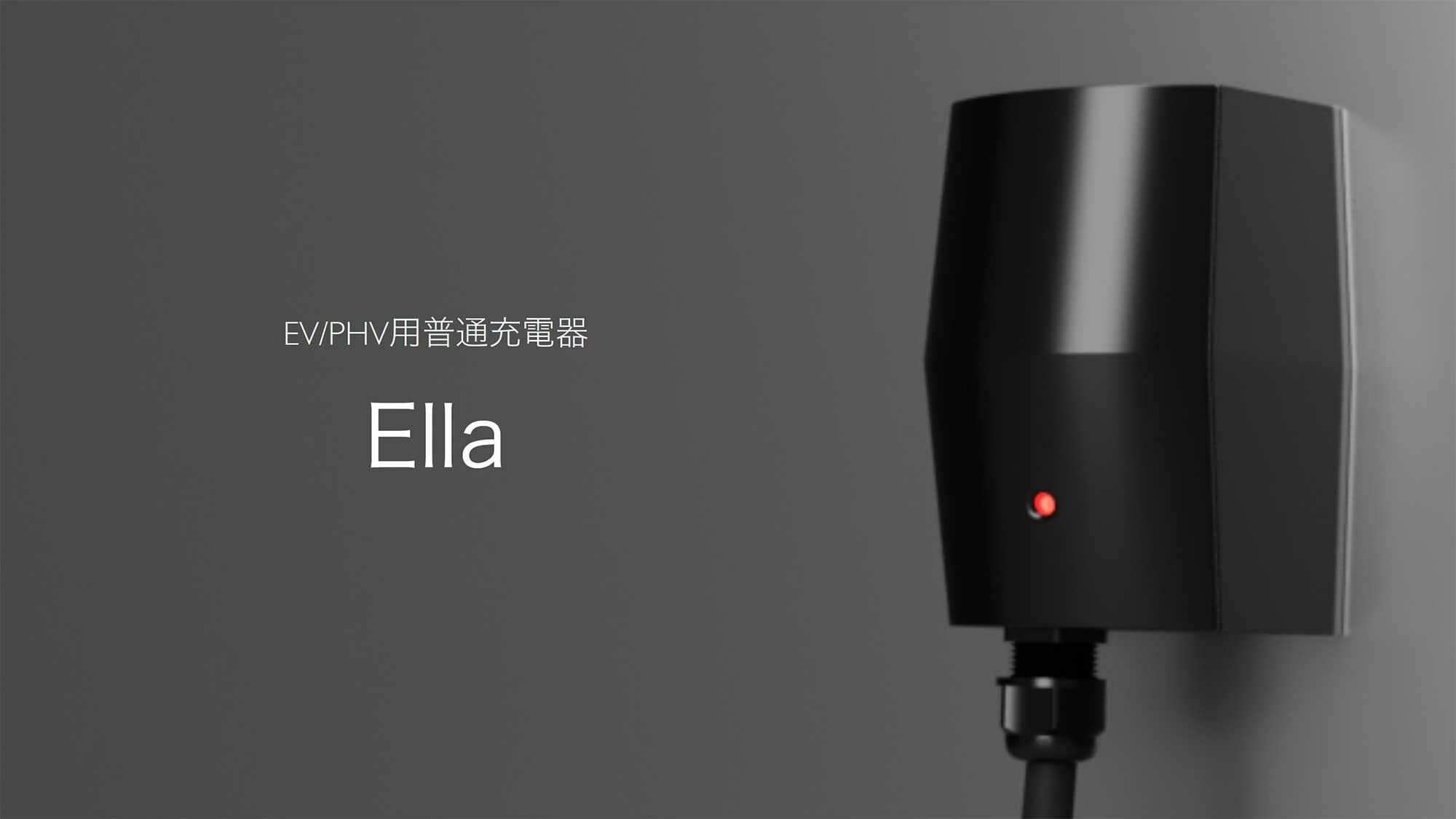

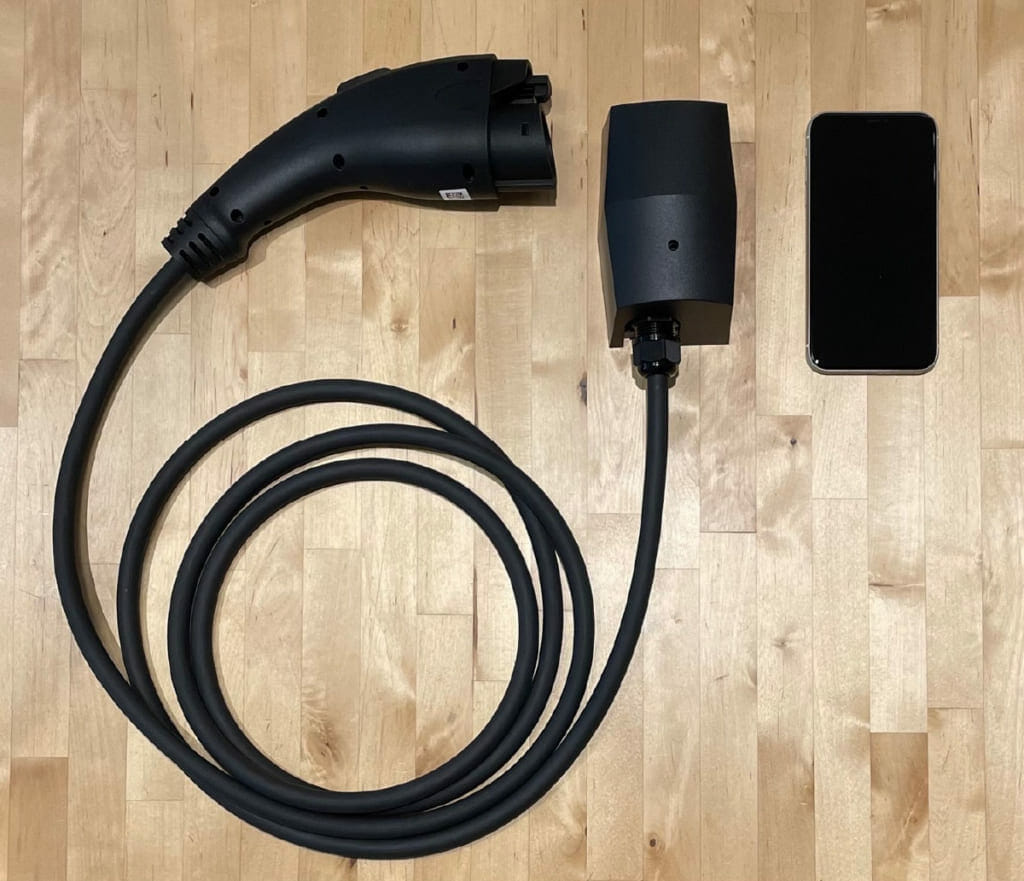

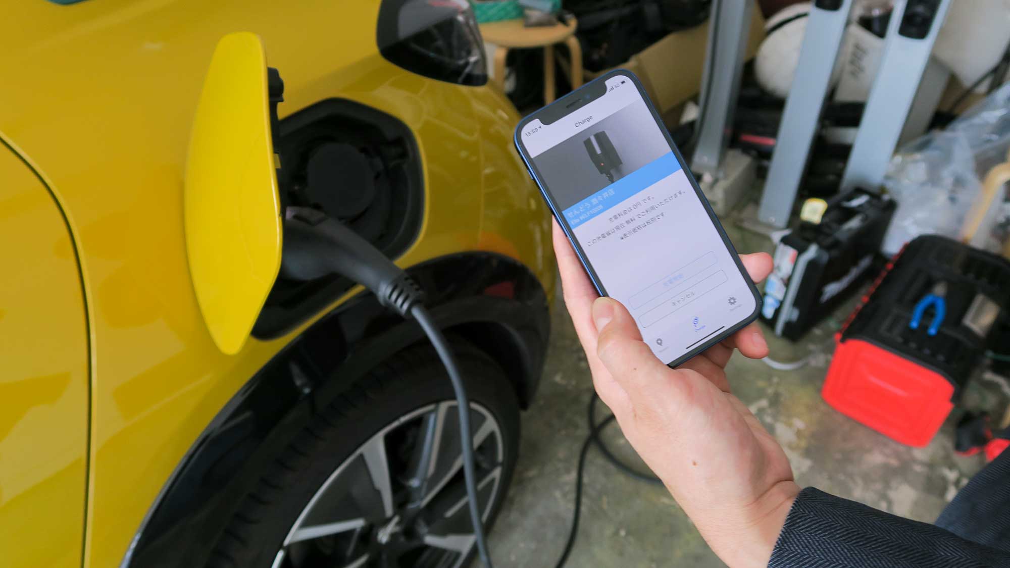

株式会社ジゴワッツが発売している『Ella(エラ)』は、最大出力3.2kW(200V16A ※国内仕様)の電気自動車用ケーブル付き普通充電器。『PIYO CHARGE(ピヨチャージ)』と名付けられた独自アプリを通じて利用者がクレジットカード情報を登録し、認証&課金を行いうことが可能です。ジゴワッツ自ら「世界最小クラス」と評する本体は、実際に現物を見ると驚くほどコンパクト。この小さな本体に、通信機能や通電制御などの機能を内蔵しています。
一般的なコンセント取付枠で設置可能
一般的なコンセント取り付け枠と同じ83.5mmピッチの取り付け穴で設置できるのが特長で、すでに電気自動車用200Vコンセントを設置していた場所であれば「取り替える」だけの簡単な工事で設置できます。市販の給電ポールや、既存の外壁コンセント取付スペースへの設置も容易です。
ジゴワッツ『Ella』主要諸元
規格SAE J1772 OCT2017, JARI A 0101:2014規格準拠
最大出力(日本仕様)3.2kW(AC200V 50/60Hz )
本体サイズ128 x 80 x 85mm
通信方式Wi-Fi 802.11 b/g/n, Bluetooth Low Energy
動作温度-20℃〜40℃
防水性能IP44
付属ケーブル長4m

ピヨチャージで2023/12/30充電開始しても開始時間、経過時間が表示されなかったので2度やりなおした1分くらい繋がっていたらしく55円が二回請求された、40分充電相当ですよ。三度目は隣の充電器に移って上手くいきましたが釈然としない!
