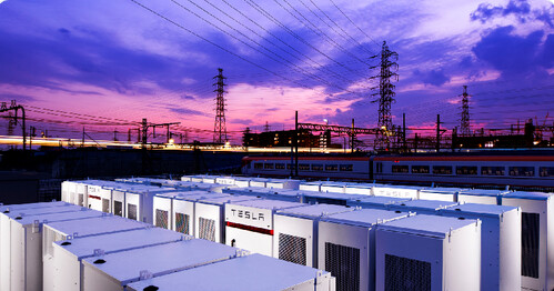

関西の大手私鉄「近鉄」がテスラ社の蓄電池「パワーパック」を導入しました。日本で初めての事例で、テスラの製品としてはアジア最大で、アジア太平洋地域でも4番目の規模です。広域停電時に電車を安全な場所に移動させて乗客の安全を確保したり、真夏などの電力需要のピークカットにも利用します。
関西バーチャルパワープラント(VPP)プロジェクトの一環として設置
近畿日本鉄道(本社:大阪市天王寺区)は2019年3月26日、テスラ社の蓄電池「パワーパック」42機(総容量7MWh強)を、同社奈良線の東花園駅近くにある「東花園変電所」に導入した と発表しました。大規模な停電が起きたときに、鉄橋や高架の上、地下区間などで停止してしまった電車を最寄りの駅まで動かして、乗客の安全を確保するのが目的です。また、真夏のエアコン使用などによりピークを迎えた電力使用を抑える用途(ピークカット)でも使われます。運用開始は2019年4月1日です。
今回の大容量蓄電池導入は、関西地区の電力を供給する「関西電力」を中心とする「関西バーチャルパワープラント(VPP)プロジェクト」の一環として行われました。経済産業省資源エネルギー庁の補助事業「平成30年度需要家側エネルギーリソースを活用したバーチャルパワープラント(VPP)構築実証事業補助金」(株式会社「関電エネルギーソリューション」と共同申請)制度を利用して設置されました。

パワーパックの総容量は約7MWh
本題に戻ります。今回のパワーパックは総容量およそ7MWh(7,098kWh)ですが、出力はおよそ4MW(4,200kW)です。これは、広域停電時に全ての電車を動かすには足りませんが、必要な信号システムや駅施設と、動かしたい電車に電力を供給することはできます。災害時・停電時などに、高架上で停まった電車から乗客がハシゴで線路に降りて、近くの駅まで延々と歩かされている映像を見たことはあると思いますが、こうしたことを防ぐことができます。高架ならまだマシですが、鉄橋上で停まった電車から降りることは大変危険です。鉄道会社がこうした取り組みをすることは、大変大きな意義があると思います。
