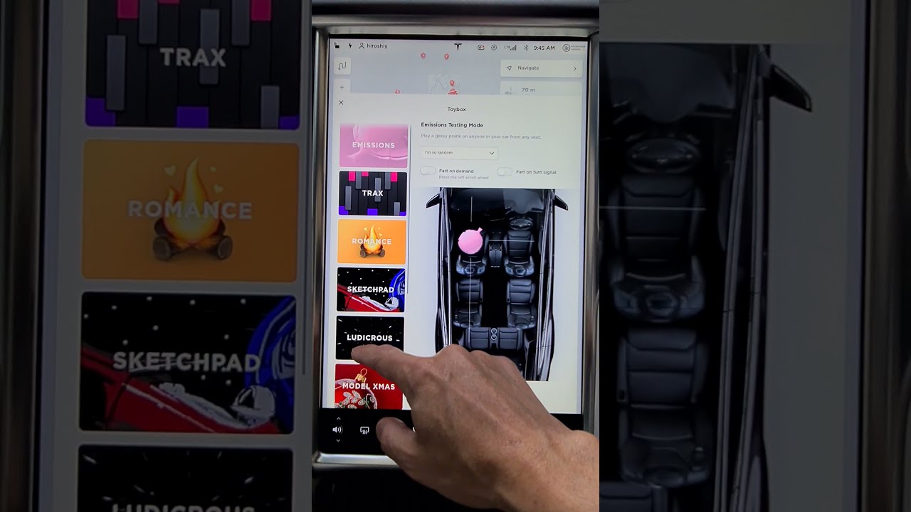

最後に、動画の中でメニューだけ見えていますが、おもちゃ箱(イースターエッグを簡単にアクセスできるようメニュー化してある、それじゃイースターエッグじゃないのでは?)の中身と、アーケードゲームの一覧を表にしておきます。
| イースターエッグ | MCU1 | MCU2 | 説明 |
| 排ガステストモード | 〇 | 〇 | ブーブークッション |
| TRAX | × | 〇 | オリジナルDAW(デジタルオーディオワークステーション) |
| ロマンスモード | 〇 | 〇 | 焚火を表示し、音楽と暖房で暖まる |
| スケッチパッド | 〇 | 〇 | お絵かきソフト、保存不可 |
| Ludicrousスピード | 〇 | 〇 | モデルS/XのPerformanceモデル専用、Ludicrousモードをさらにハイパワー化するモード |
| ホリデーショー | 〇 | 〇 | モデルX専用、車がドアを動かしたりライトを使ってダンスのデモンストレーションを行う |
| 火星 | 〇 | 〇 | ナビ画面を火星に、Starmanも見ることができる |
| サンタモード | 〇 | 〇 | ダッシュボードの車両の表示をサンタクロースやトナカイに変更 |
| レインボーロード | 〇 | 〇 | オートパイロット(レベル2自動運転)中、道路の表示をマリオのレインボーロードに変更 |
| 007 | 〇 | 〇 | エアサス搭載車のみの機能。車高調整画面の車の表示を「007 私を愛したスパイ」の潜水仕様ロータス・エスプリに変更 |

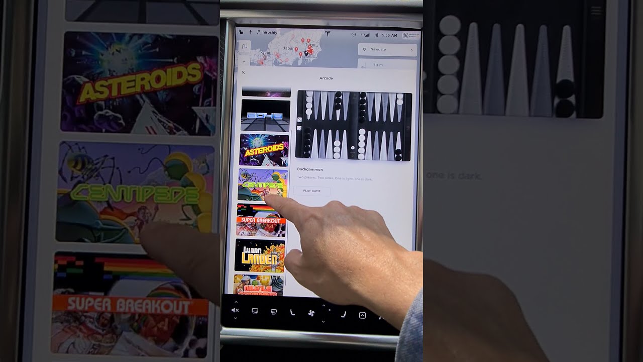

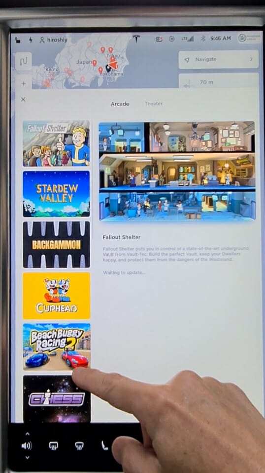

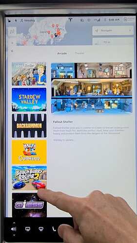

| ゲーム | MCU1 | MCU2 | 説明 |
| Fallout Shelter | × | 〇 | 最先端地下シェルター「Vault」を管理し、居住者をウェイストランドの危険から守りながら彼らの幸福度を高める |
| STARDEW VALLEY | × | 〇 | 祖父から譲り受けた古い農場「スターデューバレー」へ移住し、自給自足のカントリーライフを手に入れる |
| バックギャモン | 〇 | 〇 | 古典ゲーム |
| CUPHEAD | × | 〇 | ボスバトルを中心とした王道横スクロールアクションゲーム |
| Beach Buggy Racing 2 | × | 〇 | 世界中のドライバーやマシンとレースするゲーム。エジプトのピラミッド、ドラゴンが巣食う城、座礁した海賊船、エイリアンの実験研究所などのコースがある |
| チェス | 〇 | 〇 | 古典ゲーム |
| 2048 | 〇 | 〇 | 古典ゲーム |
| アステロイド | 〇 | 〇 | ATARI名作ゲーム |
| センティピード | 〇 | 〇 | ATARI名作ゲーム |
| スーパーブレイクアウト | 〇 | 〇 | ATARI名作ゲーム |
| ルナーランダー | 〇 | 〇 | ATARI名作ゲーム |
| ミサイルコマンド | 〇 | 〇 | ATARI名作ゲーム |
| ミリピード | × | 〇 | ATARI名作ゲーム |
| テンペスト | × | 〇 | ATARI名作ゲーム |
| GRAVITAR | × | 〇 | ATARI名作ゲーム |
