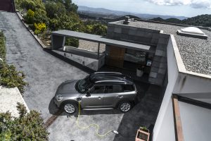

さて、MINIにプラグインハイブリッド機構を組み込む上でやはり問題になるのがバッテリーの搭載です。MINIクロスオーバーPHEV、正式名称「MINI Cooper S E Crossover ALL4」は7.6kWhのバッテリーを搭載していますが、やはりバッテリー搭載により後席が多少高くなったり、トランクの床面が多少高くなったりする影響を最小限に抑える意味で、背が高く最後部まで余裕があるCUV/SUVスタイルの車をPHEV化するのが最も楽なのですね。7.6kWhバッテリーだけで走行できるEPA航続距離は19kmですので、基本通勤距離程度のみをカバーすると考えてよさそうです。急速充電には非対応、普通充電に対応しており、充電時間は約3時間とのこと。200V 15Aと思われます。
