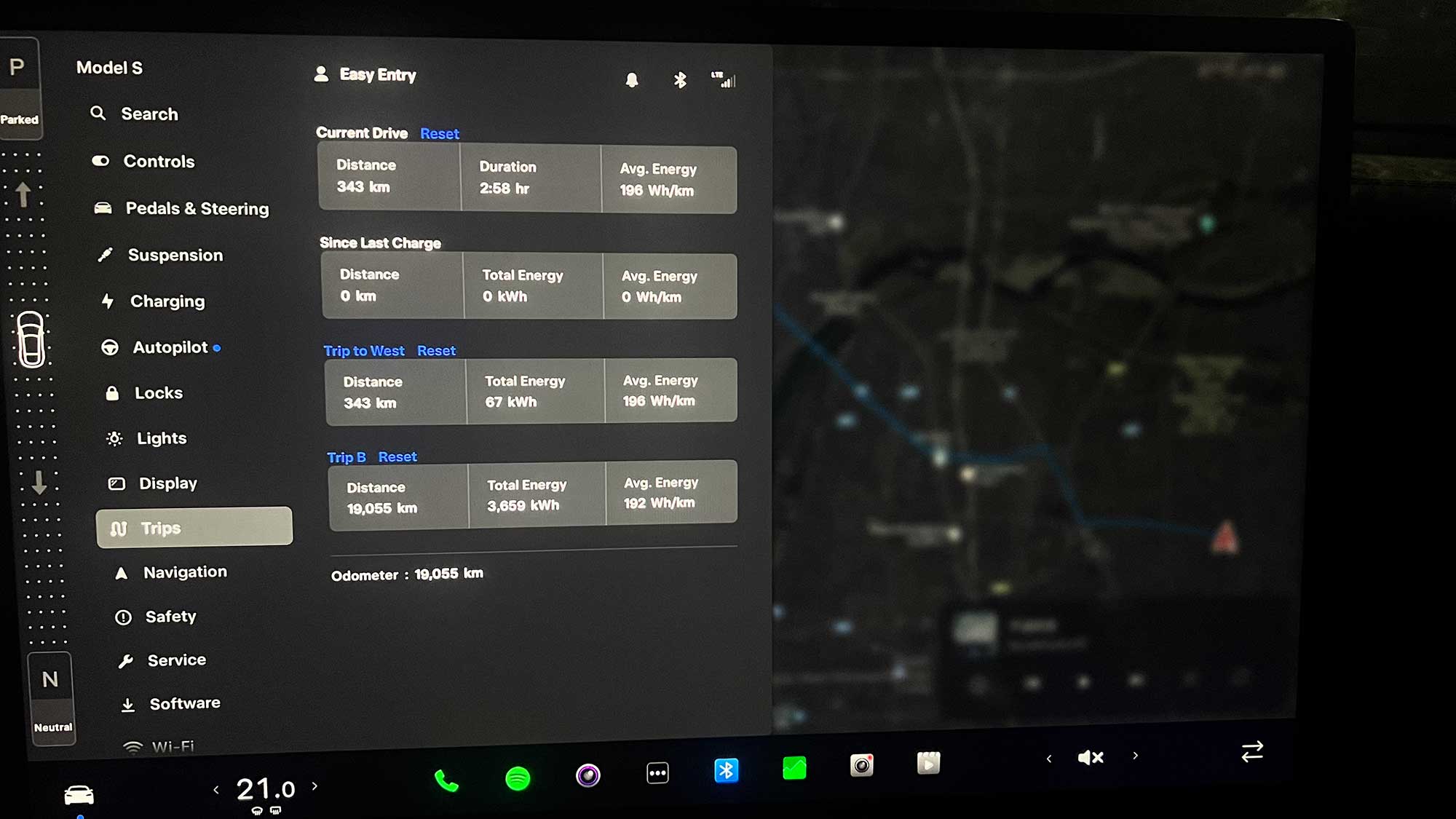

●走行距離:343km
●消費電力量:81%→4.2%
●平均電費:196Wh/km(5.1km/kWh)
●外気温:21℃〜25℃

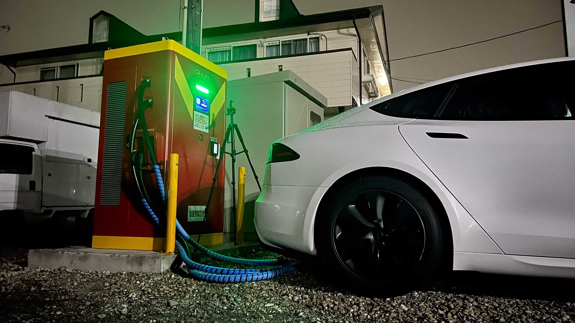

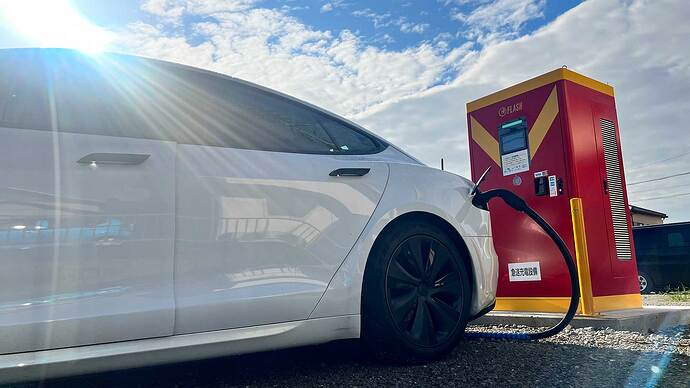

早速今回の長距離検証の重要テーマでもあったFLASHの最新世代MARK.5の急速充電器に到着しました。まずこの区間では雨が降っていたという点、そしてSOC10%以下に減らすために飛ばし気味で走行したため電費が悪化しています。それでも、SOC80%で関東を出発して愛知・一宮市街に余裕をもって到着できるのは、モデルSの長距離走破性能の高さをイメージできると思います。
液冷ケーブル採用で最大240kW出力を実現

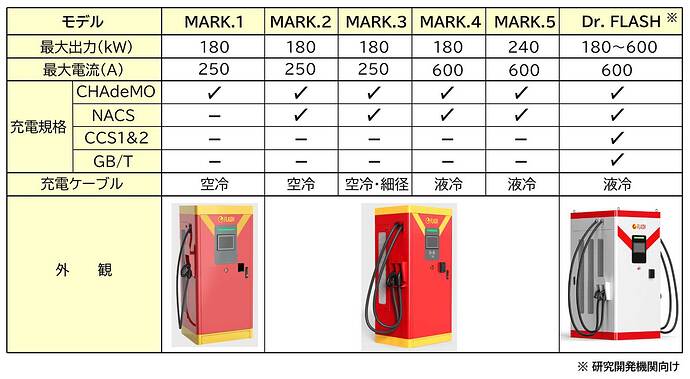

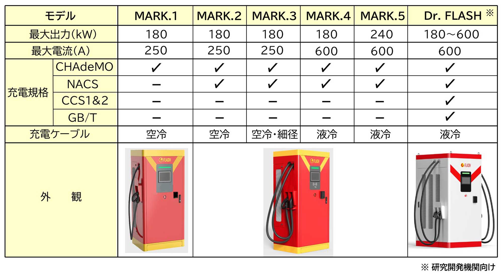

FLASHについて説明しておきましょう。すでに私自身、EVsmartブログ上でもモデル3ハイランドを使用してFLASHの利便性をレポートしたことがあります。その際に使用したFLASHはMARK.2というチャデモ規格とNACS規格の両方の充電プラグを備えた第二世代でした。そして現在FLASHは第五世代までアップグレードされており、一宮に設置された第五世代のMARK.5では液冷式の充電ケーブルを採用することによって、最大出力240kWを発揮可能となっています。
具体的なスペックは、チャデモ規格の場合が最大で「400A×750V」 、NACS規格では最大「600A×1000V」と公表されています。現状では規制緩和待ちで最大450Vに出力制限して運用中ですが、車両側の受け入れ可能な電流次第で240kW以上を発揮可能な実力を持ち合わせています。

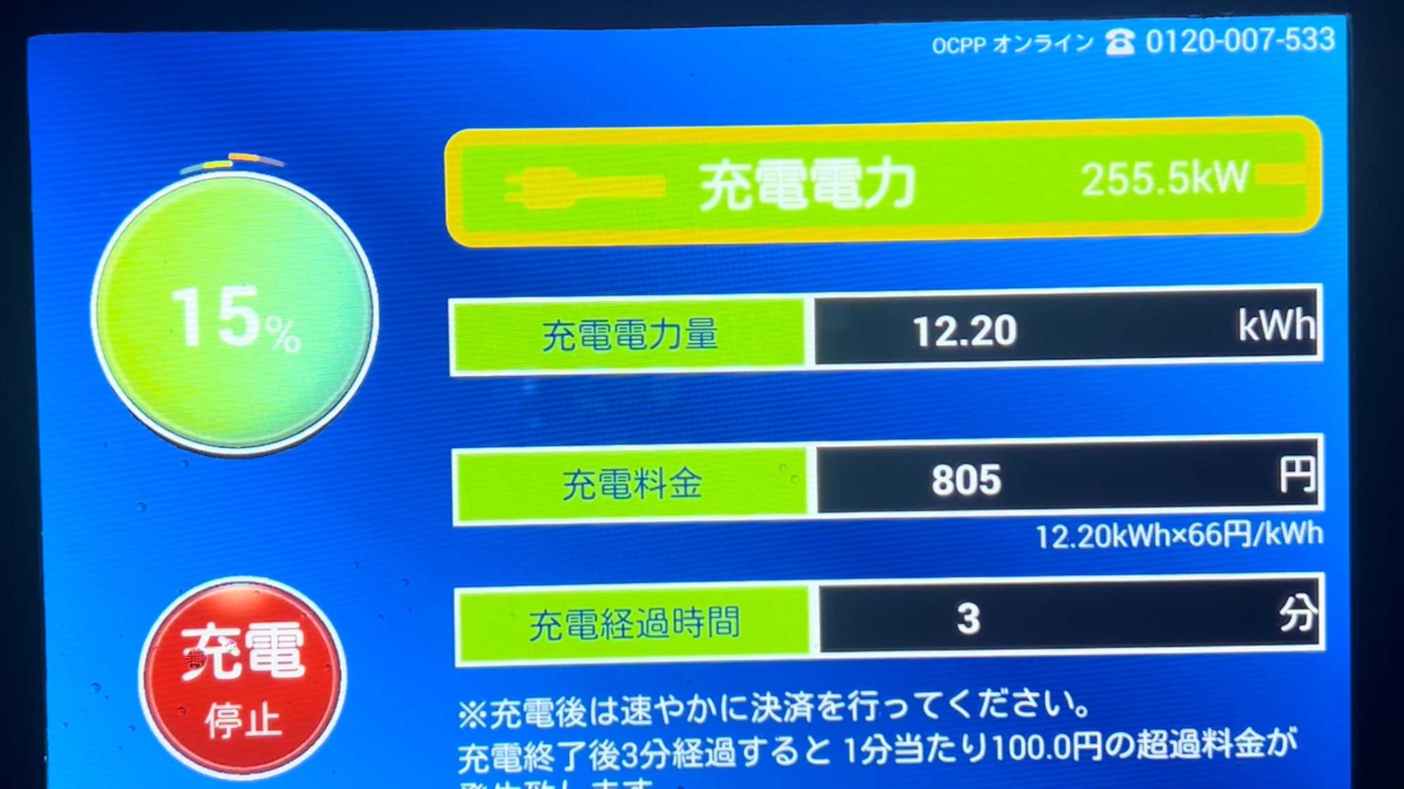

実際に充電をスタートすると、SOC10%を超えた段階で、充電器側に255kWという、日本国内の公共の急速充電器では見たこともないような高出力が表示されました。
ただし、OBD経由で車両情報を取得可能なScan My Teslaのアプリ上では238kW程度という数値が表示されていました。Scan My Teslaに表示される充電出力の数値は、実際にバッテリーに充電されている出力であり、その一方でFLASHのディスプレイ上で表示されているのは、あくまでも充電器側が流している電力です。したがってその差分が充電器側や充電ケーブルの冷却のためのロスだったり、車両側のバッテリー冷却や空調システムや電装系の作動分のための電力となります。
ちなみにテスラが展開しているスーパーチャージャーの場合は、車両側のバッテリーに充電されている電力が最大250kWとなっています。この場合も、実際に充電器側が流している電力は250kW以上ということになります。

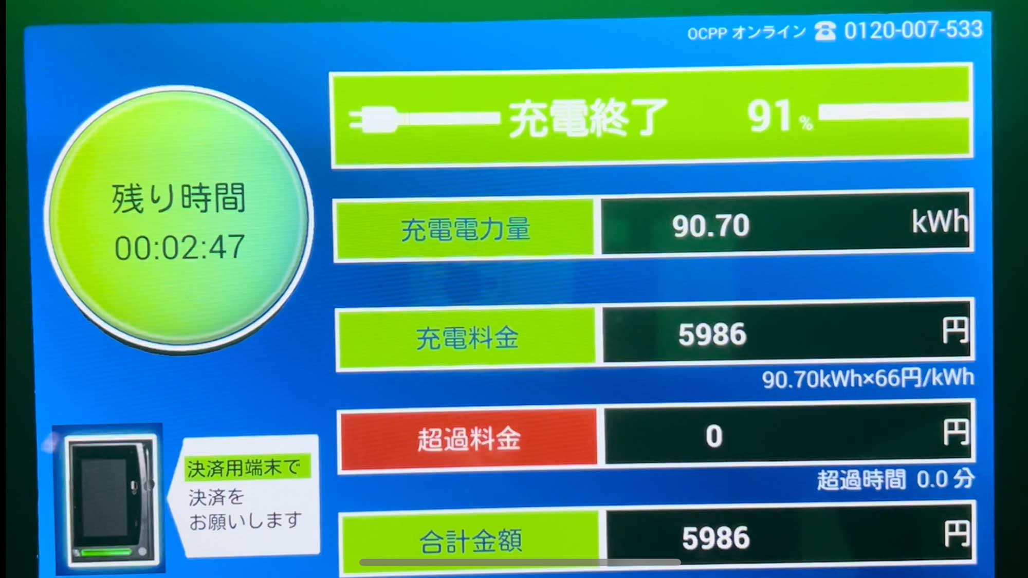

そして重要な部分は、従量課金を採用するFLASHでは、充電器側が流した電力量に対して課金されるという点でしょう。つまり充電ロスなどを含めた電力量に対して課金されるため、実際に車両側に充電された電力量よりも、最大1割程度多くの電力量に対して充電料金を支払うことになります。
なぜ車両側に充電された電力量よりも多くの充電料金を支払わなければならないのか、というクレームに発展する可能性もあり、この点は従量課金を採用する充電サービス事業者側の事前アナウンスとともに、我々EVユーザーサイドも理解しておく必要がありそうです。

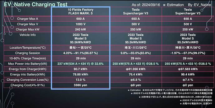

従量課金を採用するFLASHではSOC90%で充電セッションが強制的に終了します。SOC87%分の充電料金は約6000円という結果です。この充電料金を高額とみるか安いとみるかは人によるでしょうが、個人的には、会員登録が必要ないという点、および250kW超の超急速充電ができるという点で、極めてコストパフォーマンスの高い急速充電器であると感じます。
ちなみに、現在テンフィールズファクトリーは66円/kWhのキャンペーン中。通常は88円/kWhなので、今回の充電セッションでは約8000円となります。モデルSを購入したオーナーへの特典である「3年間のスーパーチャージャー無料」期間が終了した際、スーパーチャージャーよりもやや割高というような単価設定ということになります。

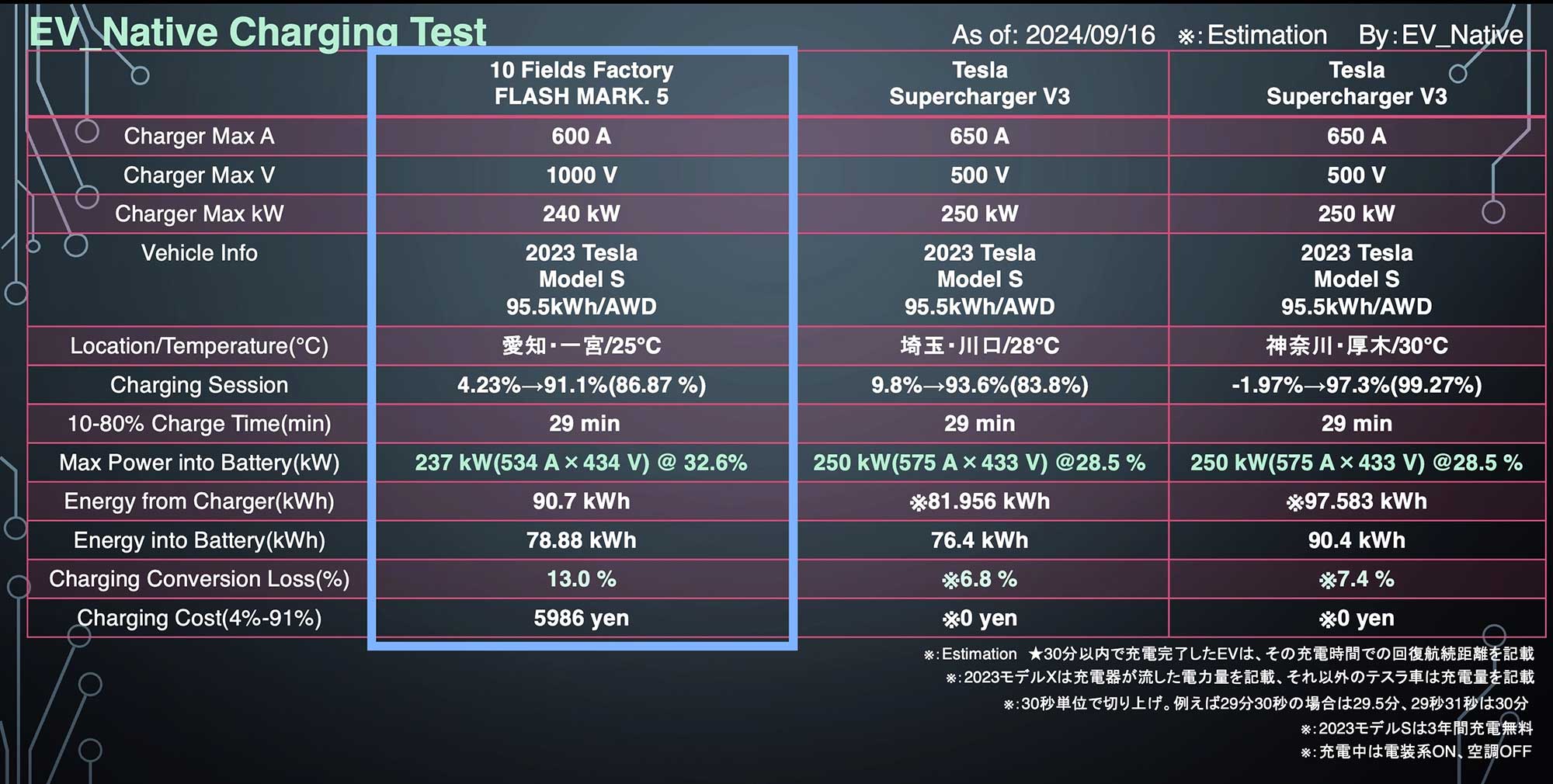

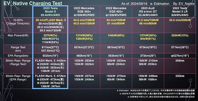

スーパーチャージャーV3に匹敵する充電性能を確認
ここでFLASHを使用した場合とテスラ・スーパーチャージャーV3を使用した場合の充電セッションを比較しましょう。

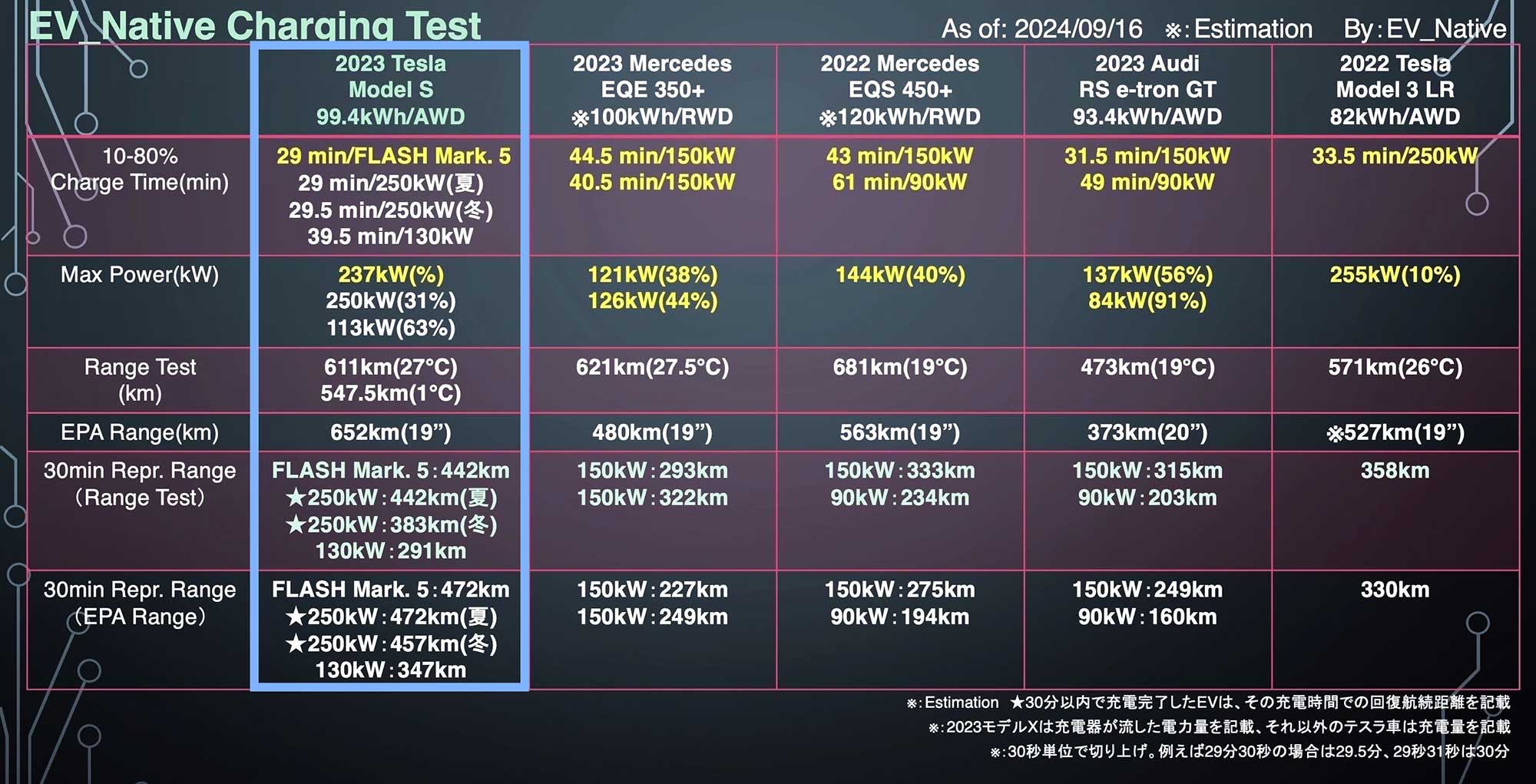

まずSOC10%から80%までの充電時間はともに29分間と、FLASH MARK.5はスーパーチャージャーV3と全く同等の充電性能を達成したことになります。私自身が実施した航続距離テスト(GPS速度100km/hで高速道路を往復巡行)で611kmという結果が出ているため、30分間の充電時間で、実用航続距離にして442km分を回復可能な計算となります。
これは過去に検証を実施した競合のプレミアムEVセダンであるメルセデスEQEやEQS、アウディRS e-tron GTなどと比較しても、頭ひとつ抜けた充電性能です。いずれにしても、このレベルの急速充電をスーパーチャージャーV3以外で達成できるとイメージしてみると、公共急速充電器を利用する場合はチャデモアダプターを使用して最大50kW(125A)で充電するしかなかったテスラユーザーにとってはかなりの朗報と言えそうです。
また、今後「400A×750V」を発揮可能としているチャデモ規格でも充電テストを行う予定ですが、テスラユーザーだけではなく、特に高い充電性能を有するチャデモEVユーザーにも朗報となり得るでしょう。
他方で、今回検証に使用した新型モデルSは、新車購入の際に3年間のスーパーチャージャー無料特典が付与されるので、あくまでもFLASHは緊急的な使用用途とはなりそうです。ちなみに充電ロスは約13.0%と概算でき、スーパーチャージャーと比較するとややロスが多いように見えますが、これは充電器によって計量方法が異なるため、一概にスーパーチャージャーの方が高効率と結論づけることはできません。

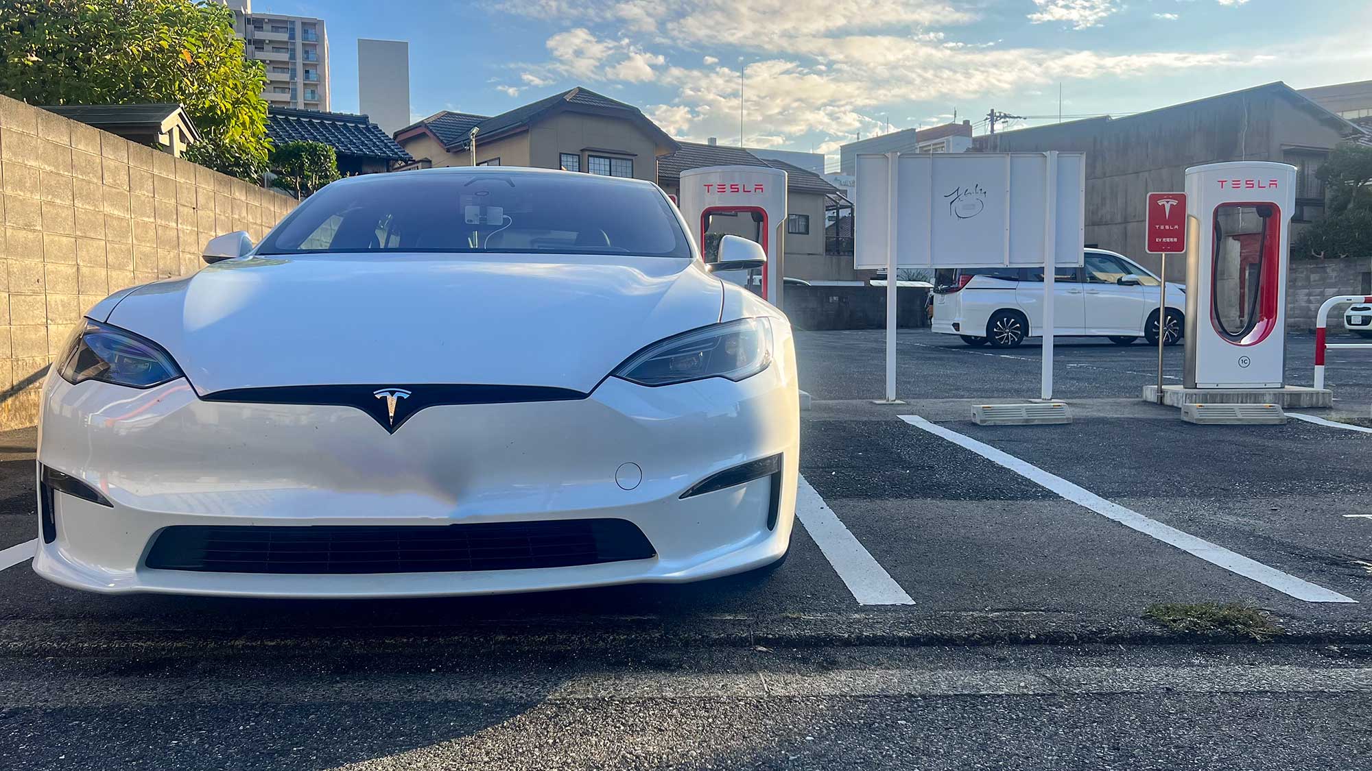

一宮で仮眠などしてから一気に走り、山陰地方に入りました。そしてテスラ最大の強みというのが、鳥取市街にもV3スーパーチャージャーが設置されている点です。しかも4台設置されているので充電待ちのリスクはほとんど心配する必要がありません。ことに山陰地方とあって行楽シーズン以外は利用率はさほど高くないはずです。これが、数年後の最大利用率に合わせてインフラ整備を進めているテスラ最大の強みであり、急速充電ネットワークがEV性能の一部であると呼べる理由でもあります。

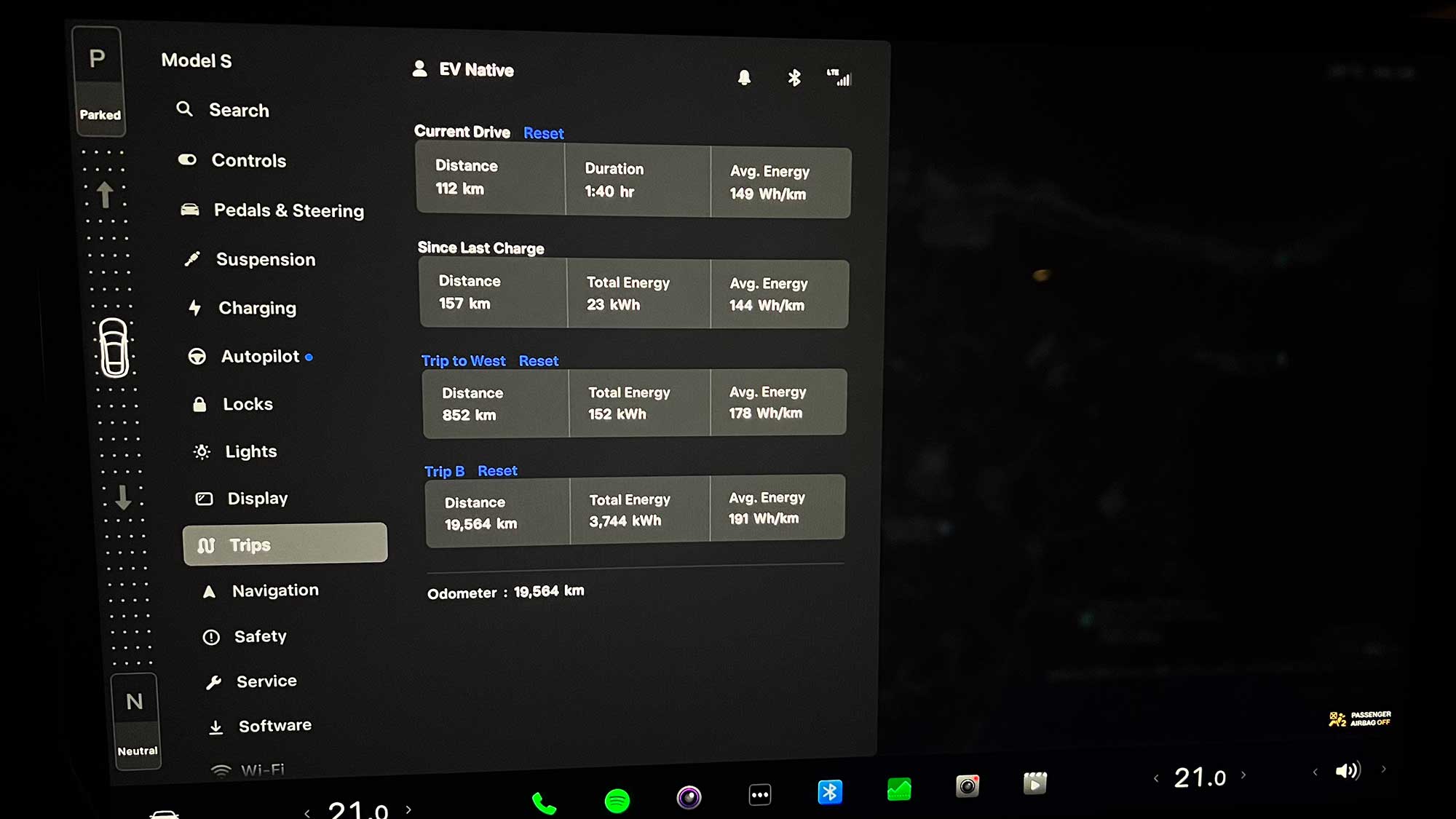

【区間③】鳥取市街→道の駅大社ご縁広場
●走行距離:112km
●消費電力量:98%→72.5%
●平均電費:149Wh/km(6.71km/kWh)
●外気温:29℃〜30℃
ついに島根県の出雲大社に到着しました。前半戦の走行距離は852kmと、すでに一回分の1000kmチャレンジに迫る長距離を走破していますが、充電回数は一回30〜40分程度の充電を2回のみ。もちろんSOC70%以上で到着しているため、さらに300km以上の航続距離を残しているという点を考慮に入れると、やはりモデルSの長距離走破性能の高さが実感できます。
