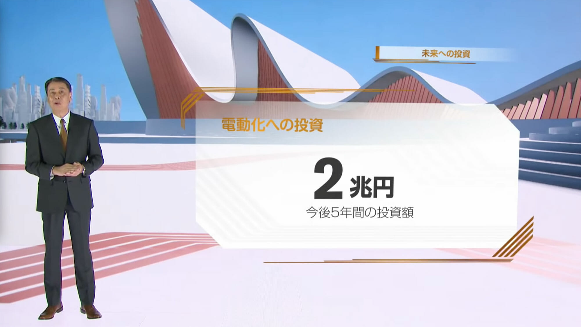

最初に注目するのは、電動化加速に向けて「今後5年間で約2兆円を投資」すると表明されたことです。
トヨタでは今年9月に開催した「電池・カーボンニュートラルに関する説明会」で、2030年までに1.5兆円を投資すると発表しました。日産は「今後5年間」なので2026年までとしても、トヨタの倍以上のペースで電動化への投資を行っていくことになります。
具体的な投資の目的として、まず駆動用バッテリー生産体制の増強が考えられます。この点は、トヨタがパナソニックとの合弁会社での増産分を含めて年間200GWh(平均50kWhの電気自動車にして約400万台分相当)のバッテリー生産(調達)能力を目標としているのに対し、今回の日産の発表では「2026年までに52GWh」(アシュワニ・グプタCOO)、さらにさまざまなパートナーと協力して「グローバルで130GWhのバッテリー生産能力を確保」(内田 誠CEO)するという、トヨタと比べてやや控えめに見える目標が示されました。
ただし、アシュワニ・グプタCOOのスピーチでは「マーケットの需要に応じて拡張も検討」するということなので、状況を見極めながら最適な生産体制増強を計画している、と読み取ることもできそうです。
5年間で2兆円! は莫大な投資に違いありません。とはいえ、米国証券取引委員会の資料を確認すると、テスラの直近の投資額は2021年と2022年の2年間だけでおよそ1.3兆円のペースです。電気自動車市場で独走するテスラに迫り、世界をリードしていくためには、5年間で2兆円ではまだ足りないのかも知れません。

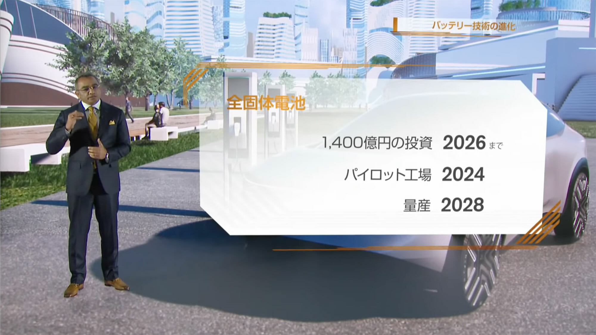

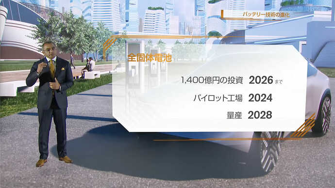

来年から全固体電池生産ライン建設に着手
今回の日産の発表で、個人的に最も刮目し、できれば追加取材したいと感じたのが「全固体電池を2028年度に市場投入」と明示されたことです。2028年と聞くとまだ先の話に感じますが、グプタCOOのスピーチの中で「来年からパイロット生産ライン建設に着手」することや「2024年に試作を開始して2028年に量産を開始する」というタイムラインが明示されました。
内田CEOのスピーチ内容も加味すると、性能としては「エネルギー密度は現在のリチウムイオン電池の2倍」、そして「充電時間は1/3に短縮」を目標としているということです。
ただの目標であれば話半分に聞き流すところではありますが、今回は内田CEOが、リーフを世に送り出し基礎研究を積み重ねてきたことによって「正極・負極に全固体ならではの材料を選択し」と発表しました。具体的に現状のリチウムイオン電池を凌駕する性能を獲得できる材料が見つかっていなければ、来年早々のパイロット生産ライン建設に踏み切るのは難しいでしょうし、2028年の量産開始と明確に表明するのも困難ではないか、と感じます。
すなわち、日産ではEVの駆動用バッテリーとして十分に実用化できる全固体電池の材料や生産方法のメドが立ったのではないか。というのが私の楽観的な解釈です。
さらにグプタCOOは、コバルトフリーのリチウムイオン電池開発を進め、電池のコストを「2028年には(2019年の第2世代リーフと比べ)65%コストダウンした75ドル/kWh」、さらに2030年に量産を開始する全固体電池では「65ドル/kWh」にまで引き下げる目標であることを示しました。実現すれば、日産、いや自動車メーカーがエンジンを作り続ける理由はほとんどなくなってしまうだろうと感じます。
