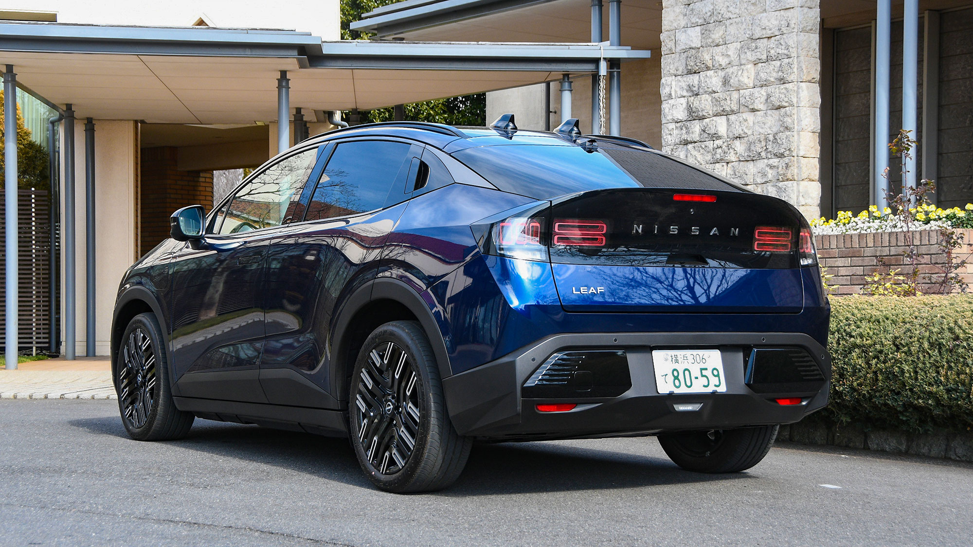

新型「日産リーフ」の公道試乗会に参加してきました。初代と2代目ではICEモデルのBプラットフォームをベースとしていましたが、新型ではプラットフォームを一新。CMF-EVと呼ばれるアリアと共通性のあるEV専用プラットフォームを採用し、よりEVとしての完成度を高めたモデルへと進化しています。
新型リーフは当初78kWhモデルのB7のみが発売されましたが、ちょうど筆者が参加した試乗会日程と時を同じくして55kWhモデルのB5が追加されました。リーフのバリエーションはトップからG、X、Sの順ですが、B7にはボトムグレードのSは用意されずGとXの2タイプです。
試乗車として用意されたのはB7の最上級グレードであるGでした。B7グレードに搭載されるバッテリーの容量は78kWhで、受け入れ電力は150kWです。モーター出力は160kW、モータートルクは355Nmでフロントタイヤを駆動するFWD。初代から今回の新型まで、リーフに4WDが設定されたことはありません。同価格帯で4WDモデルをラインナップするEV車種が増えていることもあり、降雪地帯での販売力にはブレーキとなっていると思われます。

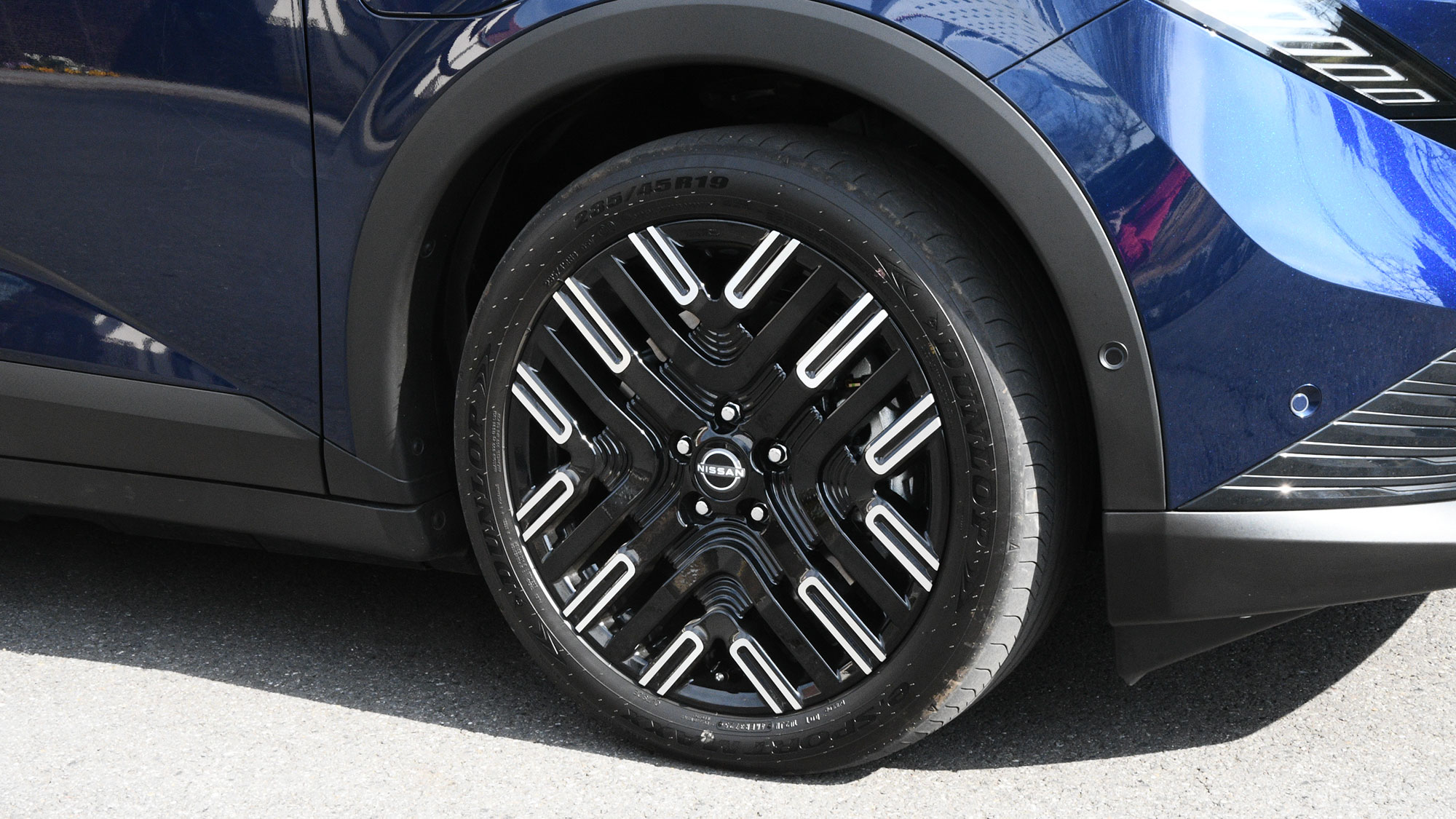

先代モデルはNISMOモデルで225/45R18サイズでしたが、試乗車のB7Gは235/45R19サイズが装着されます。このタイヤチョイスにより、足まわりのしっかり感は大きく向上。軽快で踏ん張りのあるコーナリングを実現しています。また、パワーステアリングは従来のシャフトからステアリングラックをアシストするデュアルピニオン式としたことで、ハンドリングのリニア感が向上していることも付け加えておきます。

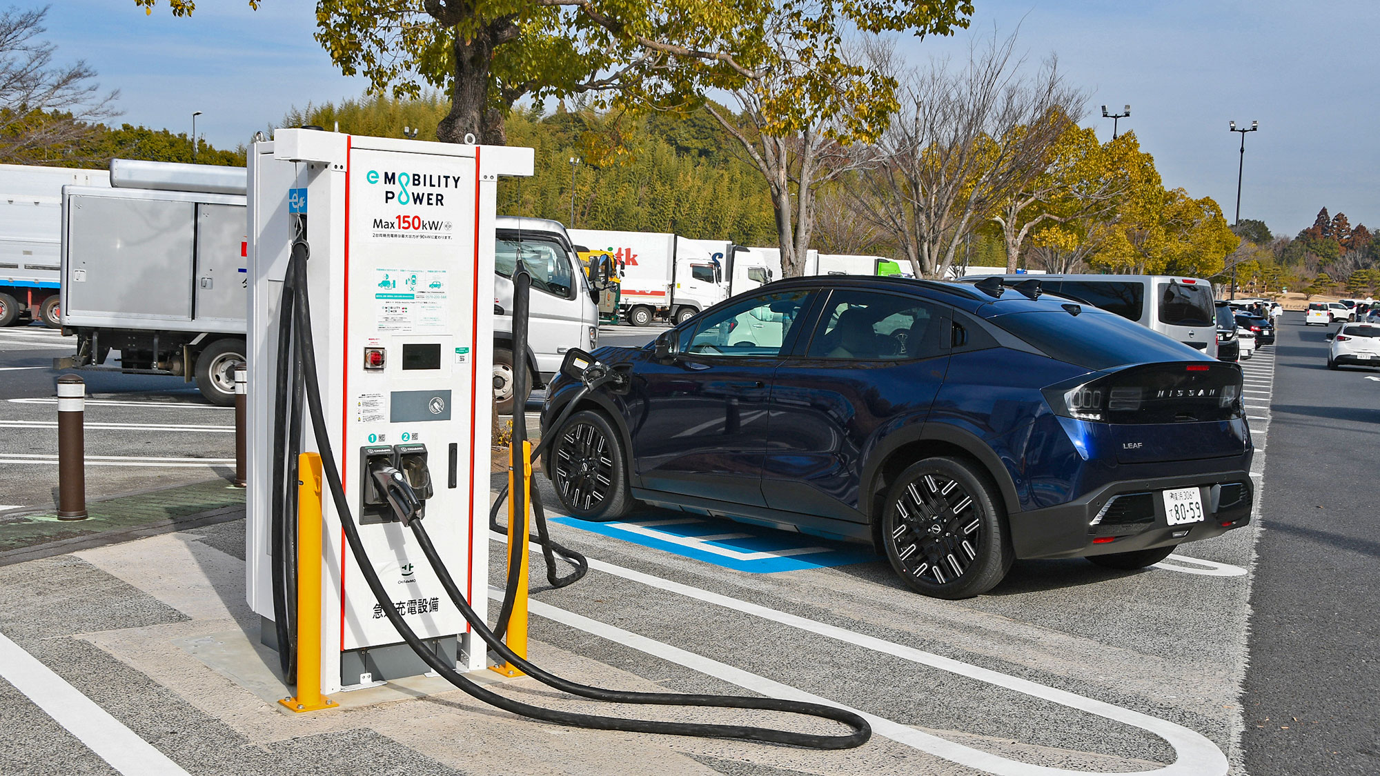

今回は試乗会としては珍しく急速充電を体験できるコース設定となっていました。とはいえ、充電スポットとして指定されたのは東関東自動車道下りの酒々井パーキングエリアだったので、まだまだバッテリー残量がしっかり残っている状態での充電となりました。

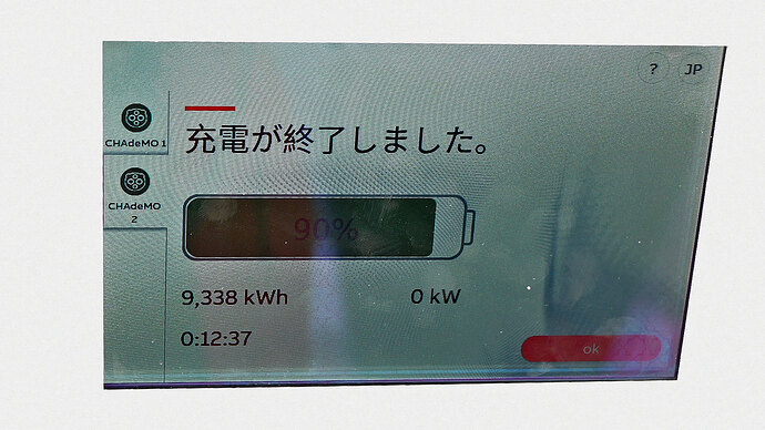

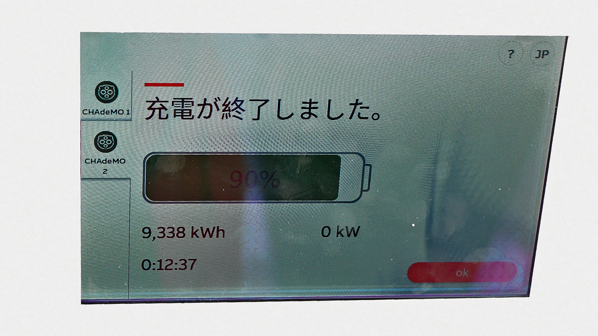

充電スタート時のSOCは78%でした。150kW器に接続して充電を開始、出力47~49kW程度で充電が行われ12分37秒で自動停止(急速充電は90%で停止する設定にしていました)。12%、9.338kWh(画像では9,338kWhと本来ピリオドである部分がカンマとなっていますが、ABBに確認したところ欧州表記に準じているということでした)を充電しSOCは90%まで回復しました。
SOC78%からの充電で50kW近くの充電性能を確保し、なおかつ90%まで充電がストップしなかったのはなかなか優秀だと思います。ただし、普段の使用ではSOCが80%近い状態からの急速充電は時間的な効率がよくないのであまりおすすめできません。
