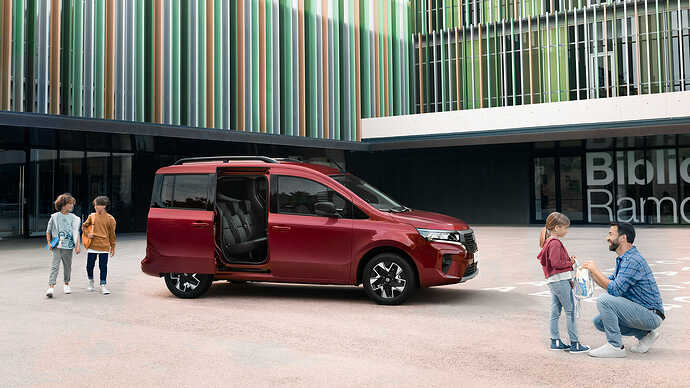

まずは日産。2021年9月27日、日産は小型商用車『Townstar(タウンスター)』の完全電気自動車モデルを投入することをグローバルのニュースとして発表しました。
Townstar は、電気商用車の草分けとして根強い支持を得ている『e-NV200』(エンジンモデルでは『NV250』)のニューモデルという位置付けになります。完全電気自動車モデルとともに、最新の「Euro 6d」排ガス規制に適合した1.3リッターエンジンのモデルもラインナップされます。また、バン以外にもファミリーユースなども想定したワゴンタイプが用意されます。
発表ではTownstarが「欧州市場におけるLCV(Light Commercial Vehicle)戦略」の中心的な車種となることとともに、「グローバル事業全体で持続可能な成長と収益性を優先」して導入することを強調。日産が掲げるカーボンニュートラル実現に向けたビジョン『EV36Zero』の重要な一手、つまり欧州における日産車の電動化を加速させるための新型車であることが伺えます。

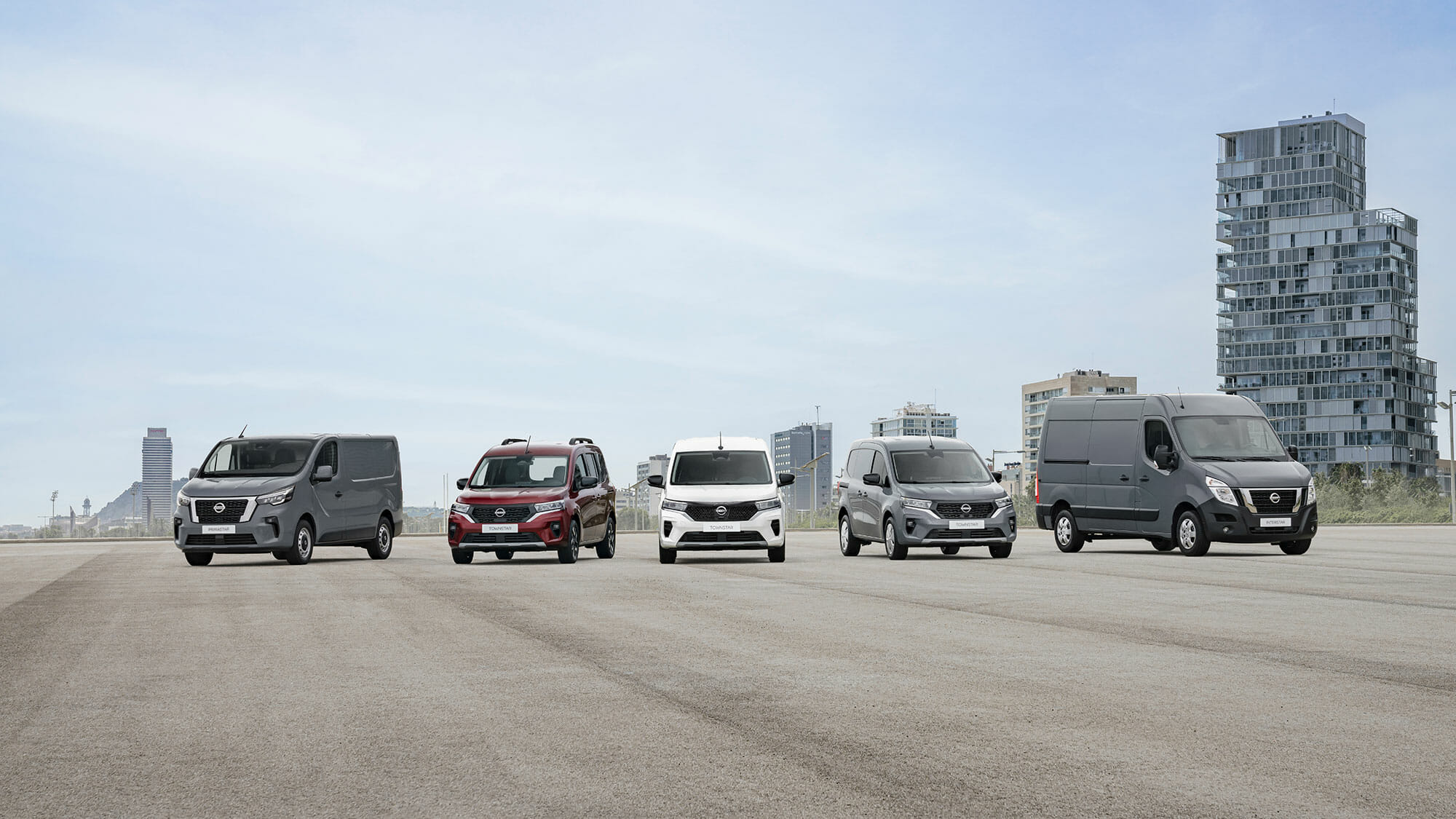

さらに同日、欧州の日産は新型Townstarとともに、NV300に替わる新型車として『Primastar(プリマスター)』、NV400に替わる『Interstar(インタースター)』を投入し、「オールスターLCVラインナップ」を揃えることを発表しました。
お、電動小型商用車が揃うのか? と思ったのですが、PrimastarとInterstarのEVモデルについての言及はありませんでした。
とはいえ、日産では2023年までに欧州での新車販売の75%を「電動化」することも示しています。「小型」商用車とはいえ、NV300とかNV400クラスになると、搭載するバッテリー容量と航続距離、車両価格のバランスがなかなか厳しいことになるのでしょう。このあたりはバッテリー生産の進化やさらなる価格の低廉化、また「使い方」を含めた新たな提案といった、電気自動車普及のための大きな課題となるポイントを示唆しているように思います。
