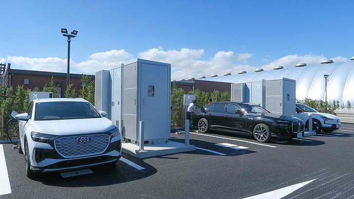

大容量蓄電池メーカーであるパワーエックスが、東京都江東区の「有明アーバンスポーツパーク」駐車場に「Hypercharger」を2基、合計4口を設置した超急速EVチャージステーションを開設。日本でも急速充電ステーションへの高出力複数口設置を拡げるために、象徴的なスポットが誕生しました。
高出力複数口に加えて予約可能な利便性
2024年10月12日、株式会社パワーエックス(PowerX)が東京都江東区の「livedoor URBAN SPORTS PARK(正式名称:有明アーバンスポーツパーク)」の有料駐車場内に、最大150kW×2口(2台同時充電時は最大120kW×2口)の超急速充電器「Hypercharger(ハイパーチャージャー)」を2基4口設置して運用を開始。10月15日にプレス向けの内覧会が開催されたので現地を訪問してきました。
パワーエックスのハイパーチャージャーについては、EVsmartブログで何度も紹介(関連記事アーカイブ)しています。358kWhの大容量蓄電池と2口の充電器がセットで1基。1口のみの充電では最大150kW(10分間のブーストモード)、2台のEVが2口同時充電する場合でも各120kW、合計240kWで充電することができる超高出力&複数口の急速充電器です。
大容量バッテリーに蓄えた電気で充電するため、系統電力からは50kW未満の低圧受電で運用できます。受電設備の初期コストや、一定期間内の最大利用電力量で決まる「デマンド基本料金」を抑えられる特長があり、太陽光発電など再生可能エネルギーによる発電と組み合わせることも可能。最新モデルの「Hypercharger Pro」にはバッテリーからの給電機能があり、非常時の電源や再エネ電力活用ツールとしての付加価値を備えています。
EVユーザーにとっての魅力は、なんといってもまずは高出力であること。システム電圧が400V基準のEVの場合、150kWのブースト時には最大350A、2台同時充電などで120kWとなっても最大300A程度での高出力充電が可能なので、受電能力が高いEV車種であれば30分で40kWh以上を充電できるはず。日産サクラのように急速充電の受電性能が低い(サクラは最大30kW)場合でも、従量課金制を導入しているため納得感高く利用することができます。

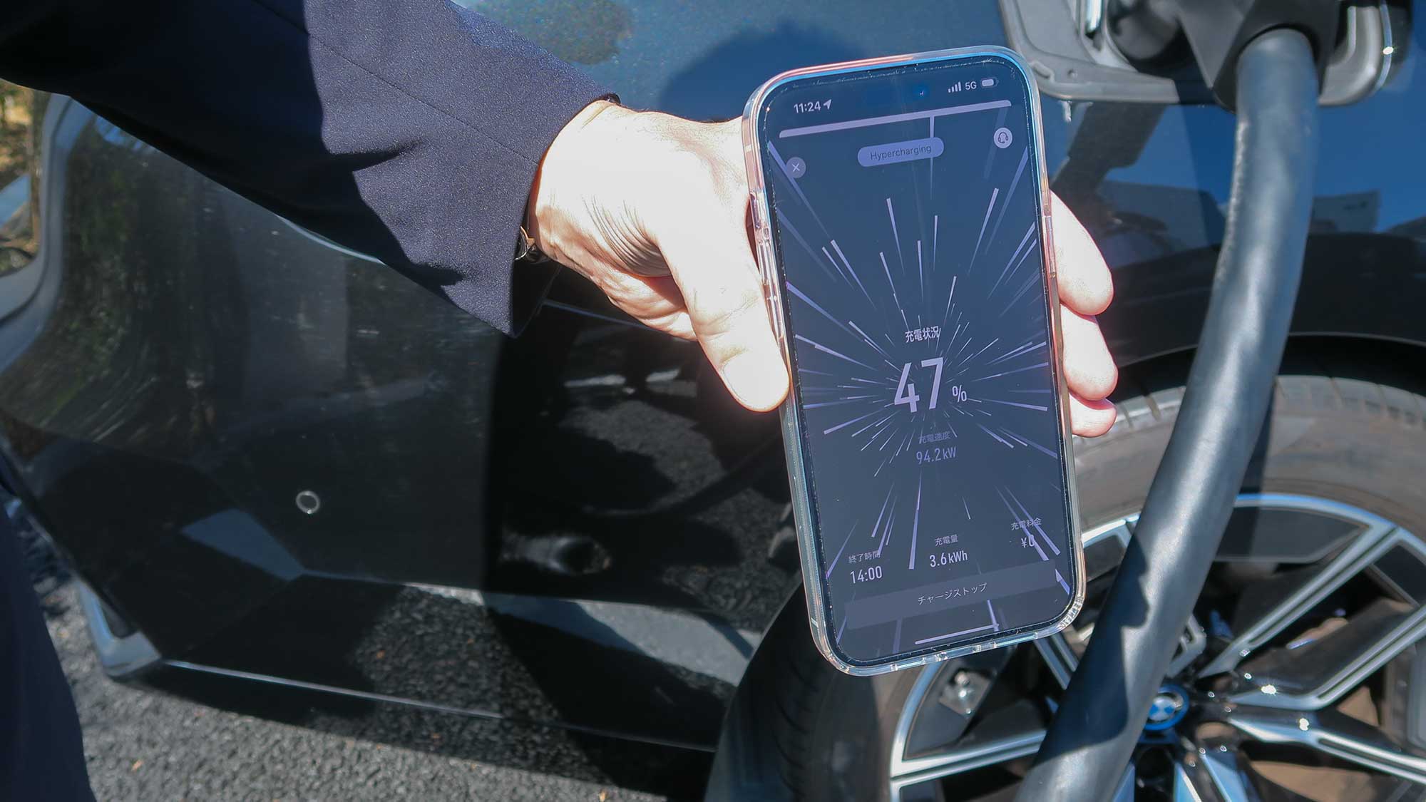

また、複数口設置がデフォルトであることに加えて、専用アプリを通じた完全予約制となっており、余計な充電待ちに遭遇してしまうリスクを排除。ハイパーチャージャーの充電ステーションは、最近では最大250kWかつ4基以上の設置が標準で圧倒的な利便性を誇るテスラ「スーパーチャージャー」にも匹敵する、日本版の超便利な急速充電ステーションのネットワークを構築しつつあります。
15日に訪問した現地では、パワーエックスが用意したEVへの充電デモを見る(撮影する)だけでしたが、私自身、別のステーションのハイパーチャージャーは何度も使い、その便利さは先刻承知。今までのステーションでは1基2口設置のところがほとんどだったので、2基4口、ことにシルバーに輝く電源部ユニット(蓄電池)が2つ立ち並んでいる様子は壮観でした。

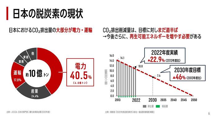

まず強調されたのが、日本の脱炭素社会実現のために「電力」と「運輸=自動車」のCO2削減が必須であることです。電力の脱炭素化、すなわち再生可能エネルギー発電のさらなる活用を進めるためにも、調整力としての蓄電能力が不可欠であり、2040年に向けておよそ358GWh、2050年には841GWh規模の蓄電池が必要になるという試算を紹介。2050年カーボンゼロへの目標である2030年度に-46%(2013年度比)を達成するためにも、大容量蓄電池を活用して再生可能エネルギー発電を増やす必要があることが説明されました。

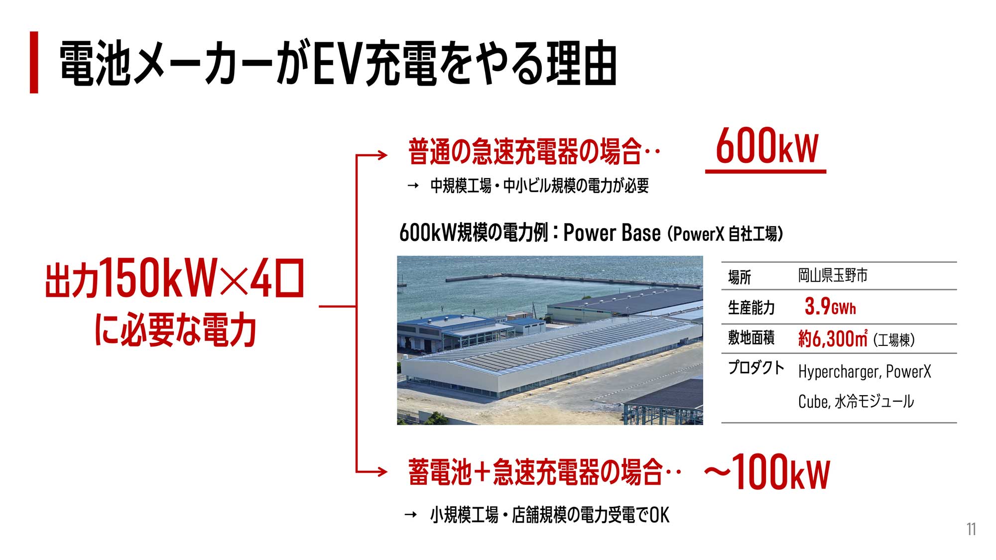

パワーエックスは大容量蓄電池の国産メーカーです。なぜ、電池メーカーがEV急速充電事業をやるのか。その理由も、蓄電池の有効活用であることが説明されました。たとえば、出力150kWの急速充電器4口を運用するために、普通の急速充電器であれば「150kW×4口=600kW」の電源を用意しなければなりません。でも、50kW未満の電源で1基2口を運用できるハイパーチャージャーであれば、100kW程度の電源で4口の超急速充電器を使うことができます。
伊藤CEOは、600kWの電力というのが岡山県玉野市にあるパワーエックスの工場並み(仮に8口で1.2MWだと高層ビル並み!)であることを例示。蓄電池を有効活用したハイパーチャージャーが、日本国内に高出力EV充電インフラ整備を進めるために有効であることが強調されました。
