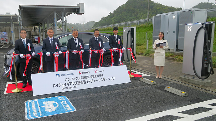

2025年5月30日、定置型の大容量蓄電池の製造、設置および電力販売を手掛けるパワーエックス(PowerX)が、千葉県の館山自動車道(富津館山道路)上にある「ハイウェイオアシス富楽里(ふらり)」で蓄電池型超急速EV充電器『Hypercharger(ハイパーチャージャー)』の運用を開始しました。
ハイパーチャージャーは1基につき容量358kWhの大型蓄電池と2口のディスペンサー(ケーブル部)を備えており、1台充電時の最大出力は150kW(10分間のブーストモードで以降は120kWで連続運転)。2台同時充電時はそれぞれ最大120kW(合計240kW)の超急速充電が可能。専用アプリを通じて、従量課金(kWh課金)で利用できるのが特長です。

設置台数:2基(4口)/上り線、下り線の駐車場に各1基(2口)設置

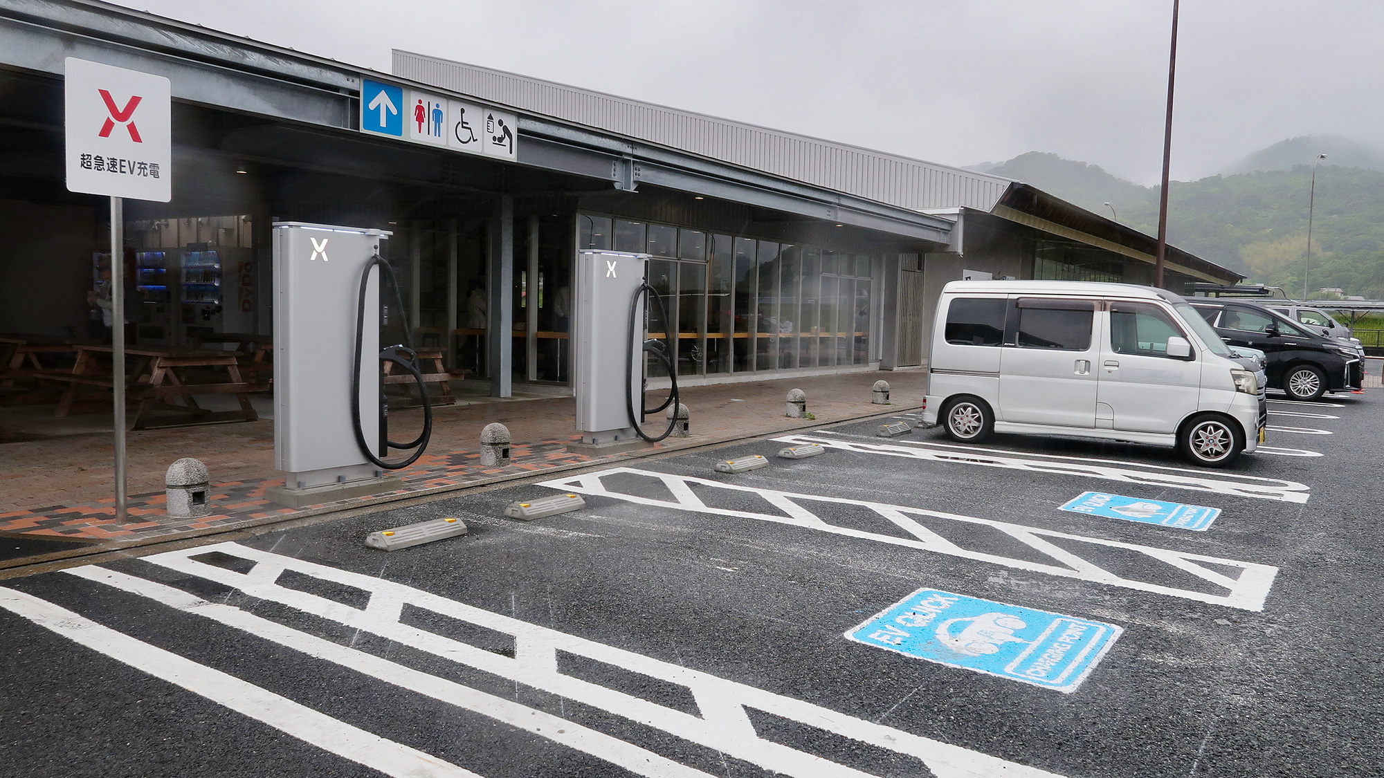

ハイウェイオアシス富楽里に設置されたハイパーチャージャーは、上り線と下り線に各1基2口の、合計2基4口です。設置場所は、下り線はハイウェイオアシスの店舗入口から少し離れていますが、上り線の充電器はトイレの真正面なので、一般のICE車が停めてしまわないかちょっと心配なくらい好立地です。

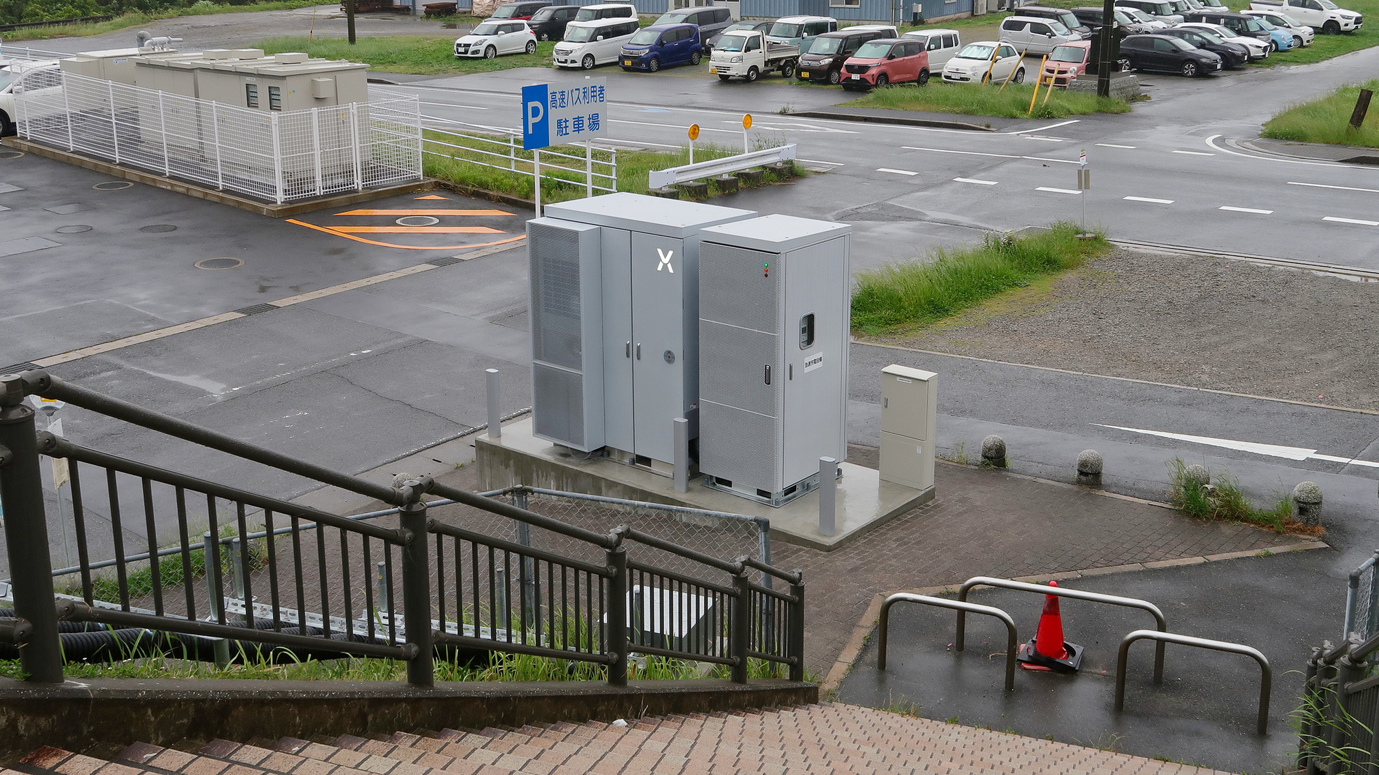

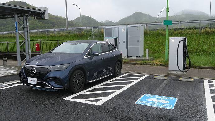

ハイパーチャージャーの蓄電池は、充電器のすぐ後ろに設置してある下り線側に対して、上り線では置き場所に苦労したようで、ハイウェイオアシスの敷地から一段下がった場所に設置してありました。パワーエックスによれば蓄電池から充電器まで最長50m程度離れていても設置は可能とのことですが、コストはかかりそうです。

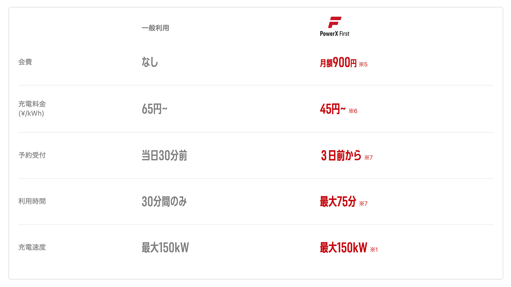

また、今回の発表会で「高速道路上のステーションに限って、事前の予約は不可。充電時間の上限を30分に限定して運用」することを示しました。パワーエックスの充電プランは、有料(月額900円※以下、料金は税込)会員の『PowerX First(パワーエックス・ファースト)』なら充電器の予約ができて、充電時間が最大75分になることが特長です。

パワーエックスの充電料金は、一般利用(月会費無料)で65円〜/kWh、月額会費900円(年払いの場合。月払いは月額1050円)の「パワーエックスファースト」会員は45円〜/kWh。急速充電の従量課金料金としてはリーズナブルであることもユーザーにとって魅力です。

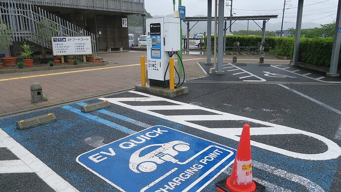

ちなみに、ハイウェイオアシス富楽里(2階)の1階にある道の駅富楽里の駐車場には、e-Mobility Powerネットワークの充電カードで利用できる20kWの急速(中速)充電器が1口設置されています。一般道から道の駅を利用する場合はe-Mobility Power、高速道路からハイウェイオアシスを利用する場合はパワーエックスの充電器を利用することになります。
