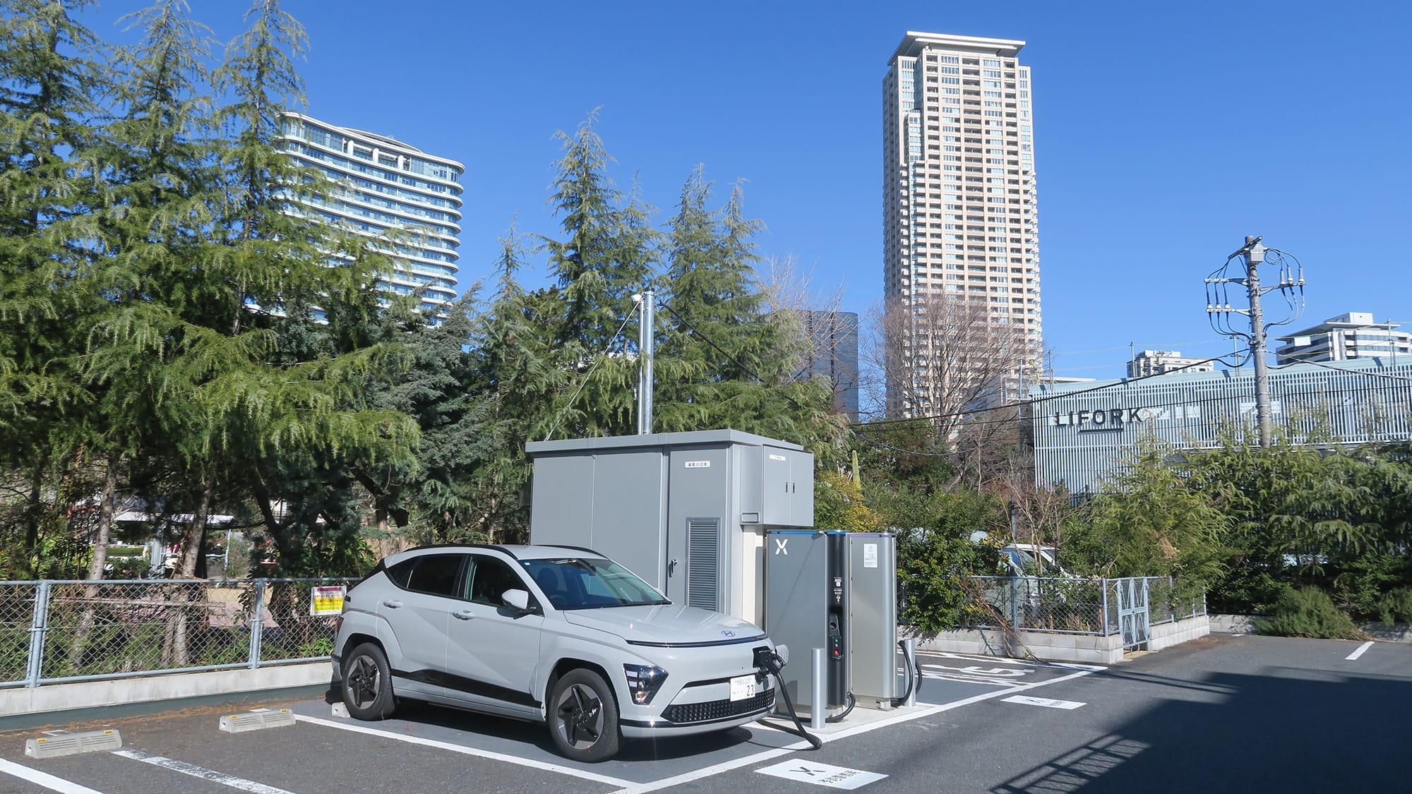

※冒頭写真はシェアグリーン南青山(東京都港区)のHypercharger。

Hypercharger は大型の蓄電池を備えた高出力急速充電器で、1基の設備で2口の充電ストールを備えています。1台だけの充電時は最大150kW(10分間のブーストモード)、2台同時の場合120kW×2口の最大出力で充電することができます。既設器と入れ替えるのか増設になるのかといったところは各地でケースバイケースかとは思いますが、書式を揃えて紹介すると「最大150kW(120kW×1基2口)」となり、50kW器×2基だった道の駅でも大幅なパワーアップです。
ちなみに、道の駅とよはしで既設の50kW器もJFE製の「蓄電池式」ではありますが、この「RAPIDAS-R」の蓄電池容量は12kWh程度(カタログには容量非掲載)で、蓄電池のSOCが減ると50kWの最大出力は出なくなります。一方、Hypercharger が備える蓄電池は定格で358kWhの超大容量。蓄電池には50kW未満の低圧受電で充電するので、高圧受電の受電設備設置などの初期投資や、デマンド基本料金などの運用コストを抑えることができます。
まあ、350kWh超の大容量蓄電池とはいえ、繁忙期に大容量EVが10台連続充電! なんてことになると空っぽになってしまうでしょうが……。Hypercharger は専用アプリで蓄電池への充電時間も勘案しながら予約をコントロールする仕組みになっているので、そのあたりも含めて合理的な運用のあり方を探る「社会実験」になるのだと思います。
