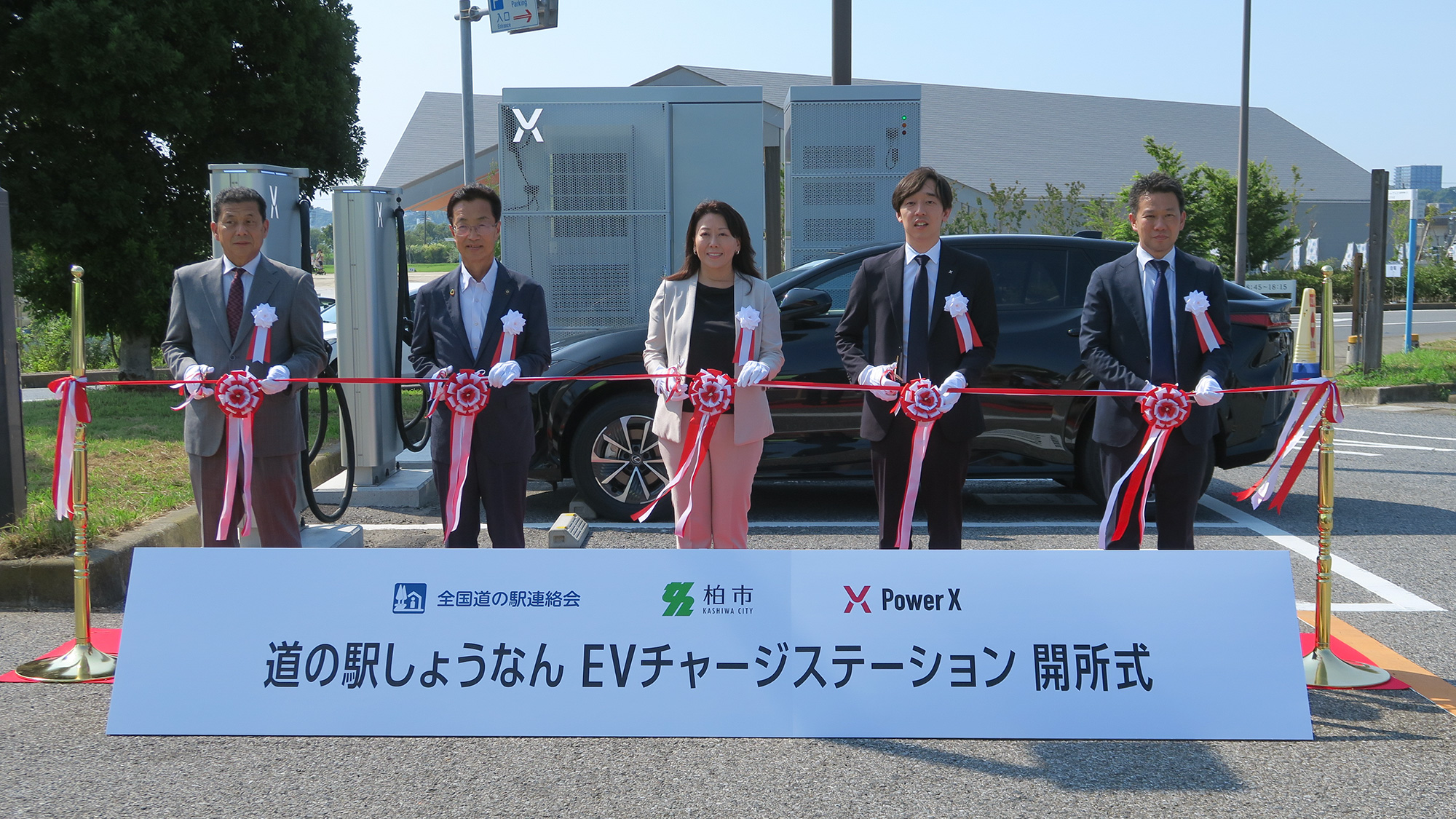

2024年7月5日(金)、株式会社パワーエックスが「道の駅 しょうなん」(千葉県柏市)に蓄電式超急速充電器「Hypercharger」を設置して開所式を開催しました。今年4月、一般社団法人全国道の駅連絡会と締結した「全国の道の駅におけるEV充電設備の利用実験に関する協定」では、2024年から2年間で27カ所の道の駅に「Hypercharger」を設置していくとしており、今回が「第一弾」の設置となります。

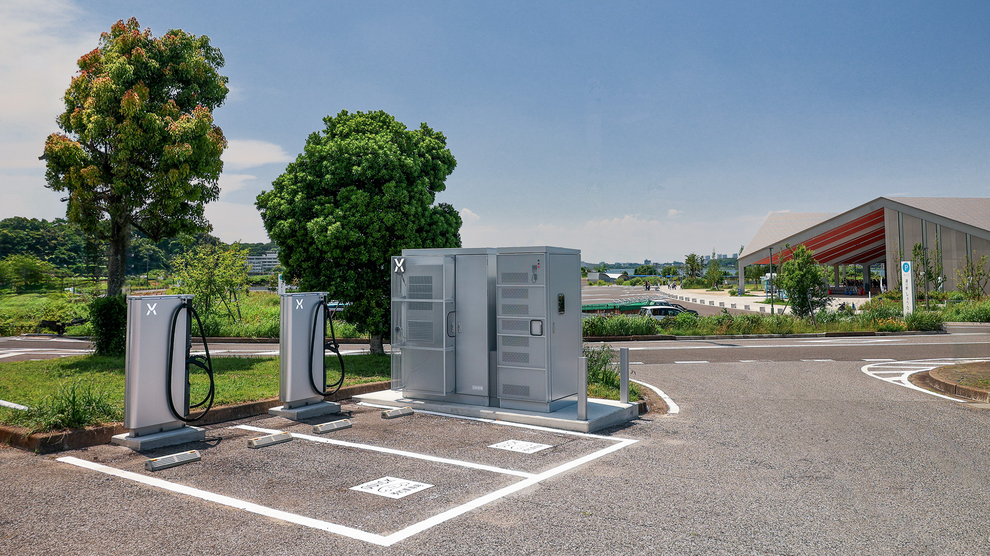

「Hypercharger」は岡山県に工場をもつ蓄電池メーカーのパワーエックスが開発&製造&販売(場所によっては運用も)している自社製の蓄電池型超急速充電器です。容量358kWhという大型の蓄電池と2口の充電ストールがセットになっていて、1台だけの充電時は最大150kW(10分間のブーストモード)、2台同時の場合120kW×2口の最大出力で充電することができます。
今まで、EV用急速充電器を設置している道の駅は少なくなかったものの、出力40kW以下がほとんどで、むしろ20〜30kW程度の「中速充電器」が多かったのが実状。しかも設置されているのは1基(1口)のみで、充電待ちリスクが高く使いづらいという課題がありました。
「Hypercharger」は高出力で2口が基本。しかも、専用アプリで予約可能。充電時間にも「原則30分」といった制限はなく、30分、45分、60分から選択することができます。当面は「2025年までに27カ所」ではありますが、「Hypercharger」が設置された道の駅ではEV充電の利便性が格段に高まることは間違いありません。

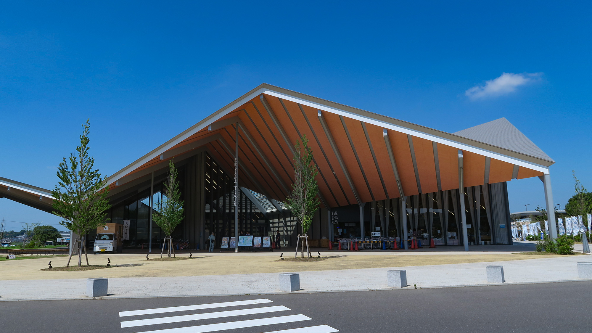

「道の駅しょうなん」は「都心から最も近い天然湖沼」(開所式で挨拶した柏市長、太田和美氏の言葉を引用)である手賀沼の湖畔に位置しており、2021年にリニューアルした大規模な道の駅です。

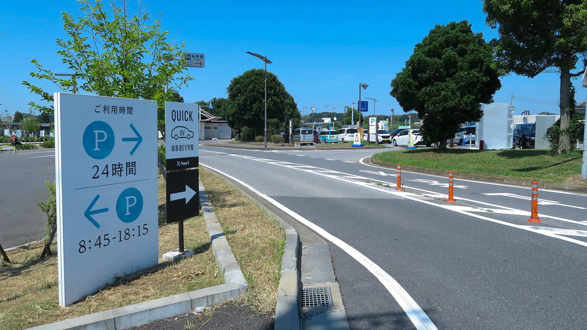

P1からP4まで、約400台収容の駐車場を備えており、パワーエックスの充電器はP1に入ってすぐの右側、わかりやすい場所に設置されていました。
利用時間は24時間で、駐車料金はもちろん無料。パワーエックスの「Hypercharger」は充電した電力量(kWh)に応じた従量課金制ではありますが、現在は充電料金を無料とする「Try! PowerX」キャンペーンを実施しており、「道の駅しょうなん」の充電器も当面は無料で利用できます。

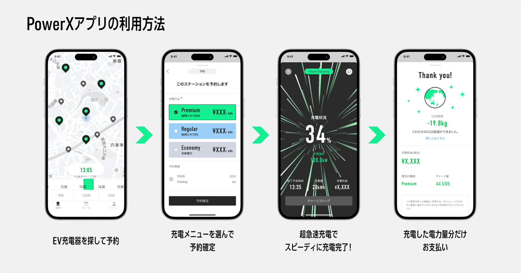

充電に行く際は、専用のスマホアプリ「PowerXアプリ」をインストールするとともに、必ずアプリから「予約」してから訪れるのが賢明です。
