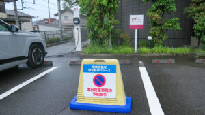

※冒頭写真はシェアグリーン南青山(東京都港区)のHypercharger。
