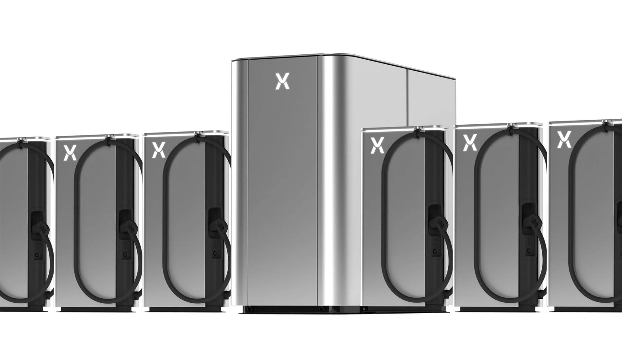

パワーエックスのHyperchargerも、最大400kWに対応可能なチャデモ2.0規格の認証を得たとはいえ、すぐに最大240kW出力の急速充電器を展開するわけではありません。パワーエックスに質問したところ「358kWhの蓄電池搭載のStandardモデルは2口搭載で、一台接続時は10分間のブーストモードで150kW出力、その後120kWの連続出力となります。2台同時接続時は、120kW連続出力」となり、「179kWhの蓄電池搭載のコンパクトモデルは、1口搭載のモデルで、上記と同様に150kWで10分間のブーストモード、その後120kW連続出力」になるということです。
