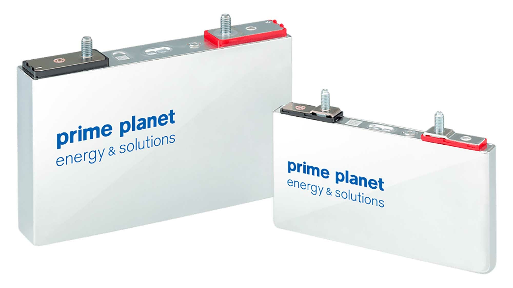

兵庫県姫路市と、中国大連市の子会社『大連プライムプラネットエナジー有限公司(PPEDL)』にある既存の生産拠点(工場)に、車載用角形リチウムイオン電池の生産ラインを新設します。
新設される生産ラインは、姫路拠点が「電気自動車(BEV)用角形リチウムイオン電池」で「BEV 約8万台」分の増産見込み。大連拠点では「ハイブリッド自動車(HEV)用角形リチウムイオン電池」を「HEV約40万台」分相当の増産を見込んでいます。
