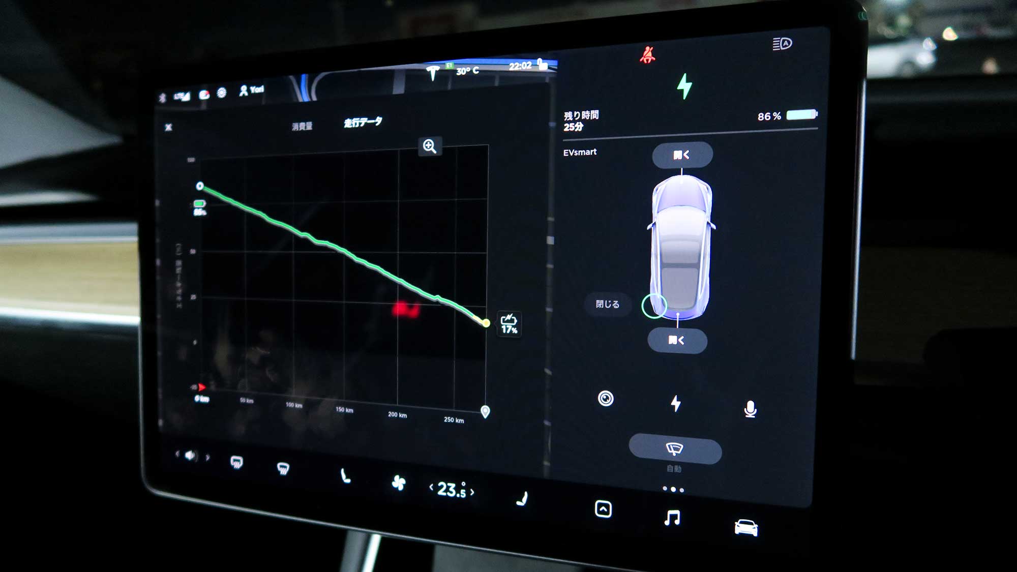

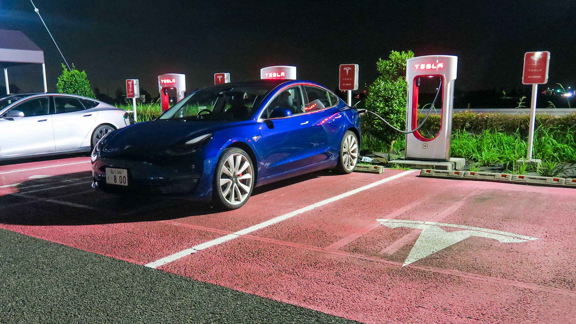

兵庫〜東京への復路を実質スーパーチャージャー岐阜羽島での充電1回だけで走破できたことは、昨日のレポートで紹介しました。復路の走行距離は650km程度。650÷2=325km、75kWhの電池を搭載したモデル3パフォーマンスの一充電航続距離は実用に近いEPA(アメリカ環境保護庁)基準で499kmなので、算数の計算としても充電1回で走りきれるのは当然なのですが、実際に走ってみると、なんというか、満腹です。

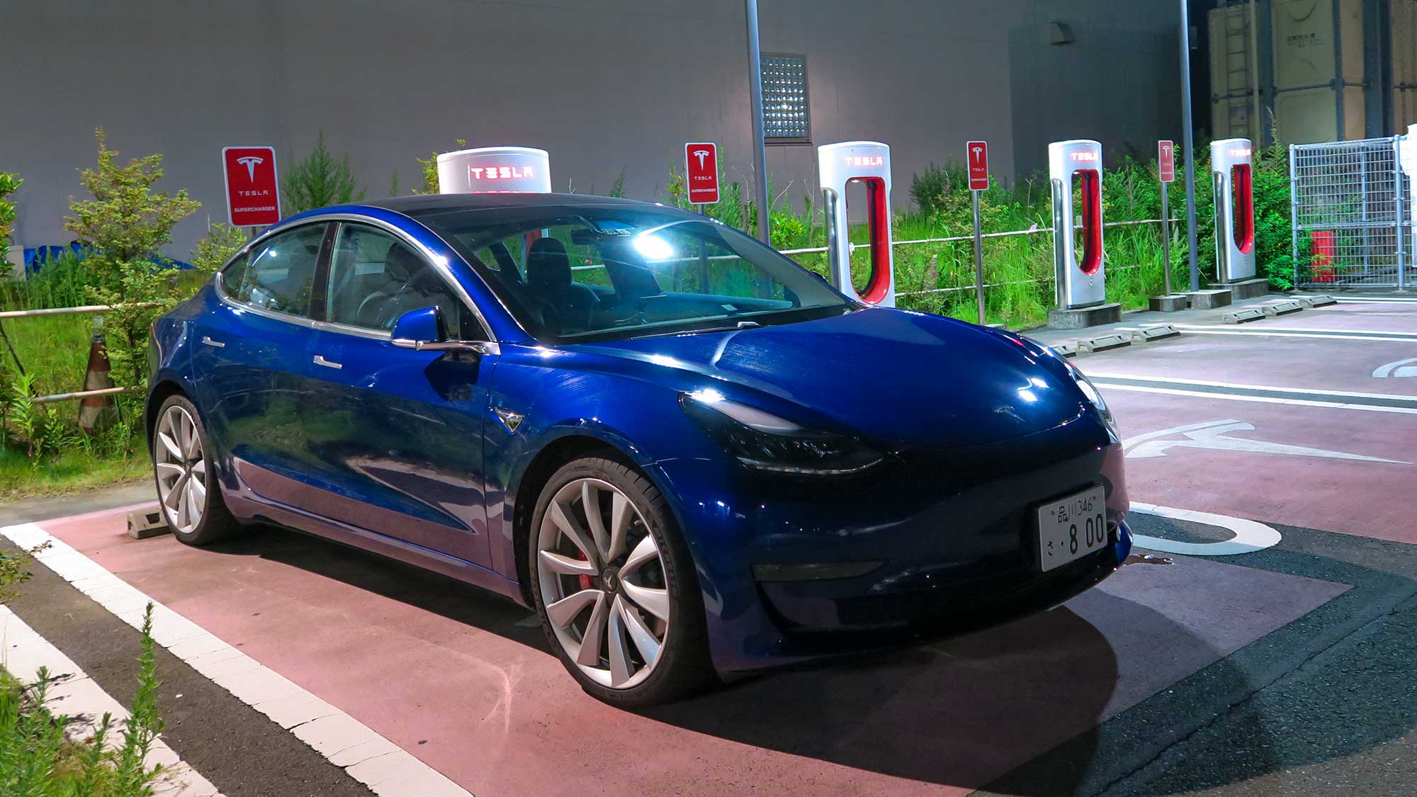

さらに、充電1回でOKなのは、スーパーチャージャーが最大120kWという高出力で充電できて、チャデモNCS器のような30分制限がないからでもあります。
このモデル3であっても、もしチャデモでNCS加盟の急速充電器だけで走ろうとすると、最大出力50kWのアダプターを使って原則30分間の充電となり、実質は20kWh強の電力しか補充できないので、充電1回につき走れる距離は100kmちょっと。満充電でスタートして400kmほど頑張って走ったとしても、その後、最低でも2〜3回×30分の充電を繰り返す必要があります。

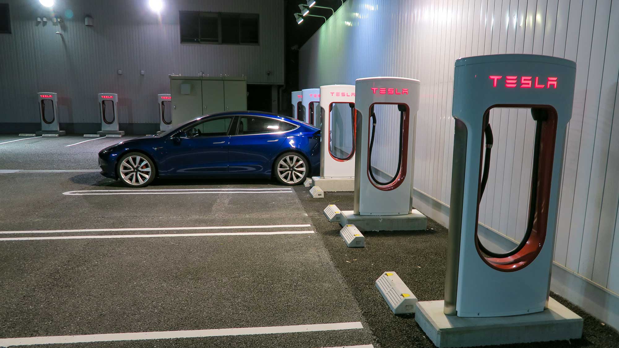

今回、SC岐阜羽島では45分間で61.15kWh、5%から89%まで充電することができました。つまり、グランドツアラーとして十分な電池容量を備えていることに加えて、テスラが独自で拡充しているスーパーチャージャー網が、テスラ車の性能の重要な一部になっているのです。
日本でも、いち早く電気自動車を発売した日産や三菱は自社ディーラー網などに意欲的に充電インフラを整備しています。また、タイカンを発売したポルシェは独自の150kW充電網を整備しつつあります。でも、その他のメーカーからは、今ひとつEV充電インフラへの「本気」は見えてきません。さらに、高速道路SA/PAなどへの公共充電インフラについても、電気自動車の性能やユーザーの利便性を考えた整備が進められているとは、なかなか言えない状況が続いています。

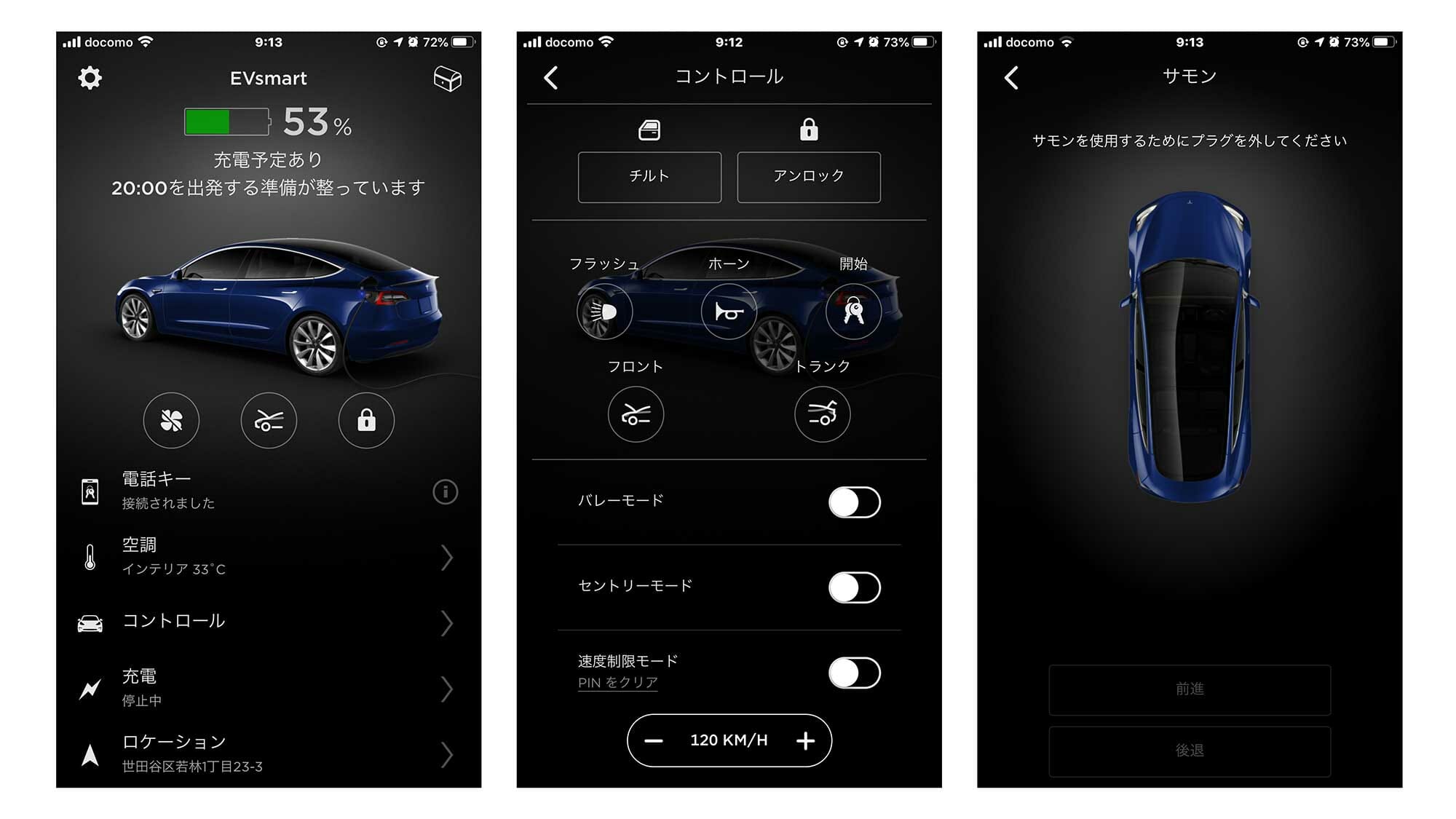

テスラはスマホキーでエントリーできる。さまざまな機能が液晶パネルでコントロールできる。ファームウェアが自動的にアップロードされる、などなど。テスラ車を語る時、既存のエンジン車に比べて「できること」が注目されがちです。
でも、実際にモデル3をドライブしていて感じるのは、新たに「できること」だけが重要なのではありません。電気自動車としてできること、あるいはできて欲しいことが、液晶パネルを中心としたインターフェースに小気味よくパッケージングされているのがモデル3の魅力の秘訣だと思います。電話機にはテンキーやダイヤルが不可欠という常識をスマホが覆したように、従来の「自動車の常識」には縛られず、ユーザー本位の操作を可能にしていることが、モデル3の、そしてテスラ車の最大の魅力といっていいでしょう。

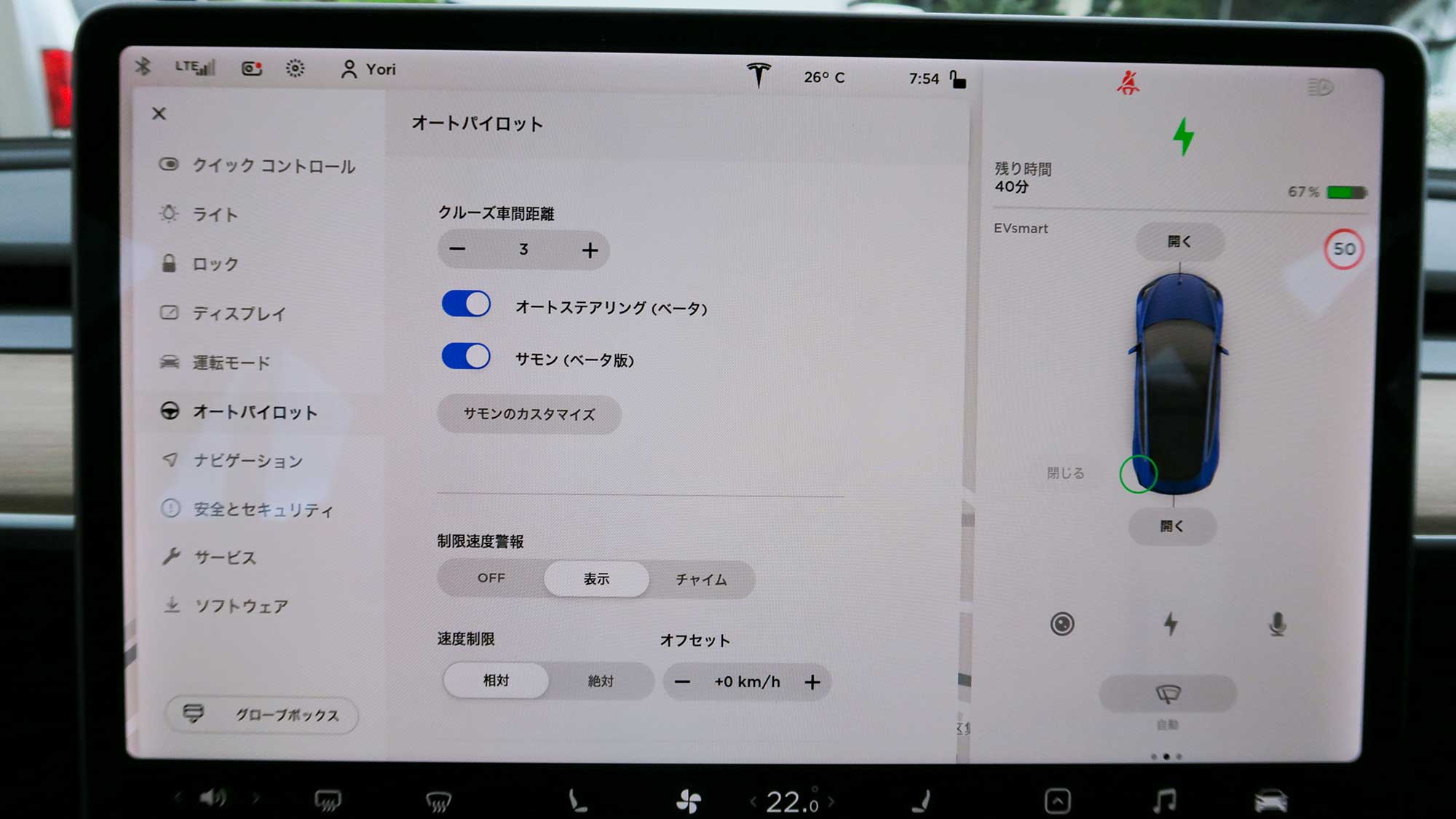

今回の長距離実走では高速道路巡航が中心でした。結果、ほとんどの区間で「オートパイロット」機能を使用していたので、私自身はアクセルやブレーキ、ハンドルの操作などをあまり行っていません。速度が遅いトラックなどを追い越す時も、ウインカーを操作するだけで自動で車線変更してくれます。慣れないうちはついつい自分でハンドルを切る力を入れすぎて警告音とともにオートパイロットが解除されたりしがちですが、数回の操作を体験すれば、上手な扱い方がわかってきます。
前車追従式オートクルーズやレーンキープ機能は最近では多くの車種で搭載されていますが、モデル3のオートパイロットの信頼感の高さは、これもまた秀逸です。テスラが完全自動運転へのチャレンジに意欲的であることはよく知られています。このモデル3にもソフトウェアのアップデートで「フルセルフドライビング」に対応できるとするオプションが搭載されています。日本の道路で完全自動運転が実現するのがいつになるかはさておき、高い目標設定に向かってテスラがチャレンジを続けているからこそ、現段階でも抜群に信頼性と実用性の高い「運転支援機能」が実現できているのだと思います。
