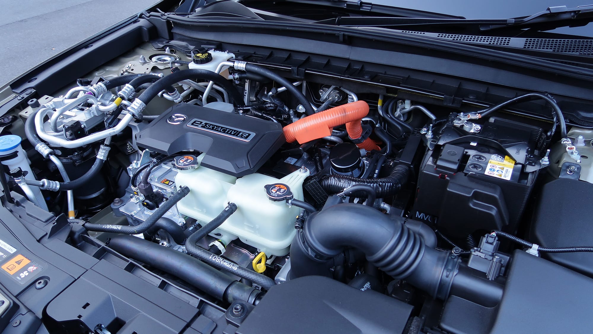

新開発の1ローターエンジン搭載
『MX-30 Rotary-EV』は、マツダがPHEVに搭載するために新開発した1ローター、排気量830ccのロータリーエンジンを搭載しています。シリーズハイブリッドなのでエンジンは発電専用です。

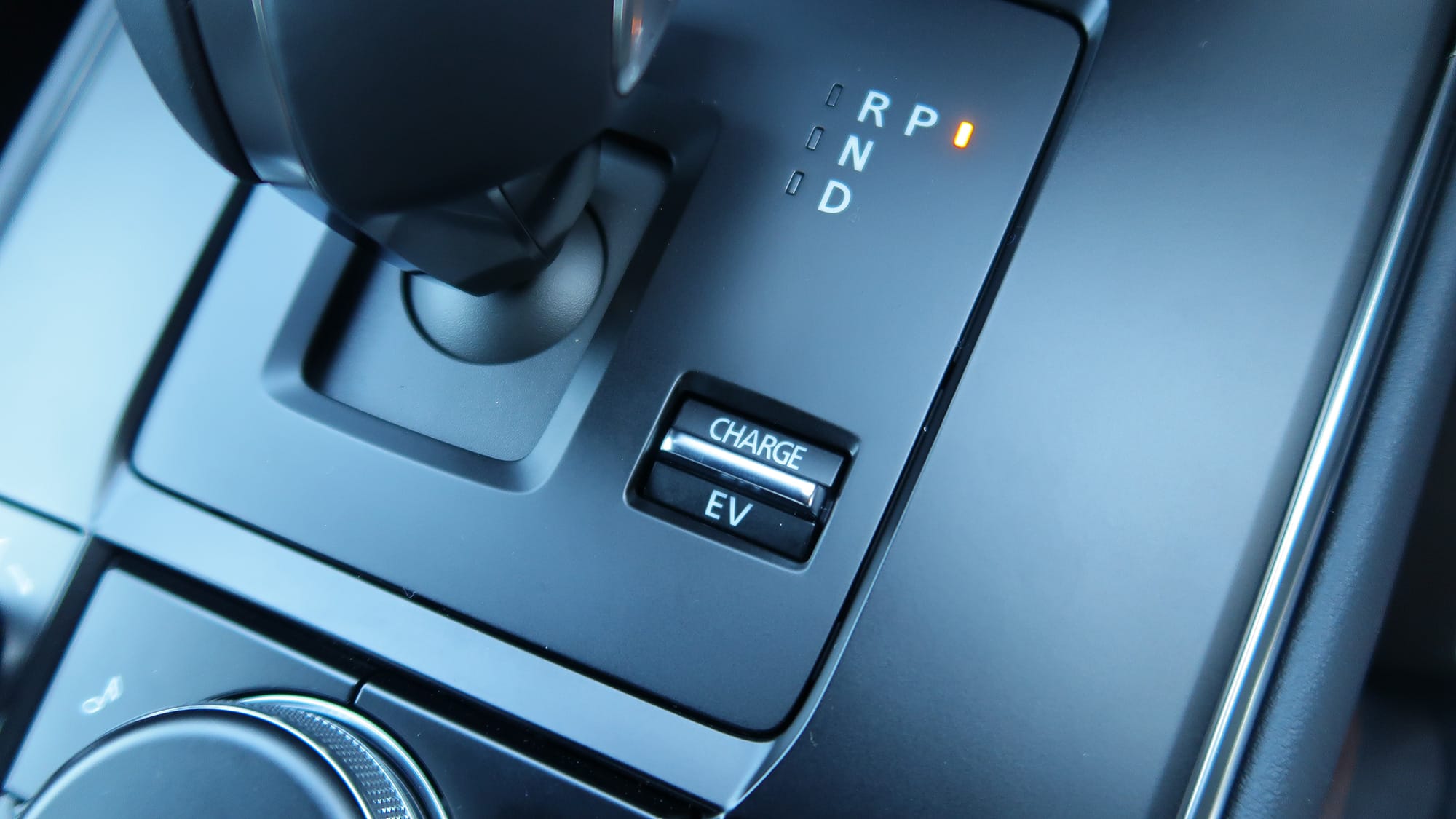

走行時の駆動はすべてモーターで、エンジンをどのように使うかによって、バッテリーのSOCが0%近くになるまでエンジンを使わない「EVモード」、走行状況によってエンジンを自動制御する「ノーマルモード」、設定に応じたSOCを確保することができる「チャージモード」の3種類の走行モードがあります。
ただ、このモードはモーターの出力制御とは関係がなく、よくあるスポーツモードやエコモードといった切り替えは選択肢にありません。

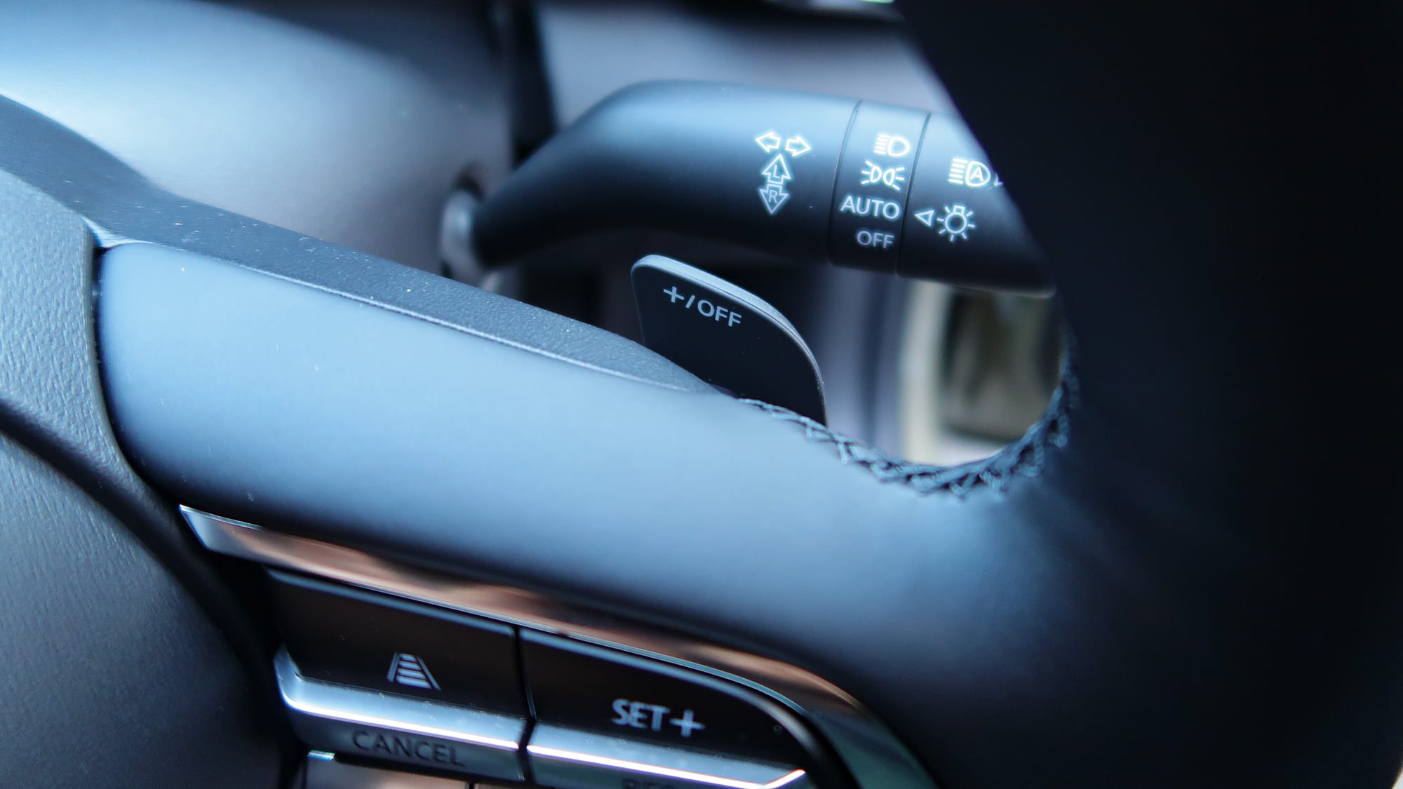

回生ブレーキの強弱は、ステアリングホイールに装備されたパドルでコントロールできます。切り替えは4段階で、最も弱くするとアクセルオフでコースティングになります。最も強くするとワンペダルに近い状態になりますが、停止まではいきません。

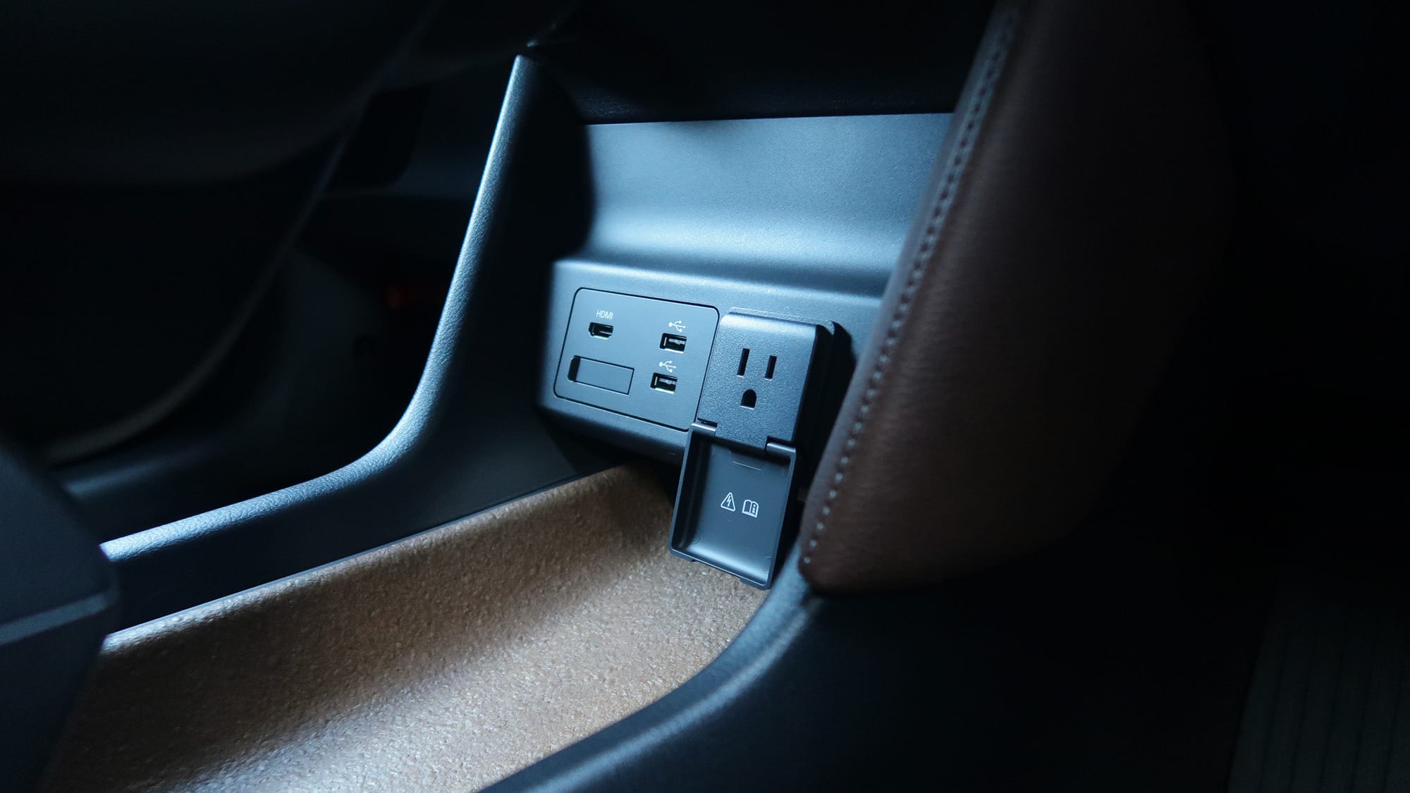

車の装備で注目なのは、1500Wを供給できるACポートが付いていることでしょう。センターコンソールの前方下と、トランクルームに、合計2つのポートがあります。インバーターのコストが高いためACがとれるEVは少ないので、ちょっと嬉しい装備かもです。
また、外部給電器や充放電機器などを利用したV2L、V2Hにも対応しています。V2Lは最大4500Wまで給電可能になっています。

一方で、そんなコースだったため、「ノーマルモード」でどのような時にエンジンが回るのかなど、エンジンの使い具合は確認できませんでした。ただ、「チャージモード」でどんどん発電するようにした時に、エンジンのオン/オフを確認できました。
これが結構、自然で静かなのでした。モーターと同軸でつながっているロータリーエンジンのせいなのか、始動時のショックも音も振動も、不快に感じることはありませんでした。

不思議なのはパドルスイッチでの回生制御の設定でした。普通に回生力の強弱をつけるだけでなく、回生力を強めた時に、出力を抑えるようになっているのです。ちょっとわかりにくいですよね。
パドルスイッチで回生力をコントロールできる場合、一般的には、単に減速方向の回生力の強弱をコントロールできるようになっています。
ところが『MX-30 Rotary-EV』では、回生力を強くすると、アクセルを踏んだときの加速力、つまりモーター出力を抑えるようになっているのです。
『MX-30 Rotary-EV』では前述したように、よくあるエコモード、スポーツモードの設定がありません。要するにパドルスイッチで、エコモード/スポーツモードの設定のような出力制御を一緒に行っていることになるのですが、回生を強くしたままだと加速力が落ちるのは、どうもしっくりきません。
マツダの開発担当者によれば、回生を強くしたままアクセルを踏み直すと、減速力→加速力の差が大きくなり調整が難しいので、踏み出しの出力を落として加速のショックを抑えているのだそうです。
でも、回生力の強弱と出力の強弱をまとめてしまうと、加速力が必要になるたびにパドルスイッチで回生力を弱めなければいけません。なんとなく面倒です。
それならエコモードのように別のドライブモードで一定の出力特性にして、パドルスイッチは回生力の強弱だけにした方が自然に運転できるようにも思うのですが、どうなのでしょう。
このあたりは慣れの問題かもしれませんが、回生の強弱を出力特性に関連させた制御の車は筆者は見たことがないので、ちょっと奇妙な感触でした。

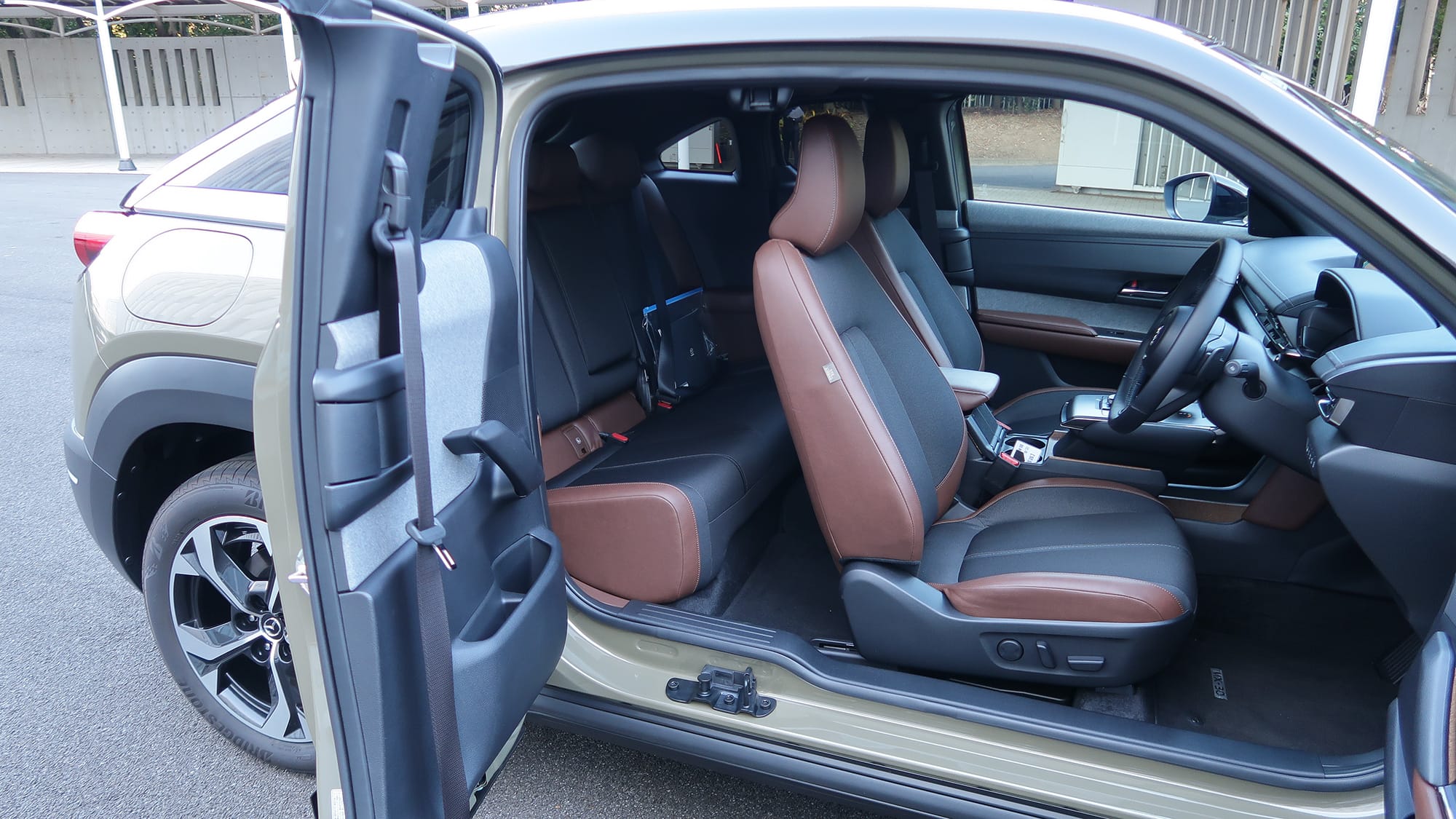

ところで『MX-30 Rotary-EV』のドアは、観音開きです。後席に乗ると助手席のドアを閉めるのがとても難しいのですが、乗り込むのは楽です。この形状は好みが分かれるかもしれません。

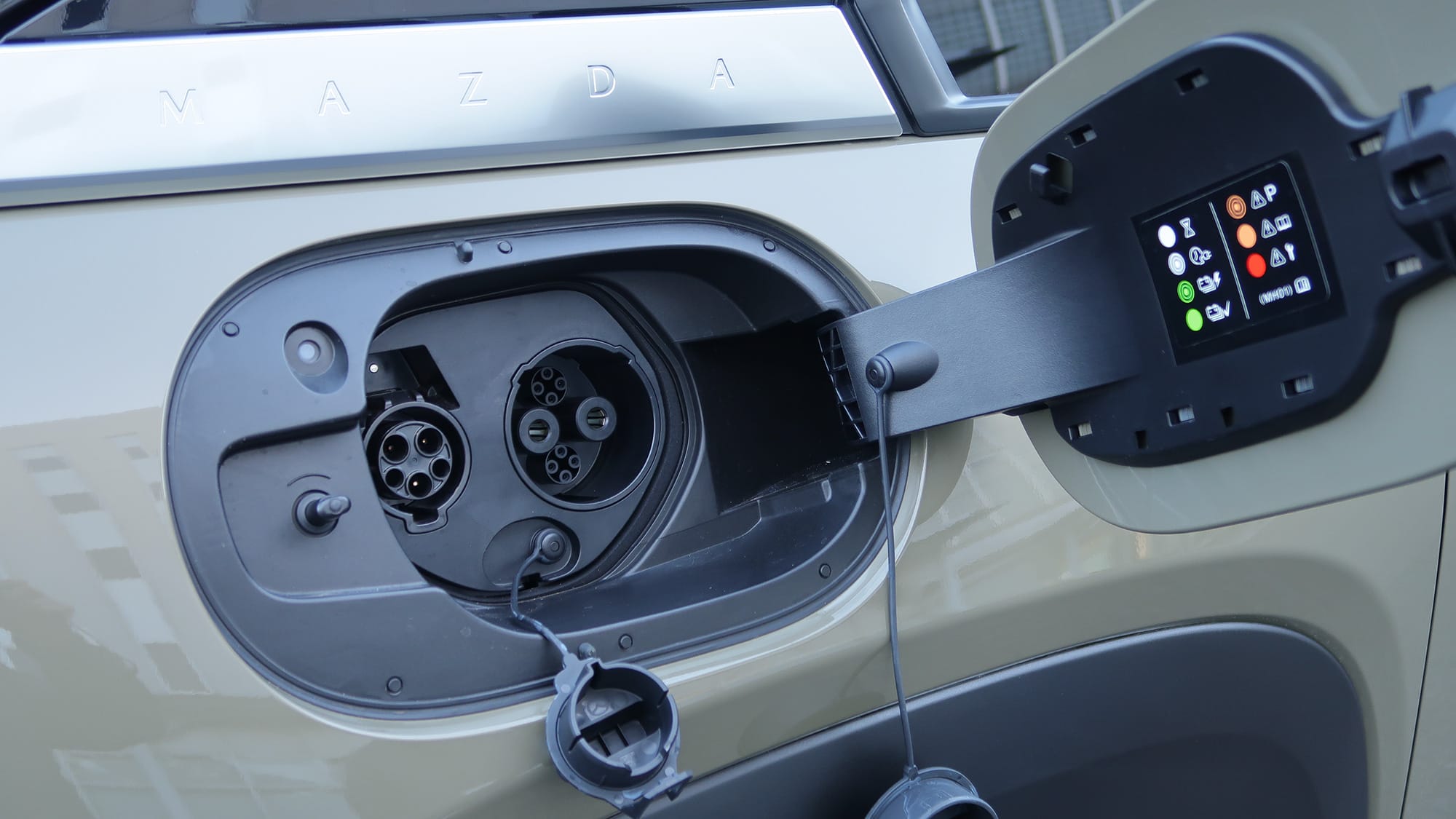

充電は急速充電にも対応しています。この点については、現状の充電インフラの状況を考えると普通充電だけにしてほしいと思ってしまいます。
マツダの担当者によれば、販売時などでのユーザー教育を通して、充電インフラに負荷をかけないような使い方を薦めたい意向があるそうです。でも急速充電が可能ということは、ユーザーに急速充電を促しているように見えてしまいます。
それにユーザーからすれば、もし保有している充電カードで充電した方がガソリンより安い場合、やっぱり高速道路の急速充電を利用するのではないでしょうか。現状は、そうなっているので、急速充電対応のPHEVが出てくると不安がふくらんでしまいます。とはいえ、少々無理矢理ですが「V2Xに対応するにはチャデモの規格が必要なので、急速充電可能になってしまう」と考えればいいのかもしれません。

ところで『MX-30 Rotary-EV』は、EV走行の電費が良好なのに対して、ハイブリッド燃費が15.4km/Lというのはちょっといただけません。車重が『MX-30 Rotary-EV』より230kgも重い三菱『アウトランダーPHEV』が16.6km/Lなのです。
電費を見ると、『アウトランダーPHEV』が239Wh/kmなのに対して、『MX-30 Rotary-EV』は176Wh/kmと、大きな違いがあります。それにもかかわらずハイブリッド燃費が逆転してしまうのは、エンジンの違いとしか考えられません。
ロータリーエンジンは小型軽量かつ高出力が期待できる一方で、その形状のため燃料を燃やしきるのが難しいこともあり、燃費や排ガス性状の悪さがついて回ります。スーパーカー的な使い方ならともかく、環境性能が必須の大衆車にロータリーエンジンで対応するのは困難ではないのでしょうか。
そもそもPHEVやハイブリッド車(HEV)の最大の目的は、車の熱効率、つまりエネルギー利用の効率を高めるためです。だからこそトヨタは、ハイブリッド用にアトキンソンサイクルという特殊な方式のエンジンを採用しています。
そう考えると、PHEVにロータリーエンジンを搭載するのは矛盾を感じます。PHEVに使うエンジンで、吹け上がりの良さや高回転、高出力などの特徴は優先されないからです。エンジンのために総合性能が落ちるのでは、PHEVの環境性能が台無しです。

パドルシフトがどうもしっくりこない原因が記事でハッキリしました。
「『MX-30 Rotary-EV』では、回生力を強くすると、アクセルを踏んだときの加速力、つまりモーター出力を抑えるようになっているのです。 」
マツダによれば、エンジンの車から乗り換えても、違和感なく走れる所をポイントにしているようですが、電気駆動の良い所まで無くしてしまっては本末転倒ではないかと思います。ワンペダルで信号機のある交差点を、回生ブレーキにプラスして、少しブレーキを掛けて曲がることに慣れるには、1~2ヶ月掛かったと記憶していますが、習得してしまえばとても楽な運転が出来ます。
ワンディングロードでのON/OFF動きも軽快で楽しいです。とても残念で、マツダに意見してみようと思っています。
セッティング変えれないかな・・・
