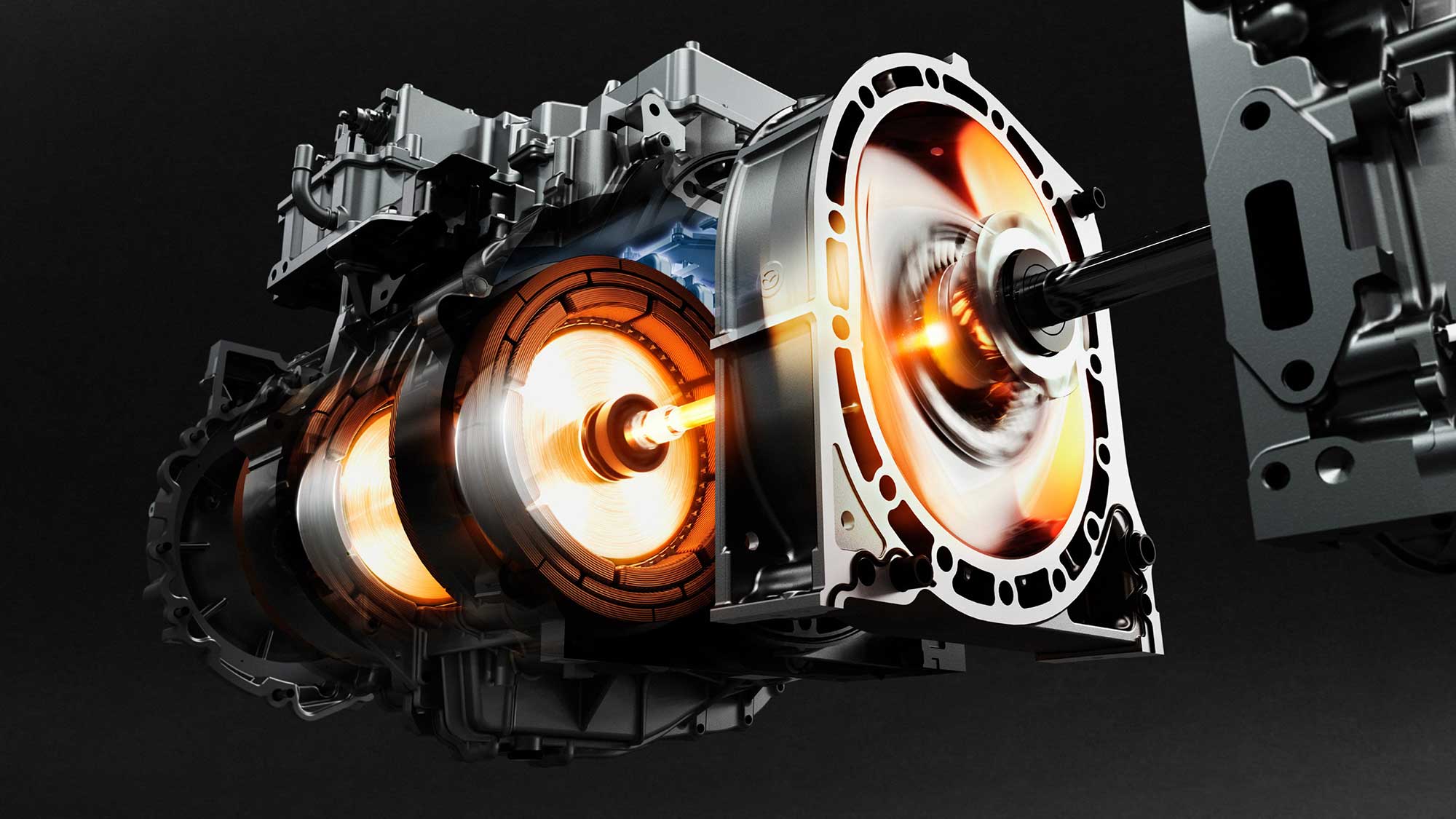

最後に、ロータリーエンジンについて。
今回の日本発売に向けて、マツダでは「2012年の量産終了から11年の歳月を経て、ロータリーエンジンは、マツダの電動化をリードするモデルであるMX-30によってその可能性を拡げ、発電機として復活しました」として、ロータリーエンジンの復活、すなわち「Return」の意味を込めた特別仕様車である「Edition R」をラインナップするなどしてアピールしています。
「ロータリーエンジンは、同程度の出力を持つレシプロエンジンと比べて小型であるという特長」があり、プラグインハイブリッドのシステムと相性がいい、ということなのですが……。
