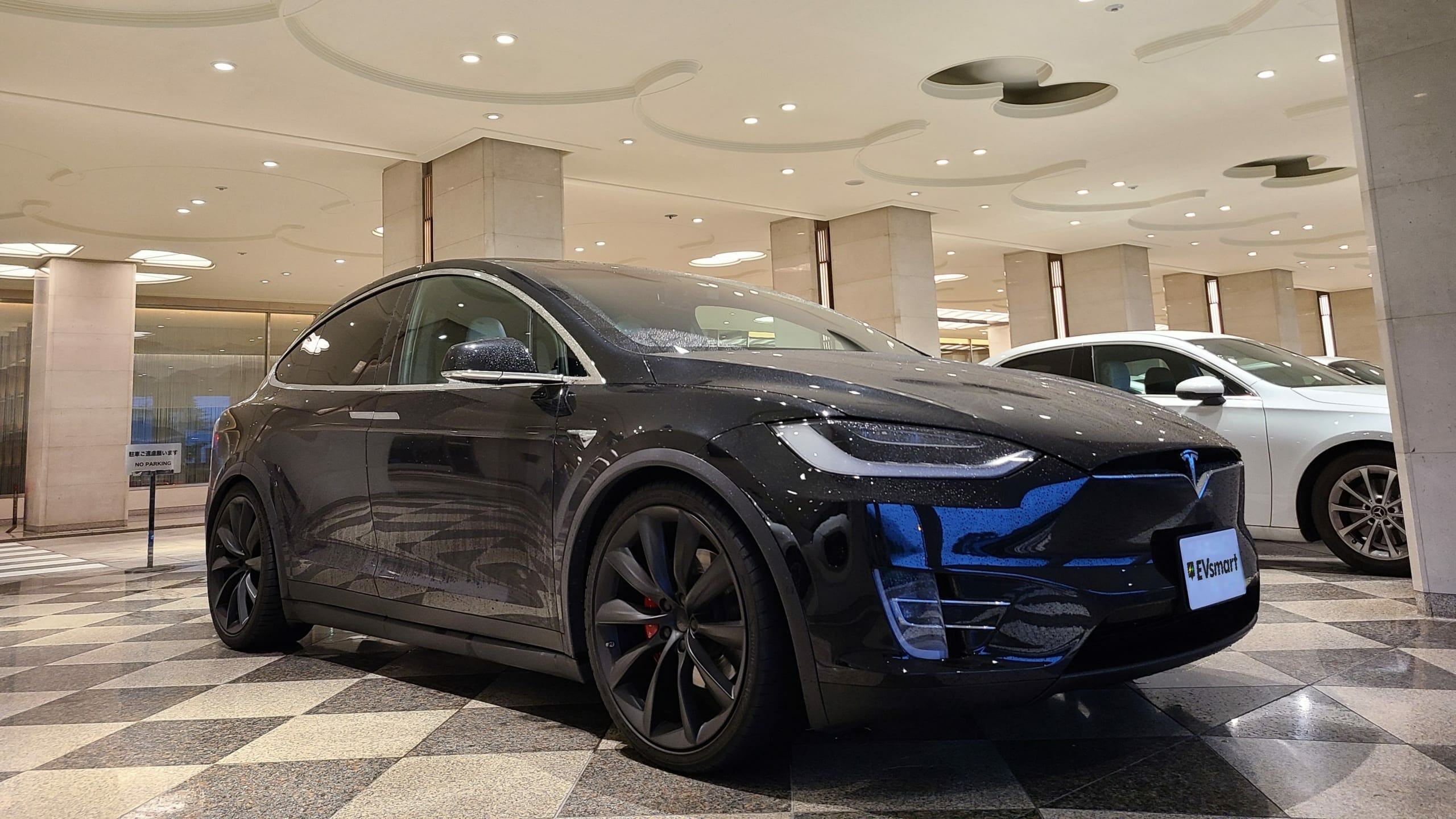

テスラ モデルX 車検とその費用
私のモデルXも3年67105kmを迎え、最初の車検を受けることになりました。費用や車検整備内容をシェアします。自動車重量税は免税♪
