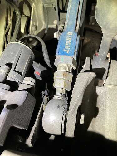

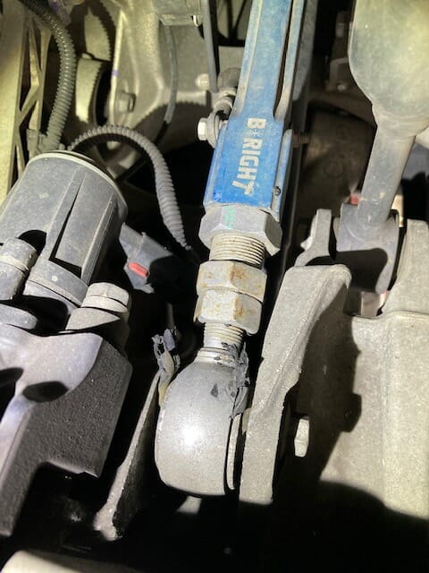

私はこれが嫌でTBR(ビーライト)のキャンバーアームをリアに装着していました。これでもやっぱり内減りは進むのですが、加速時の直進性は改善されます。
TBRの調整式リアキャンバーアーム。アルミ鍛造で強度はバッチリですが、走行距離が多いためブッシュが切れ、僅かに異音が出始めていました。この調整式アームはブッシュだけ交換ができますが、テスラ純正はブッシュは部品として売っておらず、アームごと交換になります。

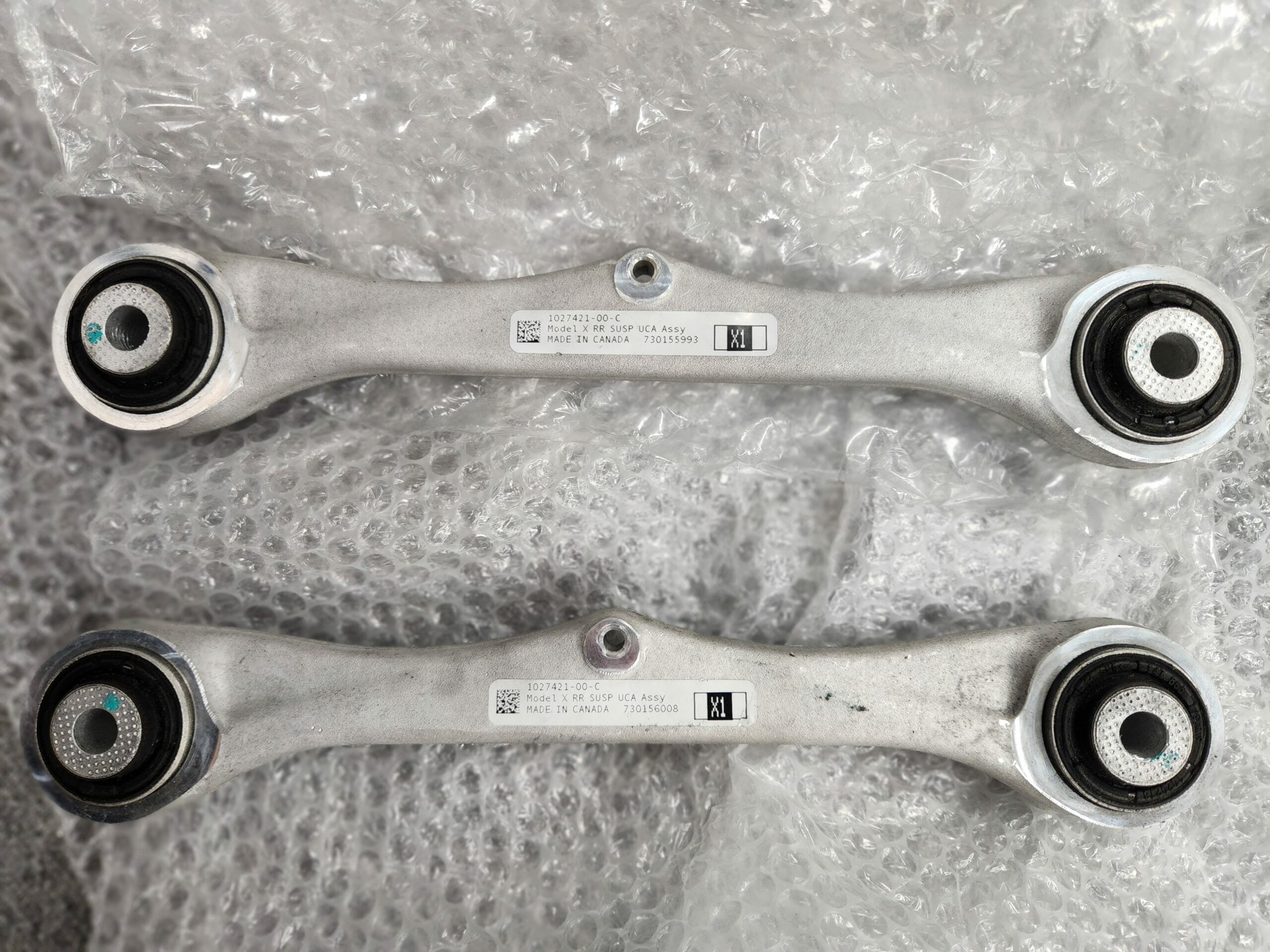

- 調整式キャンバーアームを取り外し、純正リアアッパーコントロールアーム(1027421-00-C)に戻す
